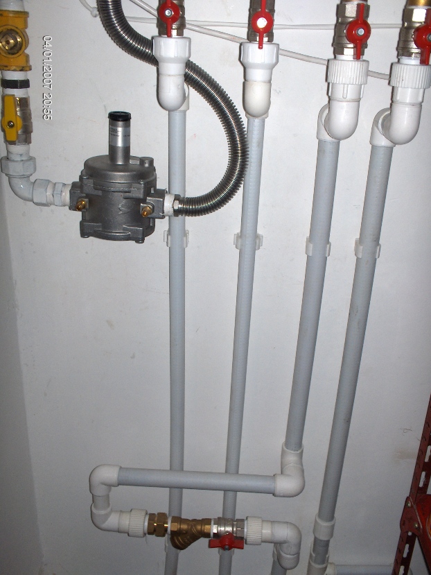

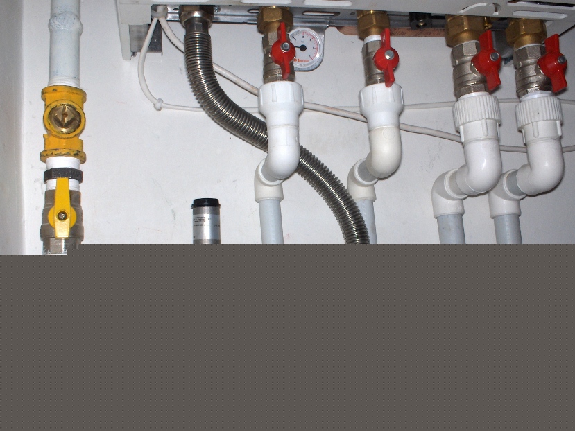

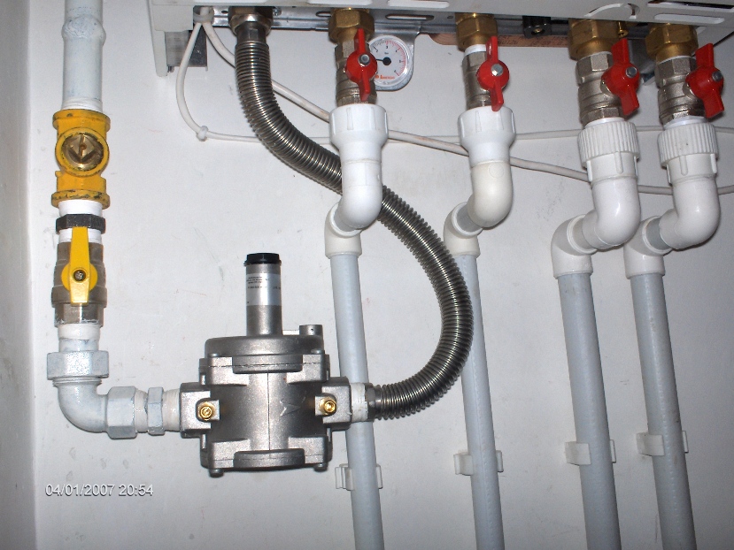

adostar Posted January 4, 2007 Share Posted January 4, 2007 @Mircea - Filtrele Y in cazul tau sunt puse doar ca sa fie acolo . Am pus cateva poze cu instalatia executata de mine in apartamentul meu modest. Link to comment

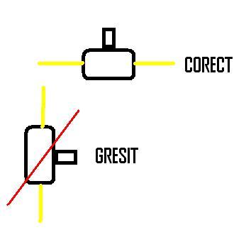

adostar Posted January 4, 2007 Share Posted January 4, 2007 Am pus cateva poze cu instalatia executata de mine in apartamentul meu modest. Sa fiti atenti si la montarea filtrului stabilizator de gaz. Link to comment
tolin Posted January 4, 2007 Share Posted January 4, 2007 La ce sa fim atenti ? In imaginea de jos e bine ? Robinetul de gaz (din pacate nu se vede complet in imagine) este special, pe semi-holender. Se evita astfel etansarea incompleta si scurgerile de gaz (am patit-o la ai mei, unde n-am mai gasit robinet din acesta). Montarea robinetilor de apa prin coturi la 45' evita coturile la 90'. Din pacate, la mine am gresit ca regulatorul de gaz nu l-am facut detasabil, pe semi-holendere. Deh, omul invata doar din greselile propri. Link to comment
adostar Posted January 4, 2007 Share Posted January 4, 2007 Coturile ca sunt de 45' sau de 90' nu influenteaza cu nimic instalatia. Multi monteaza filtrul stabilizator de gaz gresit, acesta lucrand defectuos. Link to comment
tolin Posted January 4, 2007 Share Posted January 4, 2007 Eu l-am montat "ca la carte", dar vin si intreb: membrana de la regulator are o masa semnificativa ca sa influenteze gravitational functionarea ? Eu ma indoiesc. PS pierderile de presiune intr-o instalatie nu-s proportionale cu unghiul cotului ? Link to comment

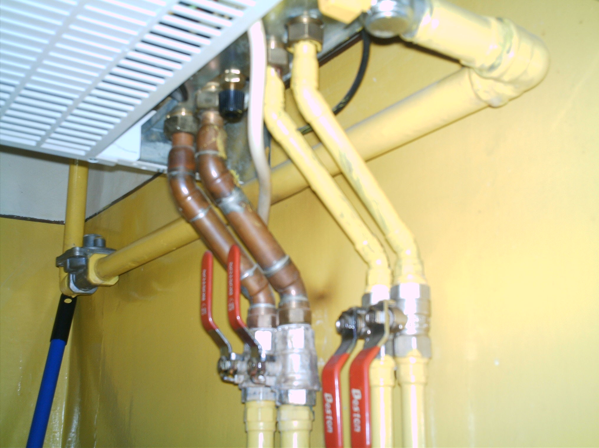

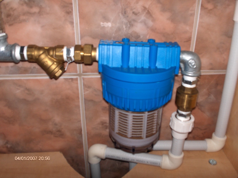

Mircea Posted January 4, 2007 Share Posted January 4, 2007 Adostar, la mine stabilizatorul de gaz este montat exact ca la tine si tolin. Cand am facut eu instalatia, in 2003, varianta PexAl a fost cea mai economicoasa si viabila. De polipropilena nici nu se auzise, iar de cupru iti spun sincer ca m-am ferit din cauza manoperei greoaie si a faptului ca tevile se incalzesc foarte puternic (in cazul unui copil mic care pune mana peste tot, acesta este un dezavantaj major). Apoi, am ales solutia filtrelor cu pahar decantor-nu filtre Y- pentru ca se curata usor, se schimba cartusul filtrant si fac o curatare mult mai buna. Cand au venit de la Ariston sa-mi porneasca centrala mi-au impus filtre Y - inginerul care a facut punerea in functiune a spus textual: ''Domnle, la mine scrie filtre Y. Astea pe care le aveti dvoastra sunt mult mai bune, dar daca scrie Y, eu trebuie sa vad Y!'' Asa ca am coborat pana la magazin, am luat 2 filtre Y si pana a baut ala cafeaua, le-am montat unde a fost mai simplu. L-am intrebat daca e OK acolo, a zis da, ca oricum le aveti p-alea mari si gata.Asta-i povestea. Ulterior am facut iscirizarea, o alta firma a venit si a verificat, n-a obiectat decat la faptul ca aveam termopan in camera unde este instalata (bucatarie). Le-am aratat ventilatia permanenta prin tubulatura din tavan, a zis OK si gata. Instalatia functioneaza la parametrii din 2003, problema de acum cu robinetii fiind prima. La inspectia de acest an mi s-a spus ca centrala mai poate functiona foarte bine inca cel putin 10 ani, date fiind uzura practic inexistenta si arderea fiind foarte buna, dar eu peste maxim 2 ani intentionez s-o schimb cu alta mai performanta. Link to comment
tolin Posted January 4, 2007 Share Posted January 4, 2007 Iscirizarea are treaba cu traseul gazului de la contor pana la cos si cu normele de amplasare. N-au ei treaba cu instalatiile de apa si pana acum n-are treaba cineva (slava Domnului). Filtrele mecanica (zise Y dupa forma lor) iti protejeaza traseele de apa (robineti, filtre chimice, ceasuri, pompe, schimbatoare de caldura de particule mari scapate din aductiunile de apa sau de eventualele depuneri calcaroase desprinse din instalatia ta. Ele sunt facute sa actioneze in pozitie orizontala pentru a colecta gravitational gunoiul. Altfel, cazul tau, gunoiul, fie optureaza sita filtrului, fie blocheaza un cot in momentul in care dispare presiunea din instalatie. Instalatiile pe Pexal nu-s ieftine deloc, sunt doar usor de realizat. La temperatura de pe cupru, 80'C, nu-i periculoasa pentru copil, nu se arde, doar se frige o data, a doua oara sta departe. Pe considerentul asta nu tii in casa: plita, fier de calcat, soda caustica, diluant, verde de Paris, becuri, aparate de ras, ace, brice si ... Link to comment
adostar Posted January 4, 2007 Share Posted January 4, 2007 Eu l-am montat "ca la carte", dar vin si intreb: membrana de la regulator are o masa semnificativa ca sa influenteze gravitational functionarea ? Eu ma indoiesc. PS pierderile de presiune intr-o instalatie nu-s proportionale cu unghiul cotului ? Membrana trebuie sa lucreze pe toata suprafata, daca se monteaza gresit aceasta cedeaza in timp. Nu are nici o legatura presiunea cu unghiul cotului. Link to comment

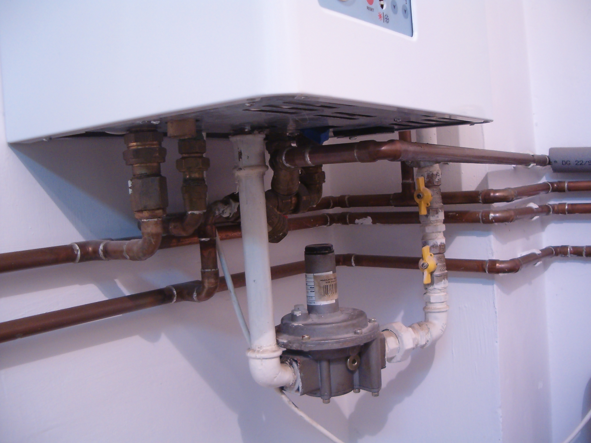

vio.p Posted January 4, 2007 Share Posted January 4, 2007 Frumos lucrat @adostar. @Mircea: Eu instalatia am facuto in cupru, pe vremea aia nu rea prea costisitor si arata destul de bine. A fost prima data cand am lipit tevi de cupru ... nu m a costat nimic manoprea )"> , decat niste timp. Pentru a preveni accidentele cu "friptu" , o sa le maschez... cand o mai fi timp. Se vorbea pe aici pe undeva ca nu se merita sa ai centrala, ca gazele se scumpesc etc. , dar oricat s ar scumpi gazul, n o sa ma coste mai mult decat la radet )"> ... Luna trecuta am platit la gaze aproximativ 75ron si intretinerea 90ron ( pe noiembrie) la 3 camere. Link to comment
tolin Posted January 4, 2007 Share Posted January 4, 2007 Nu are nici o legatura presiunea cu unghiul cotului. Dar cine are ? De ce se fac sicane din 4 coturi la 90' la magistrale ? Link to comment
Mircea Posted January 4, 2007 Share Posted January 4, 2007 Maetre, pe traseul de apa rece care alimenteaza centrala am filtru decantor mare cu pahar si filtru chimic. Link to comment
tolin Posted January 4, 2007 Share Posted January 4, 2007 Te cred, dar filtrul mecanic trebuia sa fie inaintea lui (vezi ce ti-am scris). Link to comment
vio.p Posted January 4, 2007 Share Posted January 4, 2007 ... pe traseul de apa rece care alimenteaza centrala am filtru decantor mare cu pahar... Toti avem acel filtru, sau ar trebuii sa avem. Link to comment
