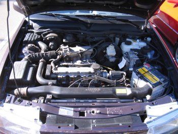

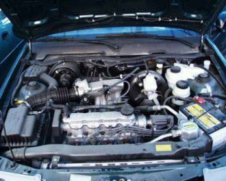

BogdanG Posted April 4, 2006 Share Posted April 4, 2006 @SAG deci hai sa-ti explic cum sta treaba cu ABSul ...se introduce cheia in contact ...se roteste in sensul acelor de ceasornic ...si se aprinde pomul de craciun in bord ...daca ai avea ABS s-ar aprinde si becul de ABS ...daca nu ...NU .Ceea ce ai simtit tu in pedala cu masina Cielo de scoala era un disc de frina ovalizat nimic altceva ...sau conduceai o NEXIA si nu stiai . Si acum pun si 2 poze cu 2 Nexia ...una cu ABS una fara ABS ...poate vezi si tu diferenta. Link to comment
