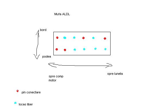

ovi_jer Posted August 28, 2007 Share Posted August 28, 2007 Pe pinul K din mufa ALDL exista tensiune? Nu ai raspuns la aceasta intrebare. Da este normal sa fie numai 5 pini in mufa.Cealalta mufa de linga cea de diagnoza este jumperul pentru setarea cifrei octanice. Link to comment
aly Posted August 28, 2007 Share Posted August 28, 2007 Tot caut prin manual sa vad care e pinul k si cum se masoara dar nu am gasit. Link to comment
aly Posted August 29, 2007 Share Posted August 29, 2007 (edited) Dupa mult chin si tavaleala pe sub bordul masinii( am scos pana si aparatoarea de plastic de deasupra aripii), am zarit ceva cu lanterna, sub bord pe partea stanga, deasupra ECBM. Este o cutie neagra cu ce niste inscriptii pe ea. Problema e ca pt a avea acces acolo trebuie sa demontez ECBM-UL. E greu, risc ceva? Mai are cineva releul si siguranta ABS acolo(sper ca acea cutie sa fie cea cu releu ca in alta parte chiar nu mai stiu unde ar putea fi)? De masurat am pe la mufele ECBM asa: -masa pe pinu ''B'-este -tensiune pe pinii d8 si d9 (de la sigurantele f6 si f17)-exista LE: Pt a masura daca releul functioneaza manualul spune asa: "La acest pas se verifica functionarea corespunzatoare a releului de initializare a functionarii ABS si a circuitelor adiacente: SE PUNE CONTACTUL DE APRINDERE PE ''BLOCAT". SE DECONECTEAZA AMBII CONECTORI AI EBCM. SE CONECTEAZA UN SUNT CU SIGURANTA ÎNTRE MASA SI TERMINALUL ''D6" AL CONECTORULUI C1. SE PUNE CONTACTUL DE APRINDERE PE ''PORNIT". UTILIZÎND UN MD, SE MÃSOARÃ TENSIUNEA ÎNTRE MASÃ SI TERMINALUL ''A" AL CONECTORULUI C2 AL EBCM. ESTE ACEASTA TENSIUNE MAI MARE DE 10 VOLTI? Am masurat si asta si releul face "click" iar tensiunea e 12.5 volti. Asta inseamna ca si releul si siguranta sunt bune nu? O poza cu mufa ALDL sa vad exact care sunt cei doi pini care vin din ECBM nu are nimeni ca in manual nu am gasit nimic inca? Asa arata mufa mea ALDL. Care ar fi configuratia pinilor pe litere? Edited August 29, 2007 by aly Link to comment

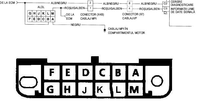

ovi_jer Posted August 29, 2007 Share Posted August 29, 2007 (edited) Din greseala te-am informat incorect in legatura cu pinul K pentru ca este tot pe pinul M de la motor.La espero este diferit fata de alte modele daewoo. Nu cred ca te poti conecta la el decit cu scanerele daewoo SCANER11 sau SCAN100 cu memoria pentru abs-urile de tip vechi pentru ca necesita secventa de initializare. Edited August 29, 2007 by ovi_jer Link to comment
aly Posted August 30, 2007 Share Posted August 30, 2007 (edited) Deci sa inteleg sa din cauza scanerului nu s-a detectat ABS-ul meu, si trebuie sa caut un service care are Scaner11 sau Scan100, corect? In Iasi daca mai are cineva Espero cu ABS il rog sa posteze sa-mi spuna si mie un service care ar detine un asemenea scaner. Pe schema mufei mele de mai sus care ar fi configuratia pinilor? Edited August 30, 2007 by aly Link to comment
tolin Posted August 30, 2007 Share Posted August 30, 2007 De la stanga la dreapta, jos: A , B si de la dreapta la stanga, sus: G, J, M. Link to comment
