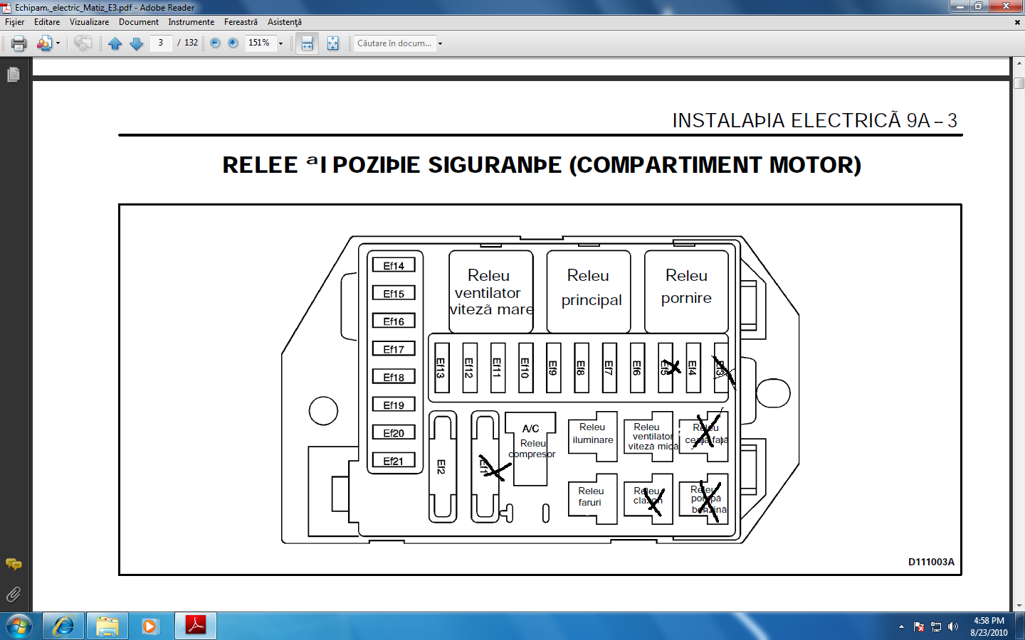

Salutare am si eu o problema la un matiz din 99 in cadeta de sub capota nu exista releul de pompa de benzina de claxonreleu ceata fata dupa schema am desfacut panoul si nici fire nu sunt care sa duca in respectivele mufe ce sa fie oare? este normal? am problema cu masina la plecare dupa loc nu se accelereaza daca ma dau mai mult la ea moar asta face doar intrantaia si adoua treapta dupa aia ruleaza doarte bine mi sa spus de la service ca ar fi pompa de benzina mai are rost sa dau bani pe ia si sa umblu o fi vreo improvizatie de nu stiu ce mester de nu are respectivele relee mai are rost sa incerc s-o fac???????
Astept sugesti.Multumesc anticipat

Matizul euro2 n-are releu separat pe pompa de benzina si pe claxon. Pompa este actionata de catre releul principal. Ca sistemul de alimentare cu benzina sa functioneze, filtrul mecanic si regulatorul de presiune din rezervor trebuie sa functioneze, plus filtrul de benzina de sub masina. Pe traseul electric din rezervor exista un comutator din care se poate porni/opri motorul electric al pompei.

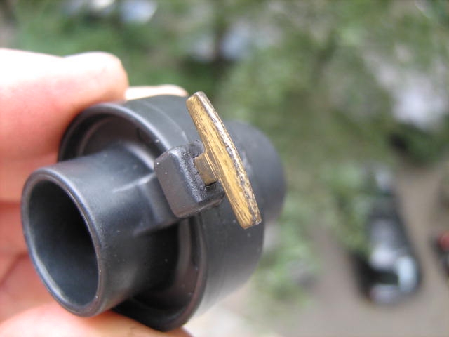

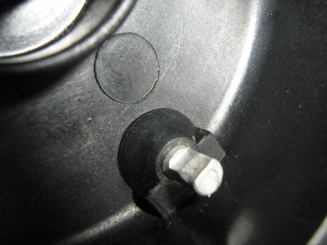

Dupa problema de la postul #245, mi-am facut timp si am schimbat si eu capacul de la distribuitor (tip DAC) impreuna cu ruptorul. Am mai avut in trecut cateva probleme cu el si periodic trebuia sa-l desfac si sa curat contactele oxidate. Dupa cum se vede in poze, electrozii de aluminiu de la capac sunt destul de mancati si adanciti; de asemeni ruprorul nu mai avea suprafata neteda si era plina de rugozitati. Dupa inlocuire nu am simtit nici o schimbare in mersul masinii, dar sunt sigur ca a meritat schimbarea...si pe viitor nu o sa mai imi faca probleme distribuitorul.
Capacul a costat 17 ron si ruptorul 10 ron.
