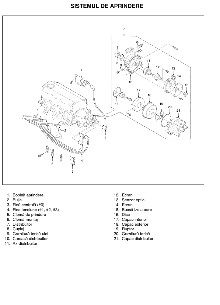

laurentiu85 Posted March 20, 2011 Share Posted March 20, 2011 Salutare, am o mare problema! am desfacut delcoul si l-am curatat deasemeni si capacul de la delcou dar cand le-am montat inapoi am uitat sa le montez in acelasi fel.le-am pus cu totul diferit.Dupa ce am montat delcoul inapoi nu a mai pornit gargarita. si imi uda bujiile. Va rog ma poate ajuta cineva sa-mi spuna ce tre sa mai fac si in ce pozitii sa mai pun delcoul? Link to comment

surdeanuliviu Posted March 21, 2011 Share Posted March 21, 2011 (edited) Vezi ca ti-am pus ordinea de montare la delcou Edited March 21, 2011 by surdeanuliviu Link to comment

pif Posted April 1, 2011 Share Posted April 1, 2011 salut, am o problema de ceva timp la matizul meu din 2002, se aprinde martorul ceck in timpul mersului..cate o data in acel moment " da in nas" .am schimbat bujiile,capacul delcou...nici o imbunatatire. azi am intrat intr-un service specializat daewoo...mi-au facut o diagnoza si surpriza cod de eroare pe tester: 340 mecanicul imi spune ca senzorul optic din delcou e pe duca si ca ar trebui sa schimb delcoul cu totul ( capac + corp) mi-a dat un pret care m-a descurajat aprox 450 lei... vreau o parere( sau mai multe) ...c sa fac? sa cumpar unul nou...sau sa caut second hand? cat poate sa functioneze asa masina..fara sa necestite inlocuirea delcoului?orice sfat sau parere e binevenita. va multumesc "> Link to comment
sandro Posted April 4, 2011 Share Posted April 4, 2011 Salut ! Am si eu o problema electrica la matizache al meu , din 2003 , E 2 ; problema mea e, ca se opreste in mers , dispare curentul pur si simplu, apoi din inertie (cu apasarea ambreiaj si ridicat piciorul brusc) porneste iarasi. Uneori am tras pe dreapta , fiind in oras, porneste la cheie imediat sau daca sunt la drum lung ( avand viteza)porneste singura fara sa mai apas ambreiajul.Bateria e noua Varta, schimbata in toamna, bujiile noi schimbate de curand. Intradevar in urma unei scanari la reprezentanta din Galati(se aprinde martorul chech engine) mi sa spus ca e defect senzorul delcou, pe care nu l-am schimbat deocamdata.Astept sugestii despre beleaua mea.Multumesc anticipat Link to comment
pif Posted April 4, 2011 Share Posted April 4, 2011 ti-au spus si c cod are defectul? Salut ! Am si eu o problema electrica la matizache al meu , din 2003 , E 2 ; problema mea e, ca se opreste in mers , dispare curentul pur si simplu, apoi din inertie (cu apasarea ambreiaj si ridicat piciorul brusc) porneste iarasi. Uneori am tras pe dreapta , fiind in oras, porneste la cheie imediat sau daca sunt la drum lung ( avand viteza)porneste singura fara sa mai apas ambreiajul.Bateria e noua Varta, schimbata in toamna, bujiile noi schimbate de curand. Intradevar in urma unei scanari la reprezentanta din Galati(se aprinde martorul chech engine) mi sa spus ca e defect senzorul delcou, pe care nu l-am schimbat deocamdata.Astept sugestii despre beleaua mea.Multumesc anticipat Link to comment

sandro Posted April 4, 2011 Share Posted April 4, 2011 pentru < pif > : am senzorul delcou defect din sept 2009 si tot ca si tine, mi-au spus ca nu primesc garantie daca schimb numai senzorul , asa ca e mai bine sa schimb tot delcoul, la un pret total (inclusiv manopera) de cca 700 ron. Un pret cam mare pentru mine in acest moment, acesta e motivul petru care am tot amanat schimbarea delcoului. Dar uite ca dupa atata timp a aparut beleaua asta - raman fara curent in mers si sa vezi ce injuraturi primesc ,cand mi se opreste in intersectie, chiar cand apare verde la semafor. Link to comment

pif Posted April 5, 2011 Share Posted April 5, 2011 stiu cat e d nasol sa mergi pe defect cu masina am gasit un magazin de piese in buzau..pretul e destul de bun...delcou la 218,50 lei nu mai retin cum se numeste ...eu am comandat ieri delcoul...azi sper sa imi ajunga prin curier..iti las un nr d tel..daca vrei sa il comanzi: 0238714715.Eu zic k pretul e ok...mai pui ceva la manopera si ajungi la max 300 lei( cu tot cu taxele de curier) spor pentru < pif > : am senzorul delcou defect din sept 2009 si tot ca si tine, mi-au spus ca nu primesc garantie daca schimb numai senzorul , asa ca e mai bine sa schimb tot delcoul, la un pret total (inclusiv manopera) de cca 700 ron. Un pret cam mare pentru mine in acest moment, acesta e motivul petru care am tot amanat schimbarea delcoului. Dar uite ca dupa atata timp a aparut beleaua asta - raman fara curent in mers si sa vezi ce injuraturi primesc ,cand mi se opreste in intersectie, chiar cand apare verde la semafor. Link to comment
