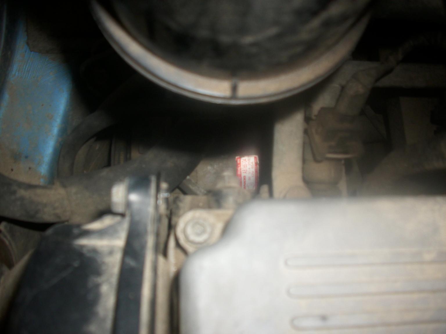

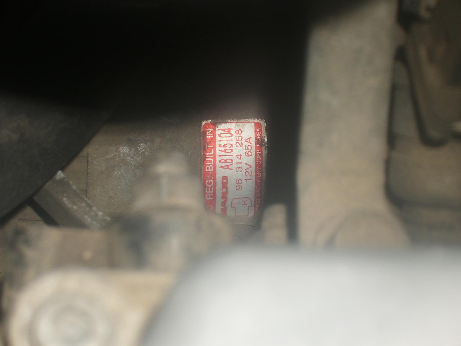

OVIDIU_A Posted November 17, 2008 Share Posted November 17, 2008 Intodeauna am incercat sa bag numai piese de cea mai buna calitate...cu manopera e de jale. Bai frate Romana asta e criminala...te fura de nu-ti vine a crede. Am dat deja comanda de releu, Mando. Cum am zis ,era o eticheta pe alternator (cred ca era alternatorul) pe care scria Mando...Sper sa nu am o surpriza in service sa fie celalat model. Poate daca ii fac o poza...iti poti da seama daca asta e??? Link to comment
tolin Posted November 17, 2008 Share Posted November 17, 2008 OVIDIU_A said: ... Cum am zis ,era o eticheta pe alternator (cred ca era alternatorul) pe care scria Mando...Sper sa nu am o surpriza in service sa fie celalat model. Ai ajuns sa te indoiesti de ce scrie pe etichetele pieselor montate de catre producator ? 1 Link to comment
OVIDIU_A Posted November 17, 2008 Share Posted November 17, 2008 Poze la ce cred eu ca e alternator Nu ca ma indoiesc , pur si simplu nu ma pricep. Link to comment
tolin Posted November 17, 2008 Share Posted November 17, 2008 (edited) Ce anume nu pricepi ? Daca citesti in Manualul de Service afli ca Matizul este echipat electric de la doi producatori coreeni ale caror produse nu sunt compatibile intre ale. Altfel, nu trebuie sa te pricepi, trebuie sa mergi la un service autorizat sau la cineva care se pricepe. Edited November 17, 2008 by tolin 1 Link to comment
OVIDIU_A Posted November 17, 2008 Share Posted November 17, 2008 Daca am ales bine , si anume releu Mando. Pozele cica ar trebui sa fie la alternator. Nu stiu absolut deloc mecanica. Aaa si asa, ca o paranteza...Am avut probleme cu capacul de la delco (parca asa ii spune). Ma duc la Daewoo , se uita electricianul si imi spune , du-te si cumpara Mando...Caut de imi vine rau prin tot orasul si cand sa il monteze , ghici ce , surpriza , trebuia Dac. Fantastic...si asta a fost la Daewoo. De asta sunt putin contrariat. Am inteles ca daca o chestie e Dac , asta nu insemna ca si releul asta trebuie sa fie la fel.Multumesc oricum pentru ca ai raspuns. Ce mai , aflu oricum maine in service daca e bun. Link to comment
tolin Posted November 17, 2008 Share Posted November 17, 2008 Releul regulator este inglobat in alternator, deci, trebuie sa se potriveasca mecanic si electric cu alternatorul. Pe capacul de la delco scrie mare producatorul. 1 Link to comment
