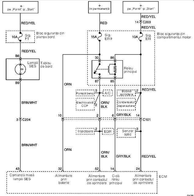

cris06 Posted March 16, 2013 Share Posted March 16, 2013 Conform schemei electrice de care dispun (cea din manualul de reparatii) cam ambigua dealtfel, exista un releu in cutia de la motor comandat de ECM pe minus (conductor gri/negru) care, la randul lui alimenteaza cu plus circuitul pompei de benzina, a injectoarelor, a circuitului de aprindere prin ECM etc. Identifica acel releu si fa-i masa separat printr-un conductor legat la sasiu. Vezi ce "zice"! Link to comment

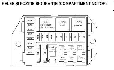

tomis Posted March 16, 2013 Share Posted March 16, 2013 La tabloul de sigurante de la motor se alimenteaza releul de pornire dar nu si cel principal.Releul principal e comandat pe minus nu pe plus, cam ciudat. La cutia cu sigurante motor relee sunt : Si becul si Releul principal sunt comandate de ECM cu niste tranzistori, care asigura punerea la masa. La punerea contactului pe II, ECM-ul cupleaza 2 sec Releul principal, prin el deci si pompa. Trebuie sa se auda. Daca nu se aprinde becul, e problema. Dupa asta, la actionarea demarorului sau cind motorul se roteste, daca vin impulsuri de la fototraductorul din delcou, ECM va cupla Releul principal. Da, e posibil sa fie ceva cu ECM. Link to comment
adinetwork Posted March 16, 2013 Share Posted March 16, 2013 exact ce am crezut si eu, am uitat sa spun ca am facut asta, am dat masa la releu si a pornit pompa de benzina da nu se mai opreste, deci e clar, nu e comandat releul de ecm, intrebarea e de ce multumesc pentru raspunsul prompt Link to comment
tomis Posted March 16, 2013 Share Posted March 16, 2013 Trebuie mers pe varianta "Martorul SES nu se aprinde". Se exclude variantele cu bec si cabluri, ptr. ca motorul nu porneste. Raman de verificat alimentarile ECM cu plus (sigurantele 4 si 19, sarmele si mufarile) si masa. Probabil sunt OK. Ramane problema in ECM (e din carte). Link to comment
adinetwork Posted March 17, 2013 Share Posted March 17, 2013 I-am dat de capat, era firul portocaliu alimentare permanenta ecm, era mancat cupru inauntru se tinea numai in izolatie, n-am mai vazut asa ceva.Am lucrat ceva da sunt bucuros ca merge, multumesc lui cris06 dar in special lui tomis care a pus schema si m-a pus pe drumul cel bun.Am avut mare noroc cu forum acesta multumesc inca o data. Link to comment

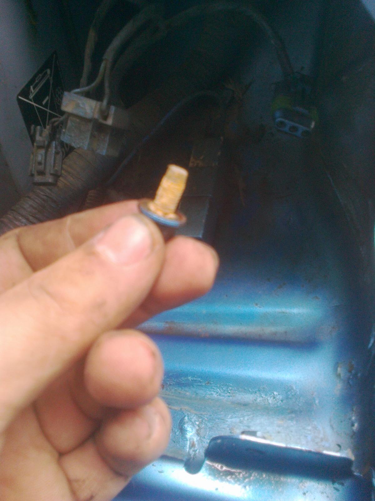

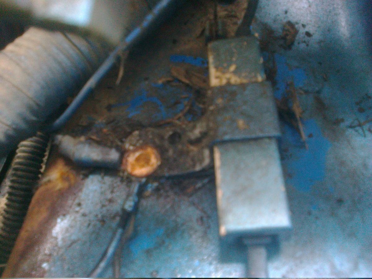

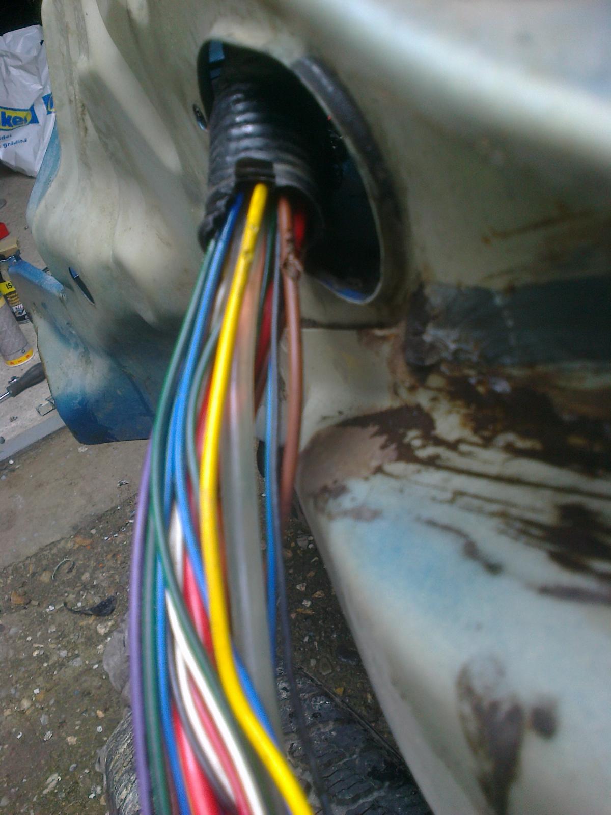

x86 Posted April 6, 2013 Share Posted April 6, 2013 Astazi, neavand ce sa fac m-am apucat sa mai arunc un ochi la masina. Si bine am facut... Am desfacut borna - de la baterie si surubul care face conexiunea cu caroseria. Se vede in primele 2 fotografii in ce hal era. Am curatat toate bornele cu jmirghel si am pus un surub nou. Am dat si aripile din fata jos, sa vad ce-i sub ele si am gasit 2 fire roase de la cum s-a atins manunchiul de fire de caroserie. Le-am izolat si le-am fixat intr-o pozitie in care nu mai ating pe caroserie. Link to comment
vrazvanc Posted April 6, 2013 Share Posted April 6, 2013 Problema cu manunchiul de fire roase am descoperit si eu sub volan, va dati seama ce se putea intampla, chiar e bine de verificat. Link to comment

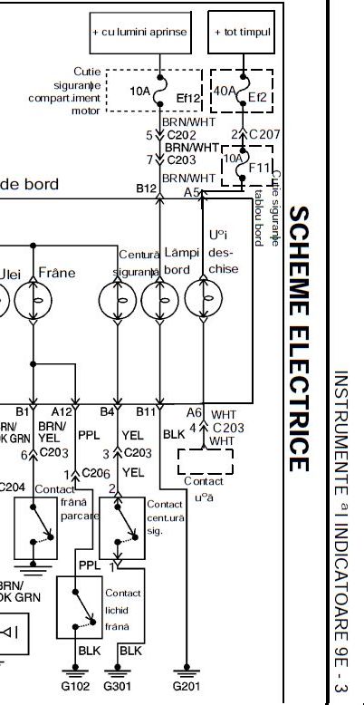

x86 Posted April 12, 2013 Share Posted April 12, 2013 Problema cu manunchiul de fire roase am descoperit si eu sub volan, va dati seama ce se putea intampla, chiar e bine de verificat. Ieri am desfacut bordul si totul ii in ordine sub el. Intrebare: am vazut ca la usi sunt contactele care trebuie sa avertizeze cand sunt usile deschise. Totusi, cand se deschid usile nu imi indica nimic in bord. Am verificat toate becurile si nu sunt arse. Banuiesc ca sunt 2 posibilitati: 1. Matiz-ul meu nu are functia asta (SE din 2000). 2. Un fir intrerupt pe undeva. N-am avut manualul de reparatie la indemana sa vad exact care ii pozitia indicatoarelor din bord, mi-as fi dat seama daca exista sau nu bec in gaura cu indicatorul pt. usi. Link to comment
tomis Posted April 12, 2013 Share Posted April 12, 2013 Matiz euro2 nu are, euro 3/4 (dupa 2005) are. Link to comment
vrazvanc Posted April 12, 2013 Share Posted April 12, 2013 (edited) Incearca sa misti/tragi/rasucesti un pic tamburusul de la contacte. L.E.: nu te-am intrebat daca plafoniera se aprinde . Eu la vechiul Matiz asa pateam, trebuia sa misc de contacte sa se aprinda plafoniera, erau corodate mai mult ca sigur. Legat de indicatorul usi deschise in bord, stiu sigur ca o prietena a avut un Matiz Euro II, SE, 2003-2004, ceva de genul, si se aprindea in bord acest indicator, acum nu stiu ce sa zic... Edited April 12, 2013 by vrazvanc Link to comment
Celtic Posted April 15, 2013 Share Posted April 15, 2013 .Matiz Euro 2 SE din 2004 are in bord indicatorul pentru usi deschise. Link to comment
vrazvanc Posted April 15, 2013 Share Posted April 15, 2013 Masina lui x86 este din 2000... Link to comment
calinjack Posted April 15, 2013 Share Posted April 15, 2013 Matiz euro2 nu are, euro 3/4 (dupa 2005) are. cel in pielea goala nu are ci doar se aprinde plafoniera.al meu are 30 de secunde avarii cand deschid usa datorita alarmei instalate ulterior Link to comment
x86 Posted April 15, 2013 Share Posted April 15, 2013 Multam' pt. raspunsuri. M-ati facut curios, cand prind niste timp liber investighez si postez rezultatul aici. Contactele sunt in usi, banuiesc ca nu le puneau degeaba (sau gaseau ceva mai ieftin sa umple gaurile). Link to comment
augustinionut Posted April 16, 2013 Share Posted April 16, 2013 Ia cautati voi la imbunatatiri matiz si descoperiti ca lipseste un fir intr-o mufa. Nu e greu, hai, cautati si nu mai umpleti topicul de prezumtii Link to comment
tomis Posted April 16, 2013 Share Posted April 16, 2013 Euro2 si Euro3. Ala n-are, ala are : Link to comment
