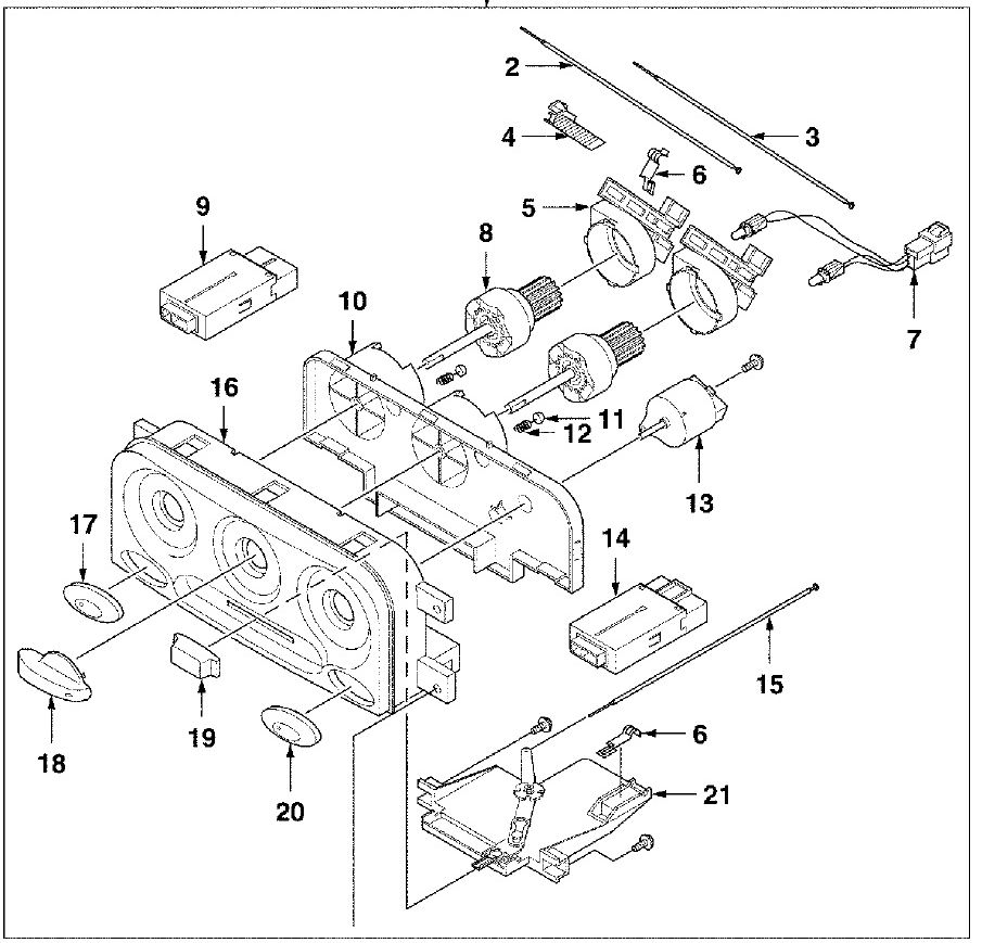

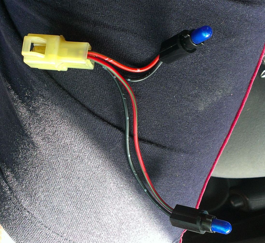

dandanutz Posted May 8, 2013 Share Posted May 8, 2013 Salut, am si eu o intrebare la care inca nu am gasit un raspuns. Mi s-a ars unul din becurile care lumineaza ansamblul comanda (incalzire, ventilator, pozitii aerisitoare). Becurile arata ca in imagine iar din ansamblu este pozitia 7. (sunt ciudate in sensul ca erau acoperite cu un plastic albastru). Problema e ca nu am reusit sa scot becul din soclu, stie cineva cum se scoate? Ce fel de bec este...?!? (nu am vrut sa fortez sa nu se sparga asa fixat). Multumesc anticipat pentru raspuns. Link to comment
vrazvanc Posted May 8, 2013 Share Posted May 8, 2013 Da, stiu la ce te referi, si eu m-am chinuit ceva. Becurile trebuie sa le tragi tare asa cum sunt, adica nu trebuiesc rotite. Apuca-le cu o bucata de cauciuc dara nu reusesti cu degetele, eu m-am folosit si putin de dinti (nu recomand!). Plasticul cu care sunt acoperite dau nuanta de alb-bleu, altfel s-ar vedea un galben obosit. Becul e T10, parca, sau T5. Ma uit si-ti spun. T5 Link to comment
dandanutz Posted May 8, 2013 Share Posted May 8, 2013 Multumesc, se gasesc de cumparat asa cu plastic sau se pot pune alte culori...?!? O sa incerc sa le scot mai insistent, imi era teama sa nu le sparg doar sa am timp ca e ceva de desfacut pana ajungi la becuri... Thanks again. Link to comment
vrazvanc Posted May 8, 2013 Share Posted May 8, 2013 Becul vine simplu, plasticul pe care il ai, il refolosesti. Daca vrei alte culori, cumpara LED-uri. Doar consola e de demontat. Bafta! Link to comment

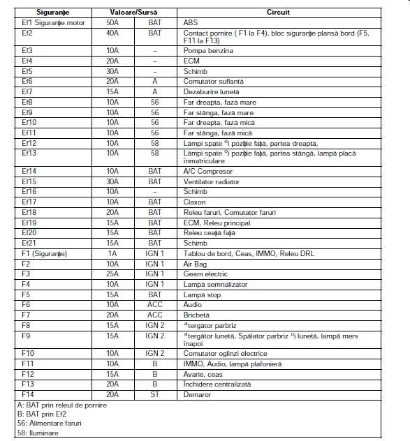

merches Posted May 15, 2013 Share Posted May 15, 2013 La Matiz-ul meu ( din 2005) se incalzeste motorul, pentru ca nu se declanseaza ventilatorul, iar acesta din urma nu porneste la timp deoarece lacasul sigurantei de 30A este puternic oxidat, chiar "mancat" aproape in intregime. Siguranta, ea insasi, este buna, dar nu isi face treaba caci nu are cum. A schimba tot blocul de sigurante inseamna multi bani si multa munca. Ar exista posibilitatea de a extrage firele si a monta siguranta+clamele separat, dar mi-e teama ca este o "carpeala" nefericita. Ce-i de facut? Multumesc mult, cu anticipatie. Link to comment
augustinionut Posted May 15, 2013 Share Posted May 15, 2013 Nu e carpeala. Cred ca papuci auto de genul ala se pot monta pe fire, si impinge inapoi la locul lor. Link to comment
Dr.L Posted May 15, 2013 Share Posted May 15, 2013 Trebuie vazut ce papuci are, nu de alta, dar poate nu intra altii. Eventual dintr-un bloc de la dezmembrari... Link to comment
vrazvanc Posted June 21, 2013 Share Posted June 21, 2013 Salut, Un prieten cu un Matiz din 2002 se confrunta cu urmatoarea problema: se arde siguranta pentru stropitorul parbrizului. Toate bune si frumoase pana cand selecteaza marche-arriere-ul, in acest timp se arde siguranta. Nu mai functioneaza nici avertizarea de mers inapoi a alarmei impreuna cu avariile (separat merg), si nici lampa alba. Siguranta nu se arde imediat cand se selecteaza treapta "R", ci dupa un anumit timp. A verificat lampa, a schimbat contactul de mers inapoi de la cutia de viteze, a schimbat motorasul de la parbriz, i s-a pus chiar si o siguranta de 30A, bineinteles, toate operatiunile efectuate la "service-uri". Aveti vreo idee ce sa mai verificam? Ii da mari batai de cap chestia asta si a cheltuit o gramada de bani pe la toti expertii. Link to comment
Dr.L Posted June 21, 2013 Share Posted June 21, 2013 (edited) Contactul nici nu trebuia schimbat. Problema e ca e un scurt (poate intermitent) pe instalatie. Ca o rezolvare rapida: sa inserieze un bec de far cu siguranta. Lipeste 2 fire pe contactele (cele care se vad sus) ale unei sigurante arse si inseriaza un suport de siguranta cu o siguranta de valoarea celei originale + faza unui bec de far. In caz de scurt, se va aprinde becul si atat Soclul becului de marsarier a fost verficiat? Ca tinde sa rugineasca si ar putea face probleme Edited June 21, 2013 by Dr.L Link to comment
vrazvanc Posted June 21, 2013 Share Posted June 21, 2013 (edited) Corect, contactul de la CV nu avea nicio legatura, dar asta au cerut meseriasii, iar prietenul asta al meu e tare increzator in ei. Soclul lampii l-a verificat un electrician auto, a lipit un fir pe-acolo, a zis ca-i OK. Incercam metoda ta, sper sa se lase pe mana mea. Merci! Sau ii poti rezolva tu problema? Contra cost, bineinteles! Ca sa nu ne mai chinuim noi... Edited June 21, 2013 by vrazvanc Link to comment
Dr.L Posted June 21, 2013 Share Posted June 21, 2013 Putem incerca sa vedem ce iese Cu placere! Link to comment
