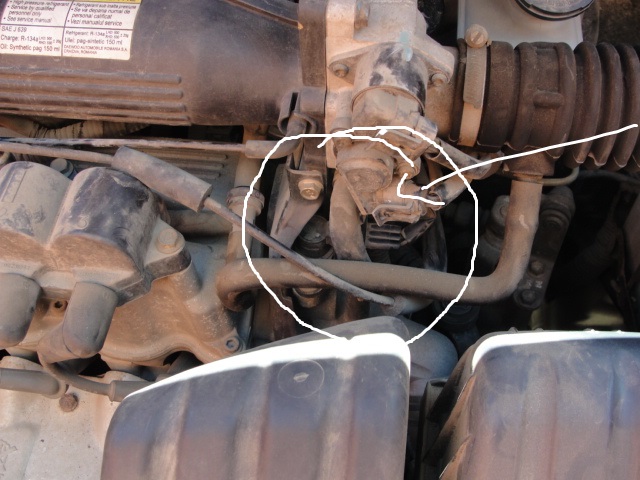

MatizGri Posted August 31, 2014 Share Posted August 31, 2014 Va salut! Sunt nou pe forum si sper sa fiu inteles daca gresesc cu postarile si in acelasi timp i-mi cer scuze pt asta. Detin un Matiz an 2007 model SE,ARE 40.000 KM. Dimineata nu a mai pornit,banuiesc sa fie ceva mai serios.Pui contactul,dai la cheie,electromotorul invarte o data si atat(nu porneste).Am pus alta baterie si aceiasi problema.Mentionez ca pompa de benzina amorseaza,becurile toate se aprind,totul pare ok cu o exceptie....cand iau contactul,un releu se aude ca decupleaza dupa 5 secunde si s-ar mai auzi un bazait in aceasta zona(vezi foto).Multumesc anticipat.Toate cele bune! Link to comment
augustinionut Posted August 31, 2014 Share Posted August 31, 2014 (edited) Cum sa para ok daca nu invarte? Verifica electromotorul, cablurile, contactul de pornire, bendixul. Restul sunt zgomote normale. Edited August 31, 2014 by augustinionut Link to comment
vrazvanc Posted August 31, 2014 Share Posted August 31, 2014 Prima chestie curata bine bornele. Link to comment
MatizGri Posted August 31, 2014 Share Posted August 31, 2014 Am mai sunat un prieten,cica ar fi de la senzorul pe care l-am indicat eu in foto.Am verificat cabluri,bendix,electromotor si sunt stranse bine.Posibil sa fie contactul daca totusi invarte o tura? Am curatat bornele,am pus si alta baterie si tot la fel.Ce este suspect ca de fiecare data cand am dat la cheie,a invartit o tura si atat(a invartit repede). Link to comment
calinjack Posted August 31, 2014 Share Posted August 31, 2014 adica cum a invartit repede?doar bendixul fara bobina? Link to comment
augustinionut Posted August 31, 2014 Share Posted August 31, 2014 (edited) Nu cupleaza bendixul. Greu cu bugetarii astia... Edited August 31, 2014 by augustinionut Link to comment
MatizGri Posted August 31, 2014 Share Posted August 31, 2014 (edited) Pai si eu ce am zis....))) Desigur am glumit. Am impins masina si a pornit dar mi-a ramas aprins becul check engine.Deci sa fie electromotorul de vina.Mai am o intrebare,cureaua de distributie la cati km se schimba? Edited August 31, 2014 by MatizGri Link to comment
MatizGri Posted September 2, 2014 Share Posted September 2, 2014 Pana la urma sa rezolvat,bine ca un ,,bugetar,,ca mine nu sa luat dupa un ,,profesionist,,ca AUGUSTINIONUT(mai are si 2600 de posturi... ).Bine ca nu am mai dat electromotorul jos....I-mi inchipui cati colegi de forum si-au pus mainile in cap dupa ce l-au ascultat.Ca sa revin la subiect,problema a fost alarma masinii.Am decuplat-o si a pornit fara nici o problema,sa stins si becul,,check engine,,. Toate cele bune!!! Link to comment

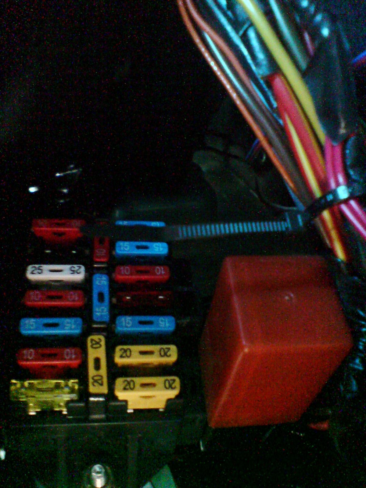

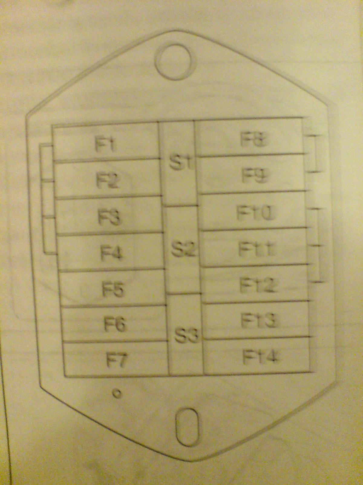

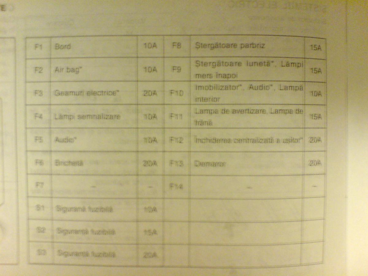

calinjack Posted September 7, 2014 Share Posted September 7, 2014 salut.am observat ca capacul cutiei de sigurante si desenul capacului din cartea tehnica+legenda,au niste diferente.la fel si cutia de sigurante propriu zisa are ceva neclaritati vis-a-vis de cele doua explicatii.stie cineva care este adevarul sau care este varianta corecta fie ea si a4-a? pun si poze daca nu ma credeti Link to comment

calinjack Posted September 8, 2014 Share Posted September 8, 2014 scuze pt calitate.urmeaza sa fac poza cu cutia din masina cam neclar dar .. dupa cum vedeti intre cutia de sigurante si legenda din manual sunt neconcordante de valori si de pozitionare.ex:f7 f3, Link to comment
