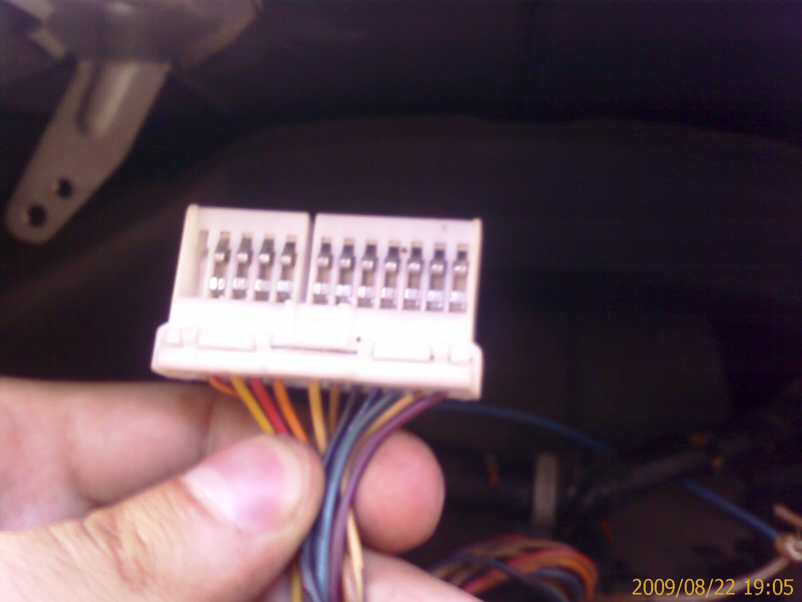

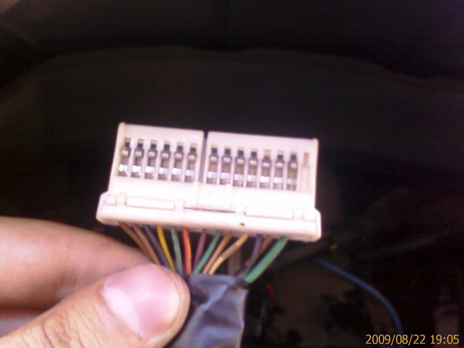

va salut,
am si eu o problema cu iluminatul ceasurilor de bord. Am 2 fire (unul negru si altul maro) care nu sunt conectate la conectorii care intra in bord. Daca cineva imi poate spune care fir intra in conectorul A si care in conectorul B (poze attach) v-as fi foarte recunoscator. Orice parere este binevenita!
Link to comment
