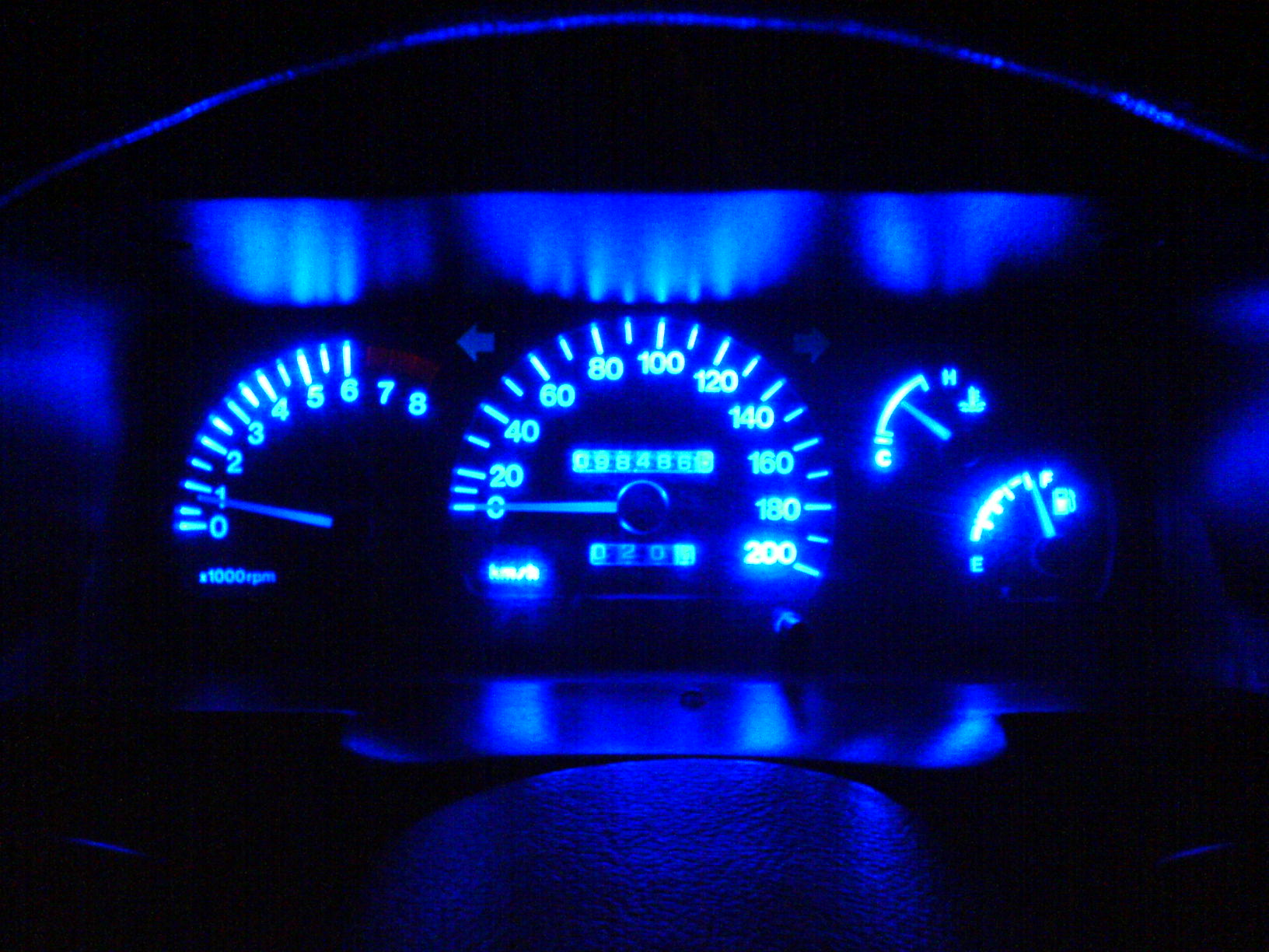

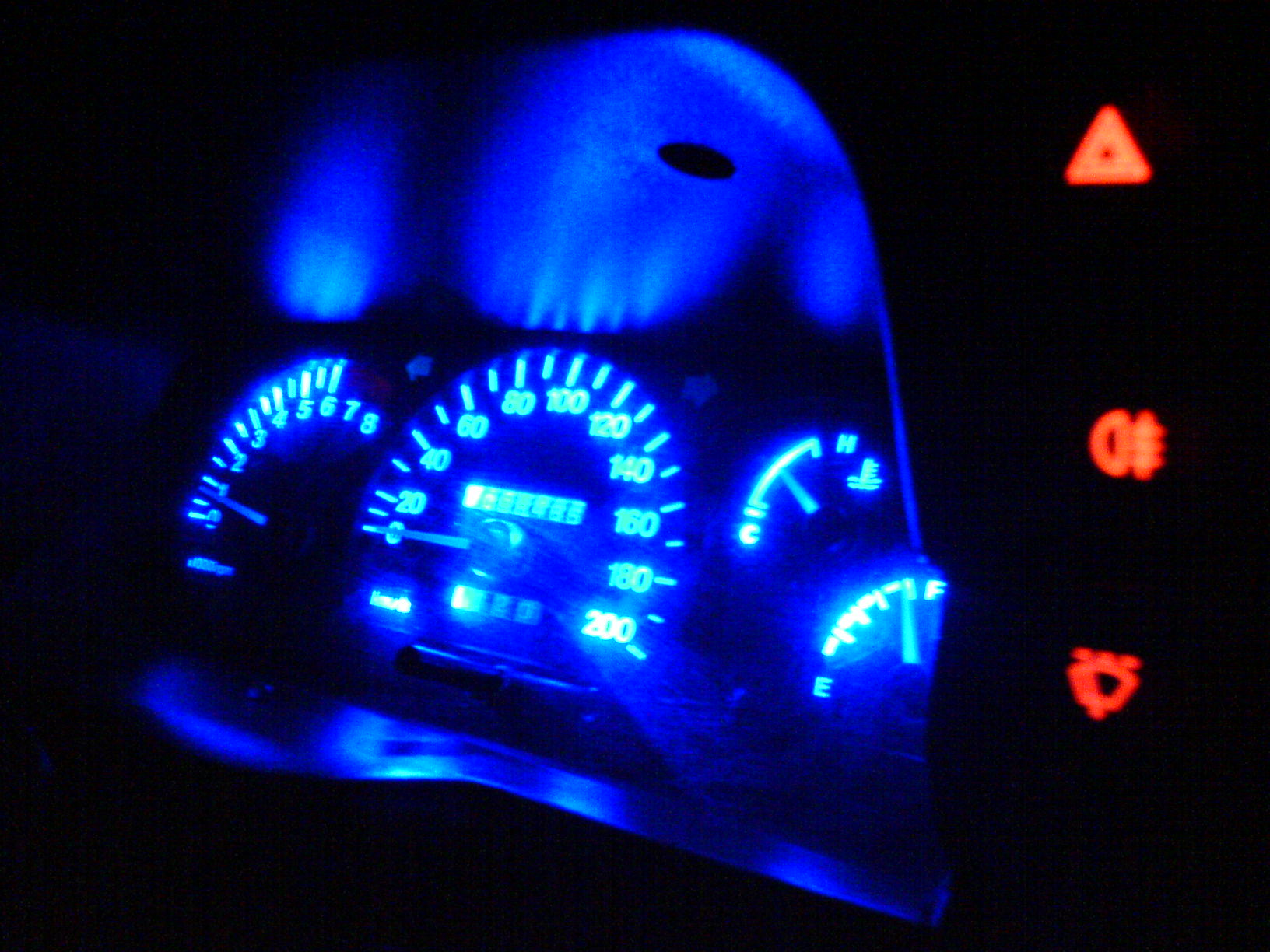

tiolik_the_first Posted May 14, 2008 Share Posted May 14, 2008 (edited) dupa ce mam saturat de foliilea alea albe care le aveam puse in bord si pt ca nu am avut bani pt a-mi lua plasme miam fact ceva vareoriucm eu zic ca arata chiar mai bn decat plasmele bordul de cielo este al meu Edited May 14, 2008 by ovi_jer Link to comment
SORAN Posted May 14, 2008 Share Posted May 14, 2008 (edited) @ dreadfull Led-ul uv produce o lumina movulie cu componenta uv, ledul rosu este rosu. Led-urile de 10 mm au acelasi chip in interior ca alea de 5 asa ca nu sunt mai puternice. Variante mai puternice sunt LED-urile de 0,5W, leduri Luxeon, Rebel, P4 etc . @tiolik ultimele doua poze eu zic ca sunt de Espero. Sunt acele originale luminate? Edited May 14, 2008 by SORAN Link to comment
dante Posted May 14, 2008 Share Posted May 14, 2008 tiolik_the_first said: dupa ce mam saturat de foliilea alea albe care le aveam puse in bord si pt ca nu am avut bani pt a-mi lua plasme miam fact ceva vareoriucm eu zic ca arata chiar mai bn decat plasmele bordul de cielo este al meu nu poti sa ne dai si noua detalii despre cum ai pricedat in executia bordului...ce leduri ai folosit cum le ai asezat pentru noi care nu prea ne pricem la electronica...ms Link to comment

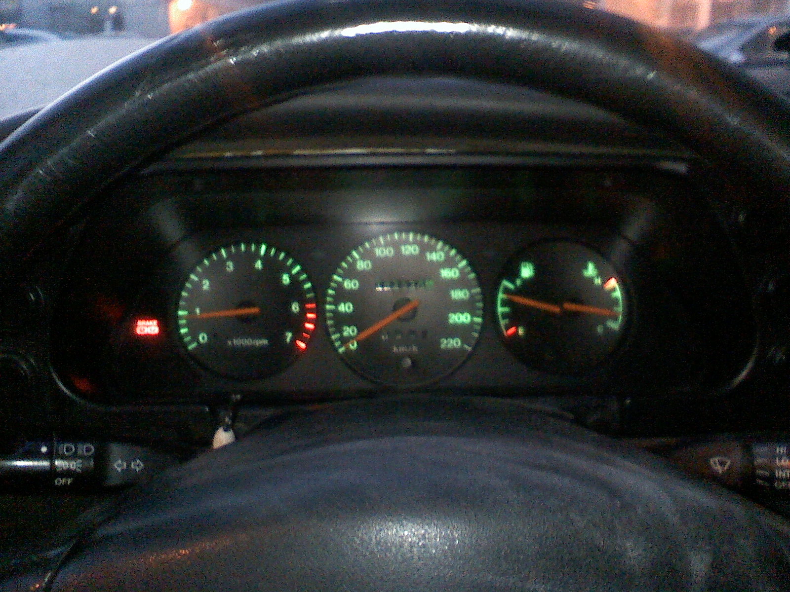

Costi VLN Posted May 7, 2009 Share Posted May 7, 2009 Asta am reusit sa fac eu.E ceva munca dar imi place.Merita. Link to comment
addtonny Posted May 7, 2009 Share Posted May 7, 2009 Felicitari! A iesit foarte frumos! Link to comment

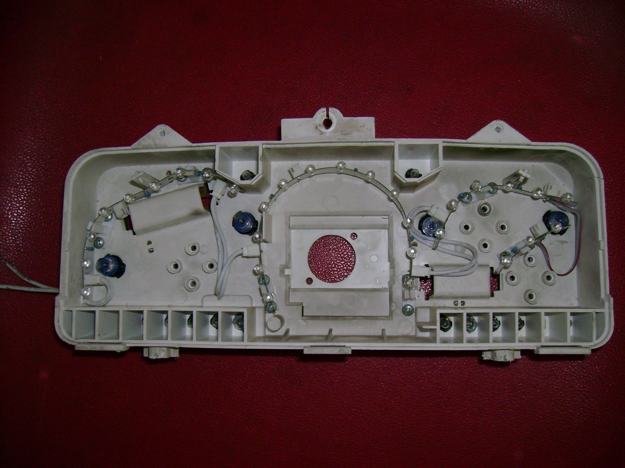

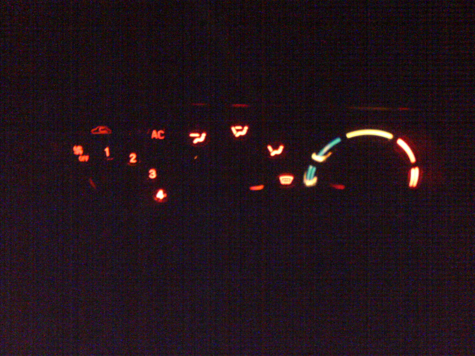

Dj_Dark Posted May 7, 2009 Share Posted May 7, 2009 (edited) Cam asa am tratat si eu problema. Asa ai lumina constanta pe tot cadranul. Insa cu zona rosie nu faci nimic? Hai ca e simplu si de efect. O sa fie mai complicat linia rosie de la benzen si apa dar nu imposibil. Eu in schimb am o problema cu acele. Am gasit o rezolvare insa e greu sa mai dau odata bordul jos. Edited May 7, 2009 by Dj_Dark Link to comment

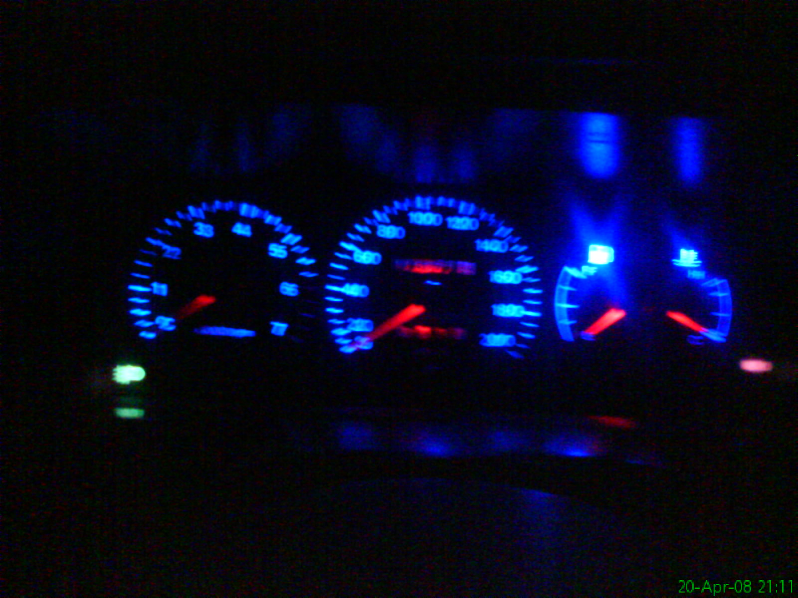

banzay Posted May 7, 2009 Share Posted May 7, 2009 (edited) Le schimbi cu unele de cielo? De cand cauta ing3r asa ceva... A iesit binisor si bordul lui costi, foarte puternica lumina si uniform imprastiata...dar parca prea puternica Eu as vrea sa fac bordul alb si acul cred ca un albastru, dar usor de tot sa se vada... Eu acum am facut niste leduri in regim propriu si le-am introdus in bord dar nu sunt foarte multumit Edited May 7, 2009 by banzay Link to comment
Dj_Dark Posted May 7, 2009 Share Posted May 7, 2009 Nu vreau sa umblu la ace. Am gasit alta rezolvare. Bordul de espero are un sistem care aduce lumina becurilor in partea de jos si lumineaza fata cadranelor printr-un plastic transparent. Daca pun 2 led-uri albe la intensitate maxima in locul fostelor becuri cred ca e suficient. Deja le am insa le-am trecut prin aceleasi rezistente ca si restul si cum stau cu dimmer-ul la minim sunt cam degeaba. Trebuie sa le aprind mai tare decat restul dar mi-e lene sa desfac iar bordul. Link to comment
Costi VLN Posted May 7, 2009 Share Posted May 7, 2009 (edited) Ms frumos addtonny.Si bordultau e reusit Dj_Dark.Sa vad cand mai prind timp liber sa ma apuc de facut si acele zone cu rosu.In schimb la ace nu vreau sa umblu pt. ca e foarte probabil ca dupa sa imi arate eronat.Multa bafta. Edited May 7, 2009 by velican_costi Link to comment
