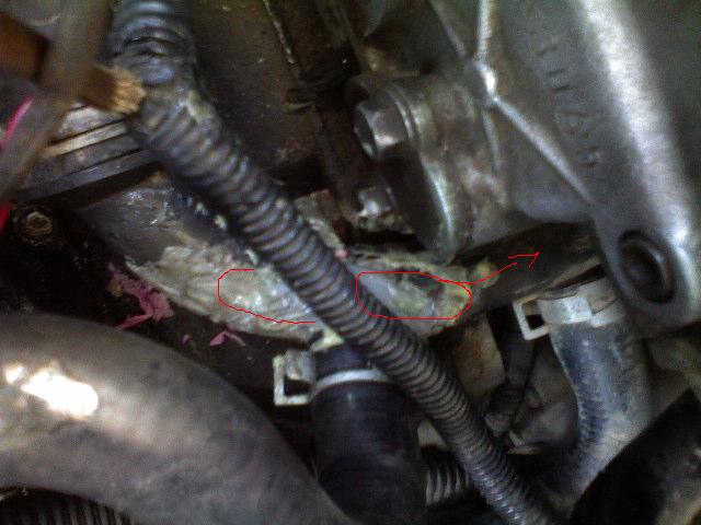

Lyvyu Posted March 30, 2008 Share Posted March 30, 2008 (edited) Salut am si eu o problema .Mi s-a spart si mie un furtun de la antigel acela de intra pe sub rampa de injectoare tubulatura aceea din plastic si as vrea sa stiu cum se poate da jos adica ce trebuie demontat .Dupa cum pare trebuie data jos rampa de injectoare si galeria de admisie sau chiuloasa pt ca nu se vede unde se termina e undeva sub galerie .O sa pun si o poza sa va dati seama mai bine despre ce este vorba.Va multumesc Edited March 30, 2008 by Lyvyu Link to comment
mariann Posted March 30, 2008 Share Posted March 30, 2008 E in spatele blocului motor, acolo trebuie sa umbli. e dificil, cel mai bine dai jos alternatorul si ai putin spatiu, cam ciudata culoarea si consistenta antigelului Link to comment
Cumnatu Posted March 30, 2008 Share Posted March 30, 2008 Posibil sa fi pus vre-odata solutie d-aia de astupat gaurile. Aia arata asa. Poate ca a astupat pana cand a facut presiune si a plesnit pe la furtun. Link to comment
Lyvyu Posted March 30, 2008 Share Posted March 30, 2008 (edited) nu e solutie de pus in radiator, aia e poxipol am incerat sa lipesc Edited March 30, 2008 by Lyvyu Link to comment
Cumnatu Posted March 30, 2008 Share Posted March 30, 2008 Poipolul nu e elastic dupa ce se lipeste si deci nu tine la dilatarile furtunului. Dar asta deja ai aflat din practica. Link to comment
Lyvyu Posted March 30, 2008 Share Posted March 30, 2008 (edited) de lipit s-a lipit putin dar tot mai curge tocmai de aceea vroiam sa stiu cum as putea sa ajung acolo unde se termina el si intra in blocul motor Edited March 30, 2008 by Lyvyu Link to comment
Cumnatu Posted March 30, 2008 Share Posted March 30, 2008 (edited) Daca asa cum a intrat lumina sa faca poza poti sa bagi mana acolo poti sa il carpesti cu ceva cauciuc de camera de bicicleta prinsa in cele 2 capete alea crapaturii cu 2 coliere. In teorie ar trebuii sa tina. Edited March 30, 2008 by Cumnatu Link to comment
Lyvyu Posted March 30, 2008 Share Posted March 30, 2008 Nu cred ca o sa tina deoarece nici nu prea pot sa pun pt ca acolo vine teul ala de vine furtunu de la vasu cu apa.M-ai astept vreo parere poate chiar l-a schimbat cineva Link to comment
Lyvyu Posted March 31, 2008 Share Posted March 31, 2008 (edited) Gata am rezolvat .Am avut si putin noroc adica pana cand sa intre in motor se mai uneste cu inca un cot.In rest se schimba fara nici o problema cu masina ridicata pe cric avand destul loc pe sub ea.Pretul pentru acel furtun a fost de 30 lei iar manopera 0 lei .Va multumesc Edited March 31, 2008 by Lyvyu Link to comment
