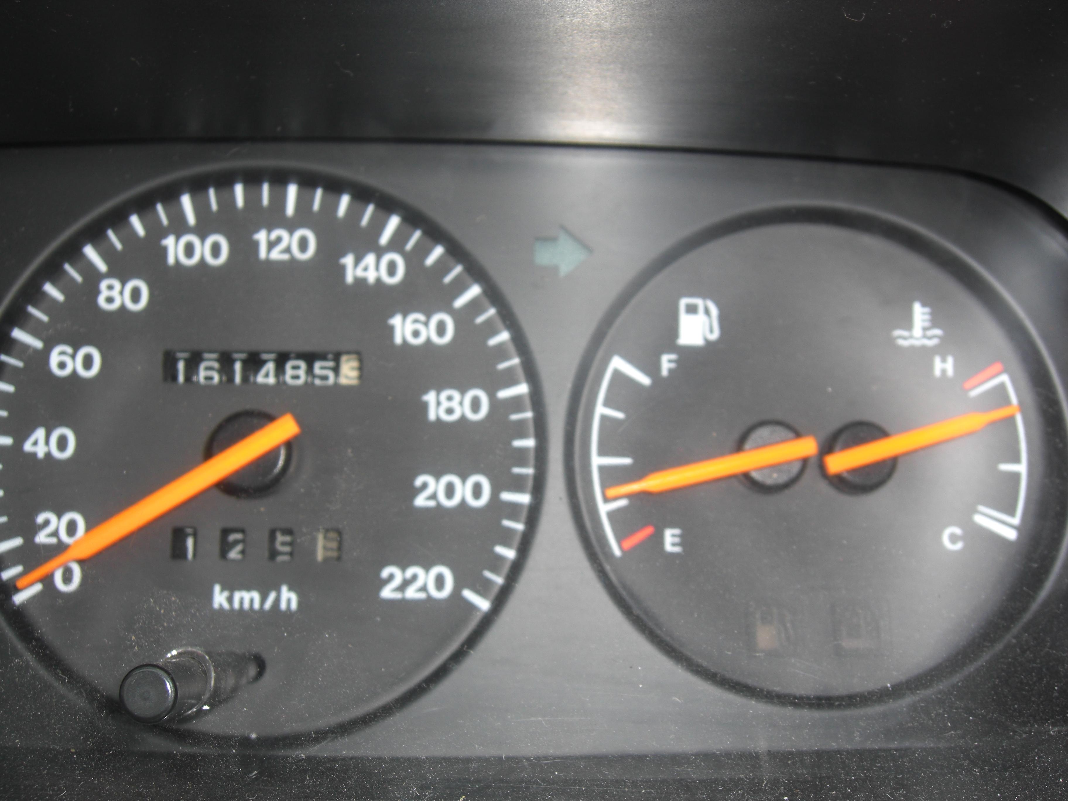

ing3r Posted May 3, 2009 Share Posted May 3, 2009 (edited) . Deci sunt pur si simplu exasperat de pierderile acestea de antigel! Aseara am venit cu masina de la munca , pe la 10 noaptea... Inainte sa ajung acasa deja acul indicator la temperatura apei era la prima linie de sus (ca in poza) si a urcat si mai sus , aproape de rosu (am mers aprox 2-3 km cu masina)! Ma duc in parcare, ma uit la vasul de antigel si surpriza: era COMPLET gol! am pus 1 L de apa si m-am dus in fata blocului , unde ,cu banzay, am verificat pe unde pierde antigel : am demontat vasul de expansiune si SIGUR nu pe la el curgea! Problema e ca am turnat apa in vas pana a ajuns la nivel si s-a scurs in max 2-3 min TOT! Apoi am mai pus inca vreo 3-4 L de apa pana a ajuns lichidul la gura vasului...IAR s-a scurs TOT! Problema e ca ploua afara si nu se putea observa (si noaptea ) exact pe unde curge, totusi am observat pe undeva pe sub masina, cam in dreptul caloriferului de caldura sau al lichidului de frana (pe undeva pe acolo).Pe acolo picura cam 1 picatura la 2 -3 sec. Mentionez ca s-au aburit si geamurile (cat a fost pornita masina) ...De asemenea, am verificat cu Banzay furtunasele, colierele si imbinarile (atat cat s-a putut noaptea pe ploaie). NU CRED ca e posibil sa curga de la radiatorul mare, NU sunt sigur daca pe la cel de caldura (dar chiar si daca era asa cum putea sa curga atat de mult? ) ... Termostat schimbat odata cu distributia+ garnitura chiulasa in ian. 2009. Acum 2 sapt am facut si schimbul de antigel + spalat radiatorul, dar eu zic ca s-a facut ca la carte (cu ajutorul lui Banzay, care a facut asta si la al lui Cielo). Eu as miza pe urmatoarele variante : pompa apa, vreun furtun spart sau fisurat, vreun "robinet" sau T-ul de la GPL, radiatorul racire (totusi) , garnitura chiulasa ( (). Voi ce parere aveti? Mai ales ca maine dimineata ma duc la service, ce ziceti, ajung cu ea fara sa prajesc motorul? (inarmat cu vreo 12 L de apa ca sa completez pe drum ) Edited May 3, 2009 by ing3r Link to comment
Dj_Dark Posted May 4, 2009 Share Posted May 4, 2009 Acum e soare si poti vedea pe unde curge. S-a golit instand vasul cand l-ai umplut fiindca aveai termostatul deschis si nu mai aveai prea mult lichid in instalatie. PS. De obicei e T-ul de la gpl. Link to comment

Dj_Dark Posted May 4, 2009 Share Posted May 4, 2009 Garnitura de chiulasa se arde de obicei din 2 motive: 1) Nu a fost stransa bine 2) Ai mers fara apa Tind sa cred ca la tine a fost a doua problema. Ai verificat pe unde pierdeai apa? Imi vine greu sa cred ca intra toata in cilindru. Mai poate fi si din chiulasa "ovalizata" cum zici tu, insa nu cred ca e cazul. Link to comment
