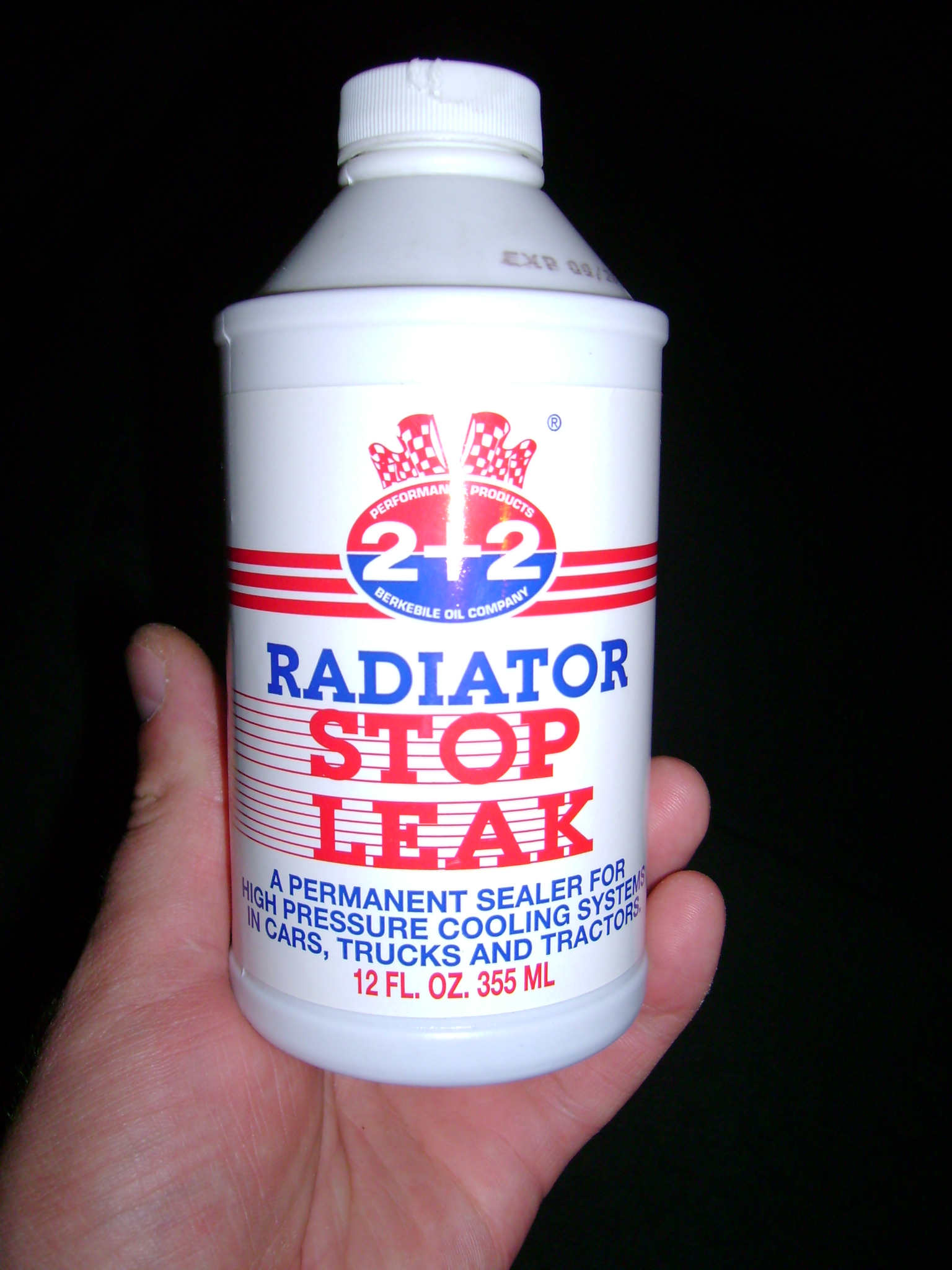

Costi VLN Posted June 21, 2009 Share Posted June 21, 2009 (edited) Imi pierde antigel pe la furtunul de eliminare a condensului AC.Am pus mana,e umed,am gustat si e dulceag,e antigel.Caloriferul e schimbat de 2 ani dar nu a fost nou,m-am bucurat la ceva bani si l-am pus sh si acum am patit-o iar. O sa folosesc o solutie lichida de lipit radiatoare 2+2 sa vad efectul.Daca nu merge cu cea lichida o sa incerc pilitura-granule.cu asta stiu ca rezolv p[roblema. Edited June 21, 2009 by velican_costi Link to comment
Dj_Dark Posted June 22, 2009 Share Posted June 22, 2009 Vezi sa nu o "rezolvi" de tot cu pilitura aia . Eu am problema pe dos. Nu mai curge nimic pe furtunul ala de la A/c nici cu ac-ul pornit. Link to comment
ing3r Posted June 22, 2009 Share Posted June 22, 2009 Mi-ai luat vb din gura! Eu unul nu m-as baga sa ii pun pilitura din aia. Mai demult aveam si eu praf pt astupat porii si ma bucur ca nu am apucat sa il folosesc! Daca stii sigur ca ar fi caloriferul, eu te-as sfatui sa il schimbi fara ezitare! Link to comment
Salex Posted June 22, 2009 Share Posted June 22, 2009 Nu fa prostii pe care le-au facut si altii inainte si apoi au regretat ca nu au ascultat de sfaturile prietenesti de pe forum sau altundeva. NU baga pilitura sau alte prostii in instalatie, mai bine schimba caloriferul. Risti prea multe si tot nu iti rezolvi problema. Pilitura si solutiile minune sint variante de urgenta, pentru a ajunge acasa/service, nicidecum pentru a repara probleme grave. Link to comment
madkat Posted June 22, 2009 Share Posted June 22, 2009 NU baga pilitura si/sau solutie stop leak n-are sens sa ma lungesc sa povestesc cum am invatat eu ca e o mare porcarie, si ca face mai mult rau decat bine... Link to comment
Costi VLN Posted June 26, 2009 Share Posted June 26, 2009 Am folosit solutia stop leak si nu mai pierde antigel.Maine urmeaza sa ii fac o spalare a instalatiei de racire cu apa si otet,pt a elimina surplusul solutiei,ramanad depus doar cel a astupat porii caloriferului. Link to comment
Dj_Dark Posted June 26, 2009 Share Posted June 26, 2009 Eu zic sa schimbi doar apa, fara otet. Otetul iti va desfunda iar porii astupati si n-ai facut nimic. Link to comment
