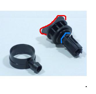

danutza Posted October 26, 2012 Share Posted October 26, 2012 (edited) Desfileteaza surubul robinetului complet. Fa o saiba cu diametrul egal cu a partii plate a fluturasului si cu gaura de 8mm pe care pui o garnitura si cu un surub M8 o infiletezi in locul robinetului. Intre capul surubului si saiba mai bagi o garnitura sa nu curga printre saiba si surub. Daca tot improvizam sa o facem calumea. LE: Daca nu poti face saiba ia numai un surub M8, polizeaza urechiusele de la robinet si golosesti flansa aia de plastic prin care dai o gaura. Edited October 26, 2012 by danutza Link to comment
nubira_1 Posted October 26, 2012 Share Posted October 26, 2012 Poti fi mai explicit putin? Nu am inteles clar ce si cum. Cunostinte de mecanica am. Surubul ala de plastic din cate am observat este putin conic. Link to comment
danutza Posted October 26, 2012 Share Posted October 26, 2012 Se rupe de obicei de unde e marcat cu albastru. Se polizeaza (sau se taie si se slefuiesc cu o ucata de smirghel prinsa pe ceva drept) urechile marcate cu rosu. Se da o gaura de 8 prin centrul discului ramas si se pune un surub M8 cu o garnitura de cauciuc bagata pe el ca sa etanseze intre capul surubului si discul ala. Mai explicit de atata nu pot fi. Daca nici asa nu pricepi hai la Cluj ca dau eu gaura. Link to comment

danutza Posted October 26, 2012 Share Posted October 26, 2012 (edited) Inseamna ca nu inchidebine robinetul. Daca l-ai demontat vreodata ar trebui sa-ti dai seama cum e facut si pe unde curge. Mai strange putin robinetul cu riscul sa se rupa. Edited October 26, 2012 by danutza Link to comment
nubira_1 Posted October 26, 2012 Share Posted October 26, 2012 Asta incercam sa.ti explic. Radiatorul e nou si robinetul la fel. Robinetul de la radiatorul vechi nu s-a rupt desi l-am strans cu cheia. Robinetul de la radiatorul nou a avut O-ringul ala de cauciuc rupt si i-am pus o-ringul de la robinetul vechi si era mai mare si nu etansa bine asa ca am cautat la magazine un oring mic potrivit(am cautat special pentru robinetul ala sau chiar robinetul ala de plastic in sine dar nu am gasit la magazinul de piese daewoo de fapt la vreo 5 magazine in Craiova) in final am gasit un oring care se potrivea si l-am pus si vreo saptamana jumatate nu a curs abia de cateva zile am vazut ca a inceput sa curga cateva picaturi mereu dupa ce circul cu masina si se incalzeste motorul si ma gandeam ca poate mai trebuie strans putin robinetul ala. Nu stiu daca am observat eu bine dar mi s-a parut ca robinetul ala de plastic(surubelul) era conic si cred ca trebuie strans mai tare putin ca sa etanseze mai bine, nu? Mersi pentru raspunsuri. Link to comment
danutza Posted October 28, 2012 Share Posted October 28, 2012 (edited) La robinetul ala doar O-ringul etanseaza. Surubelul doar strange O-ringul sa etanseze. Verifica O-ringul sa ni fie ciupit sau sa nu fi prins span de plastic sau ceva mizerie intre O-ring si alta piesa pe care acesta etanseaza (fie pe canalul acela unde se monteaza orincul fie in interiorul robinetului) Edited October 28, 2012 by danutza Link to comment
