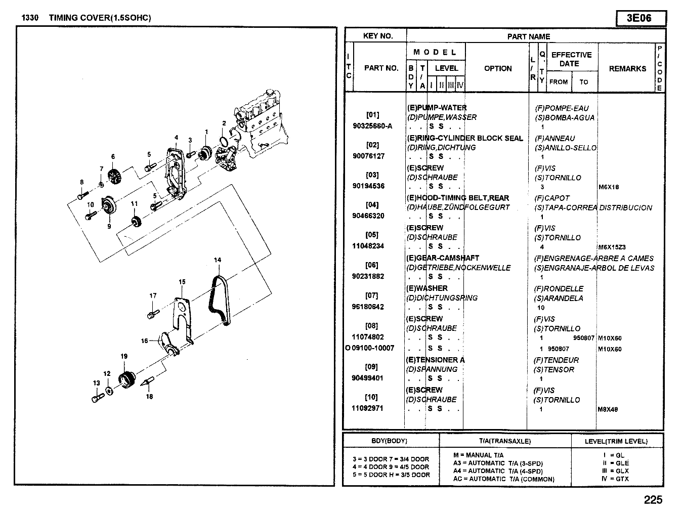

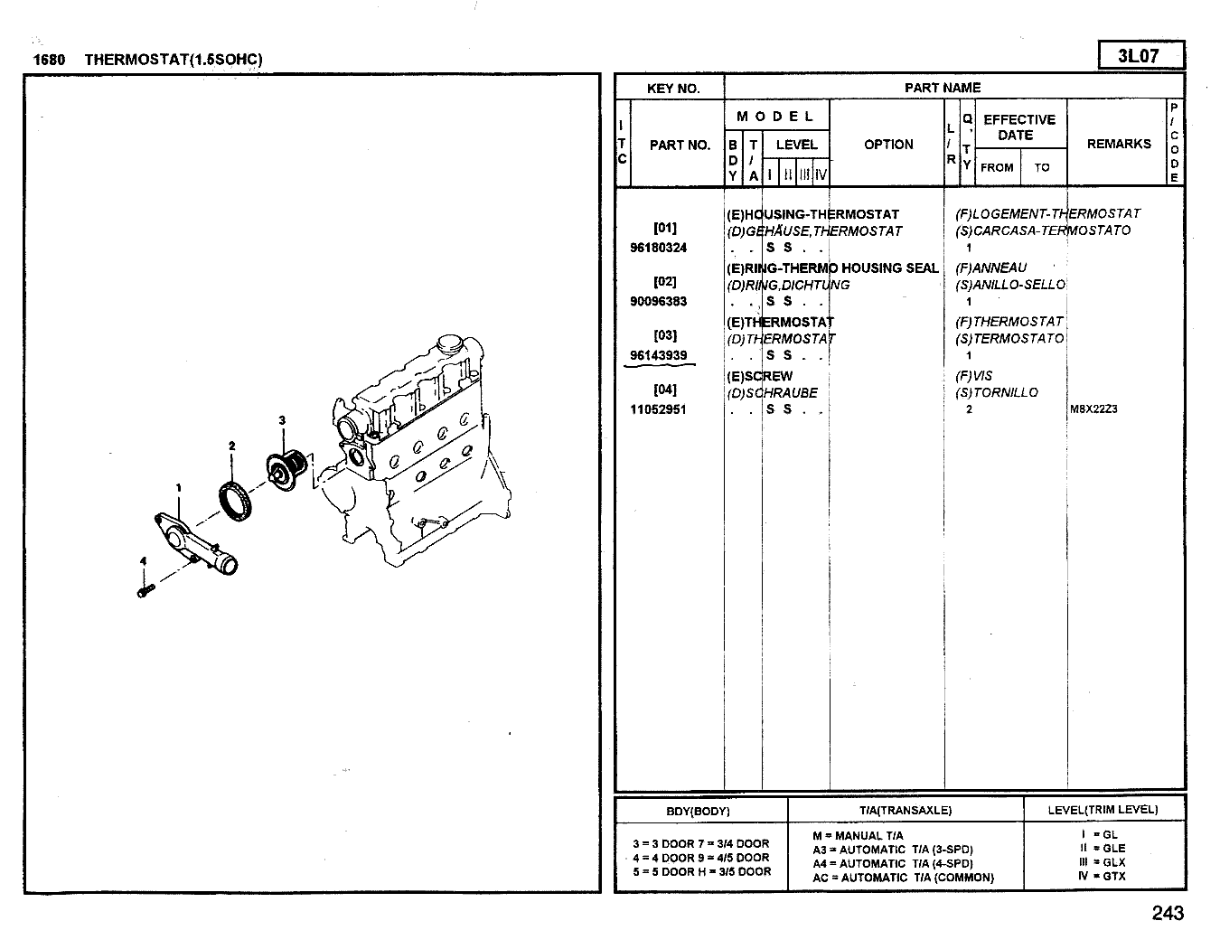

ovi_jer Posted August 26, 2005 Share Posted August 26, 2005 Dupa cum se observa in figura 1 poate sa fie inelul de etansare al carcasei la termostat (piesa 2) sau poate sa fie semeringul pompei de apa din figura 2 (piesa 1) sau inelul de etansare al pompei (piesa 2 tot din figura 2).Din cate stiu eu nu exista semering separat pentru pompa de apa. Link to comment
eugen2005 Posted August 26, 2005 Share Posted August 26, 2005 Si eu am avut aceeasi problema si s-a dovedit ca pierdeam antigel pe la garnitura de la pompa de apa. Am schimbat toata pompa (costa in jur de 75 lei noi). Pompa de apa in sine nu se demonteaza greu dar pina sa ajungi sa dai jos pompa trebuie sa dai jos toate curelele. Pompa nu este prinsa in nici un surub ci se prinde printr-o miscare de rasucire, iar apoi datorita sensului in care se invirte cureaua (cureaua trece si peste fulia pompei de apa) pompa sta bine fixata. Link to comment
