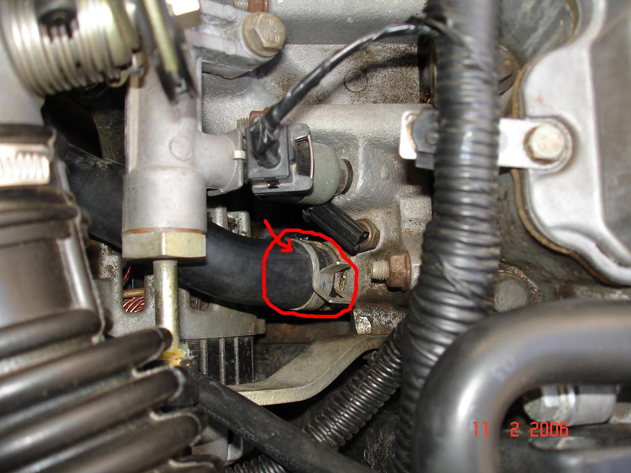

B-50-DEY Posted February 11, 2006 Share Posted February 11, 2006 Am urmatoarea problema, pierd lichidul de racire care pica pe la stutul care iese din galerie. Am cautat acest stut peste tot si nu l-am gasit, am fost chiar azi la dezmebrari in incinta Rompetrol cand te duci spre Europa (Colentina) si arabul de acolo mi-a adus galeria cu totul pe care se afla stutul si mi-a spus ca nu este separat, totusi ce fac astept niste solutii de la voi, sa schimb galeria cu totul pt stutul ala cred ca ar fi ultima solutie. Am atasat poza pt. a va lamuti mai exact despre care stut este vorba, imi cer scuze pt. explicatie recunosc nu e tocmai clara Ma gandesc ca poate fi facut cumva la strung, am fost la cineva care a scos furtunul acela de pe el si este ruginit, mancat si iese foarte usor din galerie, asta e problema... Link to comment
tkd29 Posted February 11, 2006 Share Posted February 11, 2006 Nu poti sa ii pui alt colier si sa il stangi mai tare? Link to comment
Vlad Posted February 11, 2006 Share Posted February 11, 2006 niste pasta de aia siliconica sau ce e...de aia de tine la temp..sa pui pe mustucul de metal pe care intra furtunul? Link to comment
B-50-DEY Posted February 11, 2006 Share Posted February 11, 2006 da, m-am gandit si eu la o pasta pe care sa o pun acolo, sa scot stutzul acela si sa pun o pasta dar care sa reziste la temperaturi ridicate.Asta ar fi o solutie, daca nu am gandesc ca poate ar putea fi facut la strung un stut; nu este problema colierul colierul este bun Link to comment
