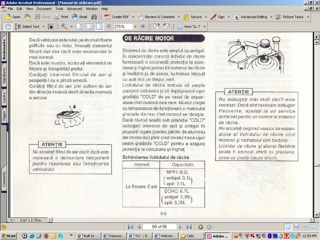

ovi_jer Posted October 8, 2006 Share Posted October 8, 2006 1.Indicatorul e ok . 2.La rece trebuie sa fie sub jumatatea min-max. Link to comment

bella Posted October 16, 2006 Share Posted October 16, 2006 Salut, Este posibil(eu am patit) ca in momentul in care s-a schimbat antigelul, aerisirea sa nu se realizeze complet. Asa ca dupa un drum de vreo 100 Km mi-a scazut si mie nivelu cu vreo 3-4 cm, am completat si de atunci e ok. Bafta. Link to comment
ovi_jer Posted October 16, 2006 Share Posted October 16, 2006 Da nu e cazul sa te alarmezi.Daca si dupa a doua completare mai scade atunci exista o pierdere. Da nu e cazul sa te alarmezi.Daca si dupa a doua completare mai scade atunci exista o pierdere. Link to comment
