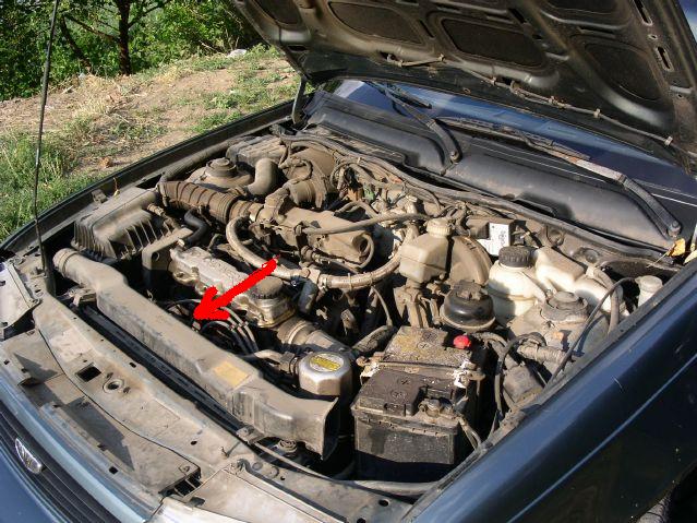

wsc Posted October 2, 2007 Share Posted October 2, 2007 (edited) Datorita faptului ca am niste pierderi in zona de sub bujii, suspectez pastila accea de la motor.Cam ce implica schimbarea ei? Cam in zona asta.Stiu ca pe aici nu e nici un furtun.Si nici de la chiulasa nu pare caci este destul de sus firicelul de apa. Edited October 2, 2007 by wsc Link to comment
