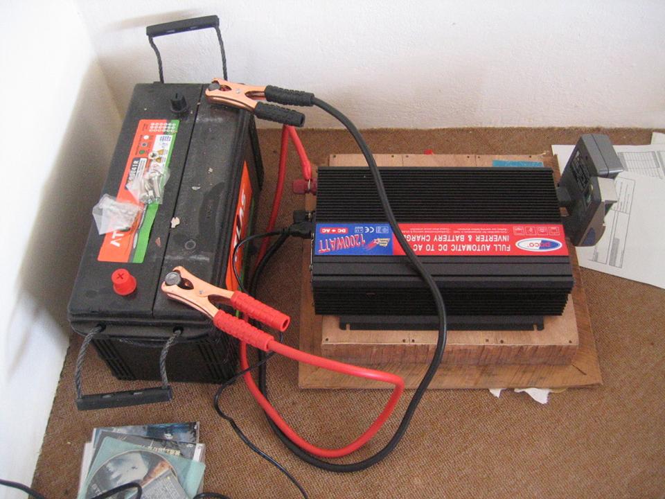

paul_marines Posted January 27, 2007 Share Posted January 27, 2007 (edited) Inverter 1200W Cum singura sursa de energie de prin zona este un mic generator diesel personal de 6,5 KVA care acopera numai 12 ore pe zi necesitatile menajere, am decis sa achizitionez un sistem alternativ de energie care sa asigura functionarea unui notebook, unui ventilator, incarca cativa acumulatori sau poate asigura functionarea unui sistem TV + DVD pentru cateva ore bune. Mergand pe principiul 12xA/h= Pw am ales un inverter automat de 1200W care include si incarcatorul pentru acumulator. Functionarea este mai mult decat simpla, atat timp cat generatorul asigura tensiune, inverterul incarca bateria de 100 A/h (de preferabil maintenance free) deconectandu-se automat la finalizarea incarcarii. In momentul opririi generatorului se porneste inverterul si se cupleaza progresiv in sarcina. La scaderea tensiunii sau atingerea sarcinii maxime inverterul are un avertizor sonor urmat de decuplarea sarcinii la cca 5 minute de la emiterea semnalului sonor. Pretul este dupa cum urmeaza: Inverter cu charger: 1200 W = 200 USD / 1500W = 240 USD; Inverter fara charger: 500 – 1000W = 65 - 120 USD 1200 – 1700 W = 150 – 200 USD Pretul mai poate diferi si in functie de solutia de disipatie termica aleasa. Astfel inverterul meu are disipatia principala pe radiator si intemitent pe ventilator, in functie de incarcare, fapt care mai salveaza ceva “juice” din baterie si prezinta o siguranta mai mare contra supraincalzirii. Alte modele au un mic radiator intern si un ventilator gen sursa care functioneaza permanent. Pentru alte detalii va atasez pozele cu inverterul si cateva fotocopii dupa manualul tehnic al acestuia. NOTA: doar invertoarele de pana la 600W sunt prevazute si cu adaptor de bricheta pentru masina. Edited January 27, 2007 by safari hunter Link to comment

paul_marines Posted January 27, 2007 Share Posted January 27, 2007 (edited) Deci teoretic incarcarea se face numai cand invertorul este fara sarcina pe el ?Cat timp tine bateria cu consumatorii pe care ii ai in dotare? Sa o luam in ordinea intrebarilor: 1. Da, 600 W este puterea nominala cu varfuri de fluctuatie (cauzate de frigider) de pana la 1200W 2. Chargerul incarca in varianta "fast" cu inverterul OFF si "slow" in varianta ON. Practic bateria se incarca in momentul in care se furnizeaza 220 V 3. Practic in carte se spune ca un bec de 100W functioneaza min 6 ore cu bateria minima recomandata de 75 A/h eu o am de 100 A/h si pana acum TV + DVD + laptop + 1 ventilator au mers cel putin 5 ore. La finalul celor 5 ore se observa o usoara scadere a turatiei ventilatorului dat la treapta medie (puterea maxima a ventilatorului 100 W). 4. Parametri sunt dati in fotocopiile atasate. Eu nu am descarcat bateria complet, iar 12 ore de functionare a generatorului face ca indicatorul sa devina green complet. Edited January 27, 2007 by safari hunter Link to comment
