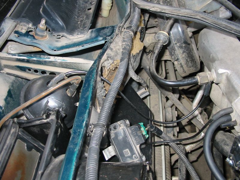

razvani Posted June 26, 2004 Share Posted June 26, 2004 Astazi (Simbata) m-am inarmat cu trusa de scule, chei tubulare si spray. Am desfacut cam tot ce se putea de la aerul conditionat 1. Grilaj drepta fatza 2. Aparatoare frunze si alte alea facut dintr-un plastic foarte subtire. 3. Am scos toata instalatia de sub grilaj (din fatza ventilatorului). Instalatia cu clapeta de aer plus o chestie ca un glob din plastic negru care sa dea naiba daca stiu ce este... poate ma lamureste careva la ce foloseste. 4. Am scos ventilatorul. (ca sa il pot scoate pe asta a trebuit sa mai demontez o chestie voluminoasa pozitionata in margine... o chestie din plastic negru ca un tub care se propteste in motor... nici asta nu stiu ce estesi nici nu vad ce naiba rost are...zic eu ca mare specialist... ... ca nu este altceva decit un tub gros si in capat are ca un butoias fara nici un fel de iesire sau filtru sau senzor... poate ma lamureste cineva ce este si cu asta.. ... ca daca nu eu il scot... ) 5. Am scos suportul pe care este prins ventilatorul si care se intinde pina in partea din mijloc a masinii ... pina la radiator... acolo pe unde trece aerul si se raceste cind dai drumu la AC. A fost un MARE kin va rog sa ma credeti... poate nu am avut eu skula care trebuia... am dat fratzilor de un surub in partea de jos... unicul pe partea de jos... care este pozitionat exact in dreptul unor conducte care cred eu ca sint de la servodirectie... va dati seama ce sensibil loc... vizibilitate 5%... printr-un unghi ciudat... urit de tot... abia poti sa iti strecori degetele...1 ORA am stat sa desfac piulitza de acolo... nu exagerez cu nimic... cu o cheie fixa bagata pe SUB conducte... cite un sfert de 'spira' la fiecare 3-5 minute... ... dar mi-am facut damblaua... ... intr-adevar am avut mare bafta cind l-am montat... a mers ca prin minune din prima piulitza acolo... Aveti grija daca vreti sa nu ajungeti la un astfel de chin mai bine cautati skula pentru surubul ala (o cheie ceva 'dupa coltz' si un pic cotit, de 10 sa fie cheia parca) si daca reusiti sa il desfaceti usor puteti sa continuati si cu celelalte suroabe. Am curatzat fieacare coltzisor... am uns ventilatorul cu spray siliconic... L-am facut gigea-mai-mai !!! Nu va spun cit PRAF si cite frunze si daca stiti bobitze din alea din pom (fructe de nu stiu ce specie de pom)..... bobitzele alea imi faceau un zgomot cind dadeam drumul la ventilator de parca ziceai ca este urna de la LOTO6/49 "> . Toata treaba asta a durat (demontat - curatat - montat) aproimativ 3,5-4 ore... asa ca va puteti baga si voi la asa ceva... daca aveti timp... Apropos... dupa ce am montat totul (ma grabeam sa ajung la servici) am uitat 2 lucruri: 1. o piulitza care nu stiu de unde mi-a ramas... ... mecanicu' lu' peste !!! 2. sa pulverizez spray-ul pentru care de fapt desfacusem instalatia. Dar nu ma las... cind ies de la servici o mai fac o data bucati... nu chiar toata...cit sa intre vurtunelu'.... si poate gasesc si de unde e piulitza... Si in FINAL... ma duc sa beu MUUULTAAAA bere la Festivalul International TUBORG de la Casa Poporului... am auzit ca este super fain... BAFTA SI VOUA !!!! si sper ca nu v-am plictisit. Link to comment

razvani Posted June 26, 2004 Share Posted June 26, 2004 Se poate sa fie vaporizatorul cum ziceai tu? Are 2 tzevutze care intra in el... una mica care vine de la motor (din partea de sus... cred ca aer vine pe acolo) si cealalta tot mica si subtire vine din interiorul masinii... Link to comment
iso Posted June 26, 2004 Share Posted June 26, 2004 "Vaporizator" ii zice la radiatorul prin care trece aerul si se raceshte , bila cred ca e pusa de extratereshtri da oricum cine stie ce supapa de la AC o mai fi dar e sigur ca nu-i in plus . :gothigh: Link to comment
razvani Posted June 26, 2004 Share Posted June 26, 2004 Am adus o poza cu ce am eu si voi nu aveti... .dar poate ma lamuriti ce este.. Si am uitat sa va spun ca am folosit si spray-ul de curatat AC. Am bagat spuma si pe la grila de aer si pe la vaporizator, asa ca am avut spume in toate gaurile... Aveti grija daca faceti si voi asa .. cind dati drumul la AC si la ventilator la viteza 4 sa stati cu o cirpa la indemina ca incepe sa iasa mizerie si spuma pe la grilele de aer... eu nu mai faceam fatza sa "prind" spuma. Dupa ca s-a calmat spuma si nu a mai iesit am bagat un termometru in grila de aer din centru si asa cum era cu viteza 4 si cu geamurile deschise (cum scria pe tubul de spuma) am masurat temperatura. Era si in soare... sa tineti cont de asta. Am 8,6 grade... Eu zic ca este super !!! Link to comment
