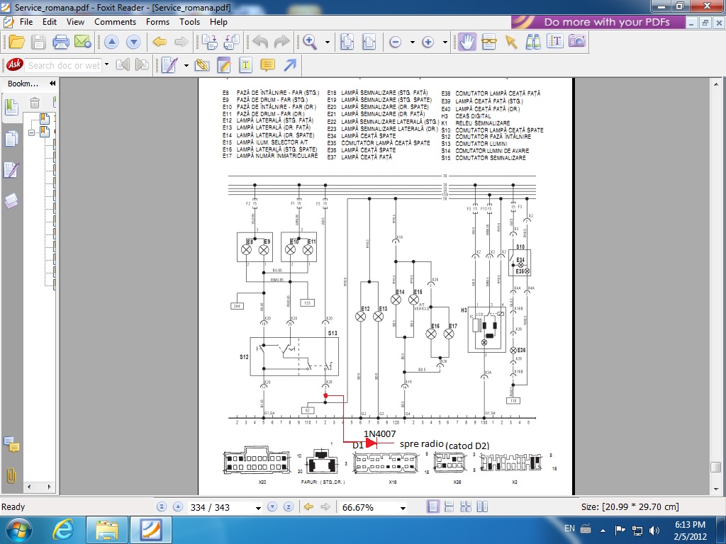

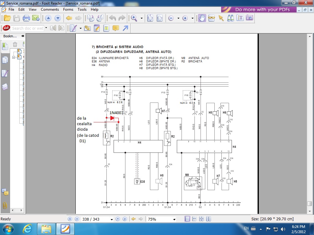

lupeisorin Posted February 5, 2012 Share Posted February 5, 2012 (edited) Am incercat si eu pe Tico o varianta simpla de semnalizare sonora (atunci cand uitam pozitia sau farurile aprinse ) .Am folosit doar doua diode 1N4007 si aparatul de radio original de pe masina .Am taiat firul de alimentare al aparatului de radio (firul alb cu dunga neagra ce intra in aparat) si am intercalat o dioda (cu catodul spre aparatul de radio) .Am legat (fara sa tai nimic, fara sa intrerup circuitul) anodul celeilalte diode pe firul rosu cu dunga galbena ce iese din mufa X20/3 (sub volan) ;catodul acestei diode l-am prelungit cu un fir si l-am legat la catodul celeilalte diode .Daca scot cheile din contact si uit aprinse pozitia sau farurile imi merge (ramane alimentat radioul);singurul inconvenient e ca trebuie sa merg permanent cu radioul pornit (si volumul suficient cat sa aud radioul).Atasez poze cu modificarile facute de mine (cu rosu) la schema originala . Edited February 5, 2012 by lupeisorin Link to comment
