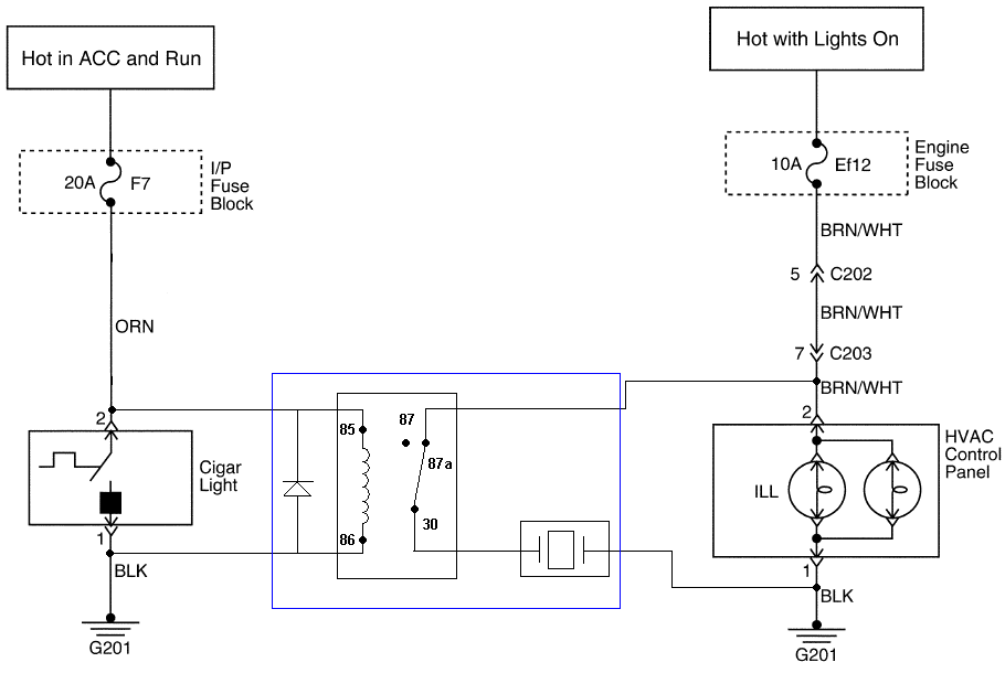

mishu2065 Posted April 22, 2007 Share Posted April 22, 2007 In primul rand vreau sa salut pe toata lumea, asta e primul meu post aici. Cineva m-a rugat si pe mine sa incerc sa concep un dispozitiv care sa il atentioneze daca uita farurile aprinse. Am ajuns pe forum de pe Google, si trebuie sa spun ca sunt cu adevarat uimit de solutia eleganta pe care o propune Abram Burel. Insa, ca si adostar, eu urmaresc ceva cat mai simplu (care sa urle daca luminile sunt pornite si motorul oprit (cheia in pozitia 1/2)). Asa ca, inainte de a vedea solutia lui Abram Burel, am conceput si eu o solutie. A mea se bazeaza pe un releu, la care bobina este controlata de circuitul brichetei (activ in ACC si Run), si care, cand primeste tensiune, deschide circuitul care primeste tensiune de la iluminarea brichetei (sau a ventilatiei, etc.) -- activ cand farurile sunt pornite. Daca cele 2 conditii sunt indeplinite (faruri pornite si cheia nu in pozitia ACC sau Run), buzzerul va primi tensiune si va .. buzz-ui. Dioda este pentru protectia circuitul de tensiuni inverse care pot aparea la oprirea tensiunii prin bobina. Luni o sa merg sa cumpar piesele (un releu cu 5 pini, o dioda, un buzzer) si sa il si montez. Daca cineva vede ceva probleme cu design-ul ce mi-au scapat, va rog ziceti-mi. De asemenea, daca cineva are nelamuriri, va rog sa ma intrebati.. Link to comment
Abram Burel Posted April 22, 2007 Share Posted April 22, 2007 Felicitari! Cateva remarci: - cu dioda nu ai ce face, pentru ca nu ai ce proteja - dezavantajul configuratiei astea (sau al asteia http://www.gmclub.ro/forum/index.php?s=&am...ost&p=92476 ) este ca "trage" cateva zeci de mA (ma rog, depinde de releu) cand ai motorul pornit; evident nu moare bateria, dar asa ca idee Link to comment
mishu2065 Posted April 22, 2007 Share Posted April 22, 2007 Abram Burel said: - cu dioda nu ai ce face, pentru ca nu ai ce proteja Nu am ce proteja, in sensul ca nu sunt alte circuite integrate ce s-ar putea distruge pe traseu? Abram Burel said: "trage" cateva zeci de mA (ma rog, depinde de releu) cand ai motorul pornit Adevarat, dar nu cred ca ii voi resimti la consum. Mersi de sfaturi Link to comment
Abram Burel Posted April 22, 2007 Share Posted April 22, 2007 Dioda aia se pune pentru a proteja componenta de comanda, care nu este in cazul asta (de exemplu, daca releul ar fi fost actionat de un tranzistor) In circuitul electric al masinii exista multe perturbatii "dure" (te-ai ingrozi sa vezi cat de "constanta" e tensiunea de la... baterie ), asa incat orice montaj electronic trebuie sa aiba grija de el. Asta e principiul... sanatos. Ala frumos, ar fi ca fiecare dispozitiv sa aibe grija de celelalte, dar e mai greu Link to comment

mihsoft Posted June 21, 2007 Share Posted June 21, 2007 (edited) Mario_b said: L se leaga la led-ul centurii de siguranta, G si 3l la masa, iar 30 la + permanent, 58 la comutatorul de lumini, iar 85 nu mai stiu ce face... PS: Eu am pus releul sa-mi bipuie de 5 ori cand pun contactu ca sa nu mai uit sa-mi pun centura, deoarece am deja avertizare daca uit farurile aprinse. Unde ai vazut "30" ? in imagine sunt:85, 58, 15, L, 31, G. As vrea sa montez si eu asa ceva pe o Nova, dar nu am gasit inca un raspuns complet. Poate mai poti explica din nou. Multumesc Edited June 21, 2007 by mihsoft Link to comment
