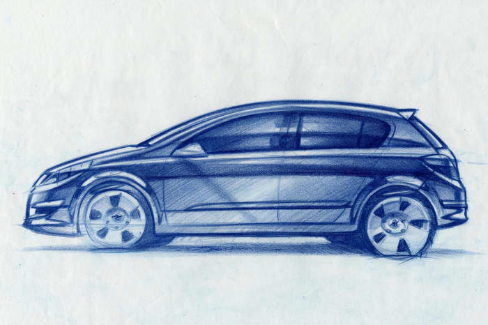

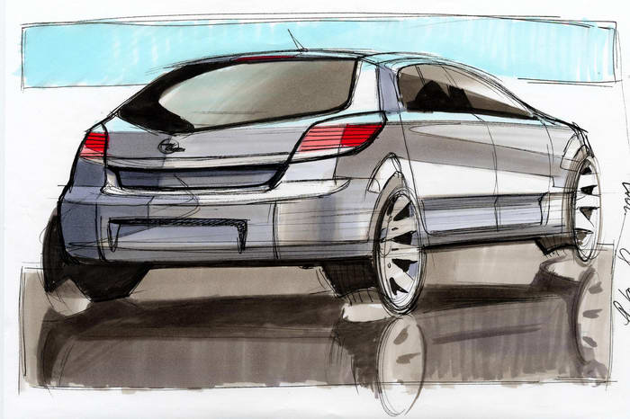

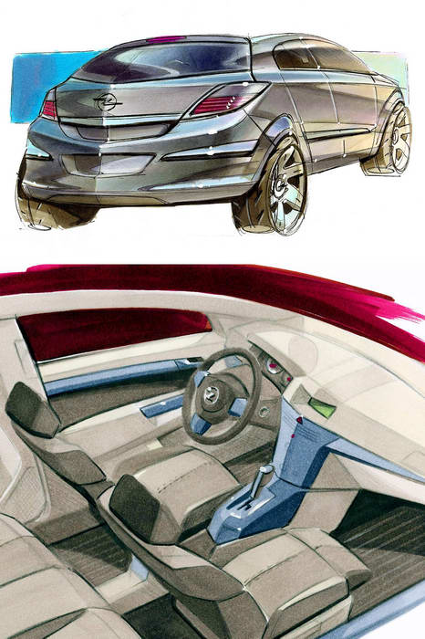

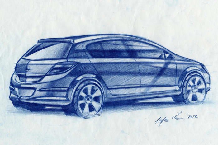

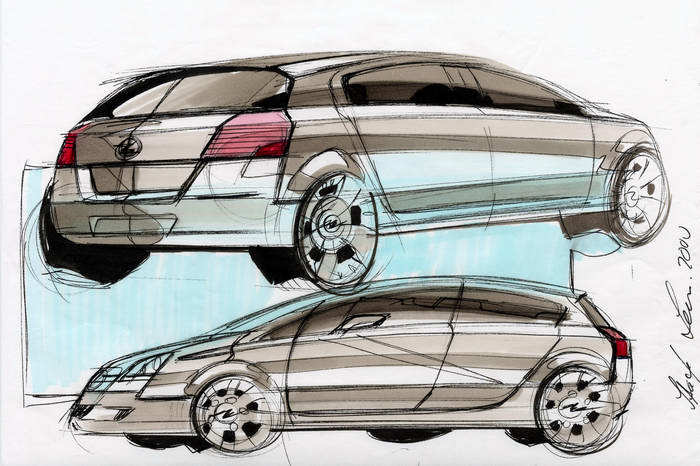

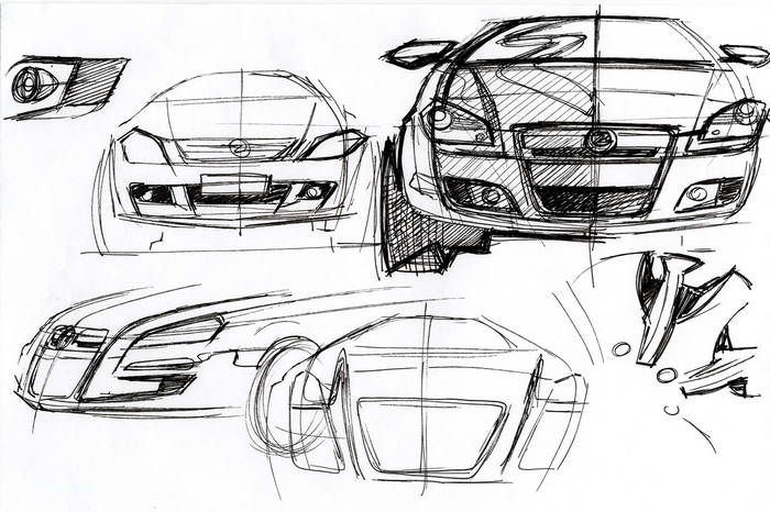

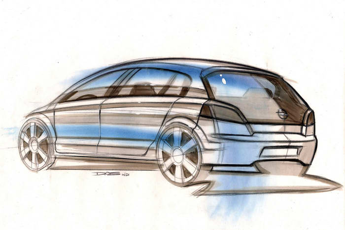

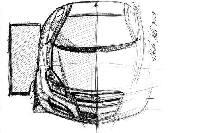

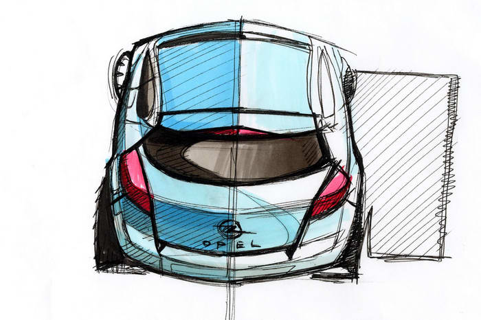

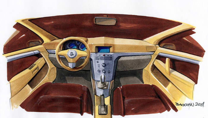

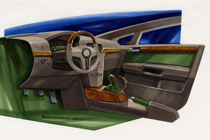

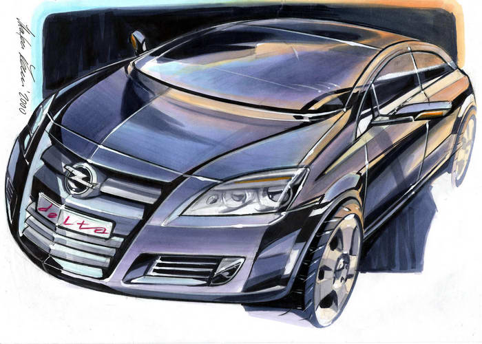

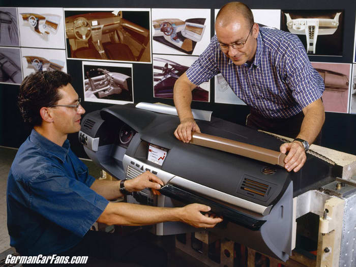

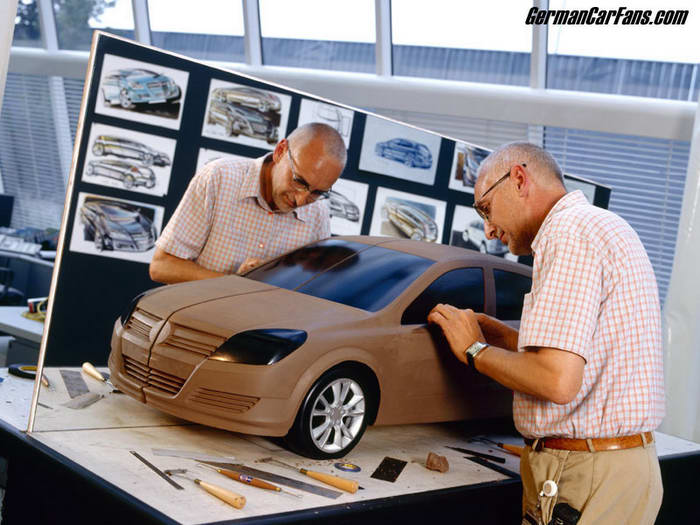

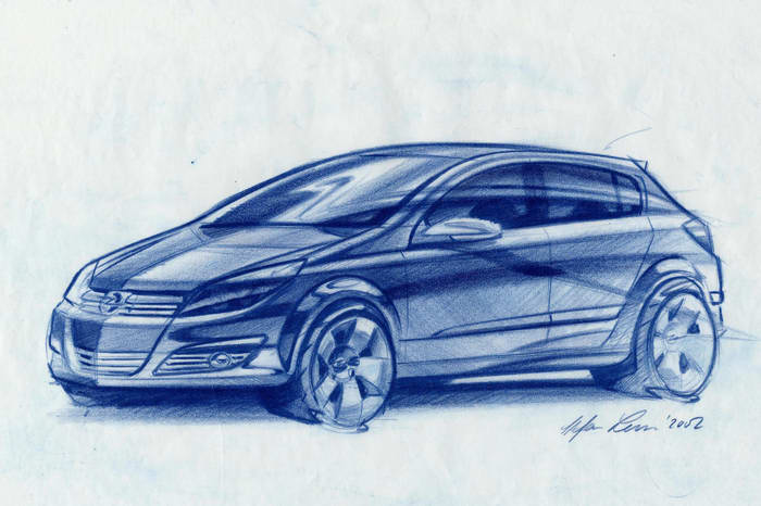

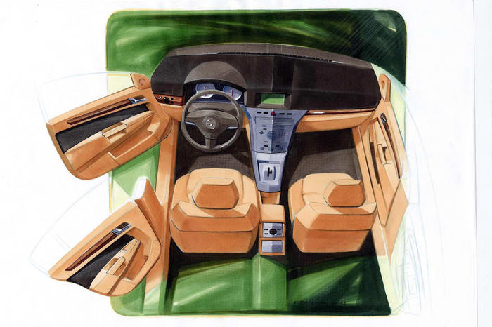

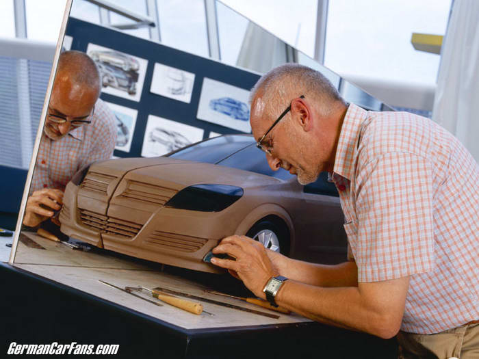

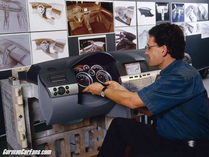

VIPER Posted September 1, 2005 Share Posted September 1, 2005 A facut design-ul complet macar la exterior. Am vazut un film maricel pe Motors TV cu Giugiaro si firma sa, Ital Design. Arata tot ce a facut, inclusiv pentru Daewoo / Chevrolet (ca a facut destule, parca mai era un subiect pe AICI cu tema asta...) Durere... Si ca sa exemplific o sa pun niste poze din timpul aceluiasi proces de la Astra H. Ca asta am prin calculator... Daca deranjeaza, stergeti-le. Promit ca o sa caut in biblioteca GM si cu Kalos. Link to comment
Satori Posted September 1, 2005 Author Share Posted September 1, 2005 Nu deranjeaza deloc! Ok, deci e clar, face si interiorul. Dar doar ca aspect sau si ca functionalitate? Link to comment
