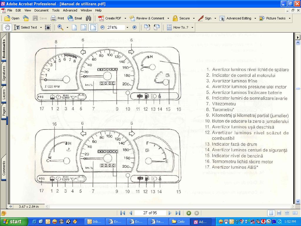

xix1319 Posted December 6, 2006 Share Posted December 6, 2006 Pentru ce e indicatorul PWR , ca il am si eu in bord la Cielo , dar nu se aprinde nici cand pun contactul. Link to comment
Cumnatu Posted December 6, 2006 Share Posted December 6, 2006 (edited) POwer pe bord la Cielo ?? ... ciudat... desi si eu aveam indicator de ABS la cielo care NU avea ABS si evident, NU se aprindea. O fi ca loganul pe motorina care folosea inca turometru de benzina si te suiai intr-o masina pe motorina care avea pe bord 7000 ture Edited December 6, 2006 by Cumnatu Link to comment
xix1319 Posted December 6, 2006 Share Posted December 6, 2006 Da , ABS au toate (in bord) , dar eu am intre ABS si rezervorul pentru spalat parbrizul , PWR . Link to comment
vlivius1 Posted December 6, 2006 Share Posted December 6, 2006 "> sal Si eu am butonul PWR in bord dar habar am pentru ce este. Link to comment
VAXXi Posted December 6, 2006 Share Posted December 6, 2006 Pai scrie in manualul de utilizare. Mod putere: Pentru acceleratie puternica sau mers pe pante lungi, apasati butonul de mod putere de pe levierul de selectare a vitezelor. Indicatorul "POWER" se va aprinde. Transmisia va trece in modul POWER. Transmisia va schimba la o viteza de rotatie mai mare a motorului, obtinand o acceleratie mai puternica la depasiri sau urcari. (asta e din manualul de la Espero). Link to comment
Cumnatu Posted December 7, 2006 Share Posted December 7, 2006 NUmai ca espero are un asa buton pe maneta. @xix, ai vre-un buton fizic pe undeva ( pe schimbator ) pentru power ?? Daca nu se aprinde s-ar putea sa fie bolnav dar e ciudat ca nu stiam ca are Cielo asa ceva ! Link to comment
xix1319 Posted December 7, 2006 Share Posted December 7, 2006 Nu am nici un buton , am cutie automata in trei trepte , totul se face din picior . Ma gandesc ca e pus pentru cutia in 4 trepte . Am vazut in manulaul de reparatii ca ar fi si pe cielo in 4 dar eu n-am vazut . Oare s-a pus aceeasi cutie de pe espero ca as incerca un upgrade. Link to comment
Cumnatu Posted December 7, 2006 Share Posted December 7, 2006 NU gasesti sa dai cu paru' Cielo in 4 trepte. Nici nu stiu daca au intrat in Romania, daca da, oricum sunt fff putine. Link to comment
