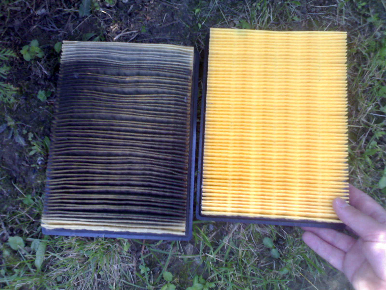

Cumnatu Posted May 29, 2008 Share Posted May 29, 2008 (edited) Asa arata matele exterioare ale unei cutii hidramate : Matele interioare sunt mult mai "fascinante" dar sper sa nu ajung niciodata sa le vad la prezenta masina. E.. de ceva timp ma macina o problemuta la cutie. Incredibil : Am schimbat filtrul de aer si totul e perfect acum. Nu pot decat sa presupun ca in momentul in care luam piciorul de pe acceleratie , nemaiavand comanda din pedala taia turatia pt ca primea putin aer de la filtrul vechi si infundat. Iar cand apasam din nou se tura brusc.. sau ceva de genul asta. NU mai stiu unde am promis ca fac o poza comparativa cu filtrul de aer inainte si dupa 7 mii km de romania. Iata : Perii de la cel din stanga sunt ondulati pt ca suferise o spalare cu apa si degresant intr-un moment de plictiseala. Edited May 29, 2008 by Cumnatu Link to comment

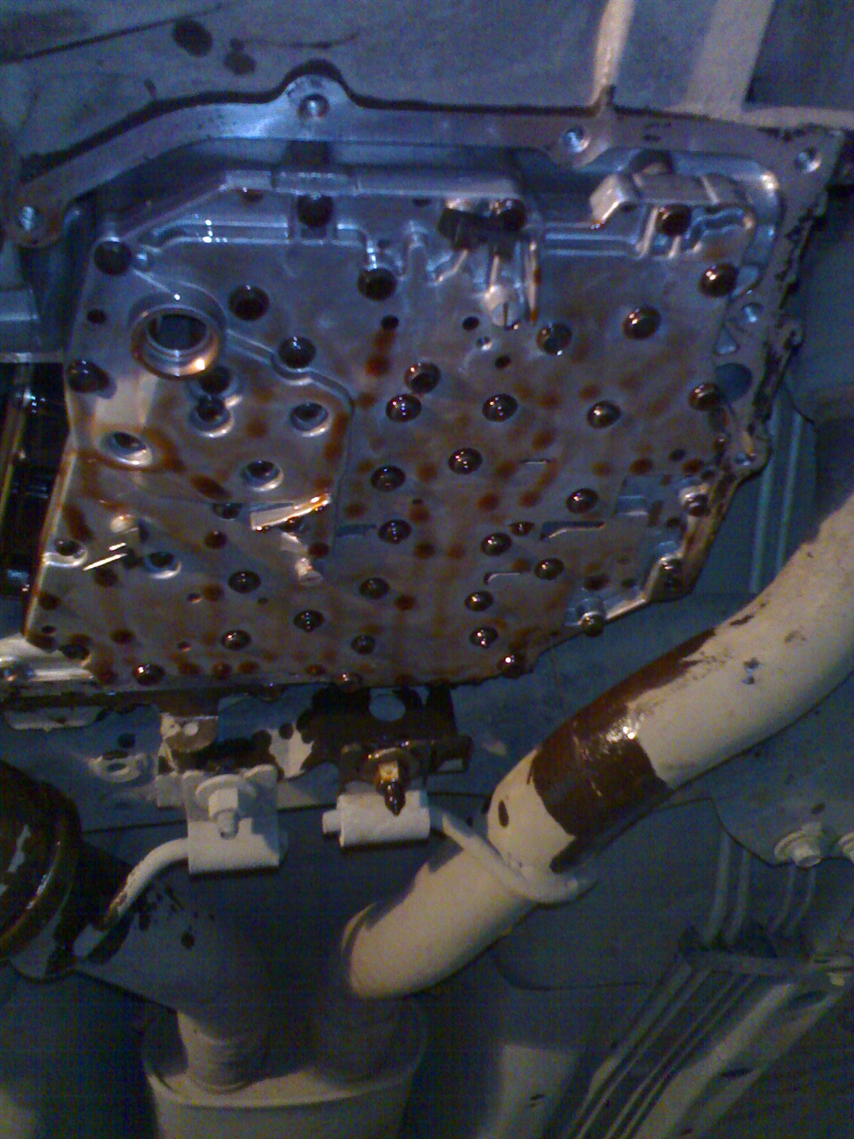

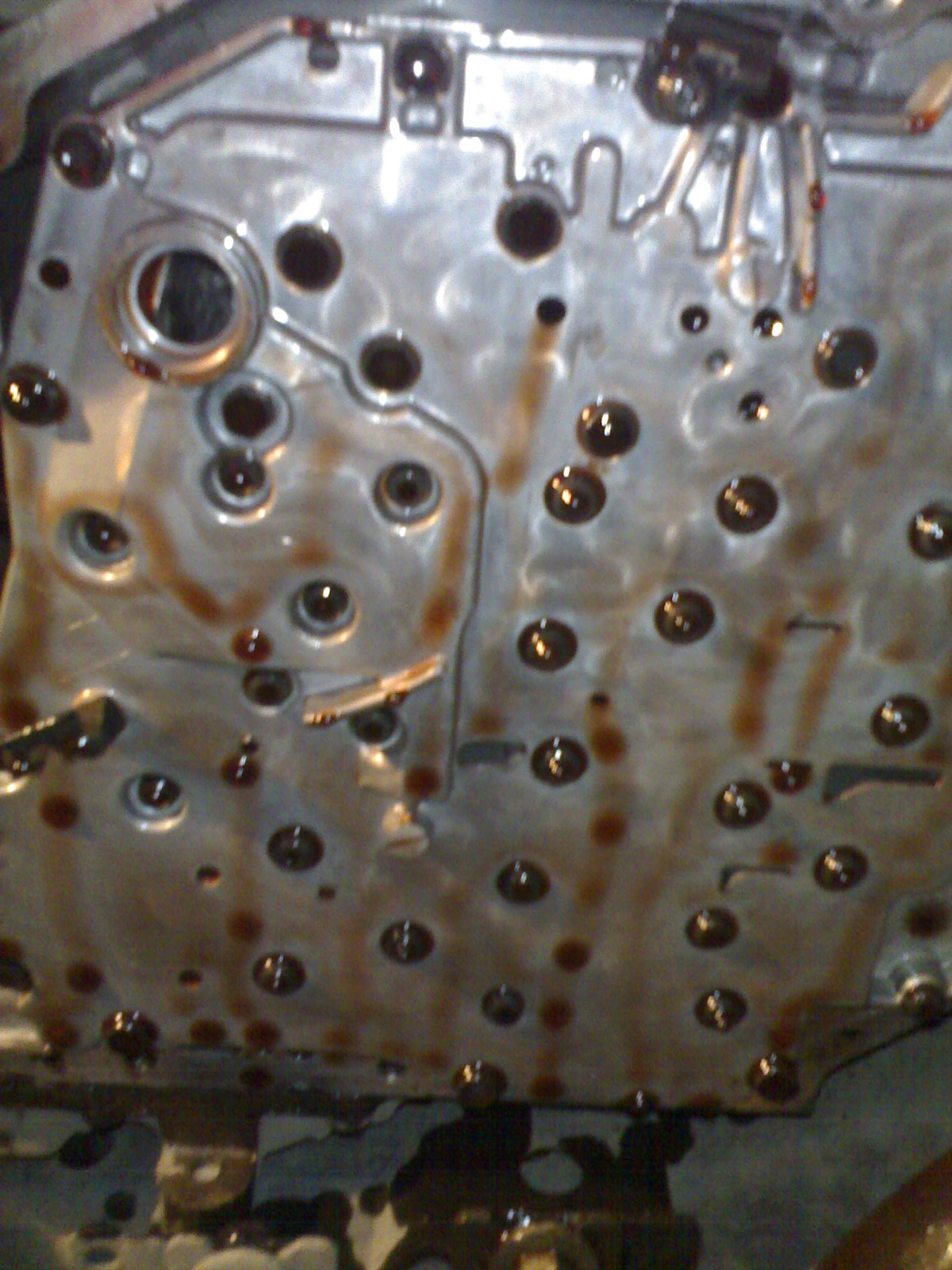

daniel ionut Posted June 27, 2008 Share Posted June 27, 2008 ai probleme la blocul de supape.partea buna e ca nu trebuie sa dai jos cutia.se da jos baia de ulei de la cutie,se demonteaza blocul de supape de pe cutie ,se curata filtrul din el,se sufla cu aer comprimat.schimba uleiul sau filtreaza-l,dupa ce montezi la loc blocul de supape.nu e greu,problema e sa gasesti un mecanic cu experienta in masini,nu neaparat in cutii automate.Eu am patimit multe cu cutia si m-am convins pe banii mei ce buni sunt meseriasii de pe la noi Link to comment
