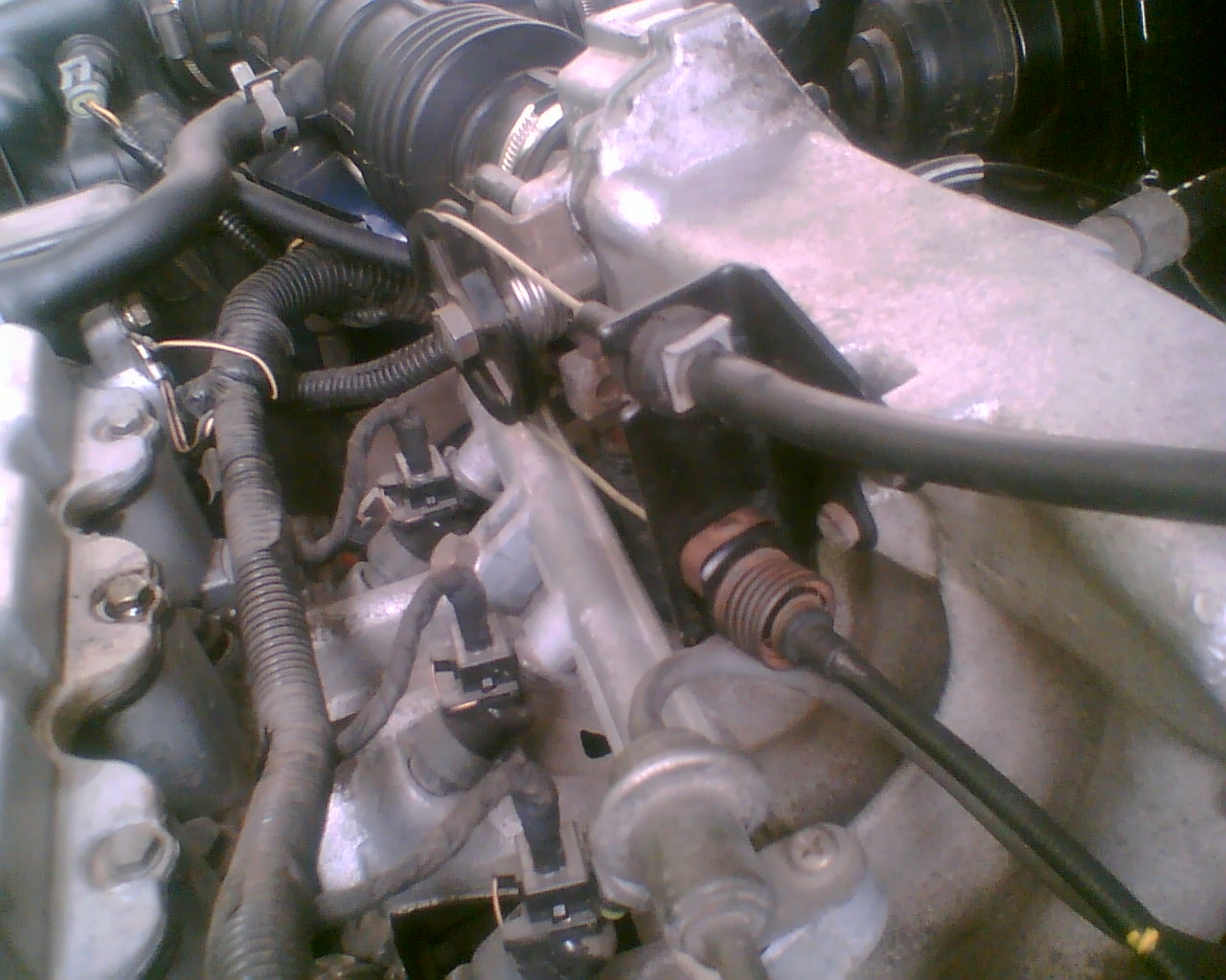

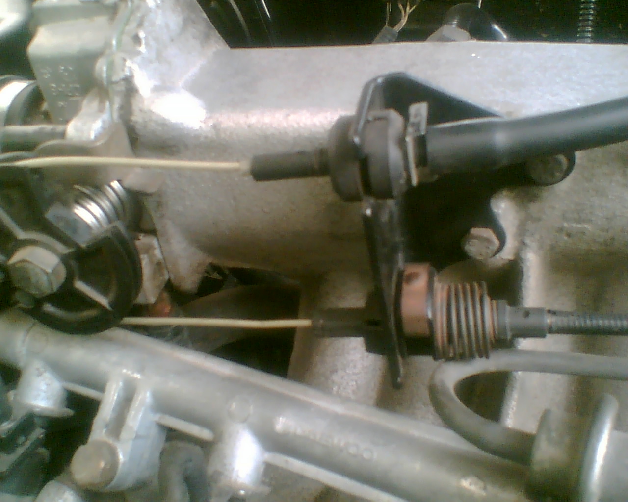

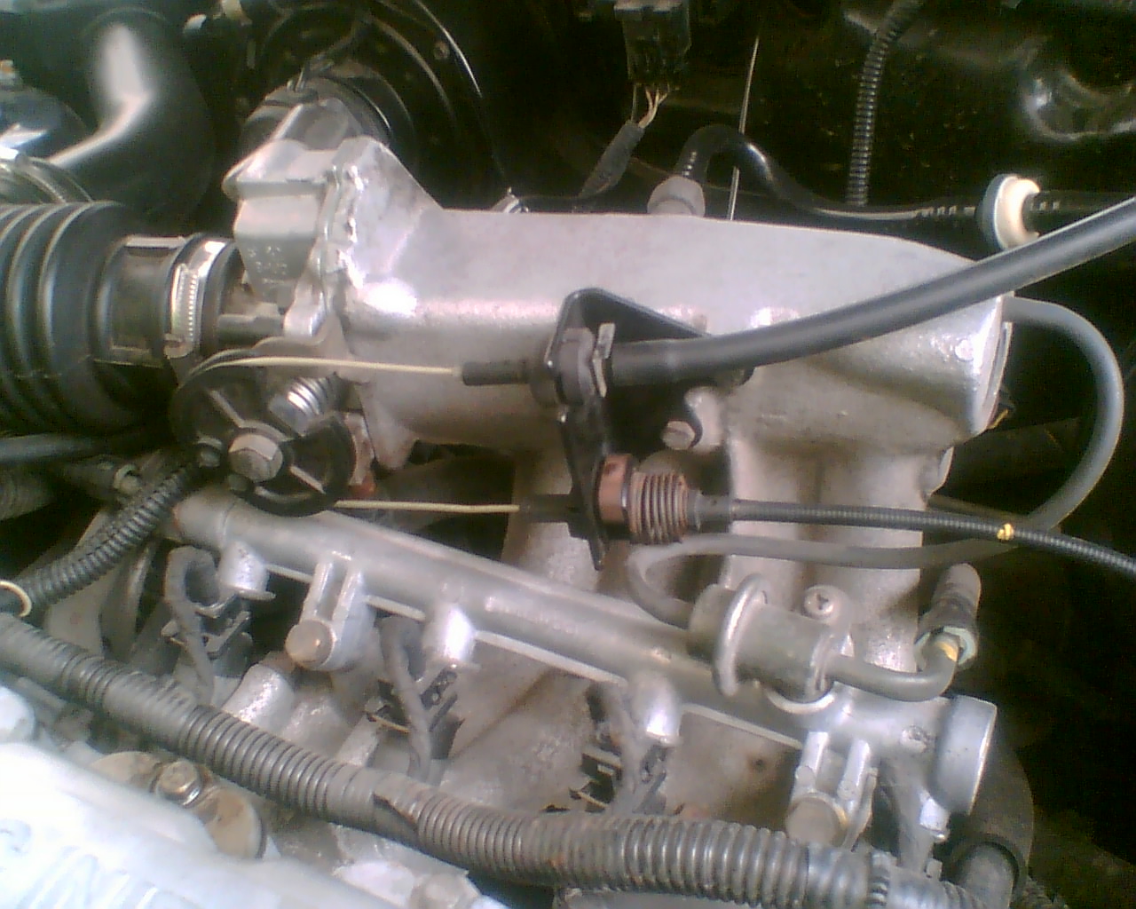

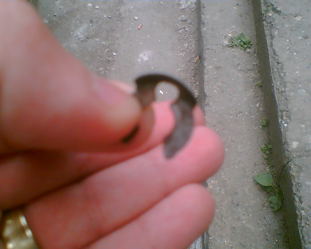

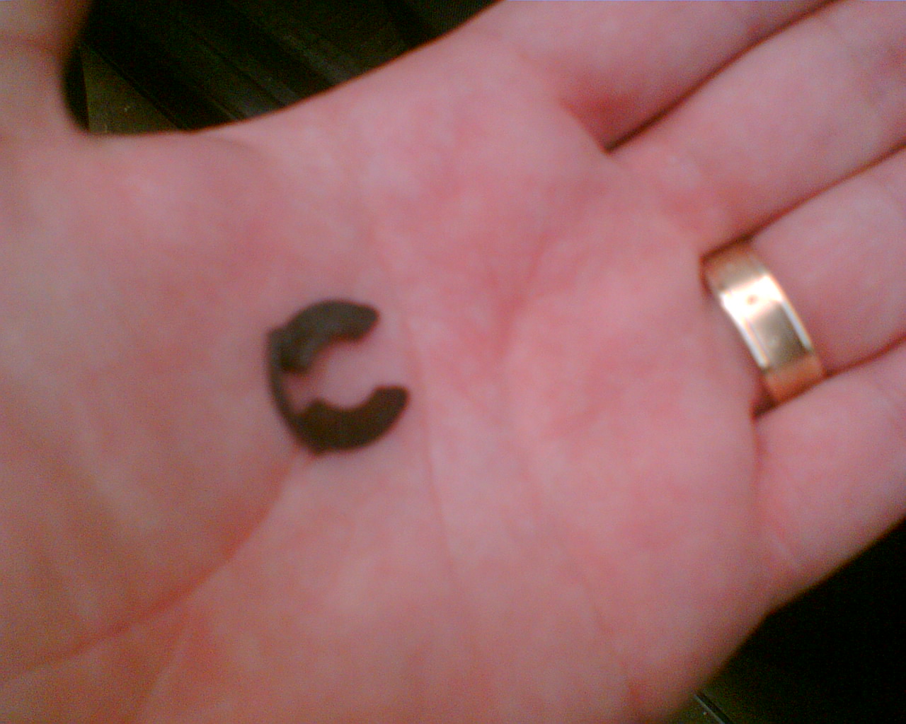

Cumnatu Posted May 18, 2006 Share Posted May 18, 2006 treaba sta asa : stiti ca va ziceam eu ca desi am reparat cutia inca mergea anapoda si ca la un moment dat ( adica dupa cam 100 km ) si-a revenit ? Ei, uitandu-ma ieri nu asa nostalgic la motor, ce vad... pe baterie o piesa nelalocul ei, o sa atasez poze cu ea. Respectivul ( nu stiu cum se cheama , o voi denumii in continuare "opritor" ) opritor probabil ca in seara in care am pus cutia la loc si s-a umblat ca si reglaj la cablurile de acceleratie respectiv ala de merge la cutie, a ramas acest opritor pe din-afara. Acum intrebarea este, el unde trabuie sa vina, la cablu de acceleratie sau la cel de viteze ?? Mentionez ca masina merge fara nici un fel de problema ( cel putin nu evidenta ) fara opritor , sfaturi ??? Link to comment
xix1319 Posted May 18, 2006 Share Posted May 18, 2006 Vine pe cablul de acceleratie , in partea de sus cam pe unde e chestia aia de plastic de care o accelereaza toti mecanicii cand habar nu au ce are. Link to comment
Cumnatu Posted May 18, 2006 Share Posted May 18, 2006 (edited) xix1319 said: Vine pe cablul de acceleratie , in partea de sus cam pe unde e chestia aia de plastic de care o accelereaza toti mecanicii cand habar nu au ce are. hai ca ma duc sa fac o poza si revin am facut pozele Dupa cum observati, la cablul de sus ( acceleratie ) exista opritor. Sa am un opritor in + ?? Edited May 18, 2006 by Cumnatu Link to comment
