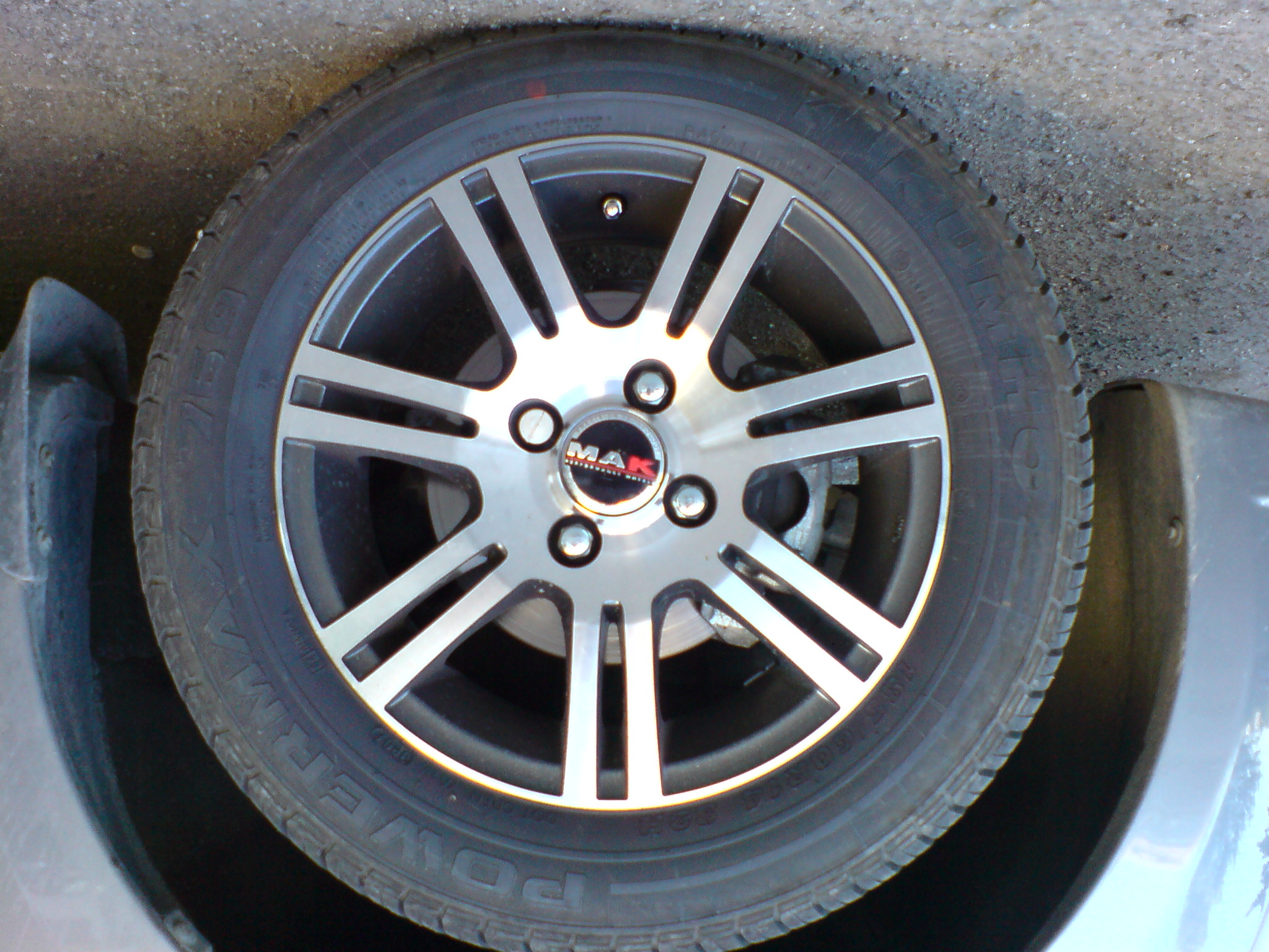

Raresh20 Posted October 19, 2009 Share Posted October 19, 2009 Iti arat,dar nu erau capacele de chevrolet, ci de producatorul jantei si anume Mak.Nu prea mai am ce sa lipesc pentru ca am 2 capacele lipsa,iar "reprezentanta" firmei Mak din Cluj s-a inchis si nu mai au sediu decat in Baia Mare.Acum nu stiu ce o sa fac,voi vedea ce improvizez. Capacelele aratau asa: Link to comment

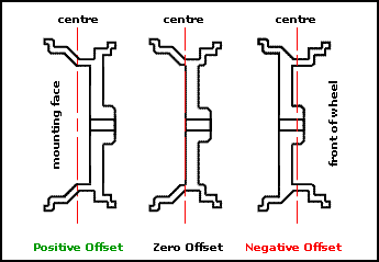

diablo Posted March 21, 2011 Share Posted March 21, 2011 (edited) Salut..despre unghi inclinare roti nu cred ca exista asa ceva avand punte spate--poate ma insel-iar despre roti,pe spate cauciucurile tale sunt mai mici in diametru decat cele fata dar mai late cu 10 mm,aceasta nu influenteaza cu nimic(eu pot pune pe masina 195\45\16 marime data in certificat,sunt pe forum colegi care au pus si 205\x\x).exista o problema cu jentile ,cu cat ET-ul este mai mic "buza"de la geanta, cum se zice,este mai iesita in exterior fata de prezoane si acest lucru poate sa duca la frecarea de care spui si poate si la rosul cauciucurilor pe interior.ET-ul la aveo la jentile de 15" este de 45,poti pune undeva intre 40-49 fara probleme.Am colegi care au pus pe aveo 185\65\15 si nu au probleme,intr-o parcare am vazut un aveo cu 185\65\15 fata si 195\60\15 spate ..deci daca nu ai supraincarcat masina pe spate sa-ti afezcteze puntea s-au sa o lovesti singura problema sunt jentile... Edited March 21, 2011 by diablo Link to comment

argon Posted March 22, 2011 Share Posted March 22, 2011 Latimea conteaza mai putin decat ET-ul ca daca jantele au un ET prea mic, pot sa atinga si cauciucurile stock trecute in talon. Link to comment

diablo Posted March 22, 2011 Share Posted March 22, 2011 salut.. 7j este o marime mare-la aveo jentile sunt 5,5j\6j\ 6,5j...j-ul este latimea jenti unde se monteaza cauciucul deci la tine este deja mai mare iar daca si ET-ul este mic ai deja 2 probleme .http://www.rimsntires.com/specs.jsp Link to comment

AndreiA Posted March 23, 2011 Share Posted March 23, 2011 (edited) Sa spunem ca pe jantele de tabla originale e un ET de 47...49max deci eu sunt mai in exterior cu 10...11 mm ,pana la jante mai vedem ca e GREEEU cu buzunarul si pe cele din tabla le-am lasat in Romania echipate pt iarna .Am gasit undeva in forumul de la VW ,cum ca 7J e facut pt pneu de 200 ..205---+ si uzura pe interior ar fi din cauza pneului de 195.Un unghi de cadere a rotilor pe asfalt tot exista si cica ar descarca mai multa forta pe interior pneul nefiind destul de lat.ACUM din ce stiu eu,exista un model de pneu lat dar cu creasta ingusta,adica cu marginile tesite,parca am vaz pe la niste BMW-uri de ziceai ca nu mai incap sub aripi. Nu m-ar deranja sa aflu ceva despre modelul asta ,poate gasesc ceva la un pret mai convenabil caci cred ca au un pret mai piperat fiind mai altfel,plus ca in viitor am de gand sa umblu la arcuri si amortizoare . Edited March 23, 2011 by AndreiA Link to comment
