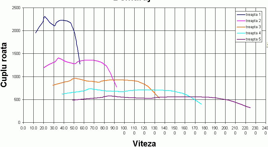

laurentziu83 Posted December 15, 2007 Share Posted December 15, 2007 (edited) Cu siguranta BMW stie cate ceva despre motare si cutii de viteza, ar fi putut sa-i puna benzinarului ceva p'acolo ca sa scoata cuplu de Matiz si sa-i rupa gura lu' 120d. Am sa o repet pana o sa pricepi: CUPLUL UNEI MASINI TINE DE DEMULTIPLICAREA CUTIEI DE VITEZE SI POATE FI ORI MAI MIC, ORI MAI MARE FATA DE CUPLUL MOTOR Ce-i asa greu de inteles ca, cu ajutorul unei cutii de viteze scurte, de la 1nM produsi de motor, poti aduce 2-3nM (poate si mai mult) la roata, dupa cum, in rapoartele superioare, la 1nM produsi de motor, poti sa ramai cu 0.5nM la roata. Matizul nu are 300nM la motor, n-am zis asta nici o secunda, are doar 68.6 nM la 4600 de ture LA MOTOR. Cu o cutie scurta, poti pune acei peste 300nM pe asfalt, dupa cum poti pune si mai mult, in functie de demultiplicarea cutiei. CUPLUL SE OBTINE DIN DEMULTIPLICARE Eu asta stiu despre cuplu, si de asta rad pe sub mustata cand tot ii tragi cu aia 250nM sau cat ai la Astra ta de 150 CP. Pentru ca, daca ai avea doar 250nM la 2000 de ture in treapta 1, de-abia ai putea pleca de pe loc. Cuplul ala (sau pe acolo) il ai la 2000 de ture in a 4-a sau in a 5-a LA ROATA, atunci simti valoarea de 200 de nM. Si ea de fapt e un rahat. In treapta 1 la 2000 de ture ai peste 5-600 nM, asta n-o stiai, nu? ) Edited December 15, 2007 by laurentziu83 Link to comment
wallaby Posted December 15, 2007 Share Posted December 15, 2007 Am tot spus-o si am demonstrat-o cu cifre ca o cutie de viteze de pe un autoturism diesel nu difera atat de dramatic de cele ale suratelor lor pe benzina. Prin urmare singura concluzie logica pe care o pot trage e ca ai nevoie de cuplu la motor ca sa ai ce pune la roti, de acord? Tocmai ai spus ca Matizul are 68.9 Nm la motor. Un diesel de 1.9 are 320 Nm tot la motor. Explica te rog cum un Matiz si un CDTi sunt pe aceiasi planeta cand vorbim de cuplu. Link to comment
laurentziu83 Posted December 15, 2007 Share Posted December 15, 2007 (edited) Citeste te rog postul de aici ar trebui citit de toti cei care mai cred despre cuplu ca ramane constant la roata indiferent de treapta de viteza selectata Edited December 15, 2007 by laurentziu83 Link to comment

wallaby Posted December 15, 2007 Share Posted December 15, 2007 Nu-mi aduc aminte sa fi spus vreodata ca cuplul e constant la roata, indiferent de viteza selectata. Ce spun e ca tabelul ala, din punctul meu de vedere, e absolut irelevant. Producatorul da valoarea cuplului la motor pentru ca, in definitiv, cuplul se produce in motor si nu depinde de cutie. Il ai sau nu-l ai, functie de tipul motorului, capacitatea cilindrica si mai stiu eu ce. Normal ca la roata cuplul variaza functie de treapta de viteza. Oricine stie ca rupi aderenta usor in treptele inferioare si mai greu in cele superioare. Refuz insa sa cred ca un motor pe benzina cu un cuplu motor maxim de 170 Nm va pune la roata mai multi Nm decat un diesel de 320 Nm in conditiile in care rapoartele cutiilor sunt comparabile si rotile au acelasi diametru. E pur si simplu imposibil. Link to comment
Dj_Dark Posted December 15, 2007 Share Posted December 15, 2007 (edited) Mai oamenilor, e sambata dimineata, nu aveti altceva mai bun de facut, de exemplu sa dormiti? @wallaby omule da' si tu esti si capos rau, scuza-mi expresia. Nu stii vorba aia, cand mai multi oameni iti spun ca esti beat, te duci sa te culci?. Laurentiu are dreptate cu rapoartele lui de demultiplicare. Apropo, de ce nu-i faci dom-le un Dyno si terminam cu toata discutia asta? Fa dynotest, posteaza-l aici, arata-ne cei 150 cai si gata. Si atunci o sa-ti zic sa faci o liniuta cu un passat 1.8 T care are tot 150 cai stock si sa vedem rezultatul. Porbabil ca o sa castigi din cauza greutatii reduse (nu m-am documentat sincer dar sigur e mai greu passat-ul) insa gandeste-te la asta: Tu in cate ture te duci maxim cu motorul ala? 4000-5000? Ok ai cuplul mai mare dar cu accelasi raport de demultiplicare ca benzinarul tu iei cu a 1 a sa zicem 30 km/h dupa care schimbi a doua. E, bezinarul isi permite sa se duca in 7000 la nevoie si deja are 50-60 km la sfarsiul la a 1 a. Bine, din cauza cuplului mare tu o sa ajungi la 40 mai repede decat mine (sa zicem ca eu am acel passat) dar dupa aia ce faci? Crezi ca ajungi mai repede la 60 cu a doua decat mine cu a 1-a + timpul pierdut la schimbat? Eu zic ca nu suficient de repede. De aceea CP sunt exprimati in Cuplu ori) turatie si de aceea pierd dieselurile CP pretiosi in fata benzinarelor chit ca au cuplu mai mare. Acel cuplu e mai "scurt" decat la benzina. PS Daca nici acum nu ai inteles unde "bat" e hopless, nu stiu cum sa-ti explic mai bine. PS2 Asta e forumul Daewoo & chevrolet, hai sa vorbim despre asta mai bine, Exista si clubul Opel de asemenea. Nu te astepta ca niste "fanatici" daewoo si chevrolet sa puna mare pret pe opel, ok, e o masina buna, sa o stapanesti sanatos, trecem mai departe? Edited December 15, 2007 by Dj_Dark Link to comment
