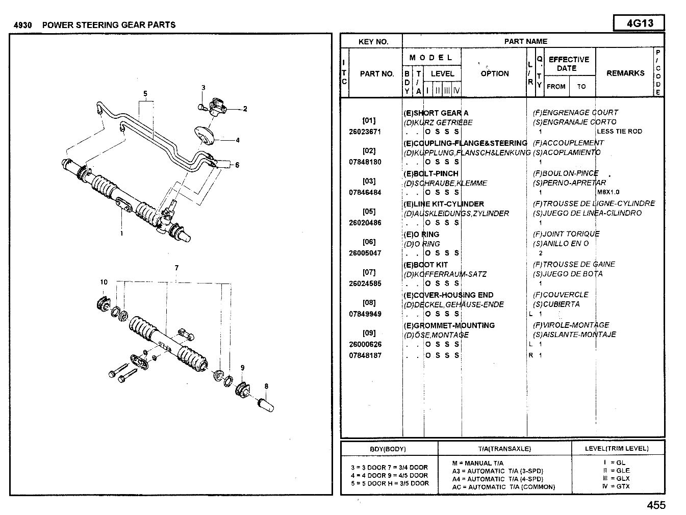

raresvintea Posted January 31, 2009 Share Posted January 31, 2009 am si eu o mica problema, singura care mai este nerezolvata pana in acest moment la masina. Am un joc in volan de 1cm catre stg 1cm catre dreapta, timp in care rotile stau pe loc. Lucru foarte enervant. Acest joc se prezinta si la 30km/h si la 140km/h... saraca... Ce poate fii? Mam saturat de mecanici si service-uri pline de incompetenti cu manopera mare...Aveti vreo solutie? Cauciucurile au presiune tot, discuri neovalizate... In momentul in care misti de volan acesti 1cm dr/stg rotile nu se misca. Ce poate fii? Dau o bere Link to comment
Salex Posted January 31, 2009 Share Posted January 31, 2009 Cuplajul (flansa) sau joc la pinion in caseta de directie. Link to comment
raresvintea Posted February 1, 2009 Share Posted February 1, 2009 acest cuplaj are bucse care pot fii schimbate? sau se cumpara intreg ansamblul. Chiar vreau sa ma ocup de el. Link to comment
DGT Posted February 4, 2009 Share Posted February 4, 2009 Am joc in volan ,mic e drept,nu se simte la condus,dar pe loc daca misti volanul in sus-jos are un pic de joc. De la ce este si ce as putea sa fac? Deci la roti nu am nici un pic de joc! Link to comment
ovi_jer Posted February 4, 2009 Share Posted February 4, 2009 In caseta de directie(intre pinion si cremaliera) sau articulatiile coloanei de directie. Link to comment
Salex Posted February 4, 2009 Share Posted February 4, 2009 Daca e doar pe directia sus jos, jocul provine din mecanismul de reglare pe inaltime a volanului. Saptamina trecuta am luat o coloana de directie doar ca sa scap de jocul ala. E drept ca la mine e cam mare insa nu afecteaza directia. Constat ca la f. multe Leganze se regaseste bucuria asta. Eu unul nu ma pling de a mea avind in vedere pe unde i-au calcat rotile Link to comment
DGT Posted February 4, 2009 Share Posted February 4, 2009 @ovi jer nu este in caseta(cred) pt ca atunci cand misti volanul jos la caseta nu se misca nimic. @Salex, la mine jocul e mic si intradevar nu afecteaza directia.I-am schimbat si pozitia volanului dar se pare ca asta nu influenteaza jocul cu nimic.Sa fie la coloana volanului?Mai pot sa circul asa o vreme?Nu de alta dar merge sotia cu ea! Se poate rupe ceva in timpul mersului? Link to comment
Salex Posted February 4, 2009 Share Posted February 4, 2009 Poti sa circuli asa mult si bine, la mine cred ca implineste 4-5 ani. In timp, dupa ce se agraveaza, o sa te deranjeze zomotul produs de trecerea in viteza peste denivelari gen piatra cubica sau drumuri f. valurite. In astfel de cazuri, o sa vezi chiar volanul cum vibreaza. Nu o sa se rupa nimic in timpul mersului In manualul de service este descrisa procedura de reparare, insa ... de unde piese ? Link to comment
