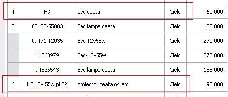

Abram Burel Posted May 24, 2005 Share Posted May 24, 2005 ("> Tocmai ma pregateam sa scriu si eu ca ar trebui H3, nu dupa capul meu, ci de aici. Cel mai bine ar fi, zic eu, sa procedezi ca aici. Link to comment

ovi_jer Posted May 24, 2005 Share Posted May 24, 2005 Da ,scuze.Confuzia e a mea.Nu stiu la ce ma gandeam. Asa este ,H3 trebuie. Becurie H1 si H3 sant la fel ca format numai ca H3 are un fir cu papuc in prelungire pe linga H1 care are papucul direct in spate. Link to comment
Mike1 Posted May 24, 2005 Share Posted May 24, 2005 (edited) Bun, deci in mare parte m-am lamurit si va multumesc mult pt. faptul ca m-ati ajutat, dar totusi nu cred ca ar fi o solutie viabila sa cumpar doar un bec de la firma din Iasi asa ca voi cauta in Bucuresti acest reper.Eu am vazut aseara la Agip niste becuri Narva de diferite tipuri dar aveau preturi mari de tot(ex 190k lei, ce-i drept pt bec de faza scurta/lunga ) Voi stiti vreun magazin cu preturi de bun simt?Adiq similare cu cele de la Iasi thank's :X your are the best! "> Edited May 24, 2005 by Mike1 Link to comment
