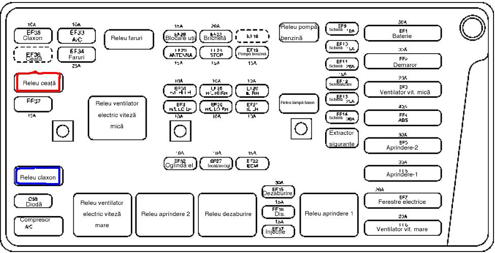

basti77 Posted July 3, 2005 Share Posted July 3, 2005 Proiectoarele din fata sunt alimentate printr-un releu, verifica acest releu poate si stricat, il gasesti in blocul de sigurante (cel putin asa e la nubira 2 si la cielo) Link to comment
XXL Posted July 3, 2005 Share Posted July 3, 2005 Usor de zis,dar cum? Mai exista vreunul similar in cutia de sigurante cu care sa-l pot inlocui temporar(metoda romaneasca) sau exista si alte metode la indemana? Link to comment
ovi_jer Posted July 3, 2005 Share Posted July 3, 2005 Inlocuieste-l cu cel de la claxoane.Am atasat schema tabloului de sigurante si relee din compartimentul motor. Link to comment

tuf5075 Posted September 26, 2005 Share Posted September 26, 2005 Salutari. Desi au functionat fara probleme, acu 3 seri am observat ca desi martorul de bord indica functionarea celor 2 proiectoare, acestea nu mai se aprind. Ce ar trebui sa fie? Sigurantele? dar acolo unde am stiut eu ca-s sigurante, am verificat..si arat OK... Am vazut ca a mai avut cineva probl asemanat la o Nubira...si era vorba si de releu...unde este releul la Espero? Astept parerile voastre. Link to comment
Esperatul Posted September 26, 2005 Share Posted September 26, 2005 La mine releele sunt langa baterie spre aripa. Sunt intr-o cutie neagra mai multe relee, le-am observat cand am schimbat becurile. Link to comment
tuf5075 Posted September 26, 2005 Share Posted September 26, 2005 La mine releele sunt langa baterie spre aripa. Sunt intr-o cutie neagra mai multe relee, le-am observat cand am schimbat becurile. <{POST_SNAPBACK}> Acolo sunt 4 relee la fel, negre, le-am schimbat intre ele si par sa mearga toate... Deci sigurante OK, releu OK...ce poate sa mai fie? Link to comment

ovi_jer Posted October 10, 2005 Share Posted October 10, 2005 Verifica daca vine tensiune la releu. Link to comment
