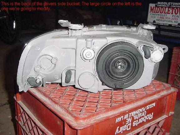

ASIMO Posted August 1, 2005 Share Posted August 1, 2005 (edited) NU am desfacut inca farul, deci nu stiu decat teoretic. Oricum... Din cate stiu eu, mufarea e standard pentru toate masinile din lumea civilizata (3 papuci). Becul, zic eu, e ok unul standard, dar cred ca ar trebui inlocuite amandoua odata (celalat il pastrezi de rezerva). Eu asa faceam cand aveam "masina nationala", pentru ca era diferenata de lumina intre cel vechi si cel nou (mai ales daca nu sunt de aceeasi firma) si nu-mi placea. Inca o treaba care am invatat-o tot cu "masina nationala" e ca la becuri, dai un ban, dar face. Ia-ti ceva de calitate, daca poti. Bafta. Later: Uite aici o poza cu spatele farului de la un Kalos (Aveo). E de pe cardomain.com. Se vede soclul becului. Edited August 1, 2005 by maniakz Link to comment
Satori Posted August 2, 2005 Share Posted August 2, 2005 Iti trebuie bec H4, normal. O sa te chinui nitel sa scoti farul PS: daca vrei, cumpara-l si hai la intalnire. Te ajutam noi. Link to comment
