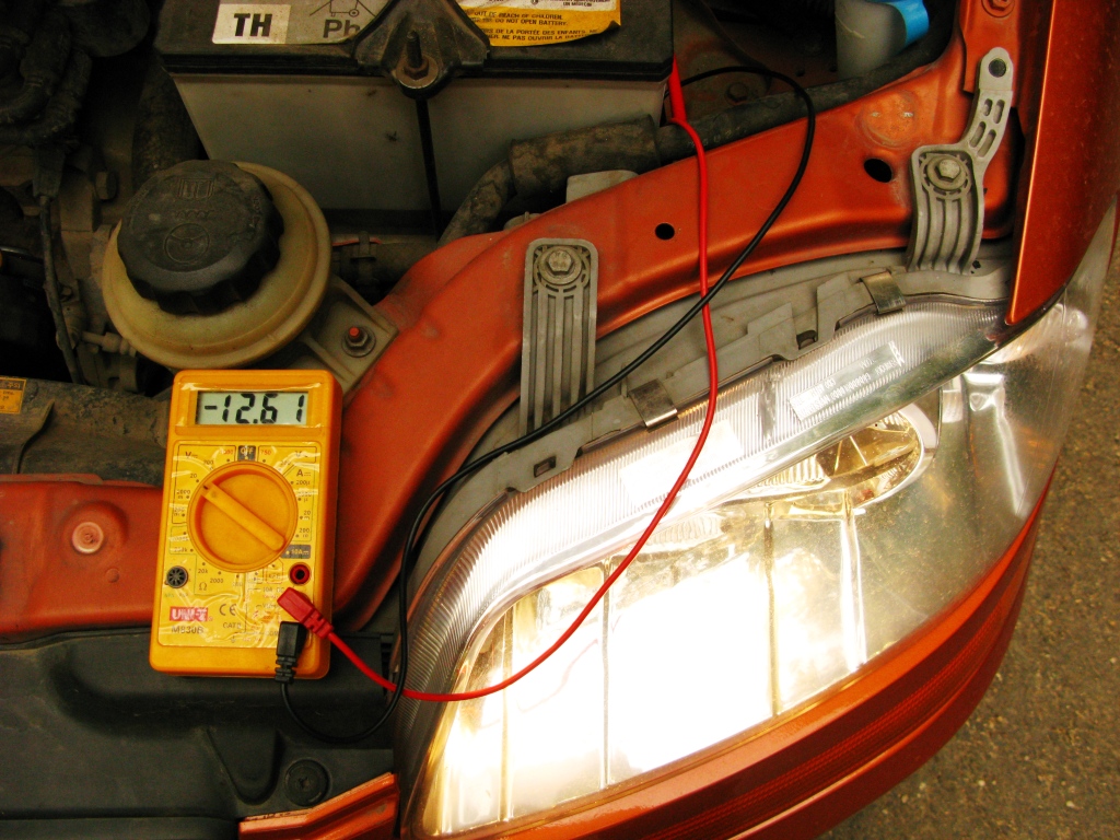

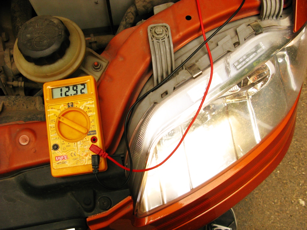

paul_marines Posted September 14, 2008 Share Posted September 14, 2008 (edited) Am gasit pe unele pagini web de specialitate diferite opinii privind tensiunea optima livrata becurilor. Astfel la mine am masurat: 12,60 V pe faza lunga si 12,92V pe faza scurta. In aceste conditii alternatorul asigura la bornele bateriei 14,41 fara consumatori si 13,78V cu farurile aprinse (FS/FL). Unii spun ca tensiunea de maxima intensitate (incandescenta) ar fi 13,2V (zice OSRAM). Recent am pus o noua pereche de Xtreme Power, dar ori mi-au ramas lentile de contact afumate ori nu au intensitatea celor schimbate. De asemenea se precizeaza de unii ca variatii de +/- 0,1 V afecteaza cu cca 10% intensitatea luminoasa. In principiu ar trebui sa ma doara in basca cu cei 180% procente Extre, insa nu este deloc asa. Edited September 14, 2008 by safari hunter Link to comment
tolin Posted September 14, 2008 Share Posted September 14, 2008 12,6 si 12,9V ai la bornele becului ? Link to comment
paul_marines Posted September 15, 2008 Share Posted September 15, 2008 12,6 si 12,9V ai la bornele becului ? Da se pare ca acesta este tensiunea. Link to comment
Abram Burel Posted September 15, 2008 Share Posted September 15, 2008 Habar n-am daca e mult sau putin, dar mi se pare putin. In conditiile astea, ma gandesc daca o scarmanare a tuturor contactelor de pe circuit (socluri sigurante si relee) ar putea aduce o imbunatatire. Am si eu o problema care e aproape sigur de la caderea de tensiune in circuitul farurilor. Xenonul de pe dreapta falfaie usor la ralanti cand tensiunea scade (revine la acelerare usoara), dar numai pe dreapta. Banuiesc ca metrul ala si ceva in plus (adica de fapt vreo 3 m de fir)... conteaza. Link to comment
tolin Posted September 15, 2008 Share Posted September 15, 2008 (edited) Nu-i interesanta o harta a pierderilor de tensiune ? Cu motorul la ralanti si farurile aprinse, fixezi minusul instrumentului pe surubul de legare a bateriei la caroserie (in dreapta cutiei de sigurante) si cu plusul te plimbi pe traseul: borna + de Pb a bateriei, sertizarea cablului pe borna de prindere a bateriei, borna (surubul) de + din cutia de sigurante, borna de legatura la bec, atat la farul stang cat si la cel drept. Edited September 15, 2008 by tolin Link to comment
paul_marines Posted September 15, 2008 Share Posted September 15, 2008 Nu-i interesanta o harta a pierderilor de tensiune ? La bornele bateriei cum am spus am 14,41V, dar o sa-mi fac tim sa vad si daca intre faruri exista o diferenta. S"> Link to comment
tolin Posted September 15, 2008 Share Posted September 15, 2008 Eu ti-am propus mai multe puncte de masura pentru a determina care-i "rezistenta electrica" pe care o poti elimina: borna cablului, papucul de la celalalt capat sau grosimea/lungimea cablului de legatura la caroseria a becurilor. Diferenta de tensiune dintre stanga si dreapta se poate atenua printr-o legatura suplimentara de egalizare. Cocoreenii astia s-au zgarcit exact la ce nu trebuia. Link to comment

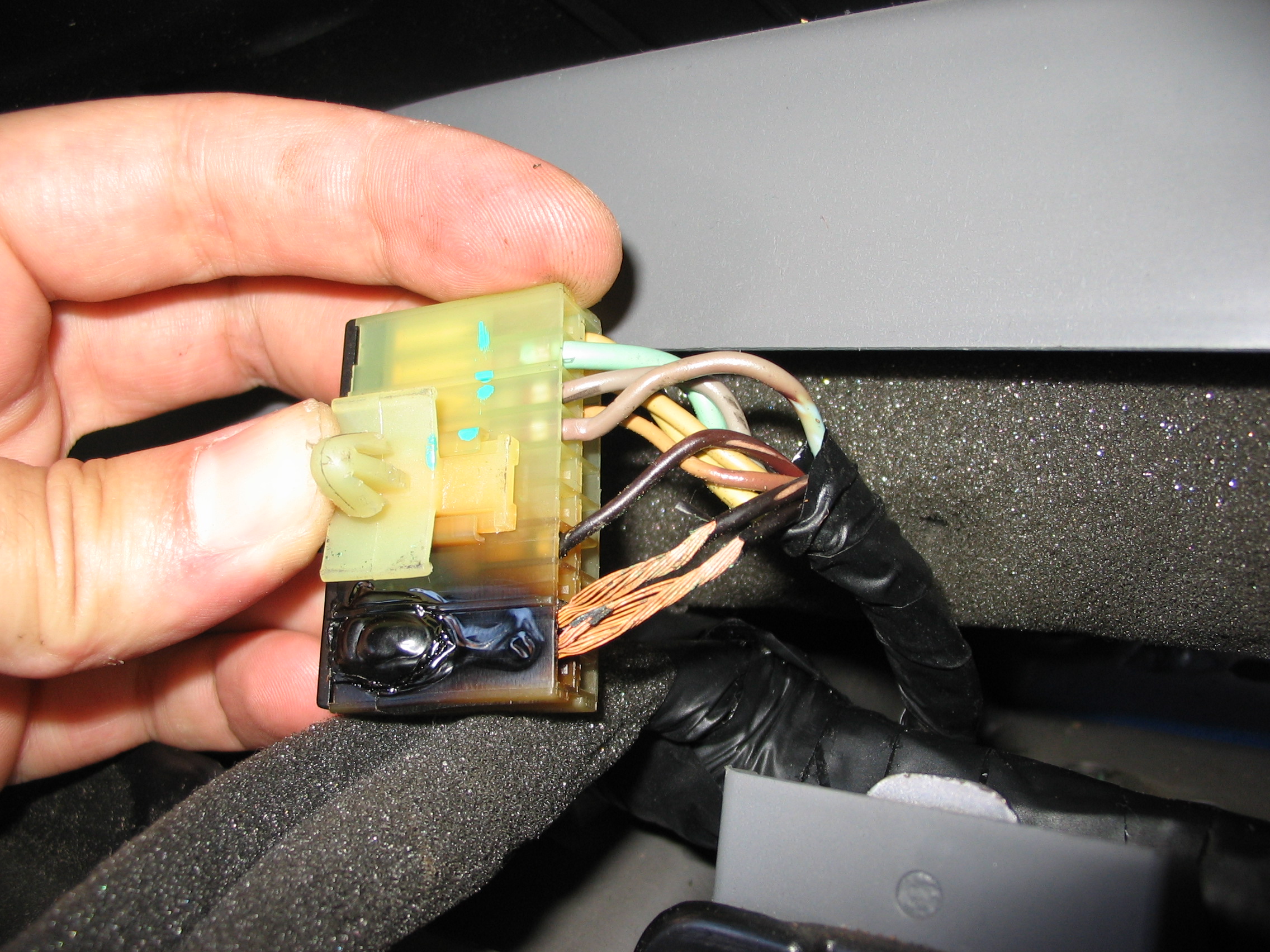

perfidus Posted September 15, 2008 Share Posted September 15, 2008 Atentie la conectorii de fire (splice-box) de pe instalatie. Mie mi-a murit recent iluminatul pe ambele faruri si s-a dovedit a fi de la unul din splice-uri. Sertizarea papucului a fost proasta si a dus la carbonizare: Cel din poza este in spatele panoului de instrumente si a fost destul de greu de depistat. Ca fapt divers, cei din service nu au reusit decat sa traga concluzia gresita ca defectul este de la blocul de sigurante si mi-au spus ca n-am decat sa astept sa soseasca comanda. M-am enervat si l-am gasit eu singur, luand-o prin eliminare si cu schema in fata, lucru ce lor cred ca li se pare degradant, ei le stiu diagnostica doar "din ochi". Link to comment
Abram Burel Posted September 15, 2008 Share Posted September 15, 2008 Mda, macar la Kalos circuitele de forta nu mai trec prin habitaclu. Sunt relee separate pe faza lunga si scurta, comandate de la maneta cu curenti mici, ambele in cutia din compartimentul motor. Evident ca se poate intampla acelasi lucru si pe acolo, dar e mai facil accesul (oare?) Link to comment
