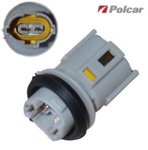

ciprianvf9 Posted August 21, 2016 Share Posted August 21, 2016 (edited) Salutare prieteni! De cateva luni mi-am achizitionat un Kalos (2004). Toate bune si frumoase, masina merge impecabil, insa la farul din stanga, soclul de la becul de pozitie s-a sfaramat, astfel ca nu mai sta in locasul lui. Am tot cautat pe la zeci de magazine de piese din Bucuresti si din tara dar si pe net insa fara rezultat. Nu prea ma incanta sa caut la dezmembrari intrucat e un plastic firav, care cu trecerea anilor...se coace. Asadar am nevoie de ajutorul vostru pentru a gasi un soclu de bec de pozitie. Din cate am citit, ar fi cam acelasi cu soclul de semnalizare de pe Matiz. V-am atasat si o poza cu structura acestuia. Edited August 21, 2016 by ciprianvf9 Link to comment
ches Posted August 23, 2016 Share Posted August 23, 2016 Soclul becului pare sa fie OK, dar trebuie sa il bricolezi ca sa intre in far in locasul pt bec. Link to comment
Viktor Posted August 23, 2016 Share Posted August 23, 2016 Aia ii doar o monstra si nu soclul lui, Ches. Link to comment
ciprianvf9 Posted August 28, 2016 Share Posted August 28, 2016 Dap, aceea e doar o mostra. Link to comment
