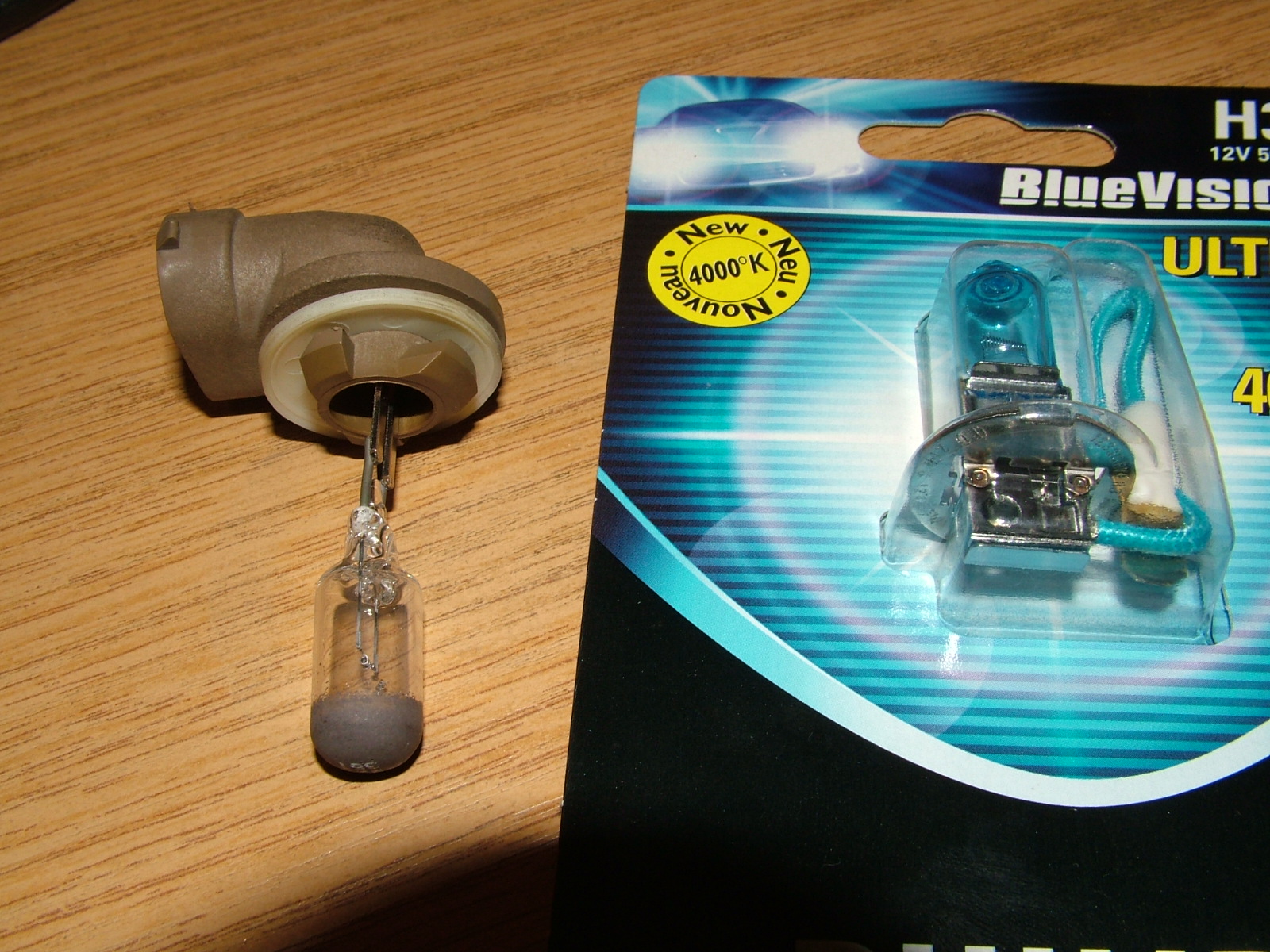

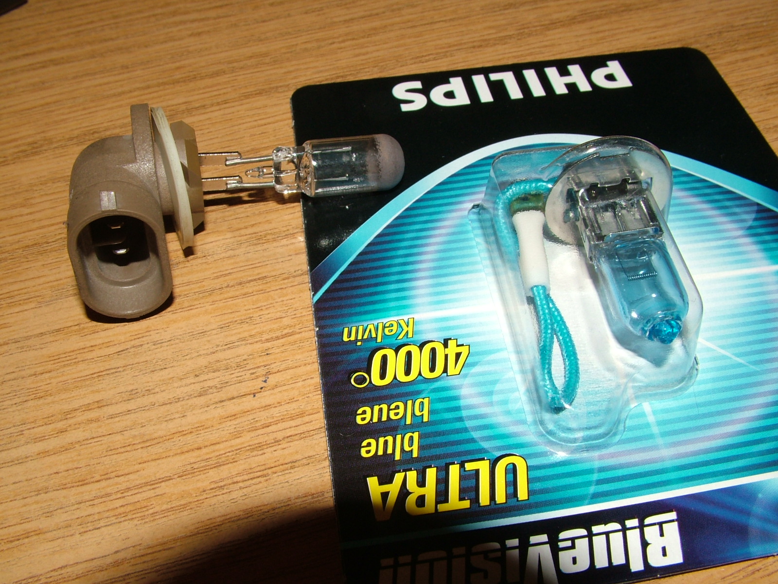

hawkeye Posted December 14, 2005 Author Share Posted December 14, 2005 am eu becuri de la aspad (blue vision) la faza scurta/lunga si becurile de pozitii. am zis sa pun si la proiectoare deoarece mi s-a ars si acolo un bec si stau cu un singur proiector (stins). surpriza am avut-o cand am comparat becul original extras din proiector cu becul H3 cumparat. atasat aveti 2 thumbnail-uri si 2 poze in marime 1600x1200. la radacini tipul de la frontdesk a zis ca nu stie de becuri, s-a dus la mecanic si i-a zis ca a incercat sa faca un "romanism" la alta masina dar nu i-a reusit. in concluzie, trebuie comandat bec de proiector original GM care vine cu acel suport din plastic (sau ce material o fi). in concluzie, doritorii de 2 becuri H3 bluevision sigilate cumparate acum 2 saptamani de la aspad, PM pentru o cotatie buna . Link to comment
dinoc Posted December 14, 2005 Share Posted December 14, 2005 Stai putin ... becuri din astea H3 BlueVision am pus eu pe Kalosul meu - mi le-au montat cei de la RAdacini fara nici o problema ... nu inteleg cum tie nu a reusit sa ti le monteze ... ai alt model de Kalos ? (al meu este 2006) Link to comment

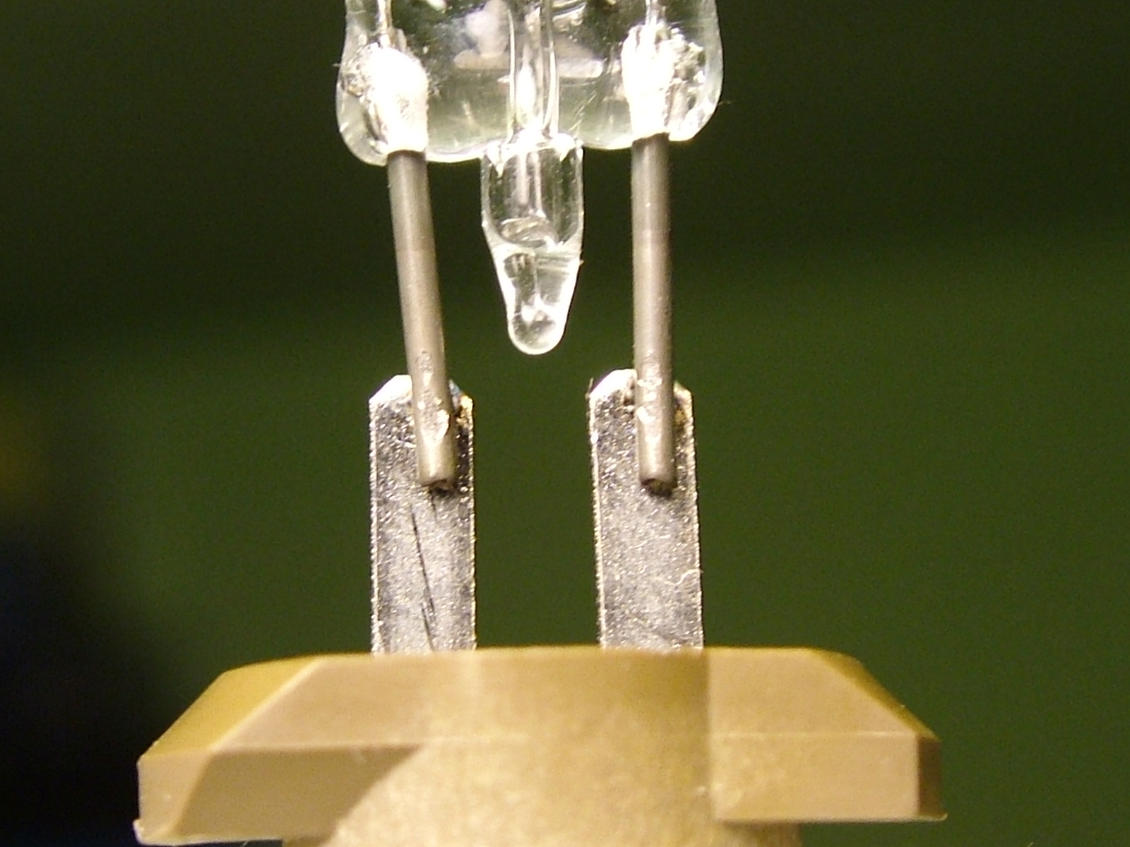

hawkeye Posted December 14, 2005 Author Share Posted December 14, 2005 (edited) e model 2005. din poze e evident si pentru un non-tehnic ca nu se potrivesc. poate doar cu un artificiu, cumva. sa fi schimbat modul de prindere la 2006 la proiectoare? cam improbabil zic eu. adaugare: becurile originale sunt intr-o bucata, cum se vede in poza. piciorusele de la bec sunt cumva sudate de suportul acela cu care cei de la radacini sustin ca vine de la GM. Edited December 14, 2005 by hawkeye Link to comment

hawkeye Posted December 14, 2005 Author Share Posted December 14, 2005 in poza cu 00 la coada pusa de mine se vede ca becul acela e oarecum sudat de acea cupla. cum se sudeaza? se poate face un "romanism" sa lipim un bec philips cu pistol clasic de lipit? Link to comment
Abram Burel Posted December 14, 2005 Share Posted December 14, 2005 Nu prea merge cu lipitura obisnuita (cositor). Becurile astea au prostul obicei sa se incalzeaza zdravan si ai putea avea surpriza sa-ti cada in proiector Aia e o sudura in puncte si cred ca s-ar putea "improviza". Trebuie insa sa gasim becurile propriu-zise. Hawkeye, masoara te rog distanta intre piciorusele becului, diametrul si lungimea globului. Mai vezi daca scrie ceva (orice) pe soclu sau pe bec (mai greu). E clar vorba de un bec Gx (x este distanta intre pini) adaptat pe un suport PGJ13. Chestii d-astea exista pe net, dar nu pentru puteri de 55W, asa cum e dat in manual. E drept ca unii vorbesc de becuri de 27W cu eficienta luminoasa echivalenta cu cele de 55W. Link to comment
hawkeye Posted December 14, 2005 Author Share Posted December 14, 2005 banuiam eu, mai ales ca acel cositor se topeste la temperaturi relativ mici. distanta intre piciorusele suportului: - 3mm in interior - 8 mm intre exterioare piciorusele becului sunt puse peste picioarele suportului si sudate. in varful becului (pe chestia neagra din cap) scrie in felul urmator: 221 si sub el 351 lungimea becului: ~ 2.5cm diametrul: ~ 3.5cm pe suport scrie: GE 881 12V H27W/2 (E1) 24G CAUTION (mazgalitura rosie) NOTICE. tind sa cred ca e irelevant acel caution Link to comment

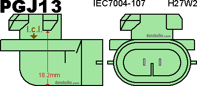

Abram Burel Posted December 14, 2005 Share Posted December 14, 2005 Deci am avut dreptate aici (n-are importanta, asa pentru posteritate ) E probabil vorba de un bec: cu glob T(ubular) de 55W (27W/2 ) cu terminatie G6.35 (seamana cu cele cu halogen pentru veioze) - distanta intre axele pinilor de 6.35 mm si grosimea pinilor de 1 mm montat pe un soclu PGJ13 Ar trebui sa existe ca atare: 12060 AMERICAN-OPTICAL 12060 PHILIPS 12060/P AMERICAN-OPTICAL 12060P AMERICAN-OPTICAL 48042 NARVA H27W/2/12V/27W/PGJ13 H27W/2/12V/27W/PGJ13 ECE H27W2/12V/27W/PGJ13 H27W2/12V/27W/PGJ13 ECE (vezi donbulb) Daca vrem sa-l "facem", presupunem ca soclul exista. Ramane de gasit becul. S-ar putea sa nu fie usor. Cat despre "lipire", mai vedem. Link to comment
