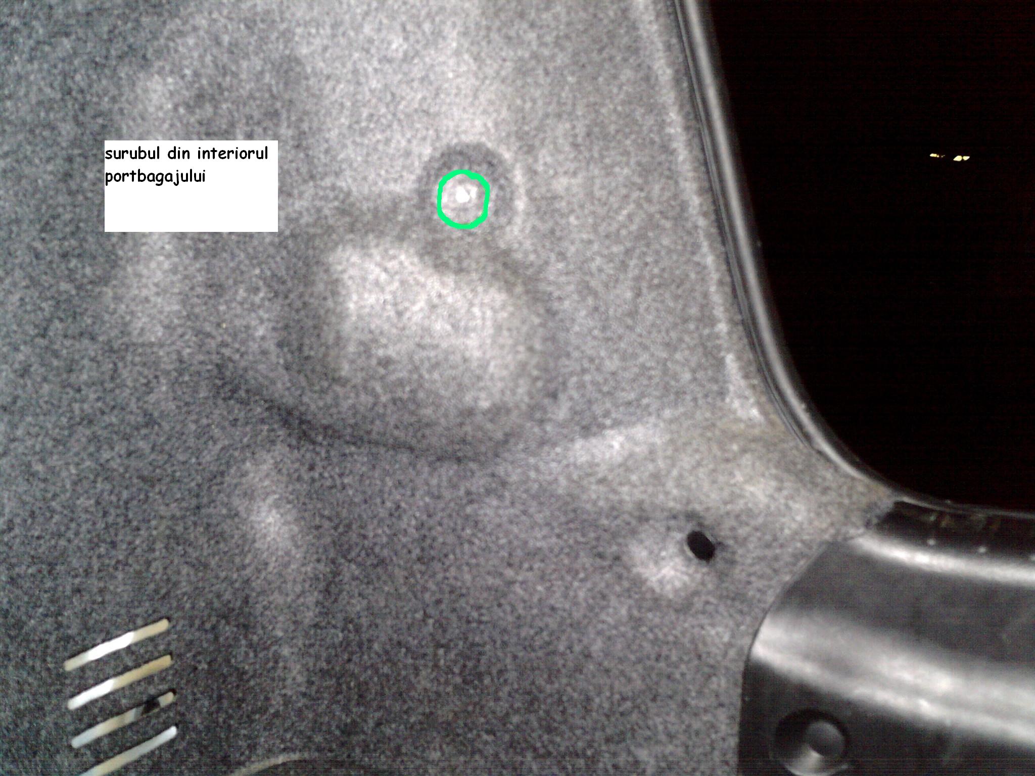

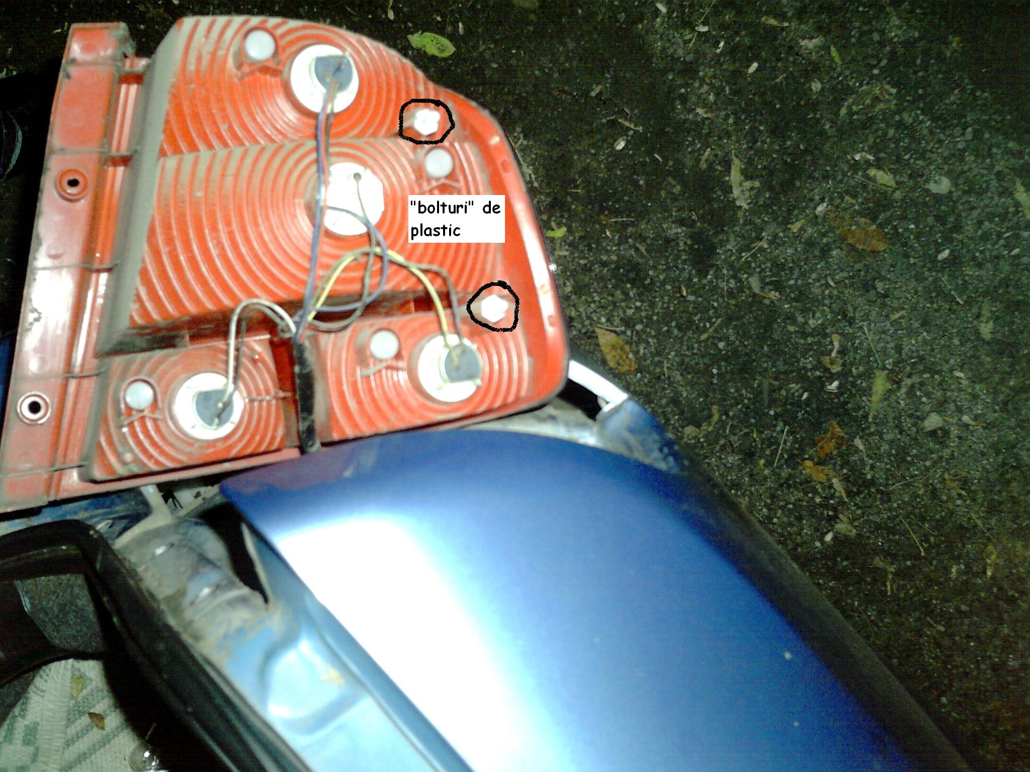

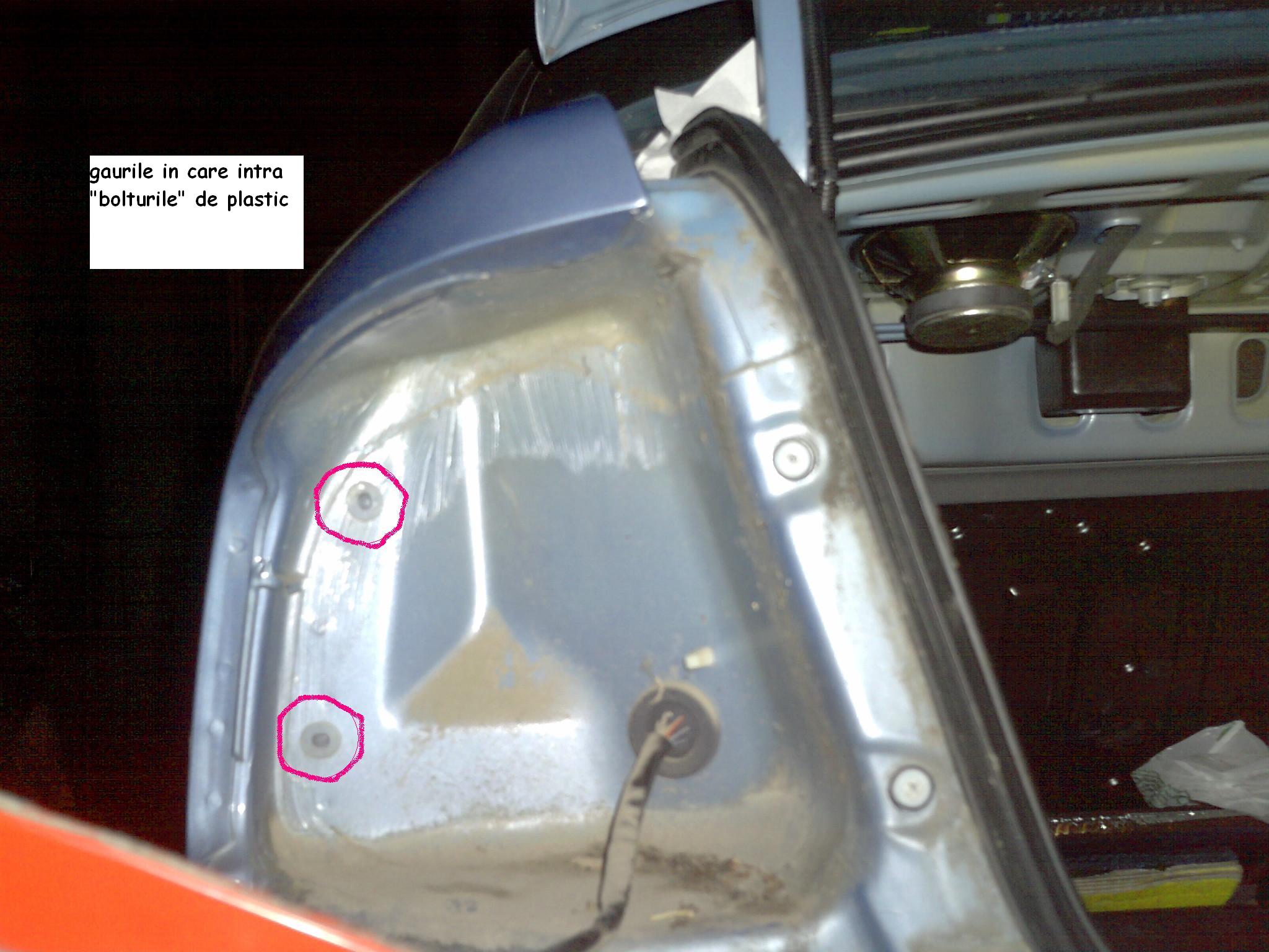

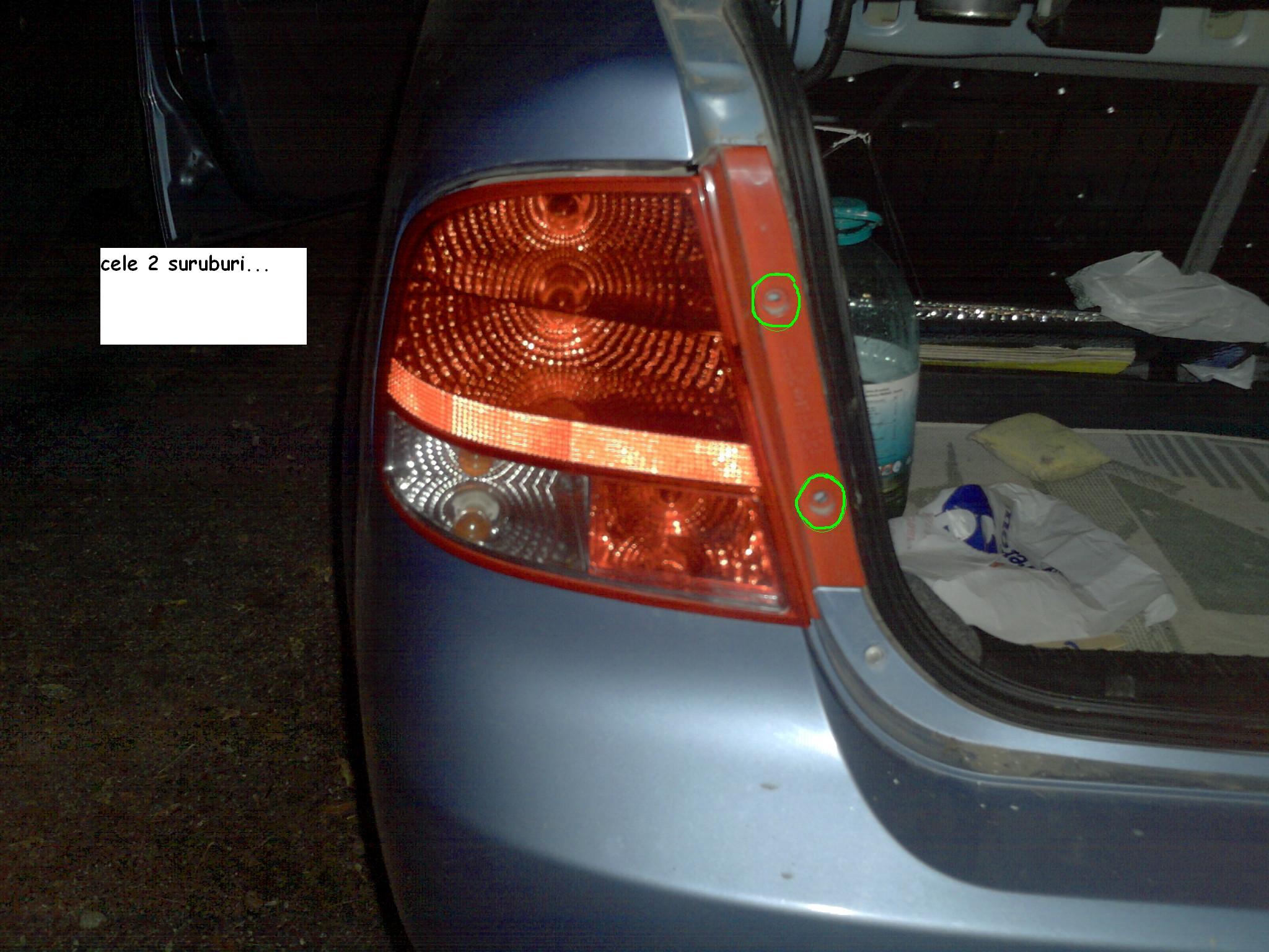

zack Posted October 26, 2007 Share Posted October 26, 2007 (edited) M-am apucat azi si am "mesterit" la kalos pentru prima oara. A trebuit sa schimb becul de frana pe partea stanga si cel de marshalier din partea dreapta. Am facut niste poze, care o sa ai ajute pe "amatorii" care vor sa schimbe becurile si nu stiu cum sa scoata stopurile. ps: Dupa ce se desfac toate suruburile, stopul nu o sa iasa, el tinandu-se in "bolturile" de plastic din spre exteriorul stopului. De aici incepe aventura... Va trebui sa trageti stopul cat mai drept; Ca sa reusiti sa al scoateti, va trebui sa trageti de el din lateral (din partea exterioara). Boltul de jos, o sa iasa ceva mai greu decat cel de sus(, de aceea recomand intai sa trageti de stop mai intai de jos apoi sus. ps2: Prima oara am scos boltul de sus, cand sa-l scot pe cel de jos, nu s-a putut... Pana nu l-am bagat la loc, si am tras din partea de jos (pentru a scoate boltul de jos) nu am putut sa-l scot. ps3: Spor la mesterit LEdit: Scuze de post consecutiv Edited October 26, 2007 by zack Link to comment

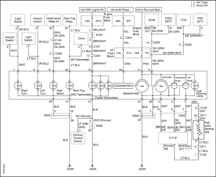

tolin Posted November 20, 2007 Share Posted November 20, 2007 Schema electrica o ai aici: Link to comment
kalosel Posted November 21, 2007 Share Posted November 21, 2007 (edited) In primul rand multumiri lui tolin pentru schema trimisa si pentru efort...din pacate, schema aia are pentru mine atatea intelesuri cat are un manual de geometrie diferentiala pentru un elev de scoala primara ...intrebarea mea era ce s-ar fi putut intampla pe acolo pe la instalatie...si acum revin cu intrebare de 10 puncte...daca vin maine seara pe la polivalenta, poate cineva sa se uite si sa se (si mai ales sa ma ) lamureasca ce e de facut?...multumiri anticipate Edited November 21, 2007 by kalosel Link to comment
