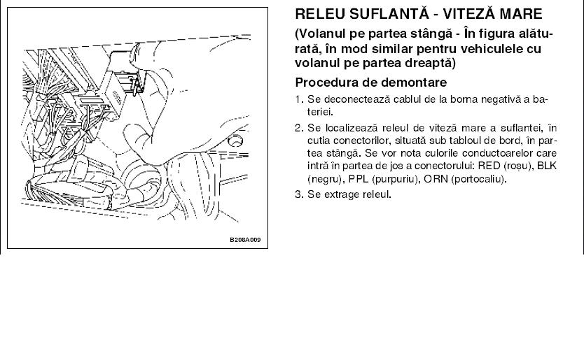

catalin_gym Posted July 7, 2010 Share Posted July 7, 2010 Buna ziua domnilor.Am o problema cu aeroterma(suflanta cum este denumita in manual) care nu vrea sa mai functioneze pe nici o treapta.Am verificat siguranta acesteia din panoul ce se afla in compartimentul motor dar se pare ca totul este ok.Din ceea ce am observat in manual,releul suflantei nu se afla in nici una dintre cele 2 cutii cu sigurante iar uitandu-ma sub bord (sofer) am gasit mai multe relee printre care si cel de semnalizare.Imi puteti spune unde as putea gasi releul aerotermei?Precizez faptul ca aeroterma nu a scos nici un miros precum cel de incins sau vre-un zgomot,ci pur si simplu nu a mai vrut sa porneasca dintr-o data. As mai aveao dorinta...ca cineva sa faca o poza la cutia cu sigurante aflata in compartimentul motor.Ma intereseaza pozitia releelor. Va multumesc Link to comment

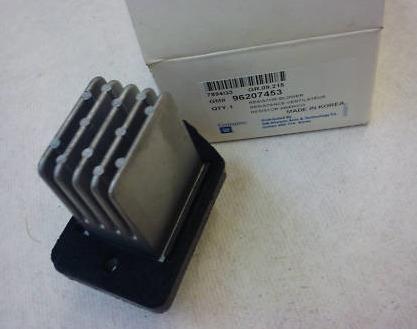

Salex Posted July 7, 2010 Share Posted July 7, 2010 (edited) Recent un amic mi s-a plins ca are o problema cu suflanta la un VW Caddy. Am decoperit ca e o problema frecvent intilnita la VW care se manifesta prin "nefunctionarea" suflantei pe treptele 1, 2 si 3 din 4 posibile. Pe scurt, e vorba de un bloc de rezistente. Din ce spune colegul nostru, se pare ca si la tine ar fi suspecta rezistenta respectiva. Piesa este asta : PS: Solutia cu modulul respectiv mie mi se pare total idioata insa, cum ziceam, o gasim si la case mai mari. Este inacceptabil sa bagi in bord o sursa de caldura de genul asta, mai ales ca functionarea suflantei se face in peste 75% din timp pe treptele 1 si 2. Edited July 7, 2010 by Salex Link to comment

Salex Posted July 8, 2010 Share Posted July 8, 2010 Ce a postat Salex este rezistorul de la aeroterma pe care eu l-am suspectat primul. Toti spuneau ca el este ars, deoarece altfel ar trebui sa mearga macar pe 4 -cica legat direct. Dar nu merge nici pe 4. 100% corect. Daca citesti precizarea pe care am facut-o vis-a-vis de VW-ul amicului o sa vezi ca mizeria respectiva functioneaza la fel si se comporta la fel atunci cind se defecteaza. Treapta 4a (sau ultima, in functie de producator poate fi a 5a) este "pe direct". Celelalte trepte sint alimentate din asta prin intermediul unei termo-rezistente de protectie. Cind asta se duce (suprasolicitare sau lipsa ventilatie) atunci pica toate vitezele suflantei cu exceptia ultimei. "rezistentele de treapta"-> presupun ca sunt cele ce limiteaza curentul/tensiunea de cadere pe aeroterma.Acestea nu ar trebui sa fie in modulul de comanda(cel cu butoane)?Unde spui ca sunt in stanga jos? Modulul de comanda l-am mai dat jos,deci nu va pune o problema Din pacate, NU ! Adica nu se afla in blocul de comanda ci in apropierea motorului suflantei (cum ziceam, este necesara o racire asigurata tocmai de aerul de la suflanta). Exceptia o fac modelele cu climatizare electronica insa acolo e alta poveste. PS: Nu cred ca in stinga jos ci in dreapta jos ... sub torpedou. Link to comment
madkat Posted July 8, 2010 Share Posted July 8, 2010 La toate masinile cu variatie a vitezei ventilatorului "pe trepte" se gaseste grupul asta de rezistente. Primele 3 prin ele si tr4 pe direct (uneori si cu releu separat cum e la Cielo) Si montarea pe traseul de aer este pentru racirea rezistentelor (de aceea au si radiatorul acela) Link to comment
cosmin25 Posted July 8, 2010 Share Posted July 8, 2010 Ai mai jos pozitia reulului pentru suflanta, iar rezistentele pentru aeroterma am cautat in manual, dar nu am rabdare . Si poza Link to comment
catalin_gym Posted July 8, 2010 Share Posted July 8, 2010 Salut.Va multumesc frumos baieti.Din intamplare am verificat ieri acel releu si este functional,aeroterma nu functioneaza pe nici o treapta.Maine dupamiaza sau sambata ma arunc in ea.Cand m-am bagat sub bord in partea dreapta unde este aeroterma am observat o componenta rosie in care intra o mufa cu mai multe fire,acolo sa se regaseasca rezistentele?Oricum,primul lucru care il voi verifica va fi alimentarea modului si daca acesta functioneaza.Daca din el pleca tensiune,voi purcede la urmatoarele verificari. Sper sa ii dau de capat cat mai repede. O seara frumoasa. Va voi tine la curent cu rezultatul Link to comment
cosmin25 Posted July 8, 2010 Share Posted July 8, 2010 Cand am desfacut la a mea parca rezistorul despre care am vb noi avea partea de jos cu rosu. Bafta la rezolvarea problemei. Link to comment
