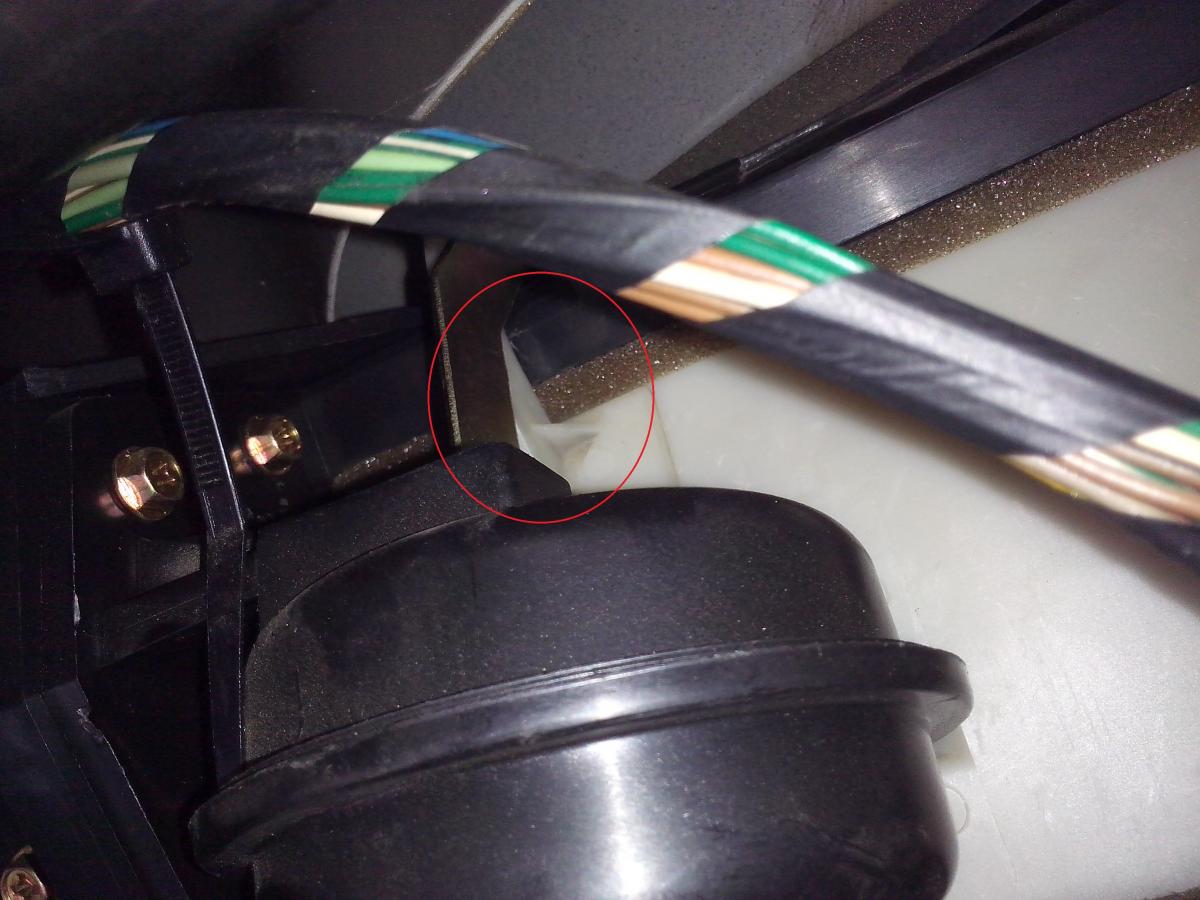

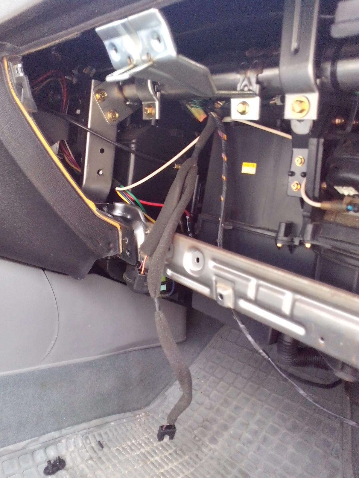

Dang Posted September 28, 2013 Share Posted September 28, 2013 Am rezolvat problema cu aeroterma. Se rupsese carligul acela de plastic (incercuit cu rosu) care deschidea clapeta de la recirculare si cazuse intre palete. L-am lipit cu picatura si acum e perfect. Treaba e ca am gasit si doi conectori in aer. Unul chiar a facut o scanteie. Are cineva idee de la ce sunt? I-am izolat momentan si i-am lasat acolo. Link to comment
Salex Posted September 28, 2013 Share Posted September 28, 2013 Daca te referi la aia inveliti in burete, raspunsul ar trebui sa fie simplu: unul este pentru becul si celalalt pentru contactul "torpedou"-lui. Link to comment
Dang Posted September 28, 2013 Share Posted September 28, 2013 La aia ma refer. Ideea este ca nu imi aduc aminte sa fi avut lumina in torpedou. Maine desfac iar sa vad. Multumesc! Link to comment
Marian_MYT Posted September 28, 2013 Share Posted September 28, 2013 Pai nu ai cum sa iti aduci aminte, pentru ca nu are lumina in torpedou. Cablajele exista, dar le-a fost lene "coreenilor romanizati" sa mai puna lampa si intrerupatorul. Aceeasi chestie este si cu tweeter-ele, desi este model SX, cablajul si mufa pentru tweeter exista, chiar poti sa ii pui tweeter-e pt ca vor si functiona. Link to comment
