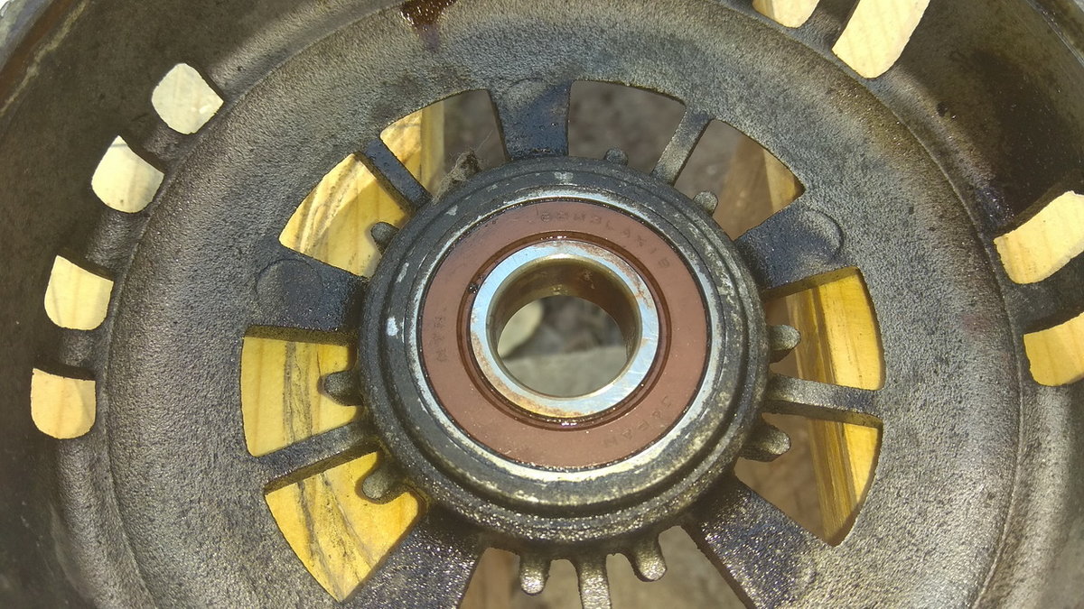

mike.omega Posted January 3, 2019 Share Posted January 3, 2019 Operatia a reusit, pacientul respira dar greu :))) Am dat jos alternatorul, l-am desfacut si am gasit asa: rulmentul (6023) din carcasa din fata era praf, zornaia intr-un mare fel si rulmentul din captul opus al rotorului (6000) avea ceva uzura si parea ca mai merge. Evident, le-am schimbat pe amandoua. Rulmentul din capacul frontal sta (sau statea) intr-un fel de colivie a.i atunci cand l-am scos s-a desprins si o parte din buza care inchide colivia. Nu stiu cum naiba au facut astia in fabrica dar nici in vreun atelier specializat nu aveau cum sa-l schimbe altfel. Rulmentul mic de la capatul opus e intr-o camasa din plastic. Am cumparat rulmenti Timken, aia din alternator erau japonezi, alternator facut in Koreea 🙂 Bun, am pus alternatorul la loc, am schimbat si cureaua de accesorii (o aveam prin garaj) si motorul a pornit dat sta la ~2200 rpm si dupa aprox. 30 de sec incepe si variaza intre 1600 si 2200 rpm. Si merge asa... Ce ... (stelute multe si injuraturi) sa-i fac? Sta aprins si becul de check engine in bord, semn ca undeva nu-i bine. Am luat la puricat toate mufele pe care le-am desfacut, sunt ok, am mai dat cu niste spray de contacte. Alternatorul incarca ptr ca indica 14,3v cu motorul pornit. Momentan nu am gasit pe cineva cu diagnoza. Un prieten mi-a recomandat sa verific masa intre alternator si motor/caroserie. Pareri? Idei? Link to comment

Salex Posted January 3, 2019 Share Posted January 3, 2019 12 minutes ago, mike.omega said: Am dat jos alternatorul, l-am desfacut si am gasit asa: rulmentul (6023) din carcasa din fata era praf, zornaia intr-un mare fel si rulmentul din captul opus al rotorului (6000) avea ceva uzura si parea ca mai merge. Evident, le-am schimbat pe amandoua. Rulmentul din capacul frontal sta (sau statea) intr-un fel de colivie a.i atunci cand l-am scos s-a desprins si o parte din buza care inchide colivia. Nu stiu cum naiba au facut astia in fabrica dar nici in vreun atelier specializat nu aveau cum sa-l schimbe altfel. 1. Sunt doi rulmenti, m-ai linistit ! Desi, din schema, rezulta ca e un singru rulment, asa cum ai zis 2. La asta m-am referit ca e turnat. Si eu mi-am pus aceeasi intrebare insa am renuntat sa imi bat capul. Important este ca se poate inlocui. Pentru problema actuala, presupun ca alternatorul este principalul vinovat. In absenta unei diagnoze, poate apelezi la cineva cu un osciloscop. Sa nu fie pacaleala aia 14,3V Link to comment

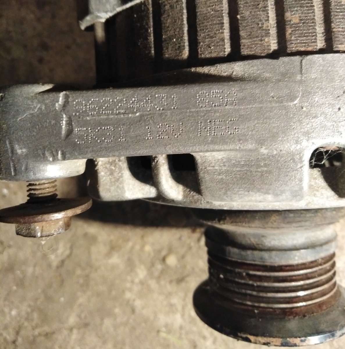

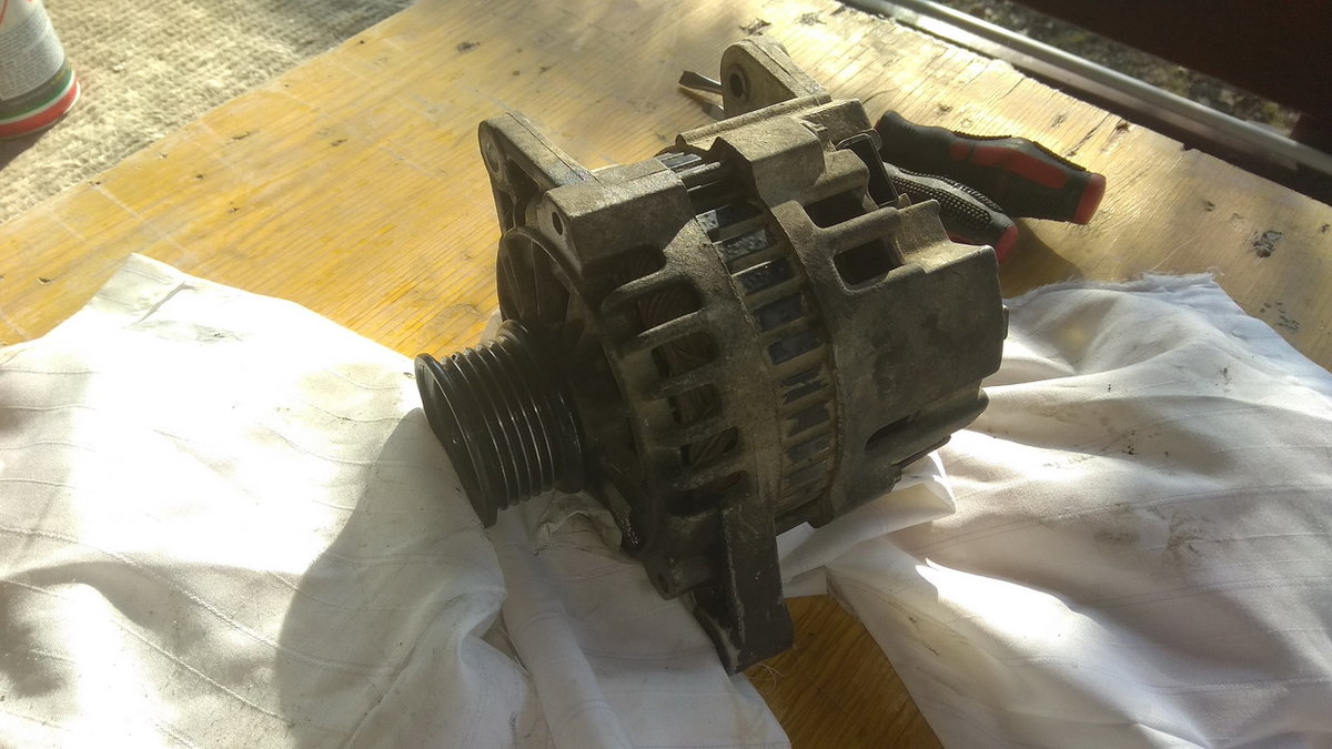

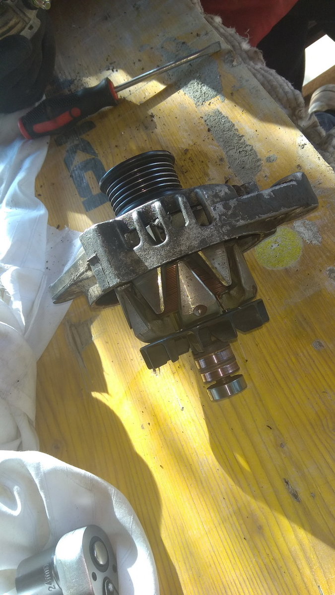

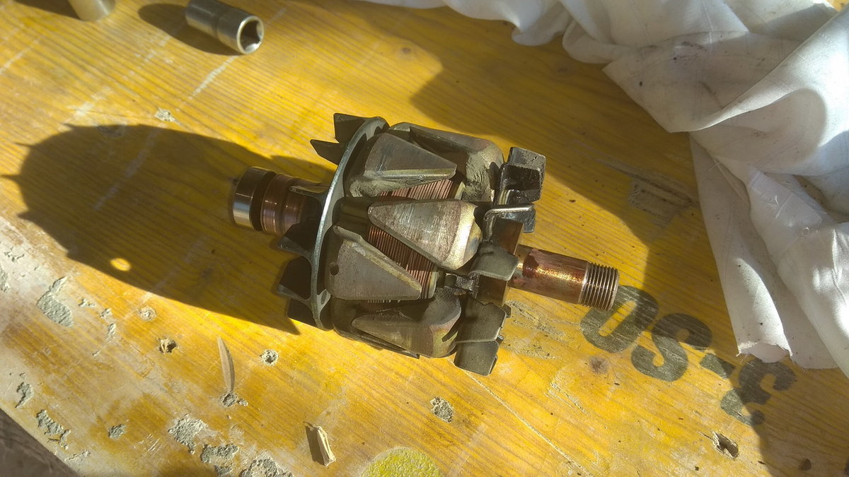

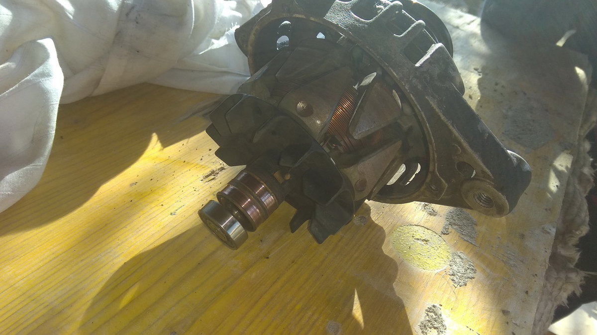

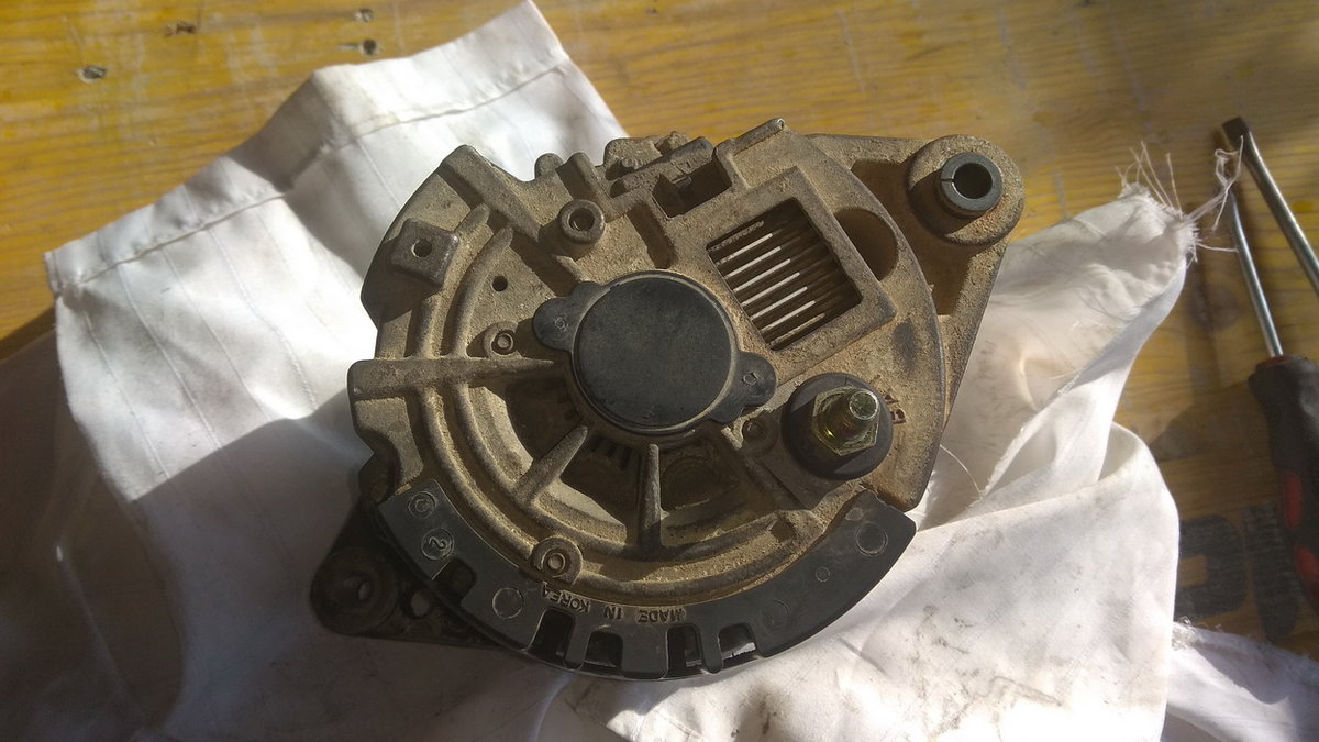

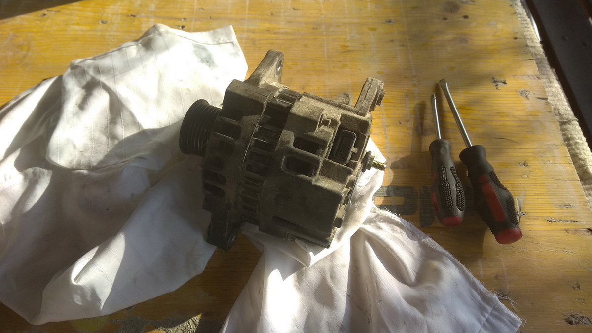

mike.omega Posted January 3, 2019 Share Posted January 3, 2019 De dragul discutiei, atasez si poze cu alternatorul desfacut. Tind sa cred ca e modelul de 95A, desi pe el nu scrie nimic. Dar daca ma apuc sa compar cu schitele explodate, seamana mai mult cu ala de 95 :)))) Totul este etans pe admisia de aer. Altfel nu cred ca s-ar fi turat motorul (rotund). Link to comment
Viktor Posted January 3, 2019 Share Posted January 3, 2019 La cielo spre ex. datele aferente alternatorului sint gravirozate (cu puncte) pe cantul suportilor de montaj. Uneori greu de observat de nu-i curatata bine zona. Link to comment
mike.omega Posted January 3, 2019 Share Posted January 3, 2019 La Nubira e inghesuiala si nu am acces la umarul ala mare ce sta pe blocul motor. Si asa m-am bagat sub masina pana la mama naibii ca sa scot si sa bag la loc surubul ala lung cu care se fixeaza alternatorul la partea de jos. Link to comment
Viktor Posted January 3, 2019 Share Posted January 3, 2019 M-am exprimat aiurea adineaori. La alternator faceam referire nu la blocul motor. Link to comment
mike.omega Posted January 4, 2019 Share Posted January 4, 2019 Da, nici inscripitie de genul asta nu am gasit. Intre timp am rezolvat problema cu turatia motorului. Blonda de mine a smuls o mufa de la clapeta de acceleratie, cel mai probabil cu maneca cand mi-am bagat mainile dupa alternator. Am pus mufa la loc si totul a revenit la normal 😄 Link to comment

florinellll Posted January 4, 2019 Share Posted January 4, 2019 La 03.01.2019 la 16:23, mike.omega a spus: Operatia a reusit, pacientul respira dar greu :)))Am dat jos alternatorul, l-am desfacut si am gasit asa: rulmentul (6023) din carcasa din fata era praf Rulmentul este 6203 Link to comment
mike.omega Posted January 4, 2019 Share Posted January 4, 2019 Corect, am tastat gresit. Link to comment
