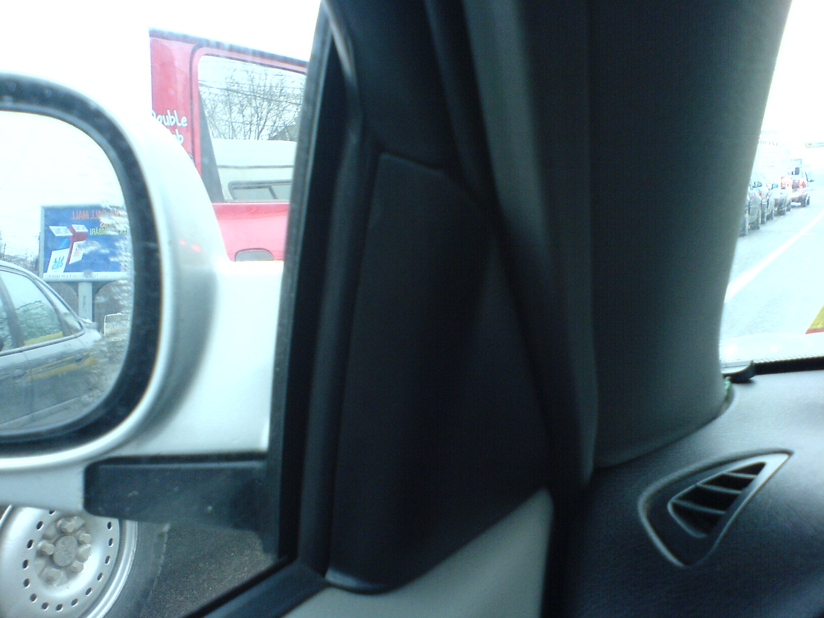

Florinut Posted March 13, 2006 Share Posted March 13, 2006 (edited) Am si eu o problema pe la usile din fata. Cand merg cu viteza peste 50 km/h se aude un suierat in dreprul oglinzii de sofer si similar in partea dreapta. Acelasi zgomot se aude si cand stationez si bate vantul tare, iar daca pun mana cam pe unde se aude vantul, se simte pe la triunghiul de plastic negru care tine oglinda cum intra vajul in masina. Chestia asta a inceput sa se auda de acum o luna. Trebuie schimbat, strans sau uns ceva pe acolo? S-a mai confruntat cineva cu chestia asta? Edited March 13, 2006 by Florinut Link to comment
silviustel Posted March 13, 2006 Share Posted March 13, 2006 (edited) Vezi ca poate te pacaleste aerisirea laterala in legatura cu curentul de aer. Si la mine cand e vant se aude un suierat, dar l-am pus pe seama aerodinamicii, mai ales pentru ca se aude bilateral, iar chederele sunt calitative, cel putin eu personal nu cred sa fie vorba de o lipsa de etanseitate. Pentru a te convinge poti incerca cu o bricheta cu flacara pusa in zona respectiva, desigur nu pe usa sau pe bord sa ii dai foc , asa iti vei da seama cu exactitate de unde vine curentul de aer. Daca nu ma insel in cartea tehnica spune ca si cu aerisirea oprita sau directionata spre picioare, o anumita cantitate de aer este distribuita prin aerisirile alea mici de pe lateralul bordului. Numai bine! Edited March 13, 2006 by silviustel Link to comment
Florinut Posted March 14, 2006 Share Posted March 14, 2006 E posibil sa ai dreptate. Insa de ce a aparut asa dintr-o data zgomotul asta, care intr-adevar se aude ca un suierat? Sa se fi deteriorat ceva pe traseul admisiei de aer in masina? Link to comment
nino Posted March 14, 2006 Share Posted March 14, 2006 In interiorul plasticului aluia negru exista un burete de etansare... Sa nu cumva sa fie deteriorat, pus gresit sau mai rau, sa lipseasca... Link to comment
Florinut Posted March 14, 2006 Share Posted March 14, 2006 De lipsit nu are cum sa lipseasca, insa as vrea sa stiu cum se desface chestia aia ca sa ajung sa vad ce e pe acolo. Link to comment
andreib Posted March 14, 2006 Share Posted March 14, 2006 Triunghiul ala de plastic negruse scoate prin fortare cu o surubelnita (el sta prins in cateva clipsuri), Link to comment
Florinut Posted March 15, 2006 Share Posted March 15, 2006 Am scos ambele triunghiuri de plastic, am inlocuit buretii intre ei, dar fara nici un rezultat. Am localizat suieratul ca venind dintre bord si usa, in ambele parti, stanga, respectiv dreapta. Vajul ce se aude nu este de la admisia de aer in habitaclu, verficarea a fost facuta cu aerul pus pe recirculare si dirijat apoi inspre fiecare directie din "dirijator". Cred ca a mai ramas chederul, insa ce este straniu, este ca se aude la ambele usi. Link to comment
nino Posted March 15, 2006 Share Posted March 15, 2006 Inainte de a verifica chederele, sa verifici daca intre aripa si caroserie (acolo unde se termina aripa catre portiera) exista un burete pe toata inaltimea aripii si daca nu cumva e stramb. Trebuie sa ai portiera larg deschisa si te uiti pe la balamalele acesteia catre portiera... Sper sa intelegi explicatia... Link to comment
Florinut Posted March 15, 2006 Share Posted March 15, 2006 Nu imi aduc aminte sa vazut burete pe acolo vreodata, dar am sa ma uit. Poate pui o poza cu buretele de la a ta, te rog. Link to comment
andreib Posted March 15, 2006 Share Posted March 15, 2006 Pentru chedere exista la magazinele de piese auto spray siliconic special. La mine la Matiz a avut efect, la nubira nu am incercat inca. Link to comment
nino Posted March 15, 2006 Share Posted March 15, 2006 Nu imi aduc aminte sa vazut burete pe acolo vreodata, dar am sa ma uit. Poate pui o poza cu buretele de la a ta, te rog. Sorry, n-am aparat (de-asta nici nu m-am "bagat" la "Masina mea"...). Aparent nu este burete, el fiind vopsit in exterior in culoarea masinii - o sa se decoloreze in timp -, dar poti verifica "bagând" mâna sau o surubelnita mai lunga (NU CU VÂRFUL !) pe lângă balamale spre aripa... Link to comment
Florinut Posted March 15, 2006 Share Posted March 15, 2006 L-am depistat pe burete. Si ce pot face, sa mai indes si eu inca unul peste el, sau sa-l scot si sa-l inlocuiesc? Trebuie demontata aripa? Link to comment
nino Posted March 15, 2006 Share Posted March 15, 2006 Lipeste un "scotch" mai lat sau banda adeziva peste zona aceea a aripii si vezi daca zgomotul produs de vant se mai aude... Daca nu, atunci buretele ala nu etanseaza bine... Link to comment
