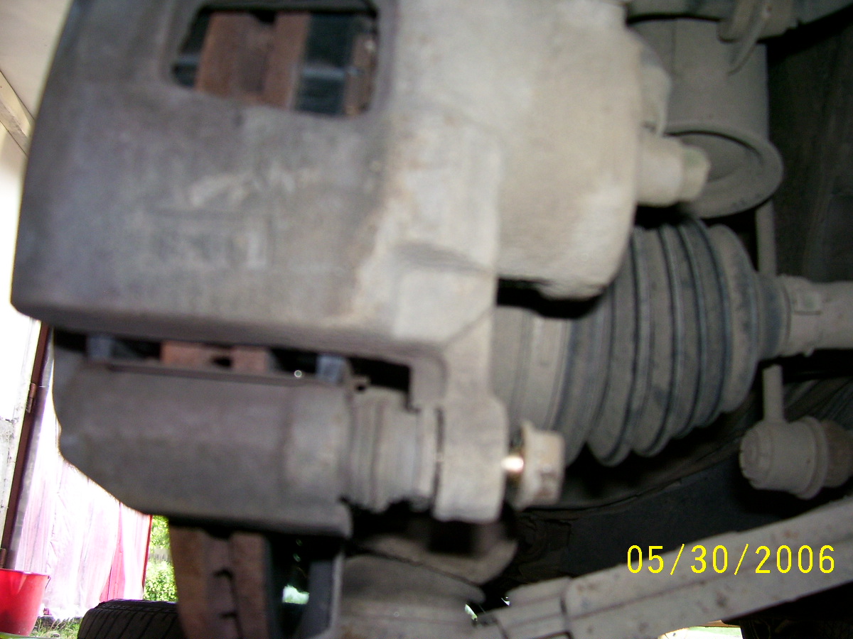

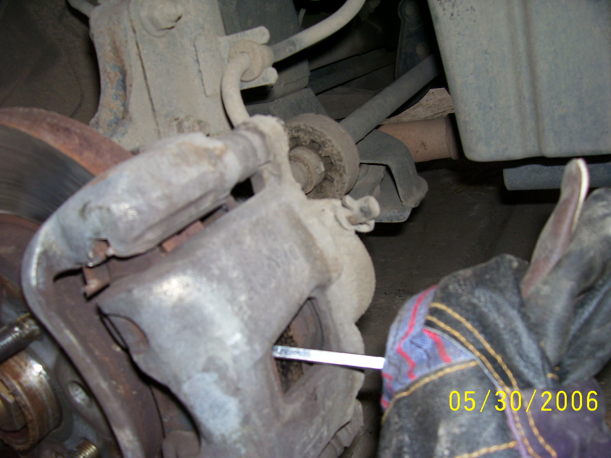

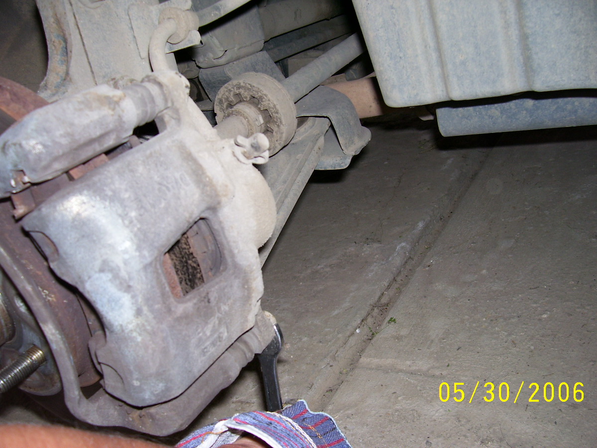

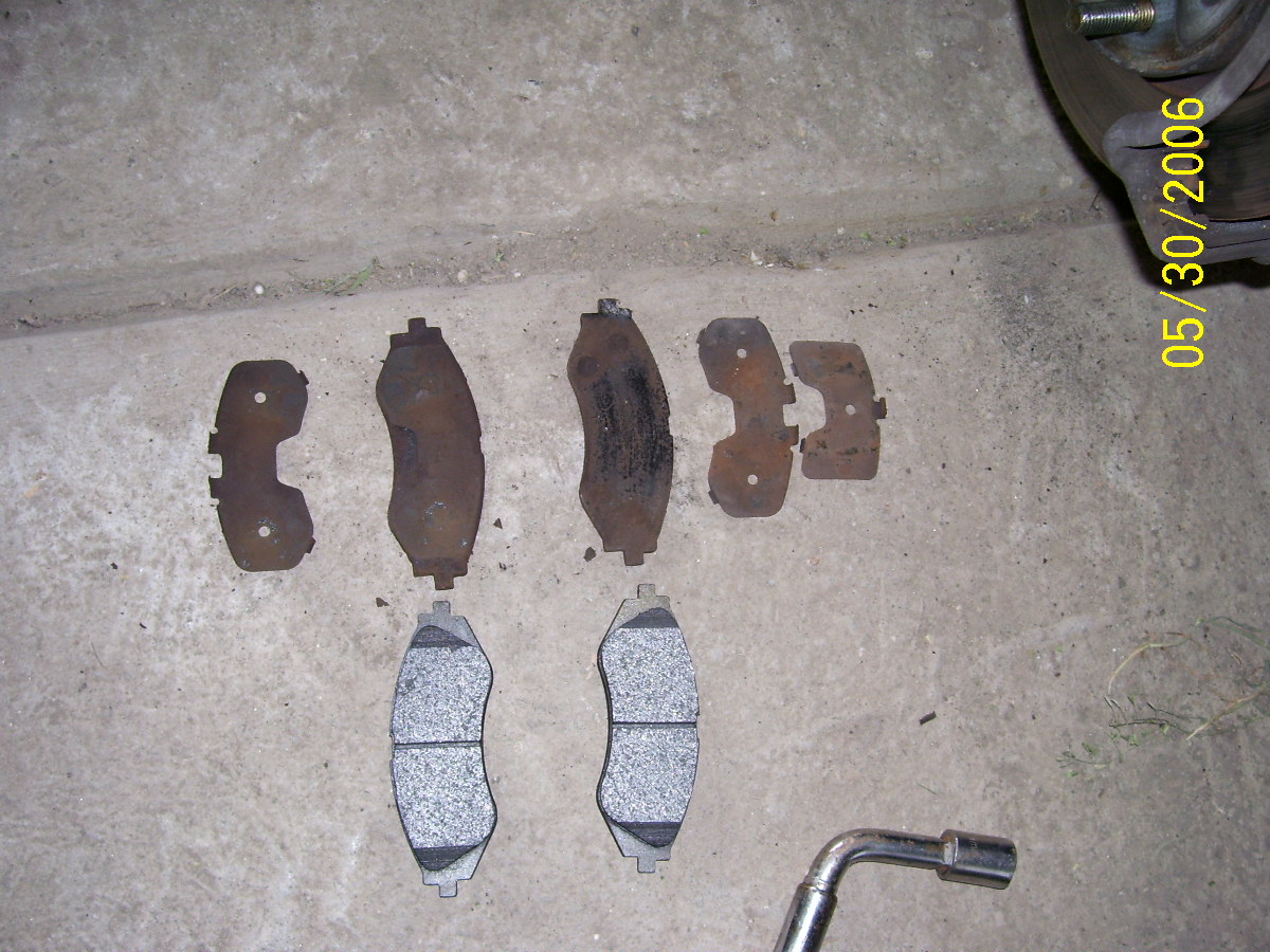

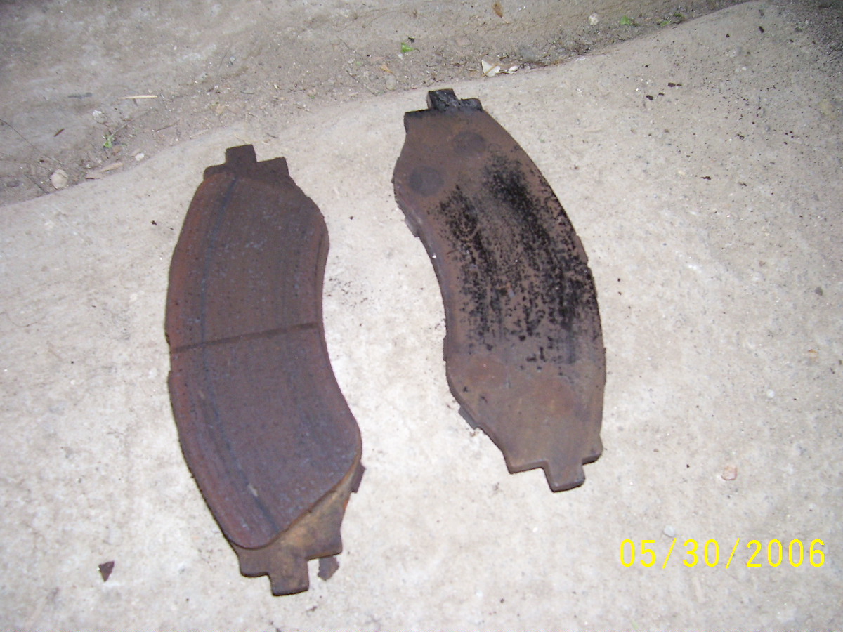

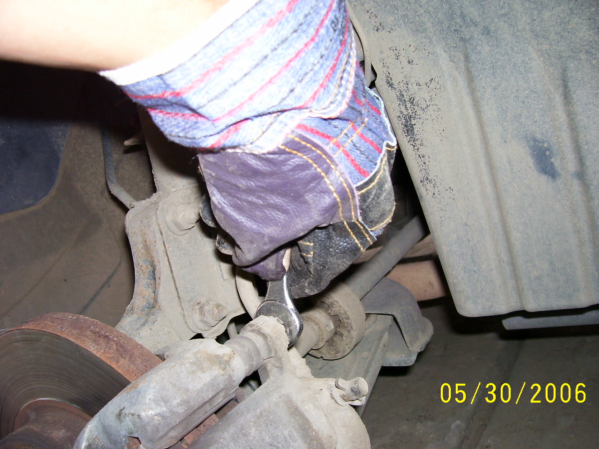

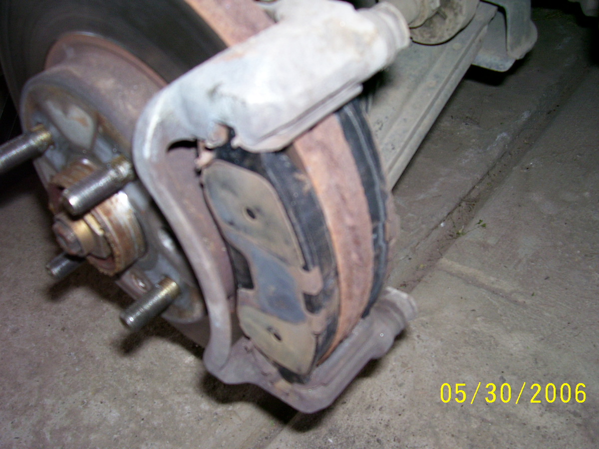

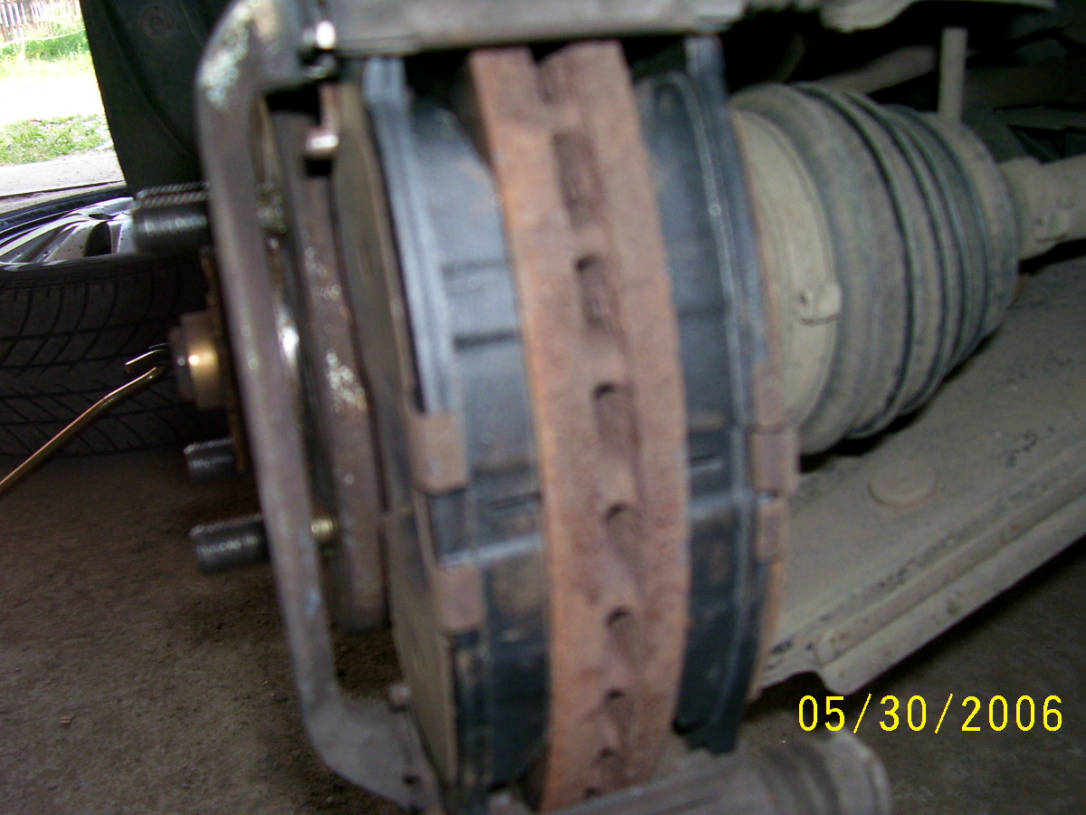

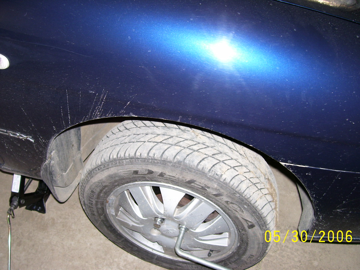

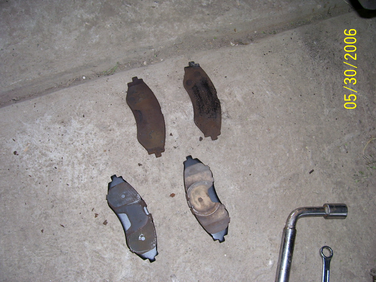

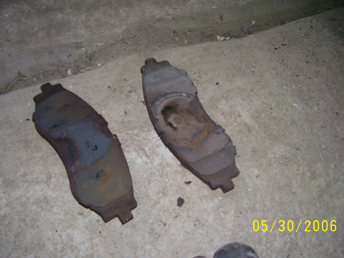

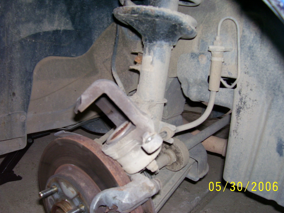

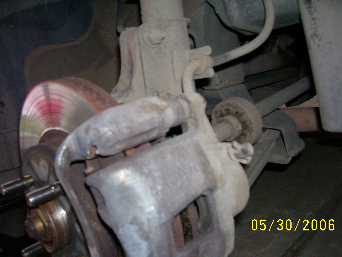

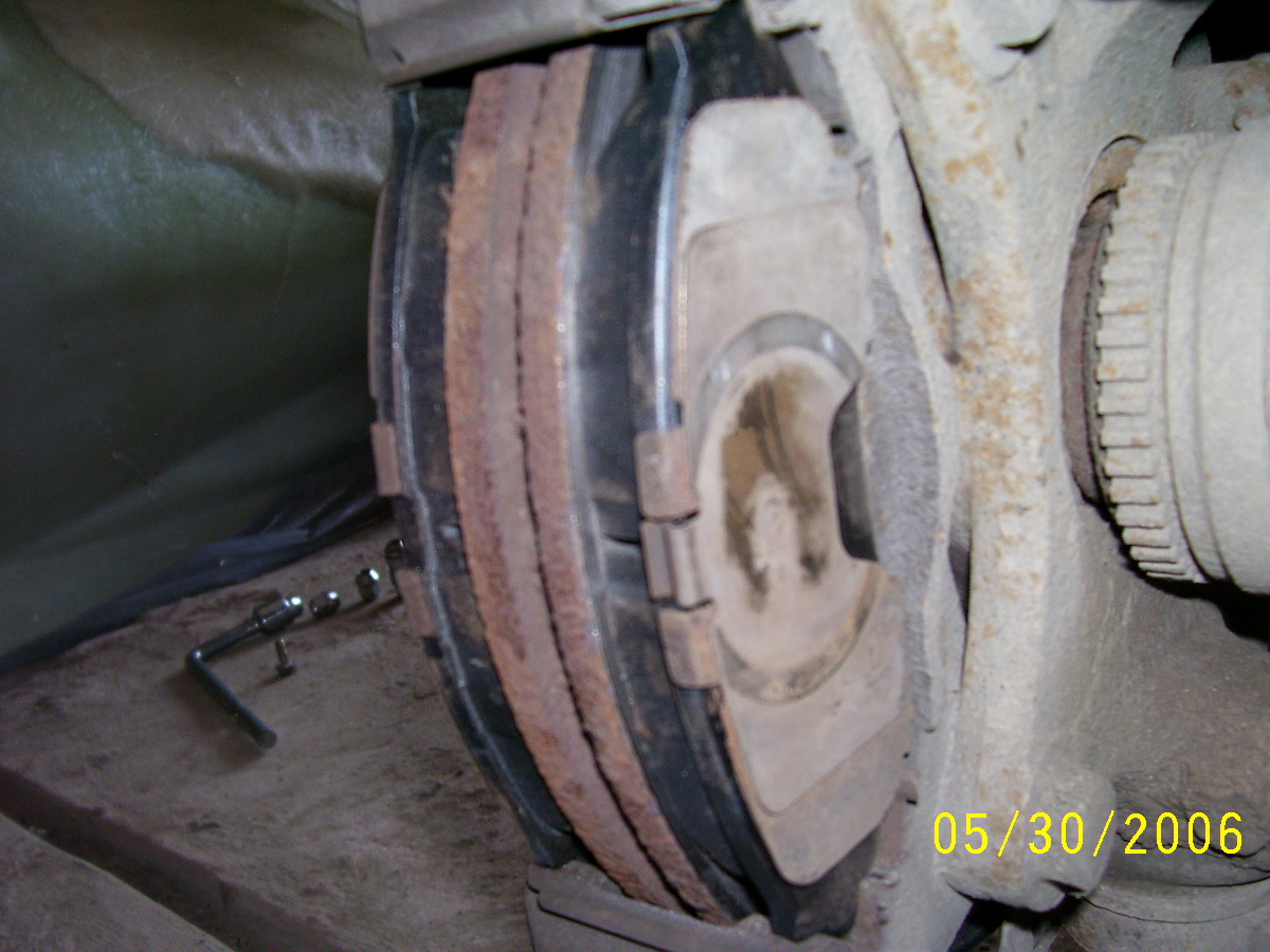

Mircea Posted May 30, 2006 Share Posted May 30, 2006 Ieri cand ma intorceam de la Bucuresti am simtit la o frana cum pedala scapa brusc mai jos... Dupa ce am repus masina in miscare, la prima frana am sesizat problema... placutele de frana pe fata . Urmarea: comanda la nicu_barbu, telefon la ovi_jer pentru sfaturi de montaj. Azi la 12 a sosit comanda - multumesc Nicu-, la 3 am luat ultimele sfaturi de la ovi - multam inca o data!- si la 6 am purces la inlocuire. Pentru inceput, masina calata pe rotile din spate, roata fata slabita, suspendata apoi pe cric, demontat roata. Iata cum arata situatia: Cu ajutorul unei surubelnite varata intre etrier si placuta din exterior am impins cilindrul la maxim inauntru. Am purces la demontarea celor doua suruburi, asa cum se vede mai jos, cu o cheie de 14: Apoi am demontat etrierul. Dupa aceea am scos placutele, impingandu-le din clemele in care sunt prinse cu ajutorul unei surubelnite. Fiecare placuta veche are pe ea cate unul (placuta exterioara), respectiv doua (cea interioara) Amortizoare de zgomot, in fapt niste tablite. Iata cum aratau placutele vechi, cum sunt montate amortizoarele, cum arata placutele noi si cum se monteaza amortizoarele pe ele. Amortizoarele se scot de pe placute prin impingere cu varful unei surubelnite si se pun pe cele noi prin presare. Apoi am montat placutele noi pe clemele existente. Am montat etrierul, strangand cu mana cele doua suruburi de fixare, apoi le-am strans cu cheia. Am montat si roata la loc, strangerea finala facand-o dupa coborarea dupa cric. Am trecut la roata de pe stanga apoi, unde am repetat operatiunea. La final, verificand nivelul lichidului de frana am constatat ca era peste maxim, asa ca am mai scos din el cu o seringa. Am pornit motorul, am dat 2,3 pedale de frana ca sa se aseze pistonasele. Nu va speriati, vor fi lungi . Apoi am scos masina in trafic, ruland incet cu viteza a doua franand usor cu piciorul stang, astfel incat sa pasuiesc placutele pe discuri. dupa ce am rulat asa aproximativ 500 m, am folosit 3-4 franari bruste si cu si fara ABS. Acum am franele beton. M-am intors ca sa vad ce rasa era. O luasem special sa poata fi folosita cu o singura mana in caz ca-mi dadeam peste degete ) Link to comment

silviustel Posted May 30, 2006 Share Posted May 30, 2006 (edited) @Mircea: Felicitari pentru tutorial! Este excelent realizat. Imi poti spune cumva ce fel de placute de frana ai pus in schimb? Coreene sau altceva, si daca se poate un pret. Multumesc. @Moshu: ce pot sa spun despre Nubira mea este ca in afara de niste vibratii la franare, inconstante, pt care am trecut prin multe si am schimbat si un disc de frana, pt ca actualmente sa ajung exact de unde am plecat, nu am de ce sa ma plang. Poate doar de consumul urban care este putin cam ridicat, dar raportul calitate-pret este dupa parerea mea in continuare in favoarea mea. Eu cand am luat masina aveam de ales intre Logan si Nubira, si nu imi pare rau nici o secunda pt. alegerea facuta. Fisa tehnica este disponibila pe site la www.daewoo.ro si daca te pot ajuta cu ceva in plus, daca te intereseaza ceva in mod deosebit, si stiu sa raspund , o voi face cu cea mai mare placere. Cu respect, Silviu. L.E.: deci, am citit tutorialul de vreo 3 ori si nu incetez sa ma minunez. Am un orieten cu un Renault Clio, si trebuie sa isi schimbe placutele. La service costa aprox 250 RON, si daca le schimba singur doar vreo 70-80 RON, pretul placutelor. Ideea e ca nu ne trecea nici mie nici lui prin cap cum sa facem sa impingem la loc pistonasul in etrier, pt ca am inteles de la un mecanic de la Cobalcescu (Service Renault), unde am fost mai de mult, ca daca fortam ca la Dacia cu 2 cozi de ciocan se aprinde in bord un bec de eroare, de la nu stiu ce senzor. Insa metoda descrisa de Mircea este super ingenioasa si 100% "fiziologica" daca pot spune asa. Inca o data felicitari! Edited May 30, 2006 by silviustel Link to comment
Mircea Posted May 30, 2006 Share Posted May 30, 2006 Despre piese si preturi http://www.daewooclub.ro/forum/index.php?s...ndpost&p=177865. Placutele sunt Autox, coreene. Urmeaza cat de curand tutorialul despre curatare frana stationare spate, asta daca reusesc sa desfac 2 nenorocite de suruburi stranse in service cu pistolul pneumatic Daca nu, ovi_jer, here I came! Despre masina n-am nici un repros, poate doar zgomotul ceva mai mare la turatii mari, dar ala mie imi place. Usor si ieftin de intretinut, destul de rapida si mai ales foarte comoda. A, si eu nu ma plang de consum, am GPL Link to comment

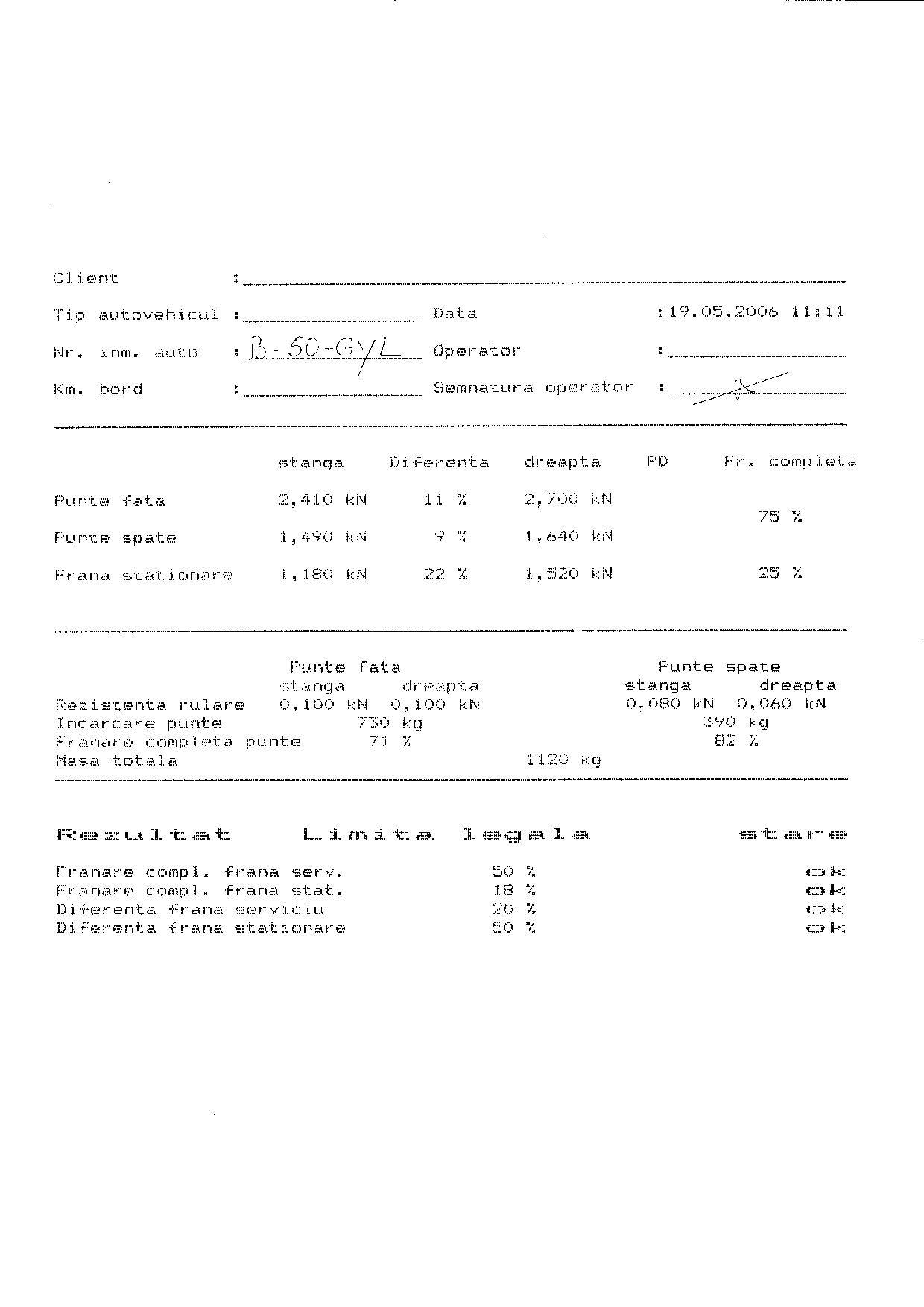

silviustel Posted May 30, 2006 Share Posted May 30, 2006 (edited) Nu cred sa accepte, pt ca si discul pe care l-am schimbat a fost cu mare tam-tam pt ca pe testul de franare iese in parametri, insa spre limita superioara a normalului. Si oricum, orice deplasare la service inseamna cel putin jumatate de zi pierduta, benzina, mici atentii pe la mecanic, si ultima data cand cu garantia am fost vreo 3 zile la rand. Asa ca m-am gandit ca ar fi bine sa cumpar eu un set de discuri bune, care sa nu se ovalizeze dupa 1000 de km ca astea originale si sa le montez si sa nu ma mai preocupe problema. Si in plus nu e numai vorba de bani, dar e deranjanta vibratia la viteza mare in special, imi da o senzatie de nesiguranta si imi aduce aminte de trista Dacie veche... Daca in 30k km nu ai avut probleme nici nu o sa ai. Sunt proaste din fabricatie si se decalesc sau cam asa ceva. Daca prinzi un set bun nu ai treaba pana se subtiaza. L.E.: am scanat foaia de la testarea de frane sa o vedeti si voi si sa va dati cu presupusul de unde au tras ei concluzia ca e ok, sau nu, pt ca eu nu imi dau seama cum pot determina ei ovalitatea raportat la forta de franare. Mie imi miroase iar a vrajeala ca sa scape de mine... Edited May 30, 2006 by silviustel Link to comment
andreib Posted May 31, 2006 Share Posted May 31, 2006 Pai vrajeala si este. Standul de franare roteste rotile la o viteza prea mica pentru a detecta o ovalitate redusa a discului. Dupa cum scrie si in cartea service (care idiotiii nu o respecta) ovalitatea discurilor se masoara cu micrometrul nu cu standul de franare. La fiat a discurle ovalizate de cand am masina si niciodata nu a dat la stand ca ar fi ceva in neregula. Eu deocamdata am rezolvat pb discurilor ovale strunjindu-le pe cele originale (am cca 13kkm cu ele si nu am mai avut pb). PS: Ori ai tu cea mai usoara nubira fabricata vreodata si cel mai slabanog mecanic urcat in ea ori au un stand de 2 lei decalibrat si vai de mama lui. Link to comment

tiberiuenache Posted May 31, 2006 Share Posted May 31, 2006 Eu mis cu leganza insa am o problema la franele spate...A mea nu ascos decat 0,8 pe spate fata de cat ar fi normal..(1,4-1,5) ca la Silviustel... De trecut am trecut ITP-u insa cineva mia zis ca placutele...care sunt cam noi...sunt ECOLOGICE si deci de proasta calitate...exista asa ceva? Link to comment
