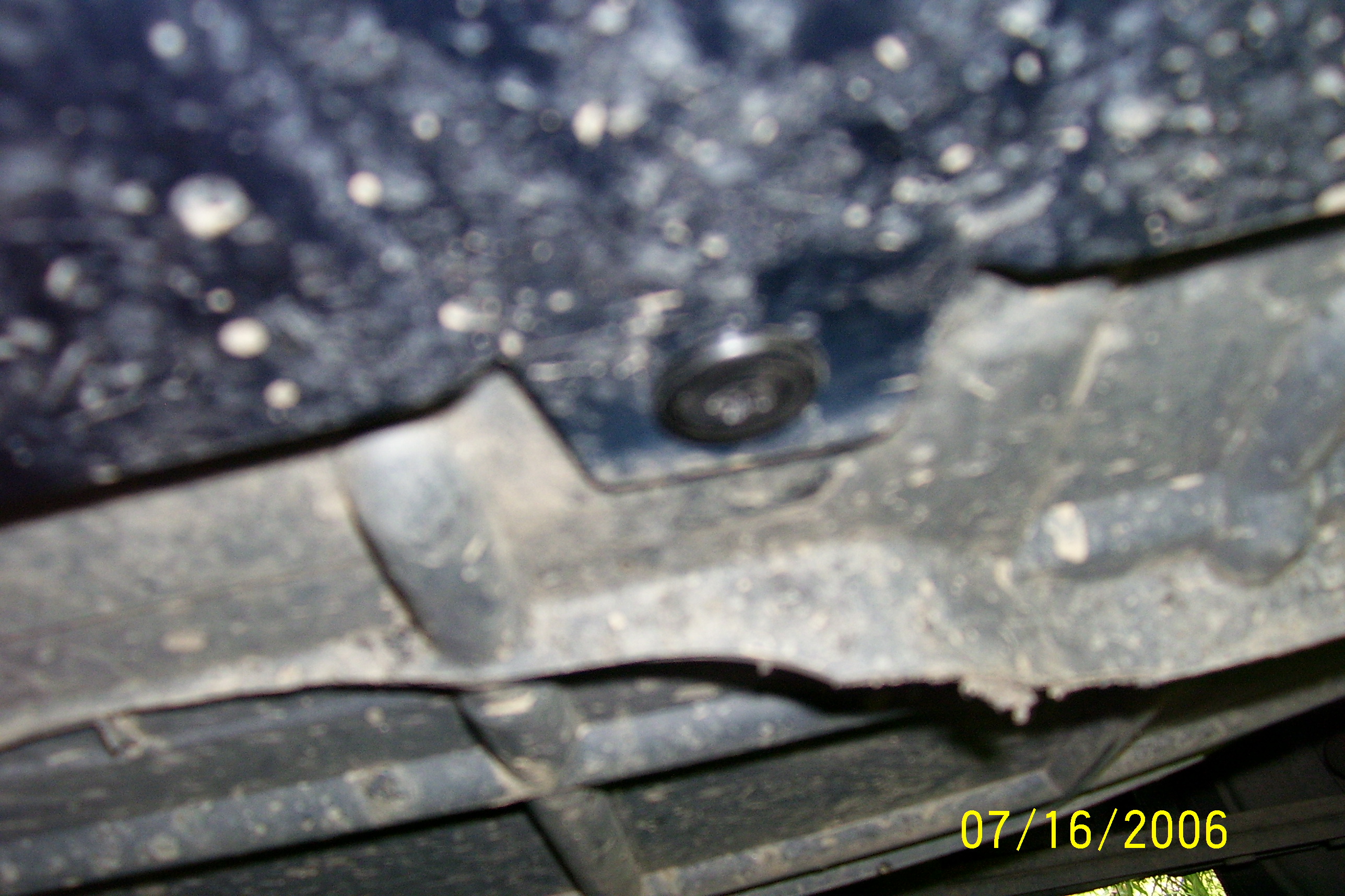

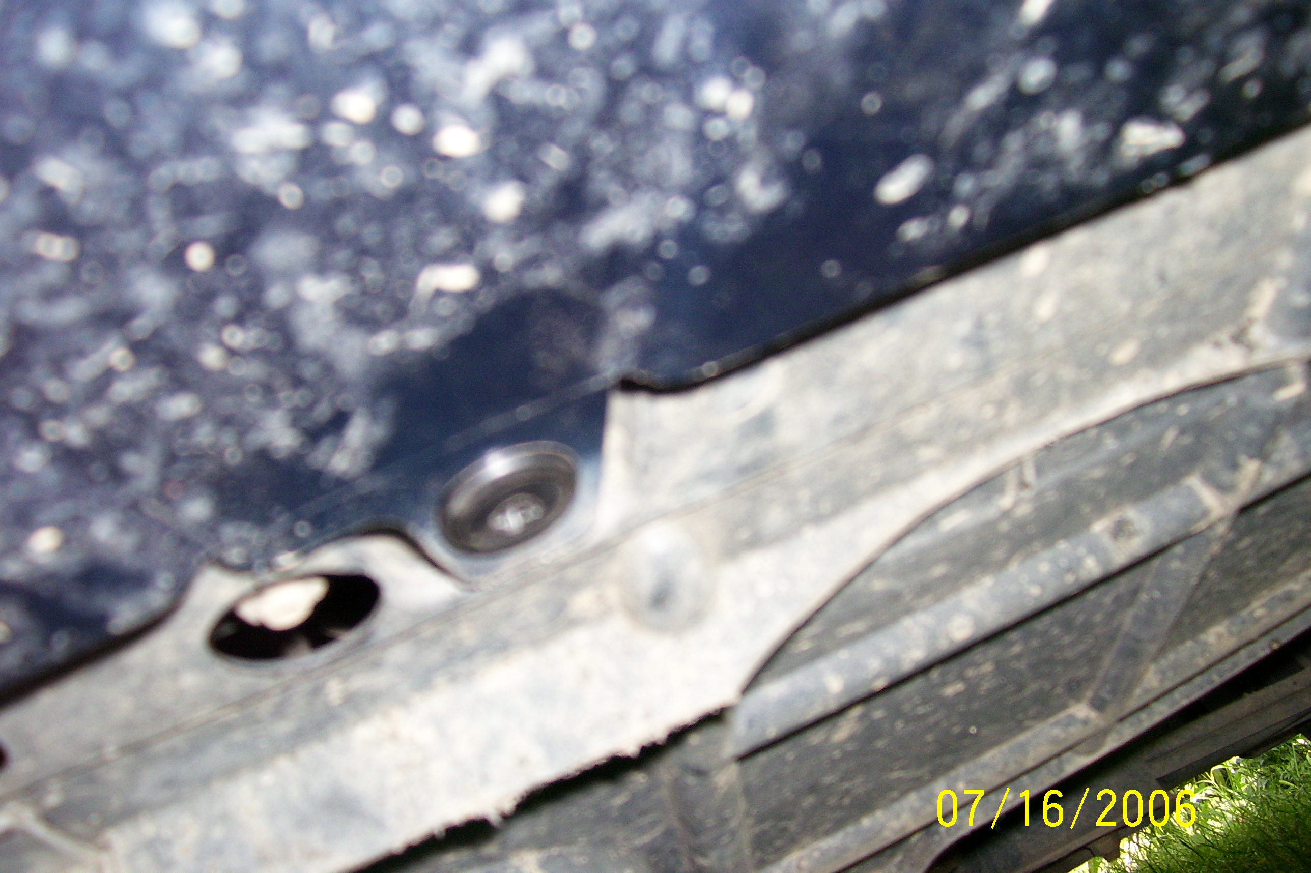

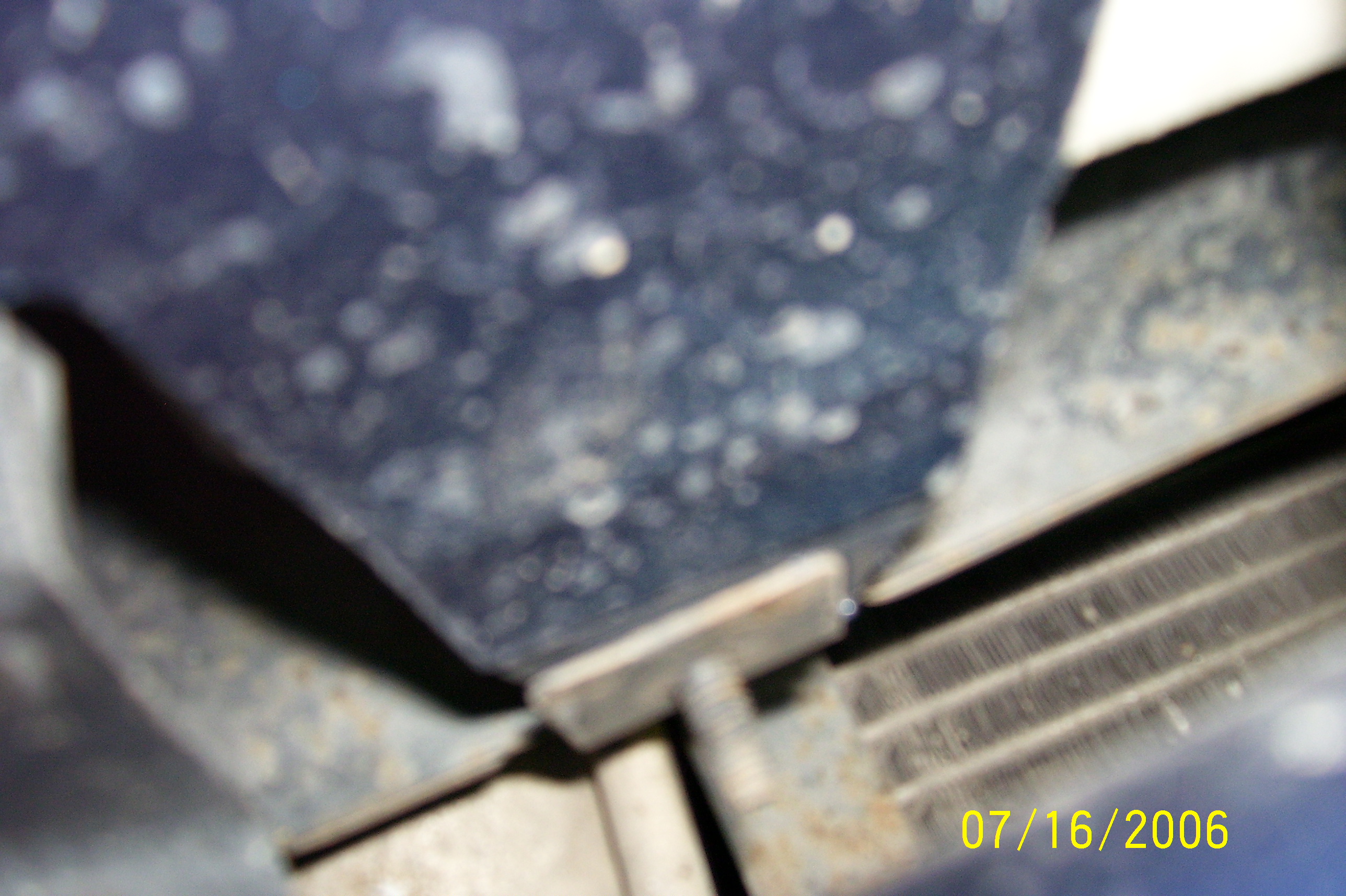

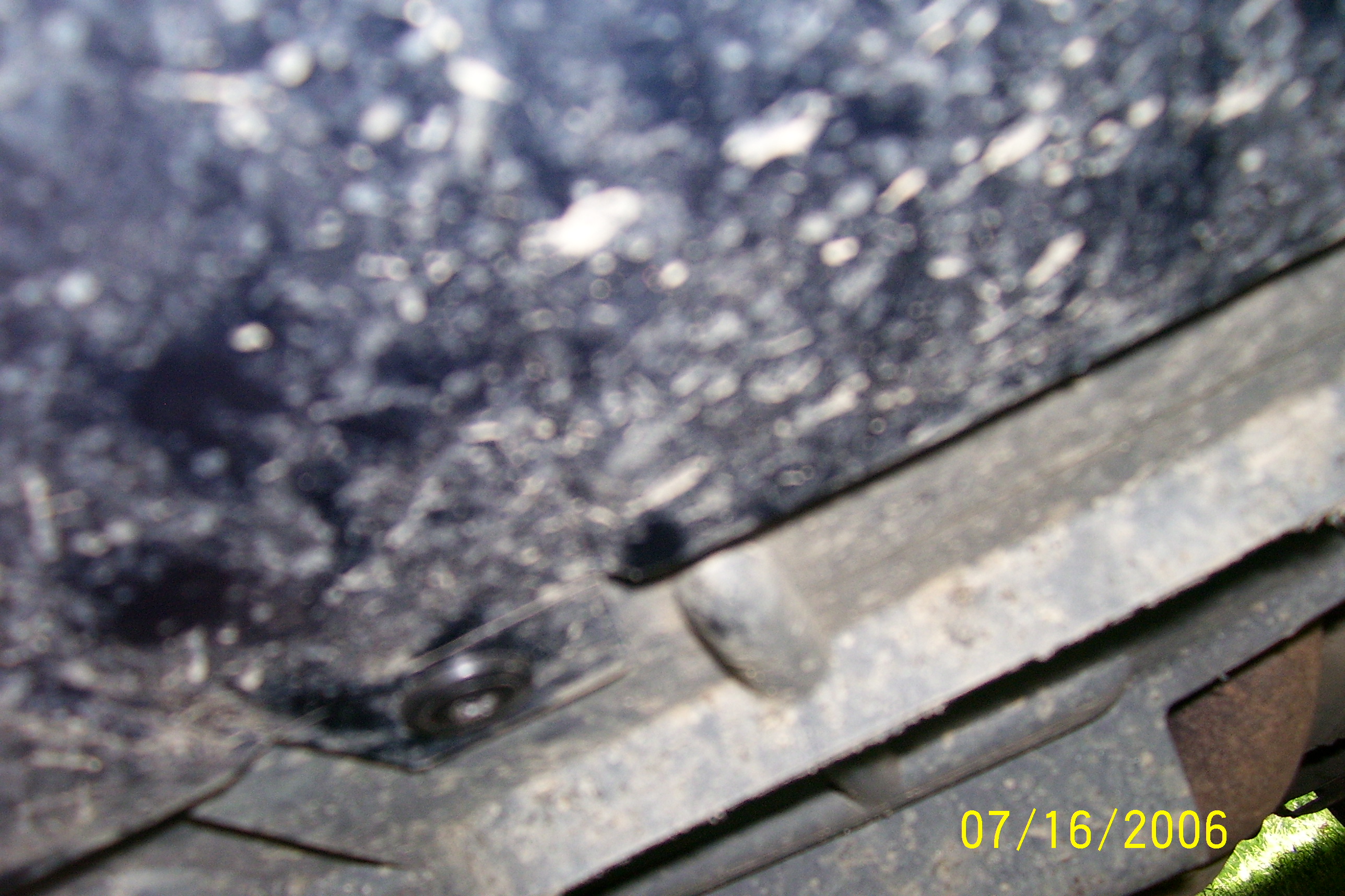

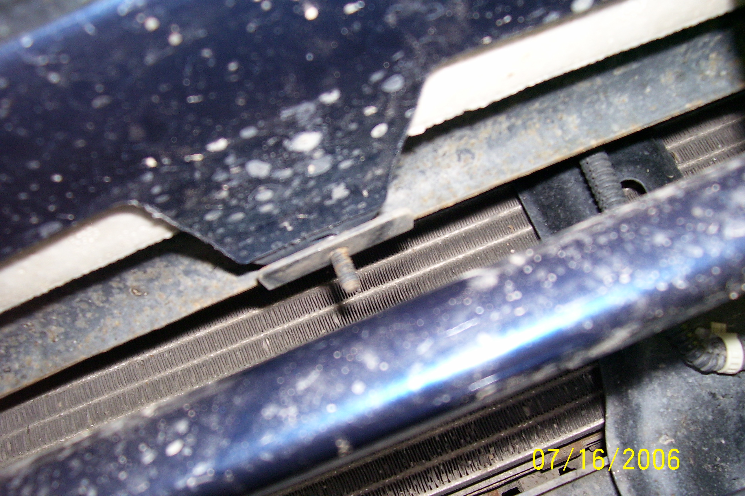

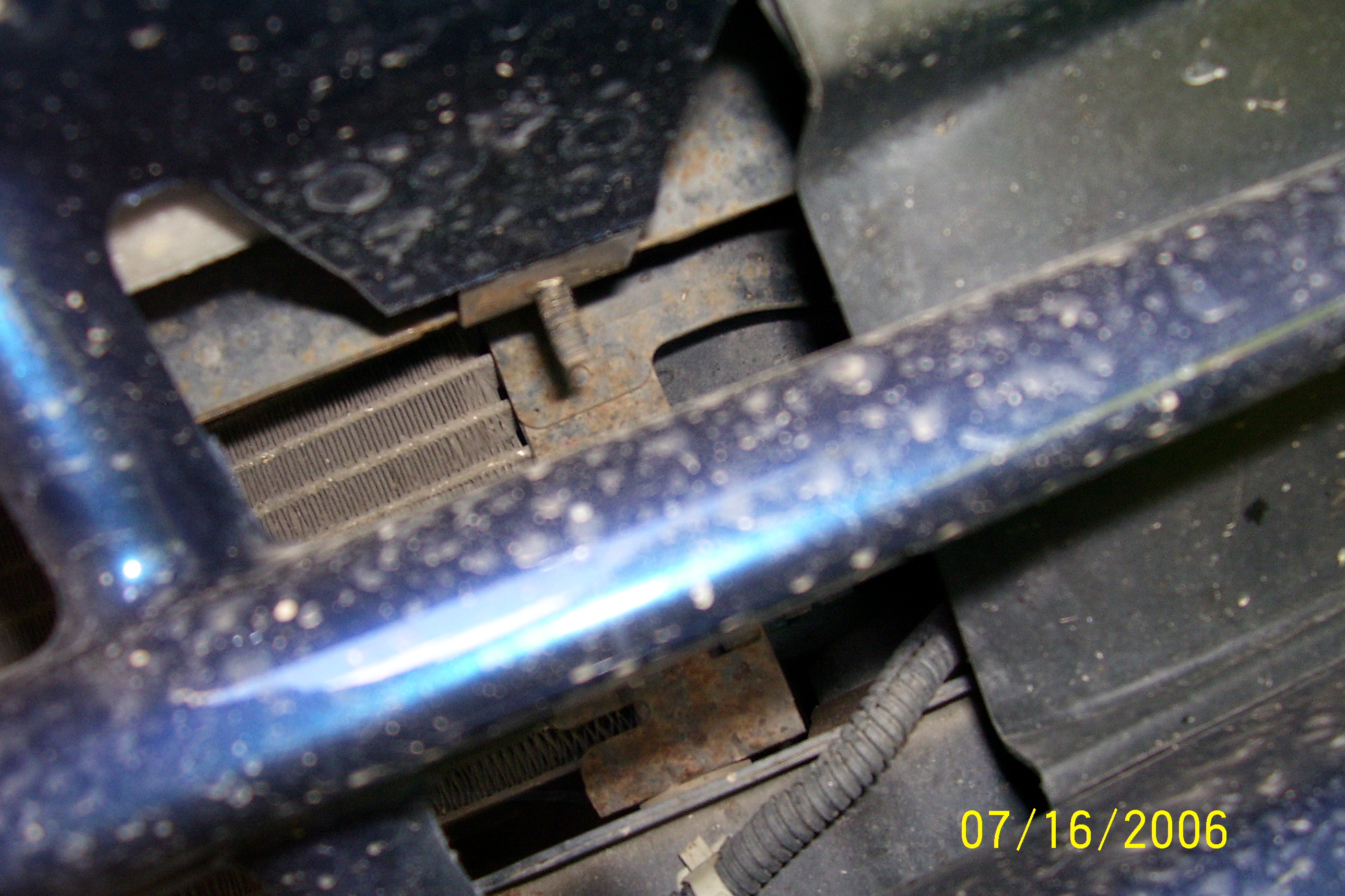

Mircea Posted July 17, 2006 Share Posted July 17, 2006 Duminica m-am varat si eu pe sub Nubirik. Stiam mai de mult ca penultimii idioti care mi-au schimbat bara fata n-au mai pus clipsurile care prind bara si semiscuturile pe dedesubt de traversa fata. Si cum aveam cele 4 clipsuri noi noute prin bunavointa lui nicubarbu si a lui andreib, care mi le-a adus la mare, intentionam sa le montez. Prima constatare, un surub nestrans in partea stranga A doua ca nici un clips nu intra in gaura in care trebuia sa intre... Am purces la identificarea cauzei... Primul lucru pe care l-am observat a fost ca semiscutul din stanga era in spatele celui din dreapta, in loc sa fie invers. Chestia asta se vedea cu ochiul liber. Fortand un pic, le-am adus in pozitia normala. Bun, dar tot nu intrau Am vazut ca erau oarecum defazate gaurile din bara de cele din semiscuturi si mult defazate de cele din traversa! Am observat apoi si cauza! Idiotii de la al doilea service care mi-a vopsit bara (la primul am stat langa ei si n-au facut asa ceva) au prins semiscuturile cu un soricel de plastic de... INSTALATIA ELECTRICA care vine la ventilatoare. Am zis ca turbez. Am taiat soricelul, am adus semiscuturile in pozitia normala si am bagat cele 4 clipsuri. A iesit cam asa: Pe cand ma uitam la cum se aseaza acum bara, am mai descoperit ca lipseste un surub in partea dreapta, dar si mai grav, ce cele 4 piese de fixare mediane ale spoilerului nu sunt puse la locul lor si arata cam asa: Acum trebuie sa demontez bara, sa o asez in pozitia normala, sa pun cele 4 piulite la locul lor si sa fixez totul cum trebuie... Concluzia: Cand luati masina din service, nu va uitati numai la cum a iesit vopseaua, ci si la cum au facut aia restul treburilor! Link to comment
Florinut Posted July 18, 2006 Share Posted July 18, 2006 De ce nu te-ai dus cu masina inapoi la service sau cu pozele macar? fftopic: Oare cand o sa se faca treaba asa cum scrie la carte, de la un capat la altul, in tara asta? Toate parca sunt carpite si facute in scarba! Link to comment
Mircea Posted July 18, 2006 Share Posted July 18, 2006 He he, scandal o sa fac! Nu m-am dus cu masina inapoi pentru ca trebuie sa bat drumul pana la Targoviste si retur. Dar de mine or sa auda Pacat de vopsitoria excelent facuta! Pacat! Stilul romanesc de a se da cu parti moi curgand in fasole! LE Sa va zic si service-ul: MECOPROD Targoviste! Vopsitorie super, relatia cu clientii super... treaba de mantuiala la montaj. Prima vopsitorie am facut-o la Socom unitatea 16, pe cutitul de argint, vopsea aplicata direct pe bara, fara matuire, fara primer. A rezistat 4 luni! Link to comment

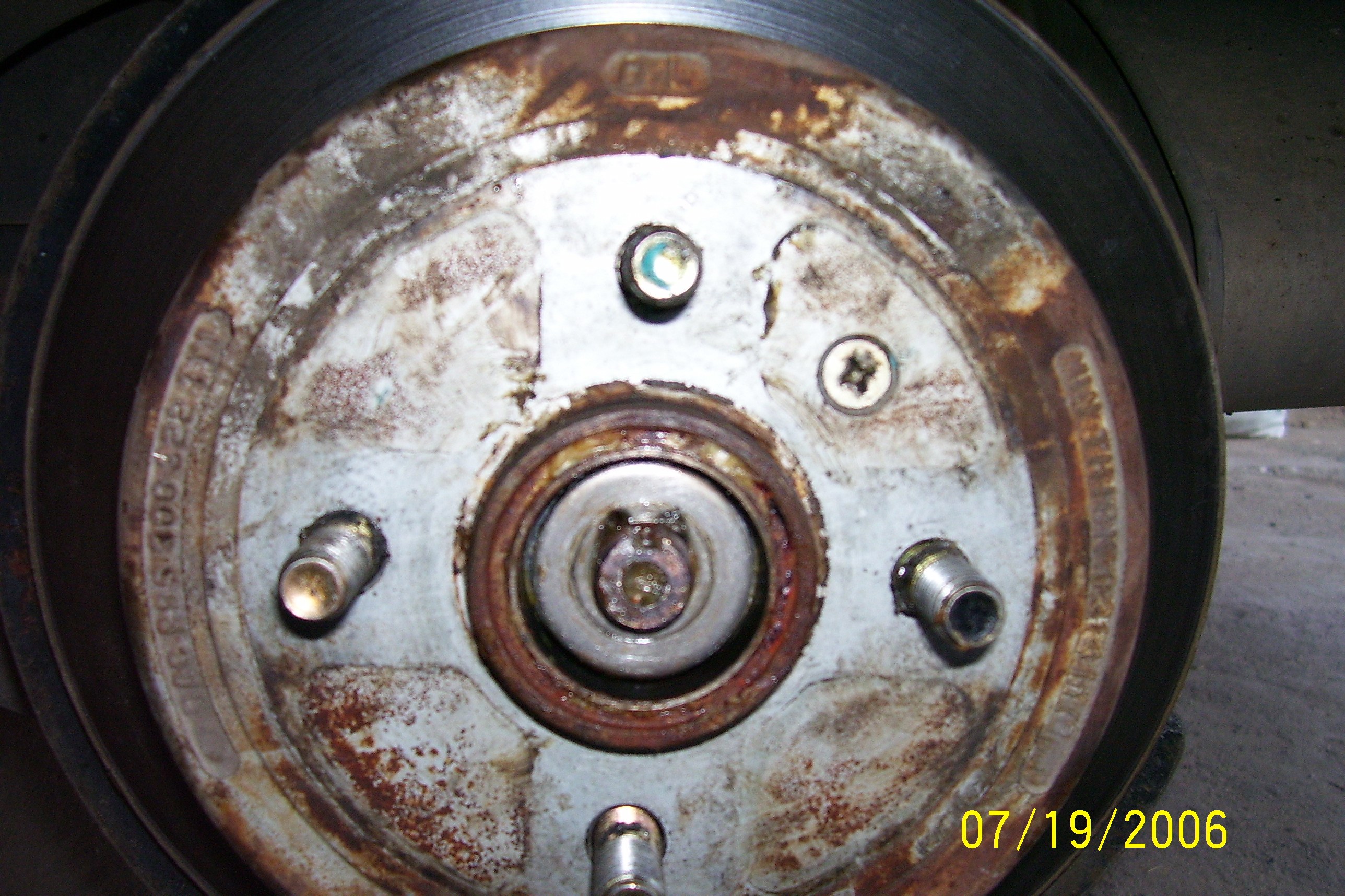

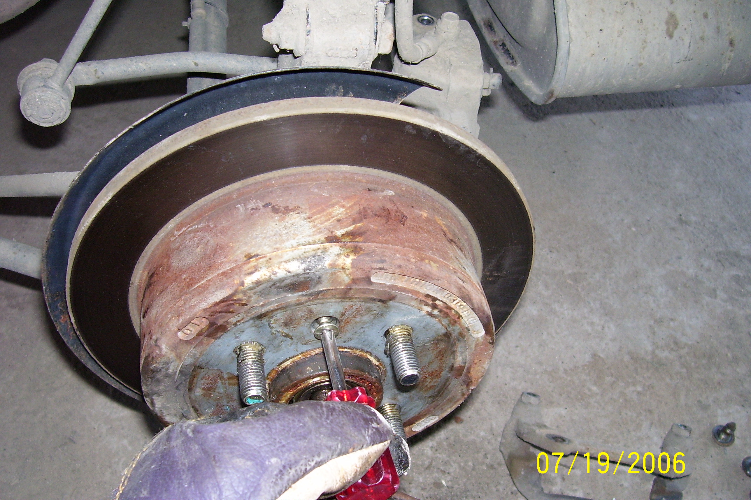

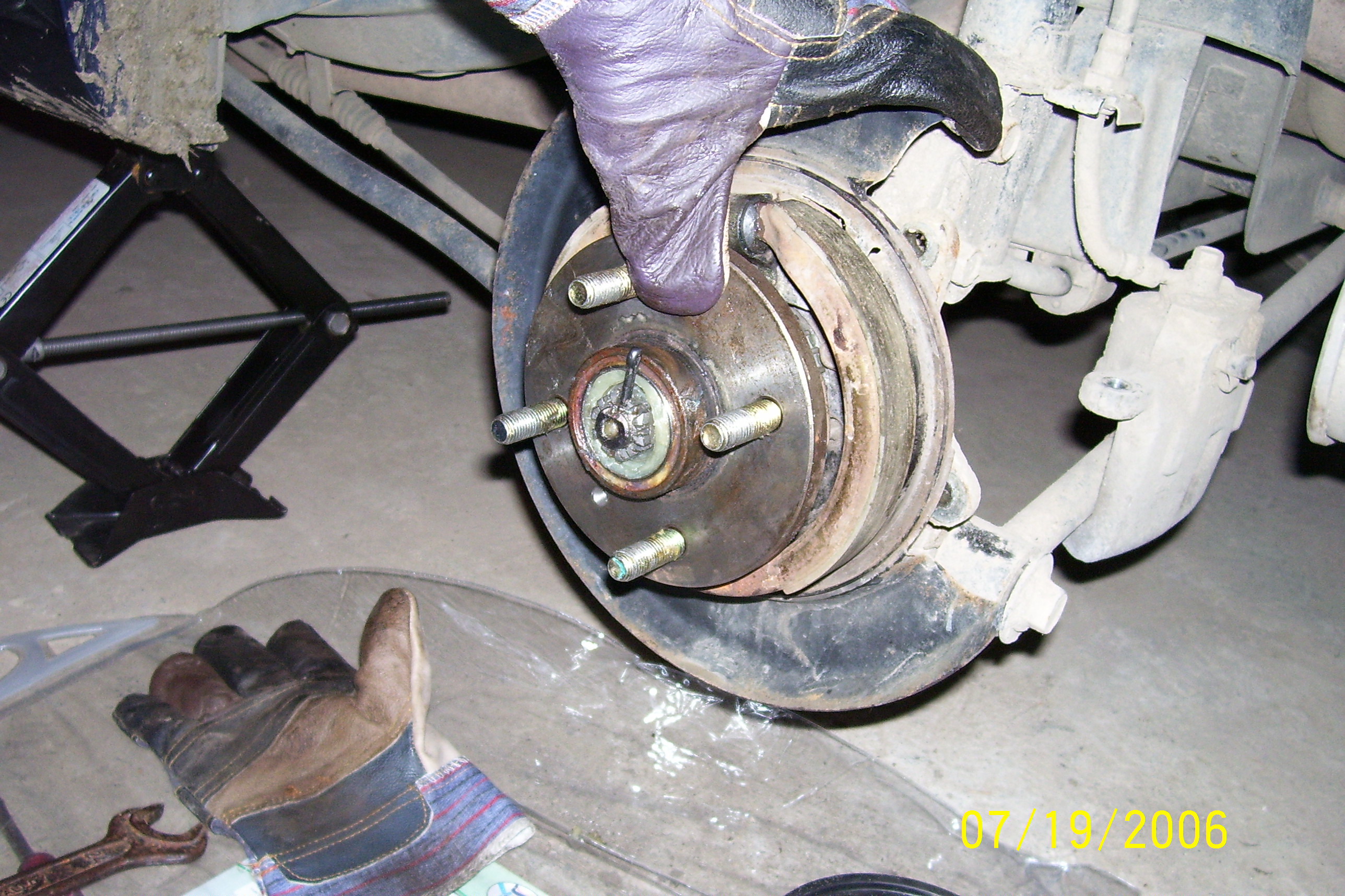

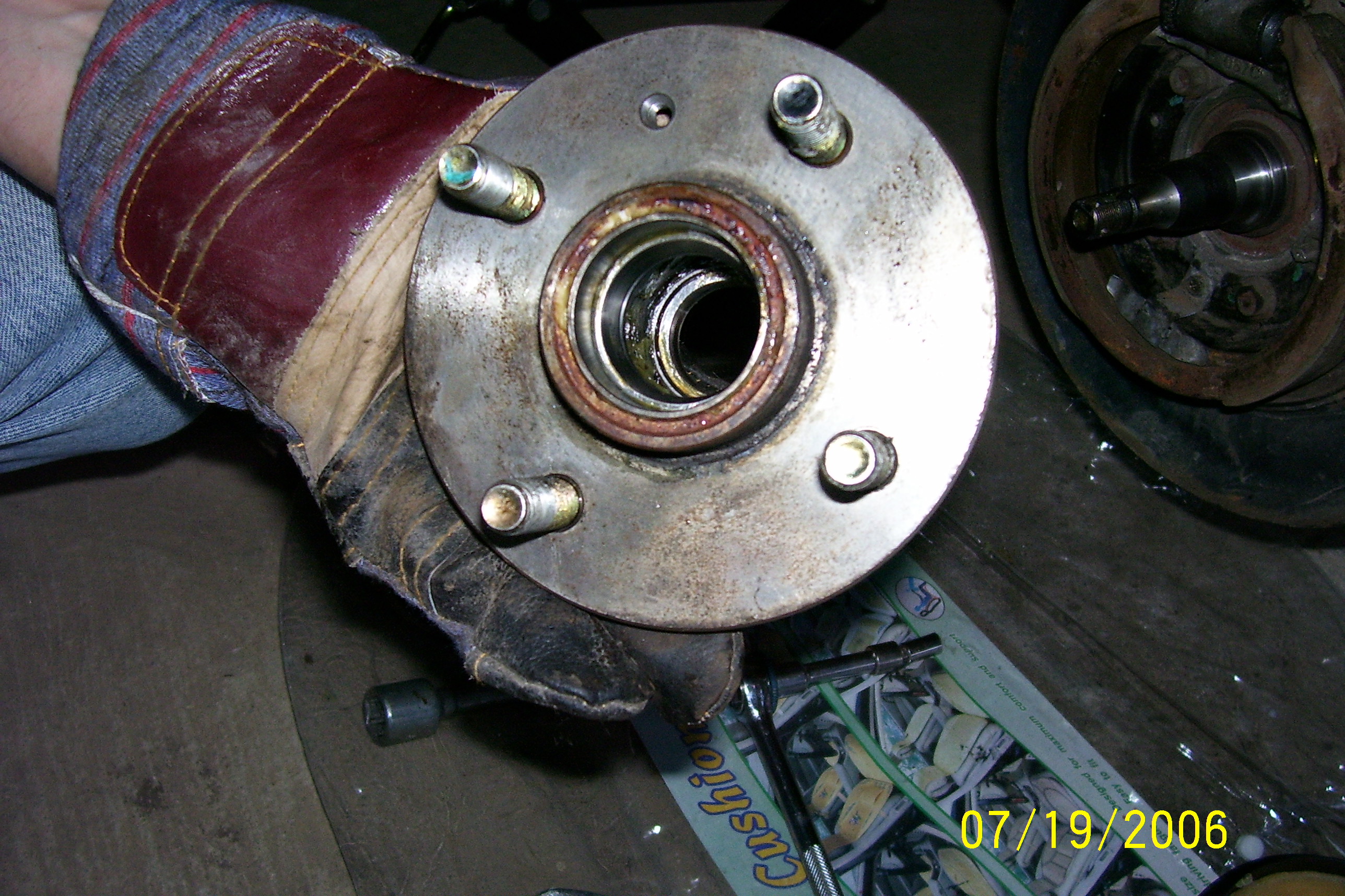

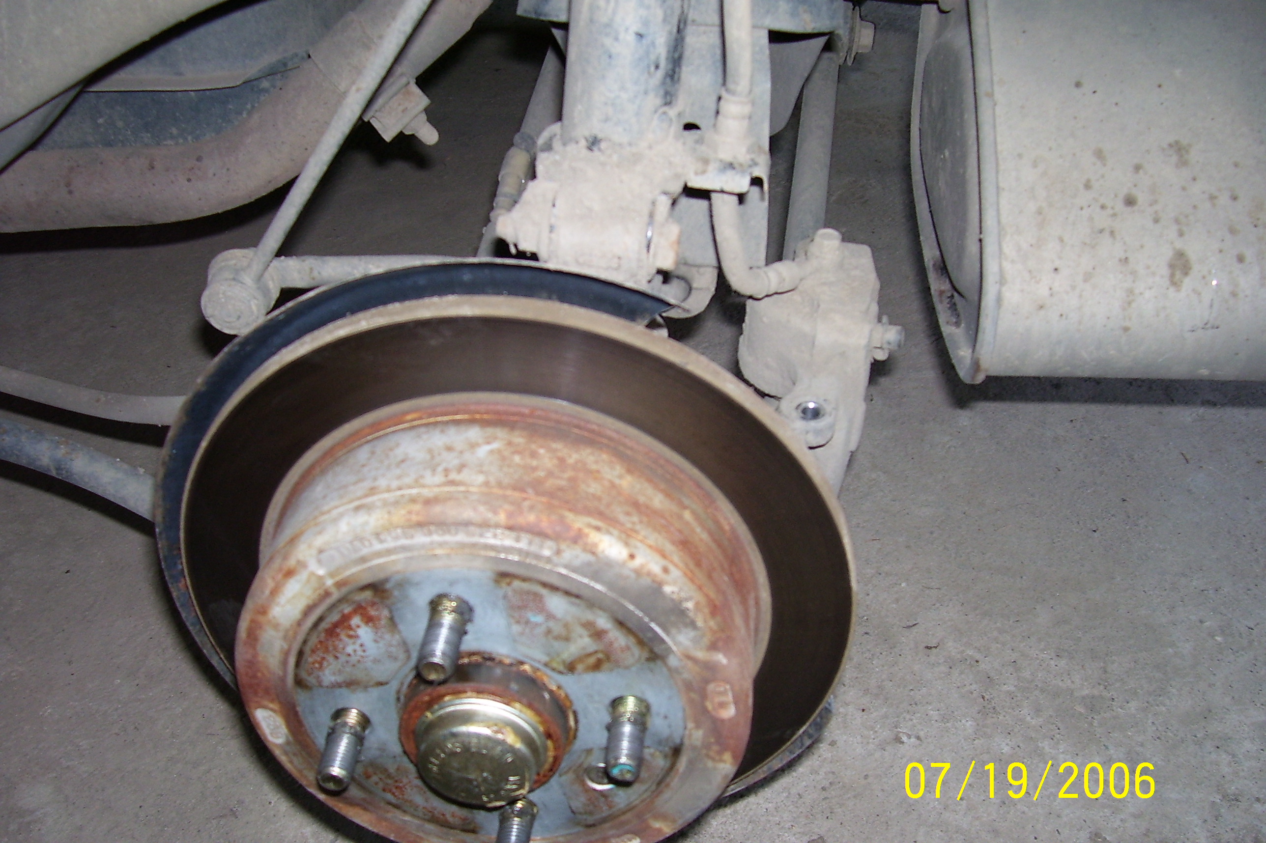

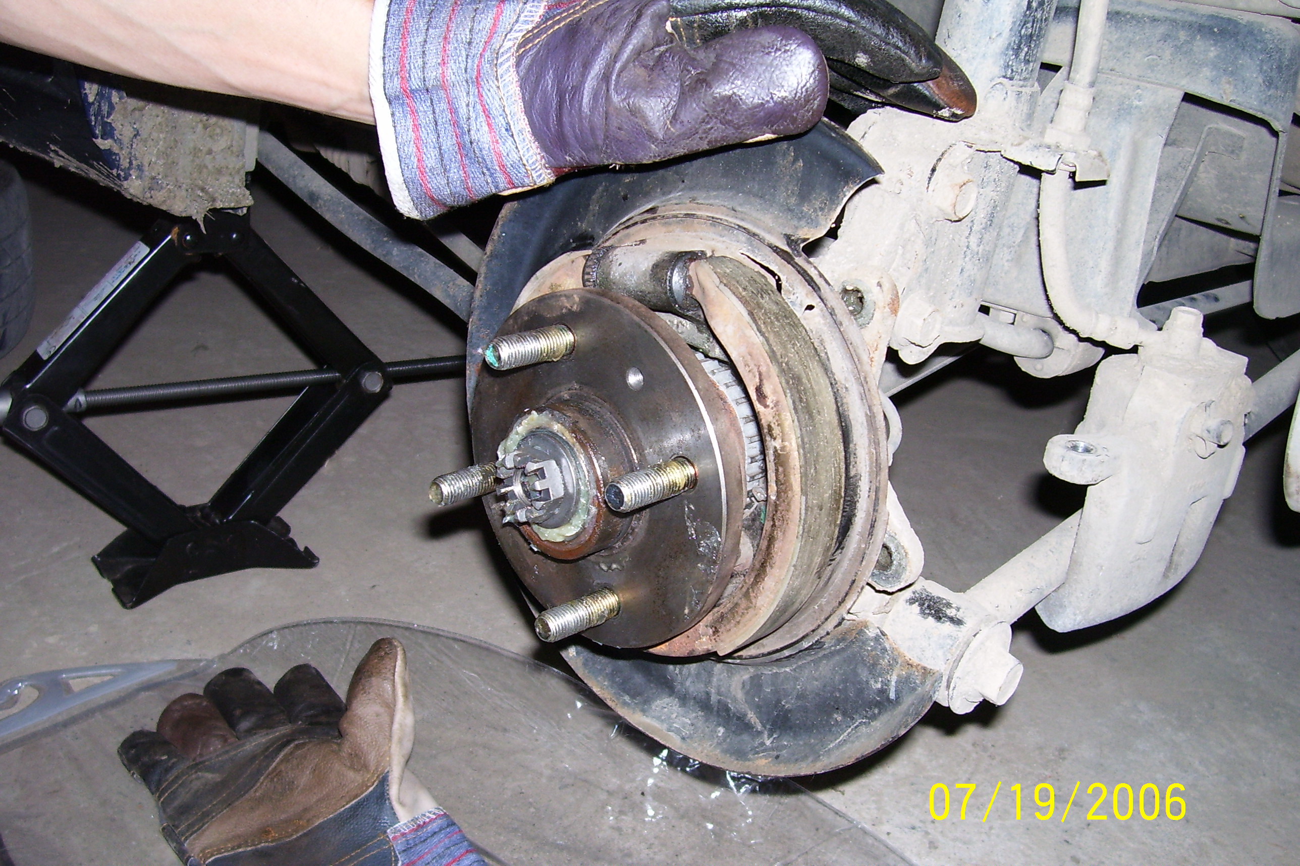

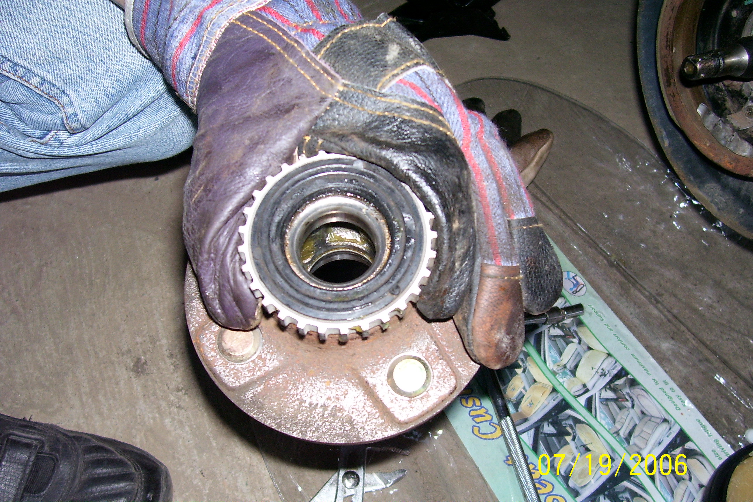

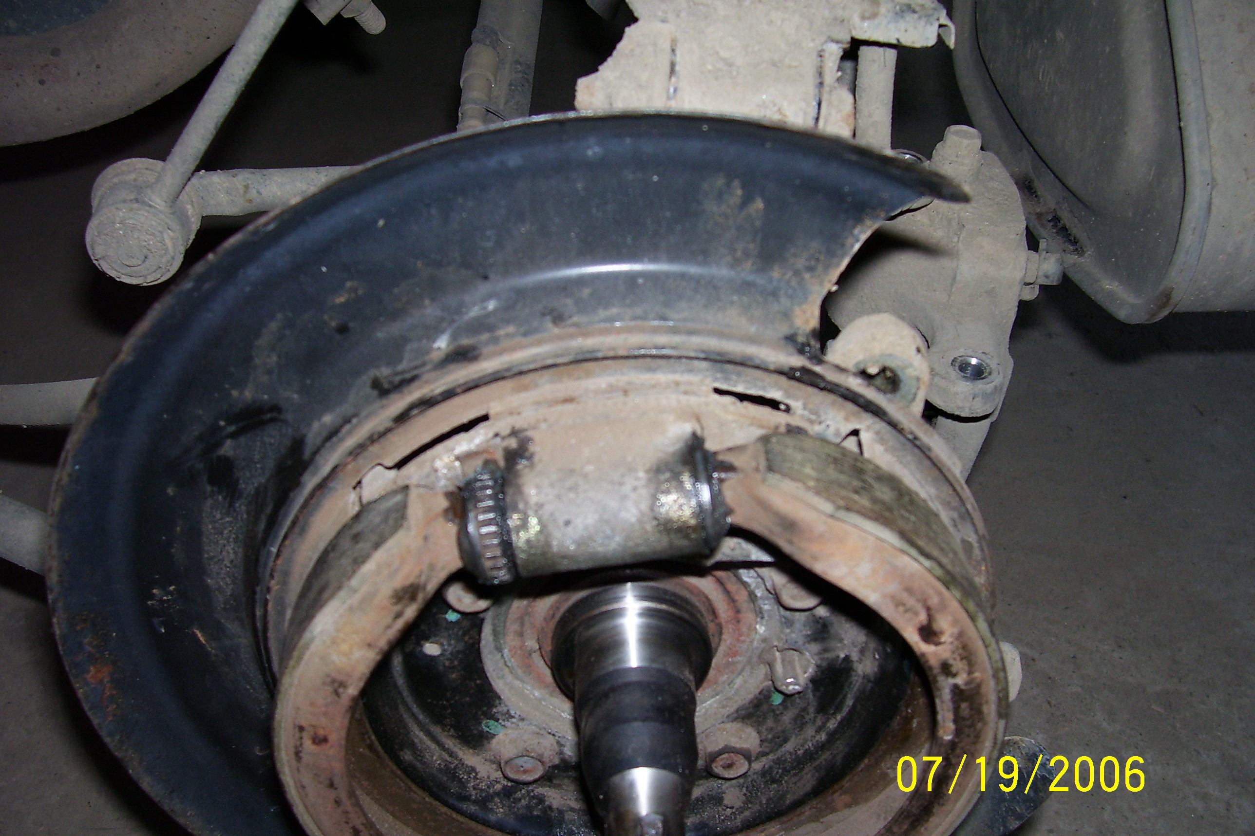

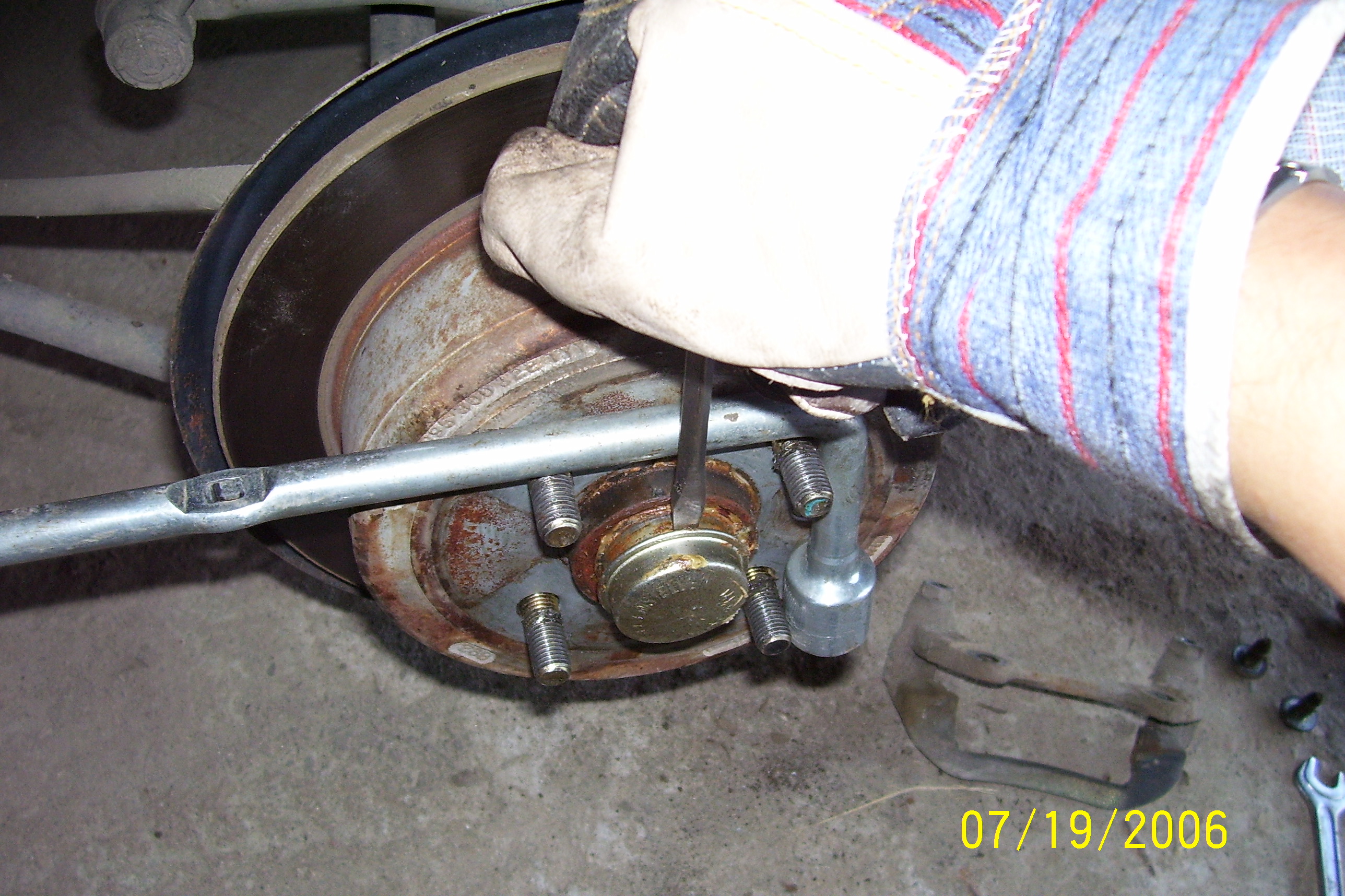

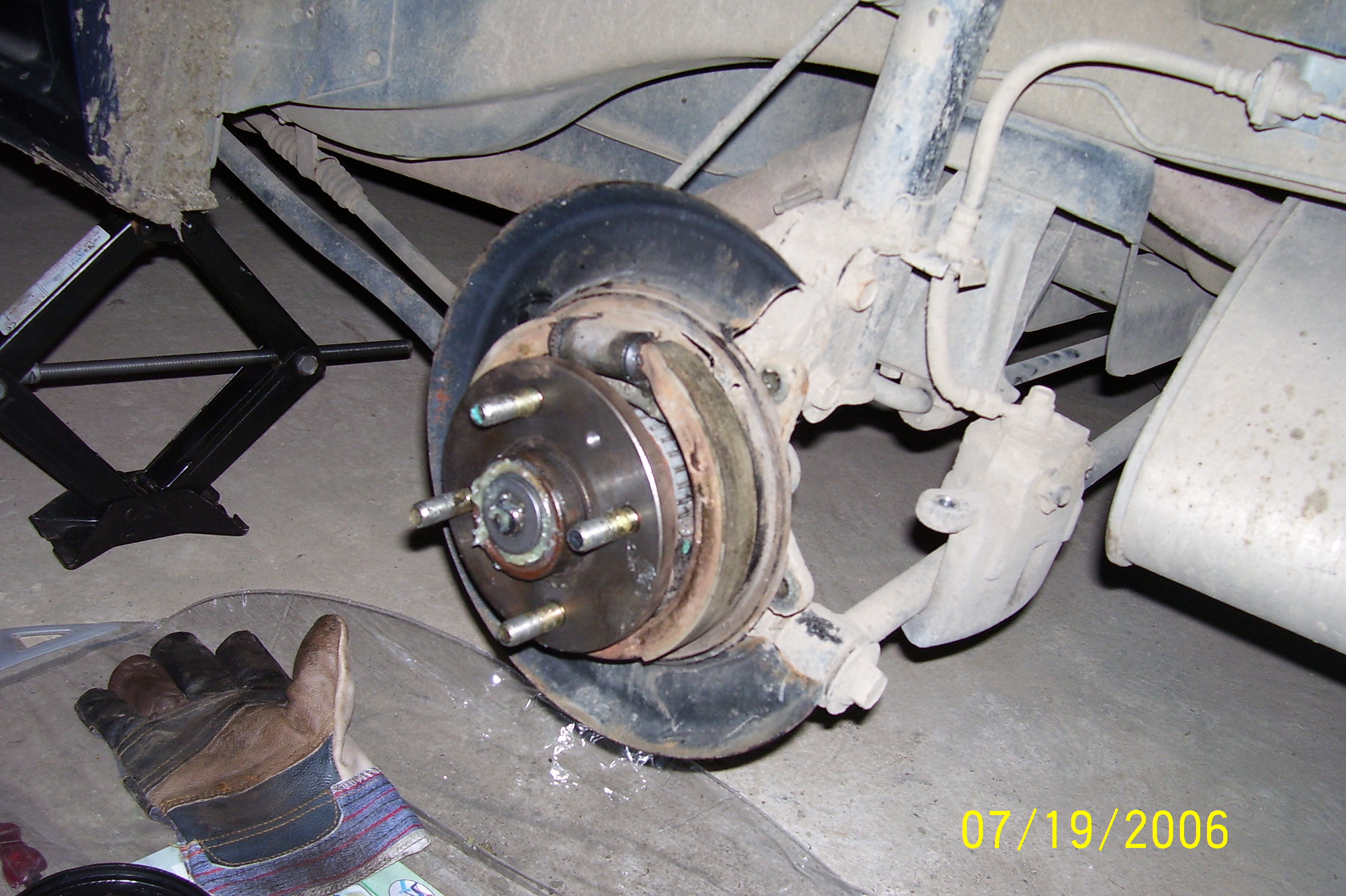

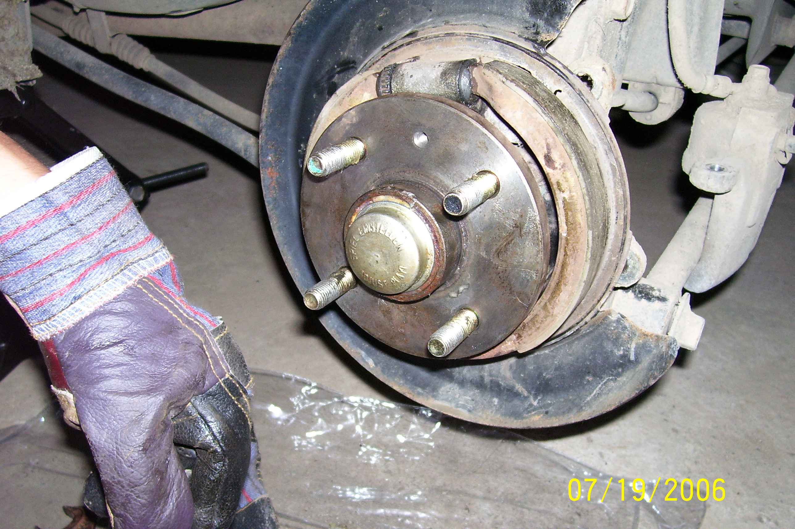

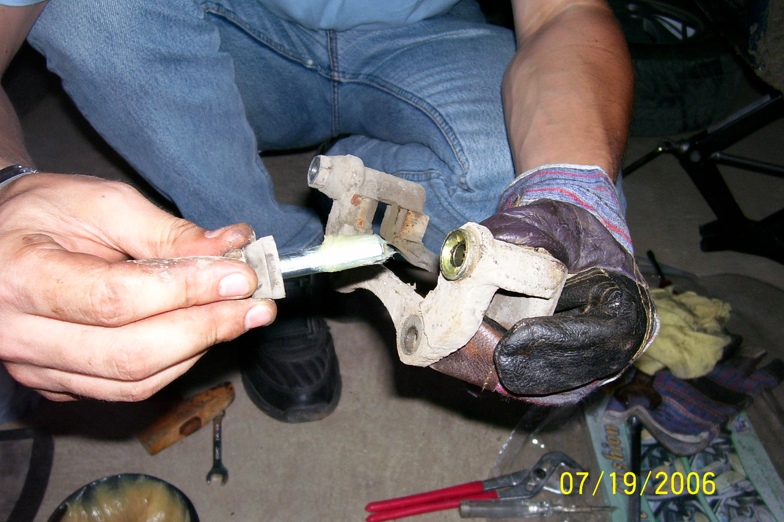

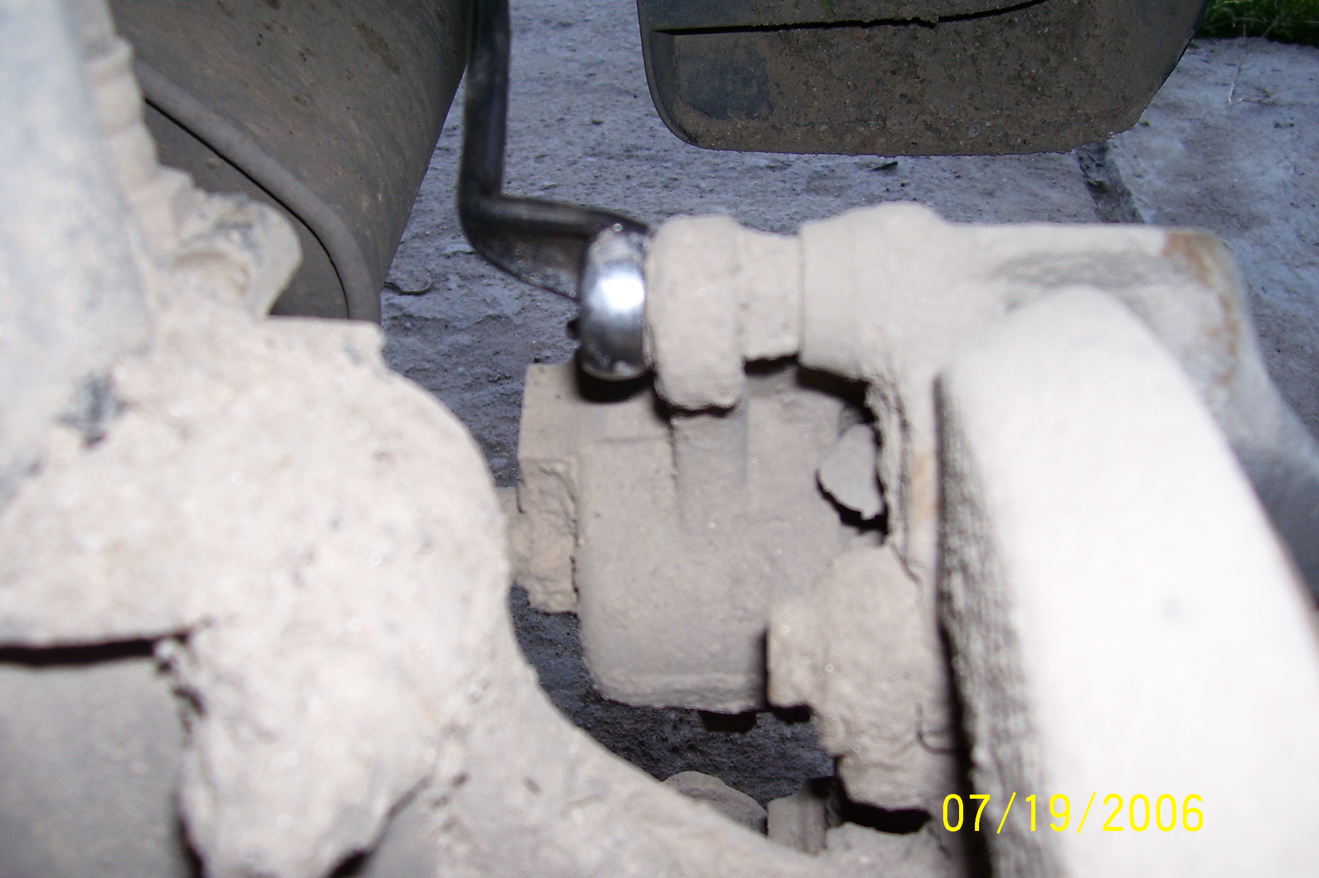

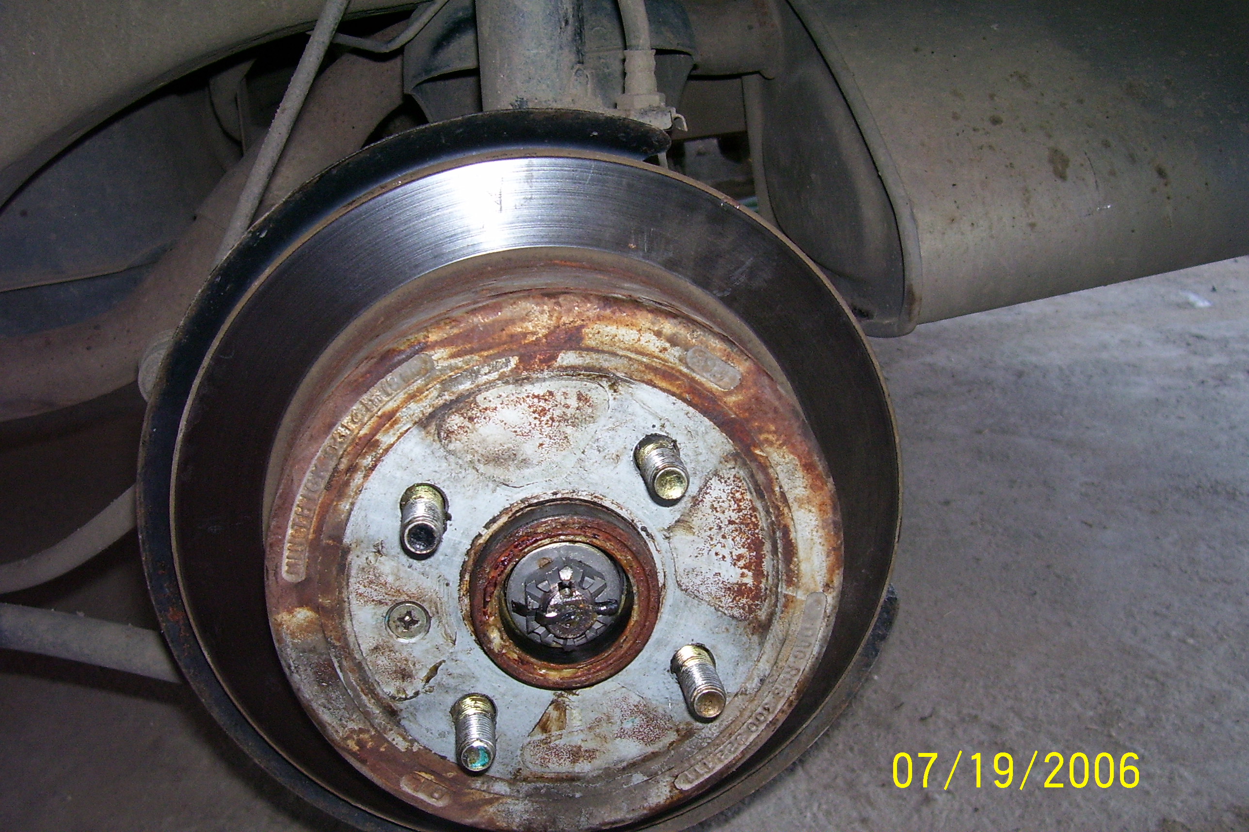

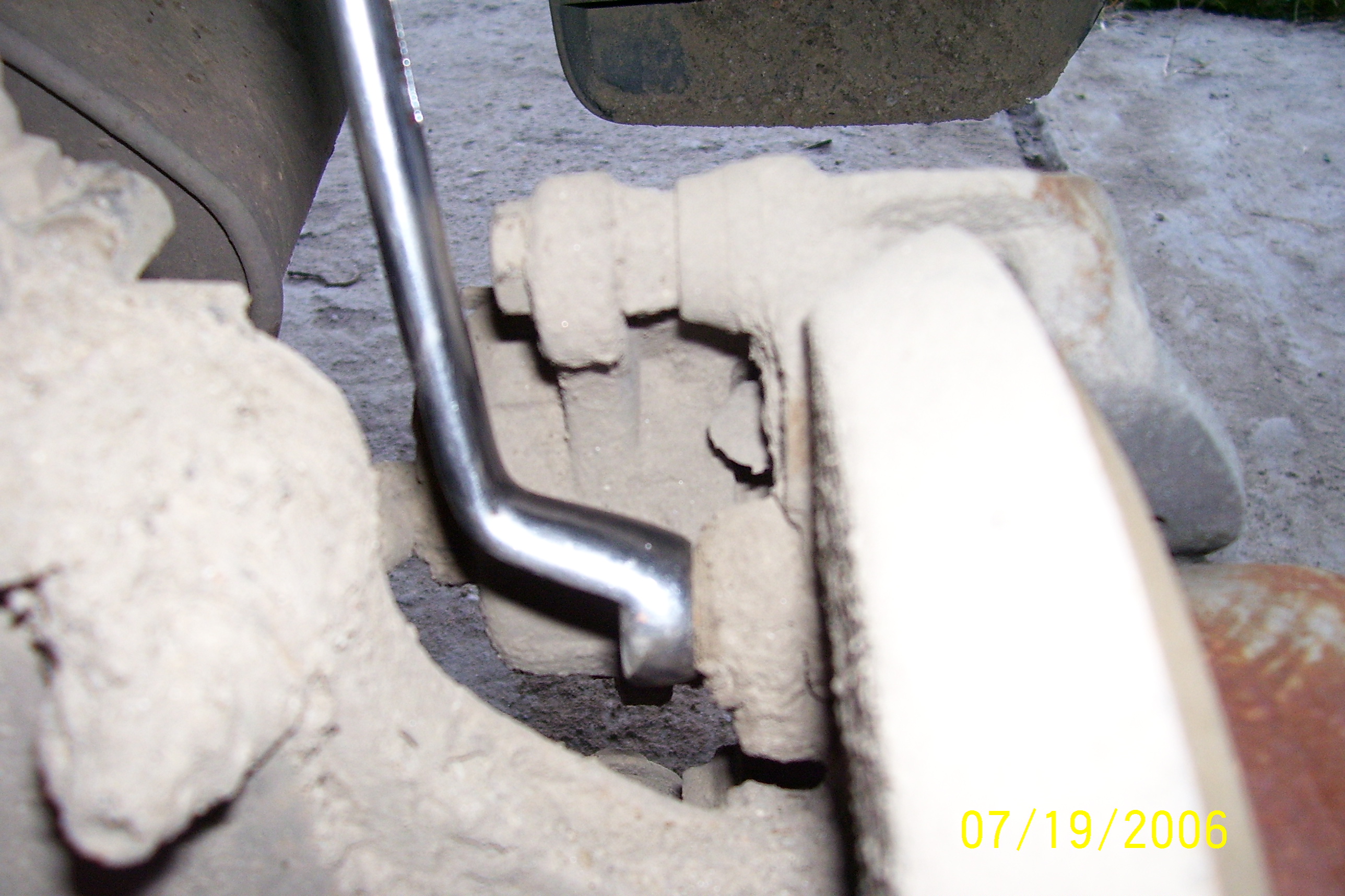

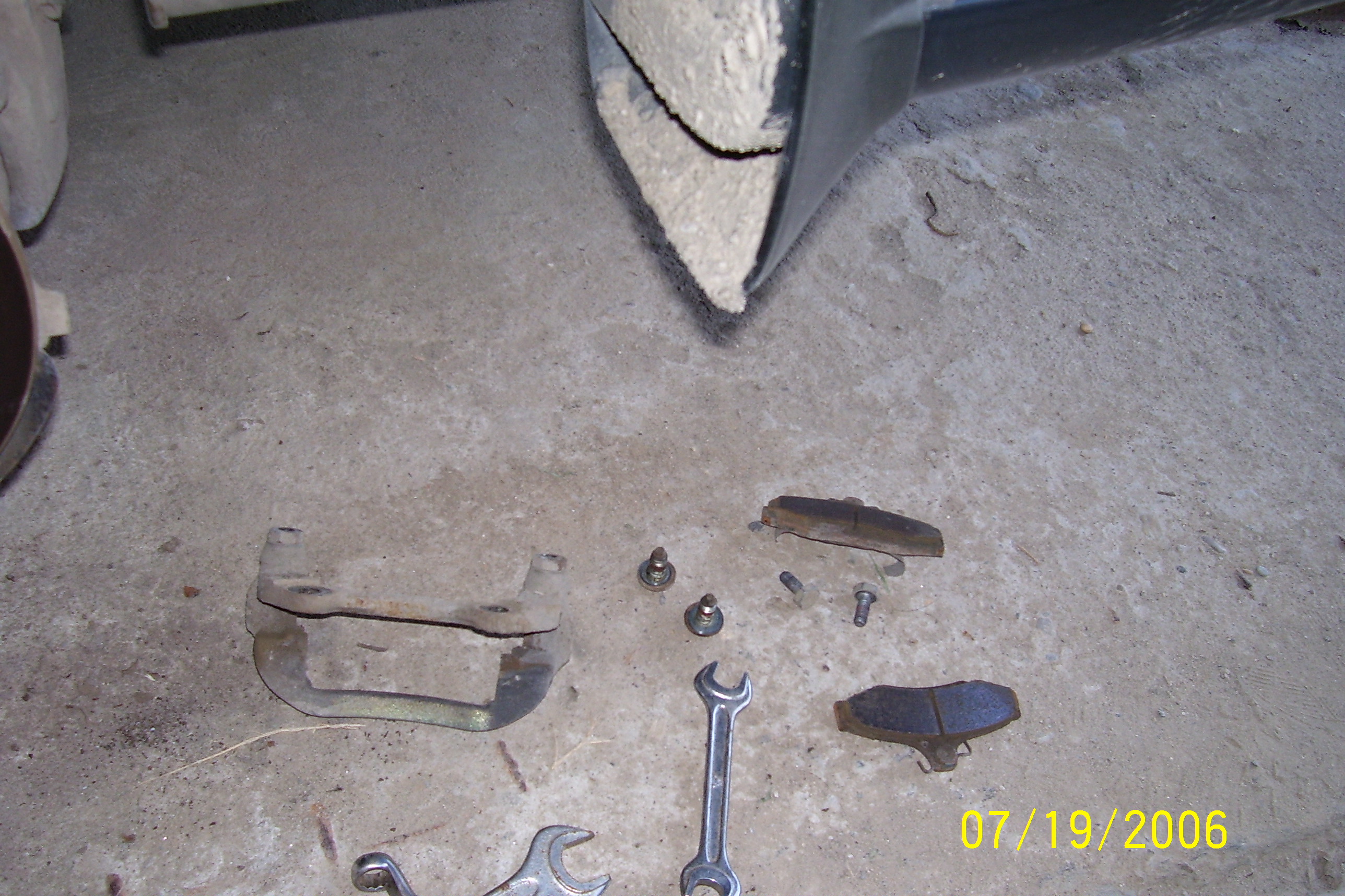

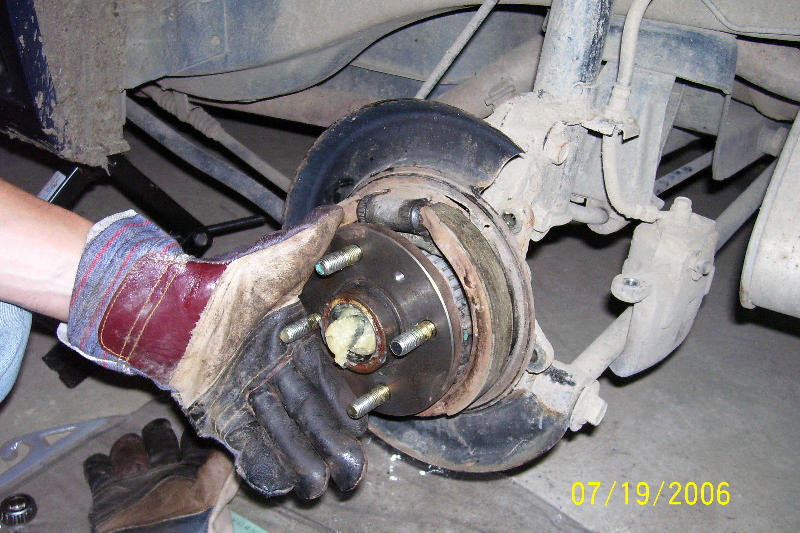

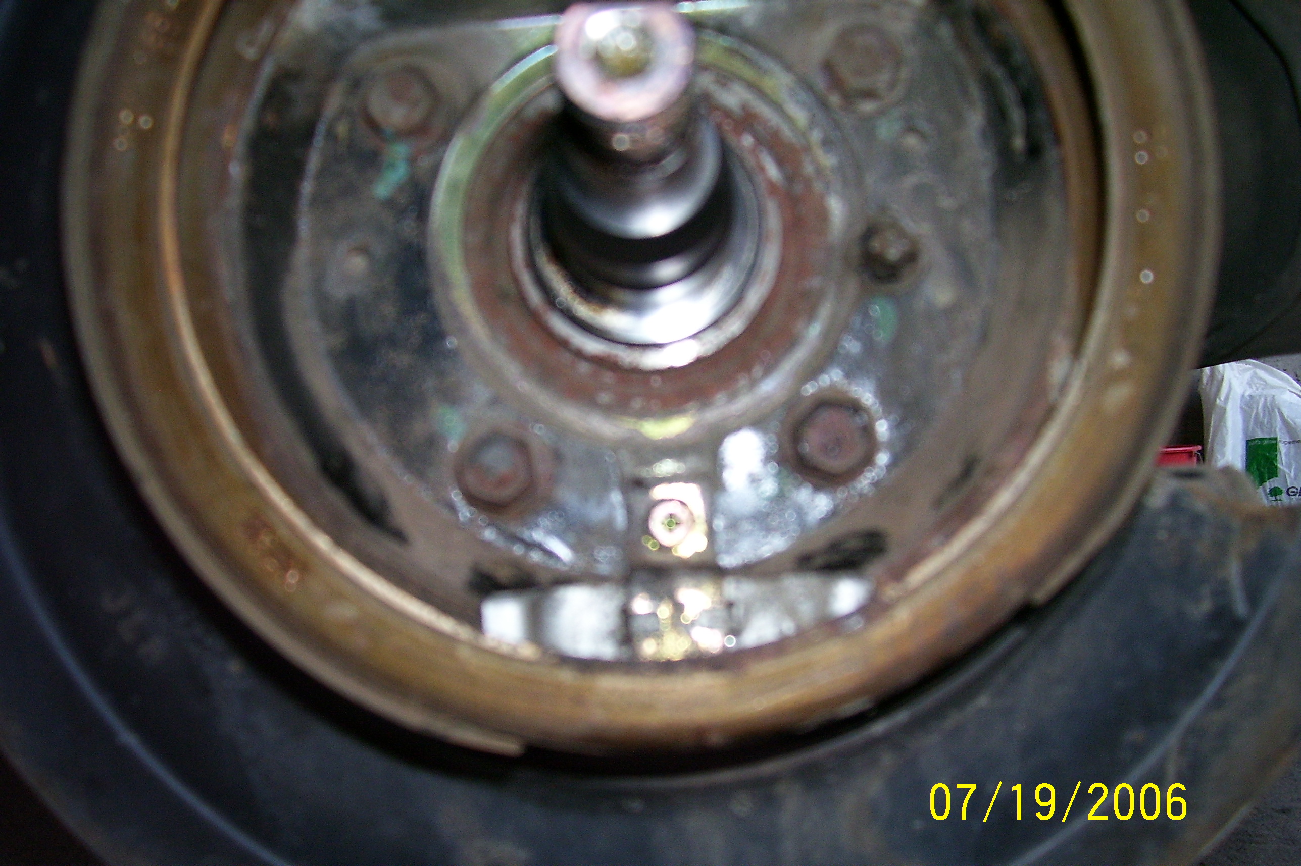

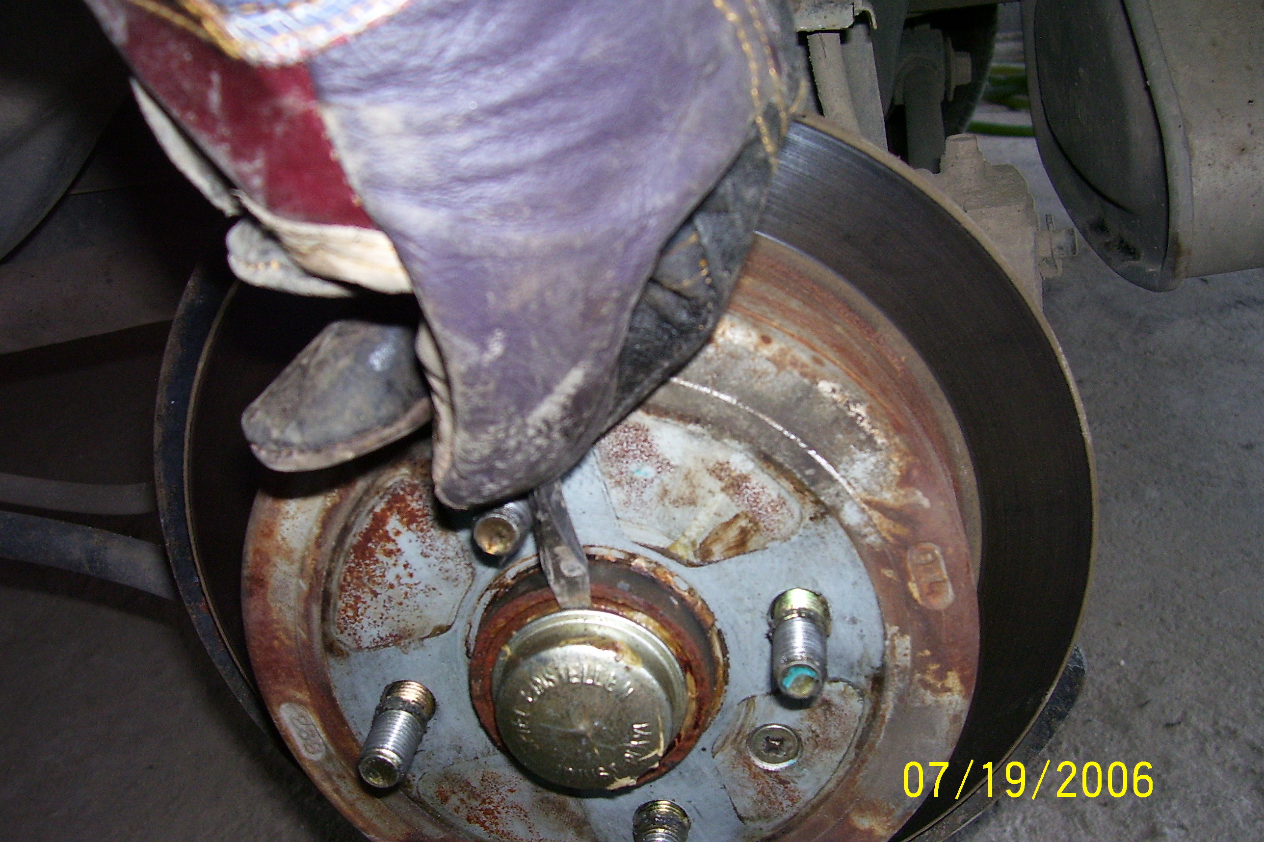

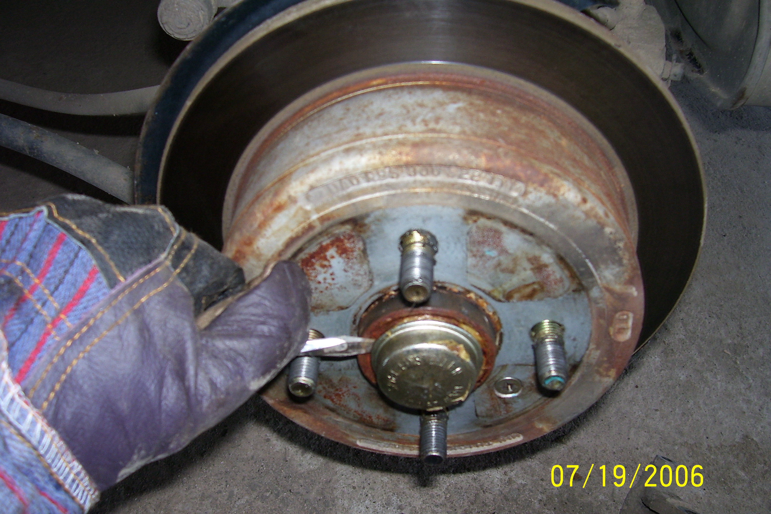

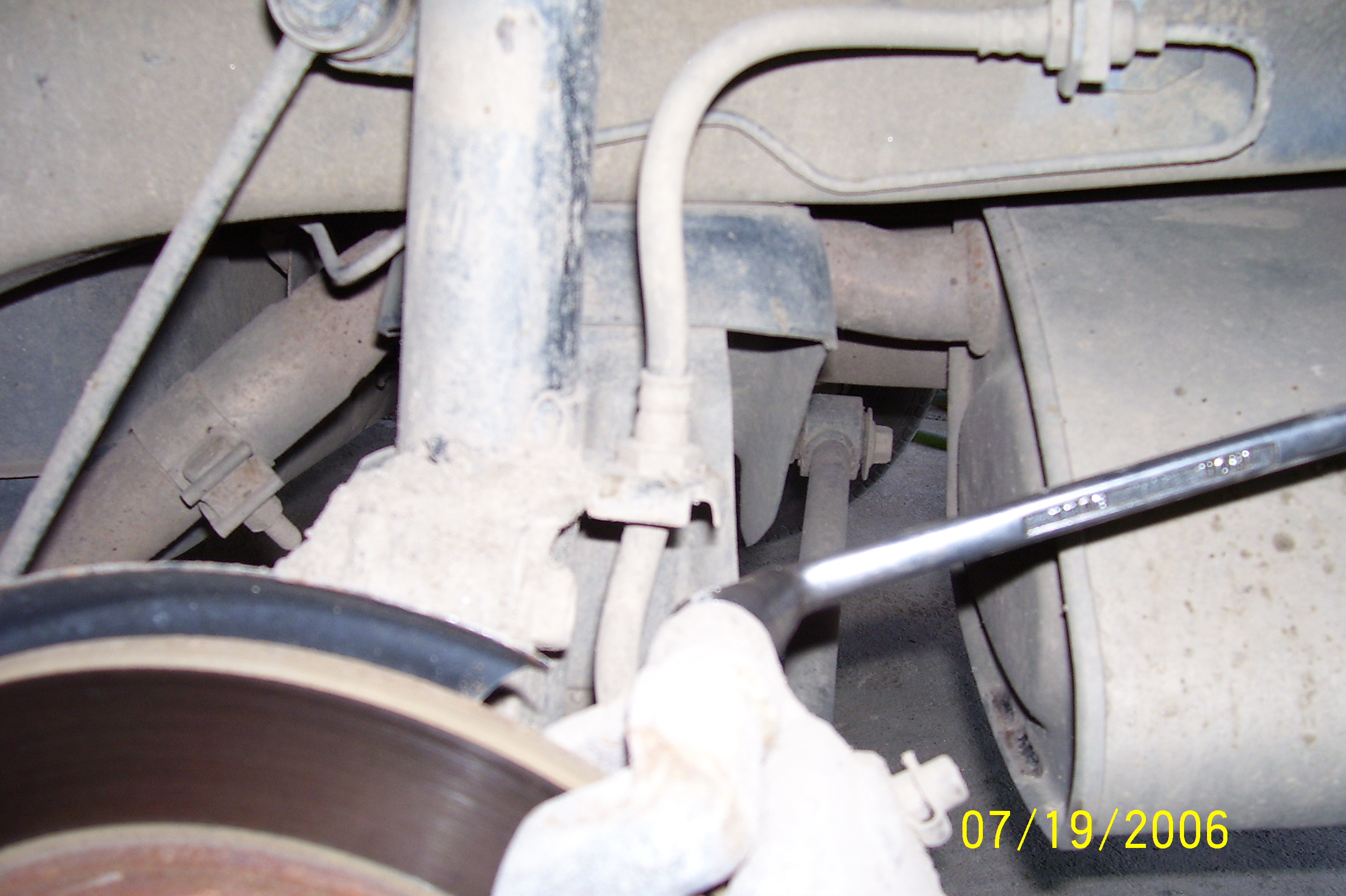

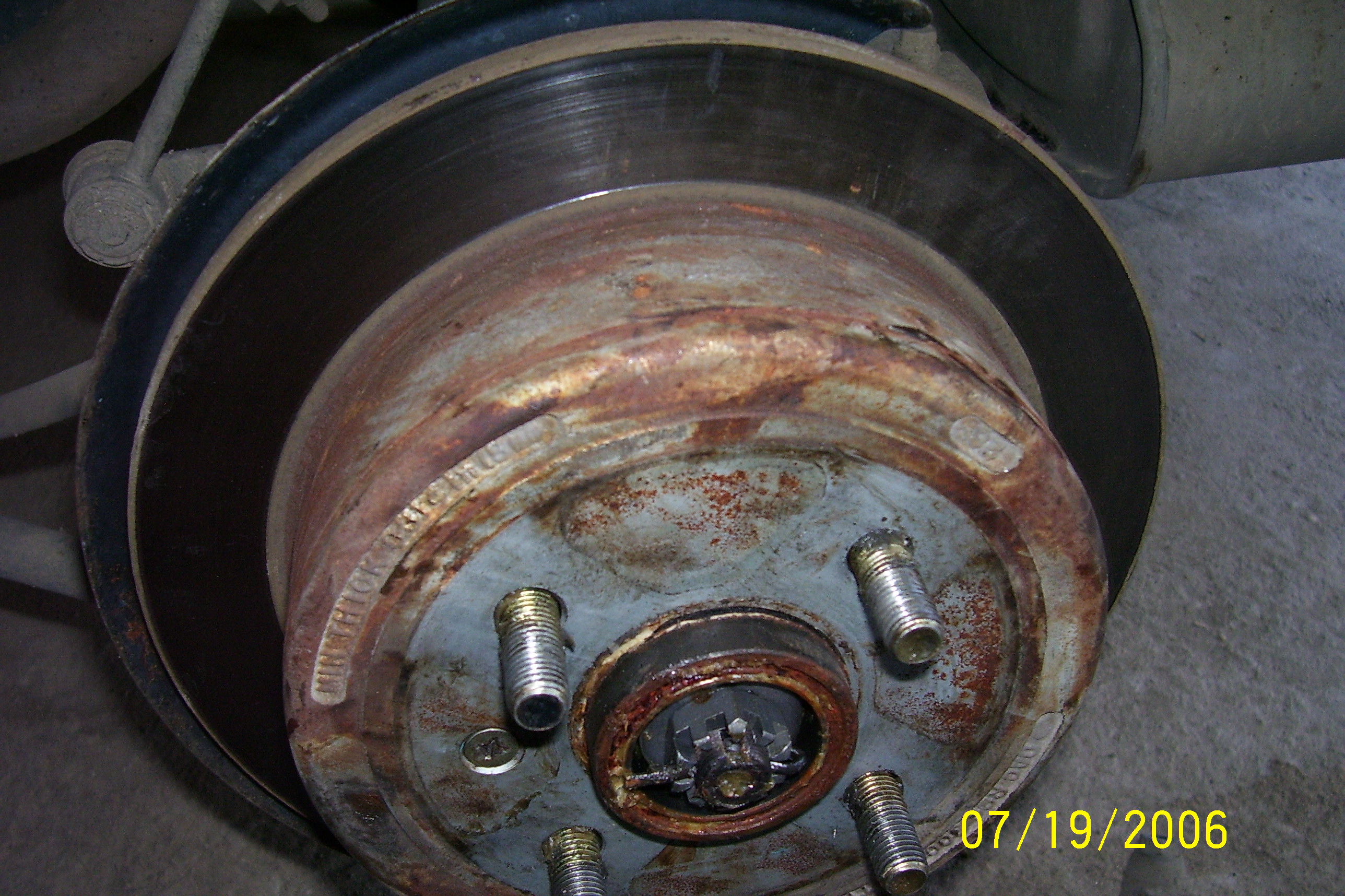

Mircea Posted July 21, 2006 Share Posted July 21, 2006 Miercuri, din cauza unui bidonas de OMV 5.1, ce cazuse intre rezerva si oala rezervei, unde facea un zgomot infernal la fiecare frana si demaraj, am urcat masina pe rampa si am constatat un jos la rulmentul de pe dreapta spate. Am desfacut in graba cu un baiat de la munca roata, am dat capacelul afara si am constatat cu stupoare ca nu mai avea de mult vaselina... ("> Am curatat cat de cat rulmentul, am bagat vaselina la greu si apoi am strans si reglat ca sa nu mai aiba joc. Seara, am ajuns la curte, am desfacut si roata de pe stanga si m-am apucat de treaba. Am facut ceva poze, unele dintre ele cu ajutorul sotiei ca eu eram prea mozolit pe maini ca sa mai pun mana pe camera. Asadar: Operatiuni de intretinere la rotile din spate: Reglaj frana de mana, curatat frana de mana, curatat rulmenti, gresat butuc. Necesar: diverse chei, o surubelnita dreapta mare, o surubelnita cruce, vaselina cu litiu pentru rulmenti, carpe curate, bunavointa. Berea rece a lipsit de data asta Se incepe prin demontarea rotii si asigurarea masinii. Apoi se slabesc cele 2 suruburi care tin etrierul si cele doua care tin suportul acestuia. Se demonteaza etrierul si se scot placutele: Rezultatul trebuie sa fie asta: Cu ajutorul surubelnitei mari se face parghie pentru scoaterea capacelului ce acopera rulmentul. Cand pozitia nu mai permite, se aseaza cheia de roti pe 2 prezoane si se face parghia mai in scurt. In nici un caz nu loviti capacelul cu ciocanul cum faceau ''mecanicii'' la Dacie! Bagati surubelnita intre buza capacelului si butuc, si din aproape in aproape demontati-l asa cum se vede si in poze: Se indreapta splintul de siguranta cu ajutorul varfului surubelnitei si se extrage cu un patent, apoi se desurubeaza piulita de fixare a butucului, se scoate saiba de presare, se desurubeaza surubul de fixare a discului si se trage usor discul cu rulment si butuc de pe fuzeta. Rezultatul operatiunii ar trebui sa arate cam asa: Apoi se desface surubul care tine siguranta de fixare a sabotului: Sabotul se impinge usor in sus pana iese din locasele de sus. Apoi se scot cele doua pistonase mecanice, boltul din interior, se curata foarte bine, se greseaza in interior si se procedeaza in ordine inversa la montaj. Se pune vaselina si pe pistonase si in interior, si se aseaza in pozitia cea mai de jos. Se pun cateva puncte de vaselina pe zonele de sprijin ale sabotului pe taler (sunt cateva galme care se vad), apoi se introduce sabotul invers fata de cum s-a scos, eventual facandu-se o parghie pentru a-l forta sa intre in lacasurile de pe pistonase si se monteaza siguranta. Apoi se trece la butuc. Se scoate discul de pe el prin tragere si se curata foate bine in interior de resturile vechi de vaselina. Se pune apoi vaselina noua, din belsug. Se curata foarte bine si fuzeta si rulmentul exterior (cel interior este capsulat). Apoi se monteaza butucul pe fuzeta, se pune rulmentul exterior, saiba de presare si piulita. Se strange piulita pana la maxim, dupa care se slabeste 1/4 tura astfel incat sa intre splintul de siguranta si sa se invarta usor butucul, fara zgomot. Se monteaza apoi discul de frana si se strange surubul de fixare. Se verifica ca tot ansamblul se invarte usor, daca este cazul se regleaza jocul intre sabot si disc prin rasucirea piesei de reglaj aflata in capatul pistonasului din stanga. Se demonteaza glisierele de pe suport se curata si se greseaza, asa cum se vede in poza: Se monteaza apoi jugul de fixare a etrierului. Nu uitati sa puneti vaselina pe suruburi, pentru a le putea demonta si a doua oara. Se curata discul de frana cu o carpa inmuiata in benzina sau alcool, pentru a fi siguri ca nu ati lasat ceva vaselina de proba Se monteaza apoi placutele de frana si etrierul, strangandu-se cele doua suruburi de fixare. Se monteaza roata si se da masina jos dupa cric. Aceasta operatie ar trebui facuta la fiecare 20k km rulati. Nu-mi aduc aminte sa fi zis careva in service de ea. Spor la treaba! PS Multumiri cui altuia decat lui ovi_jer pentru suportul telefonic acordat in ziua respectiva. Link to comment

Mircea Posted July 23, 2006 Share Posted July 23, 2006 SX-ul are tamburi pe spate. A mea e cdx si are discuri, dar frana de mana actioneaza pe un singur sabot circular pe fiecare roata (se poate vedea in poze), aflat intr-un tambur mai mic in mijlocul discului de frana. La fel e si la tine. Link to comment
