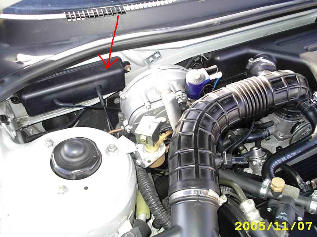

dnt Posted September 22, 2006 Share Posted September 22, 2006 Puteti sa-mi spuneti si mie daca Nubira I are filtru de polen si daca da, unde se afla? Multam! Link to comment
ovi_jer Posted September 22, 2006 Share Posted September 22, 2006 Poza este de la leganza dar localizarea este aceasi ca si filtrul. Se da jos rezervorul acela de vacum si se trage usor filtrul afara. Link to comment
