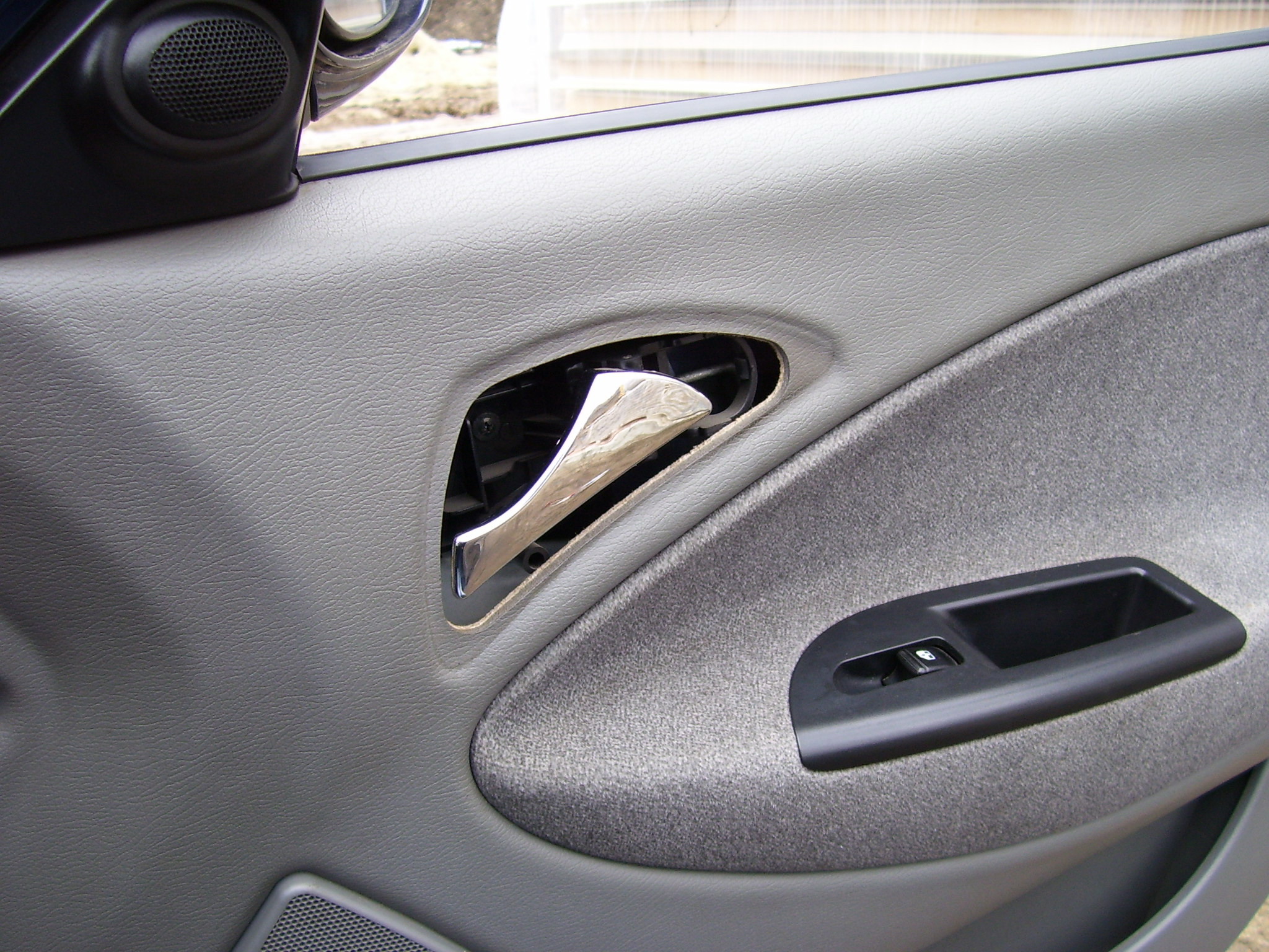

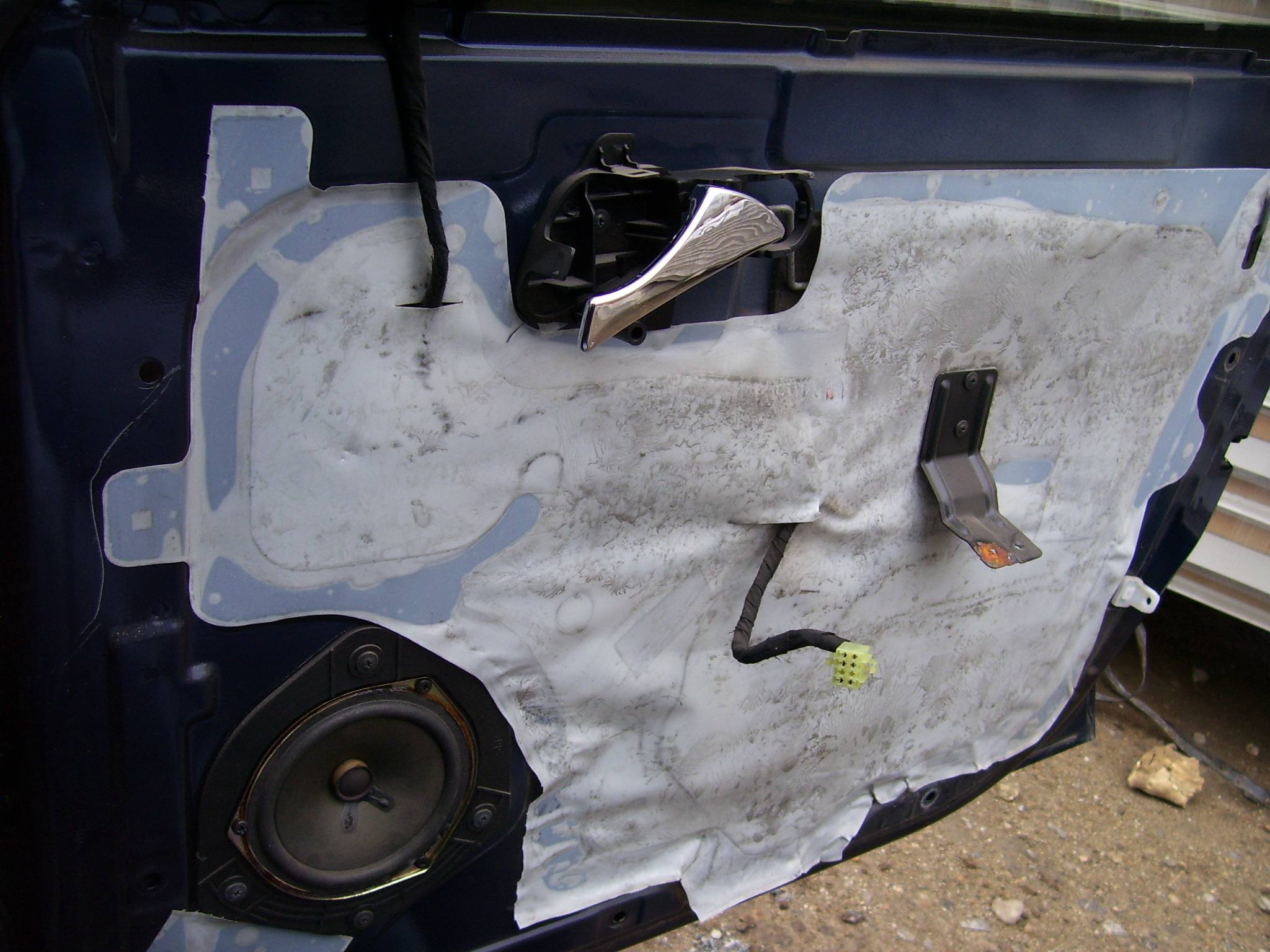

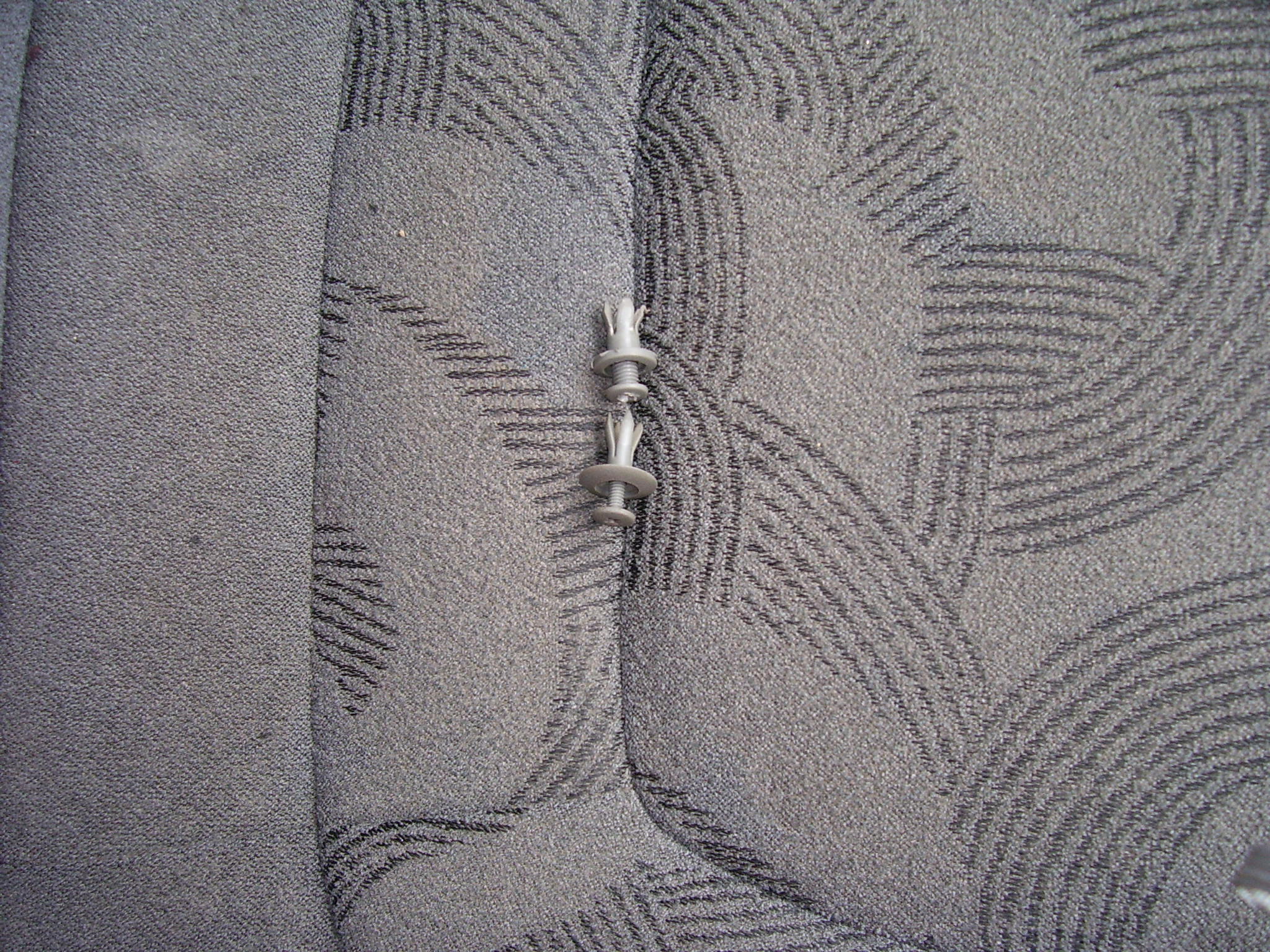

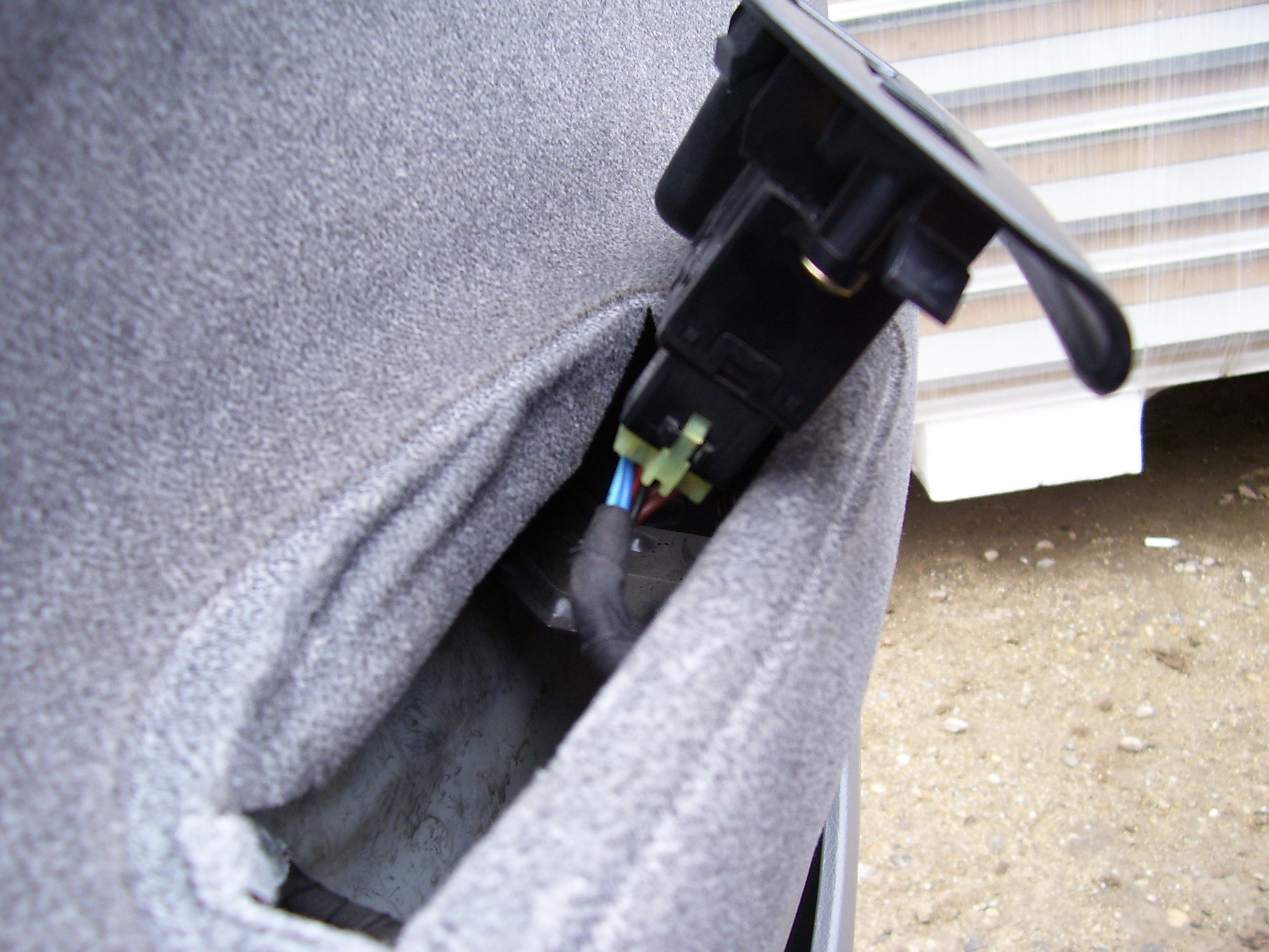

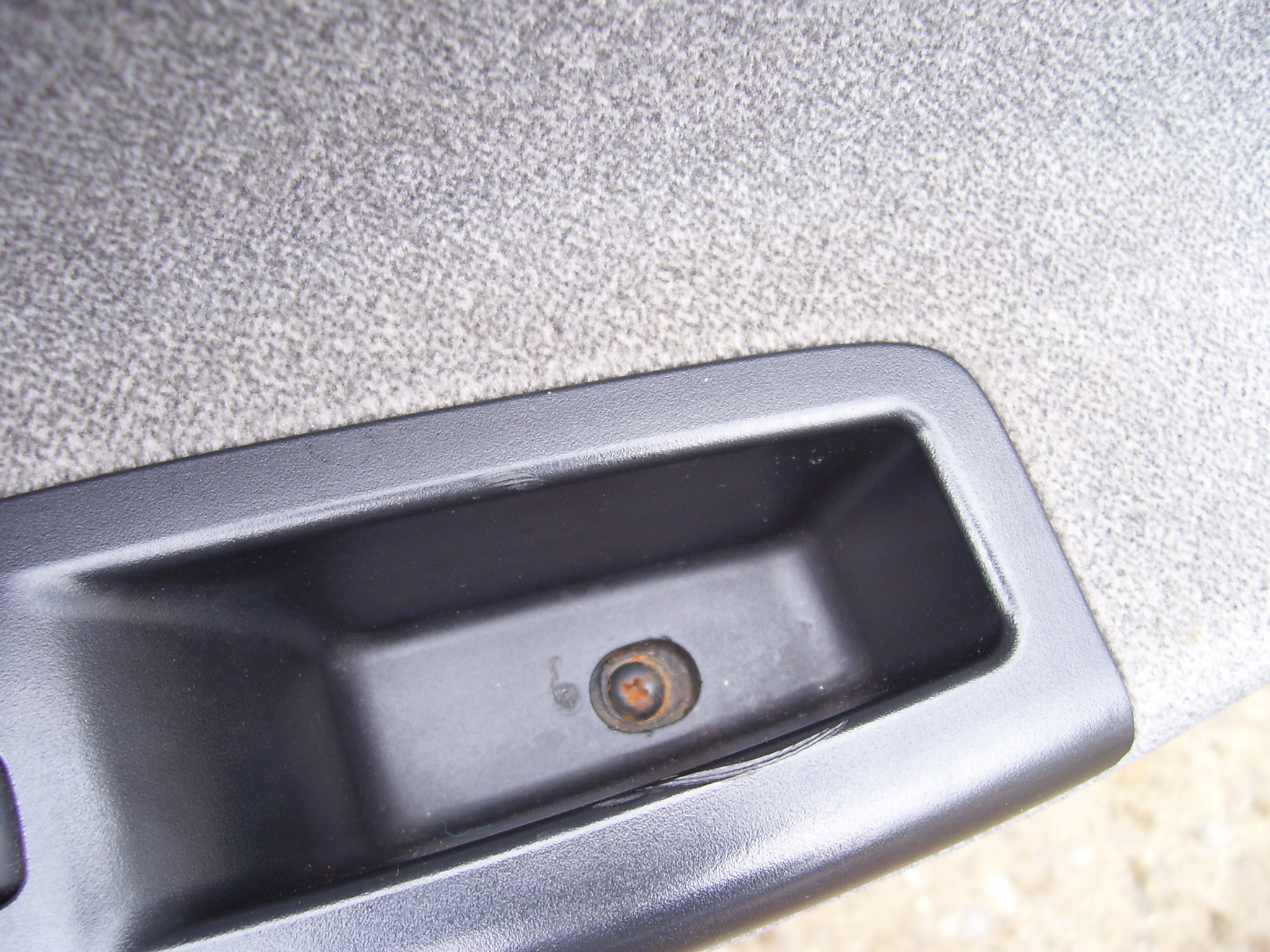

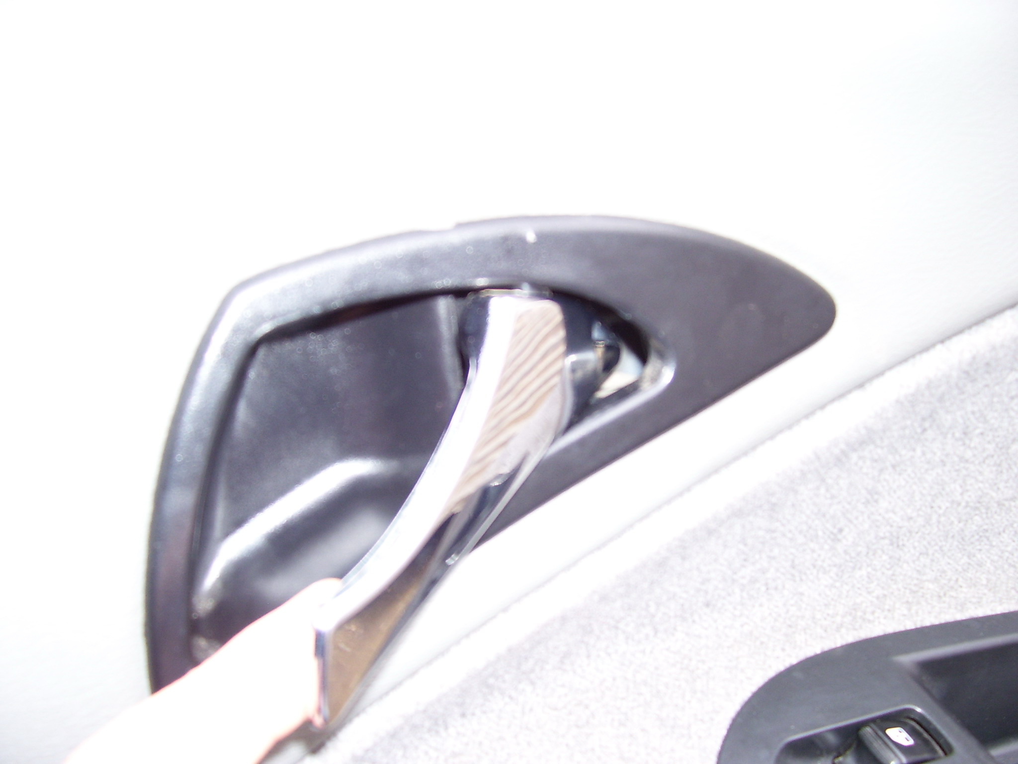

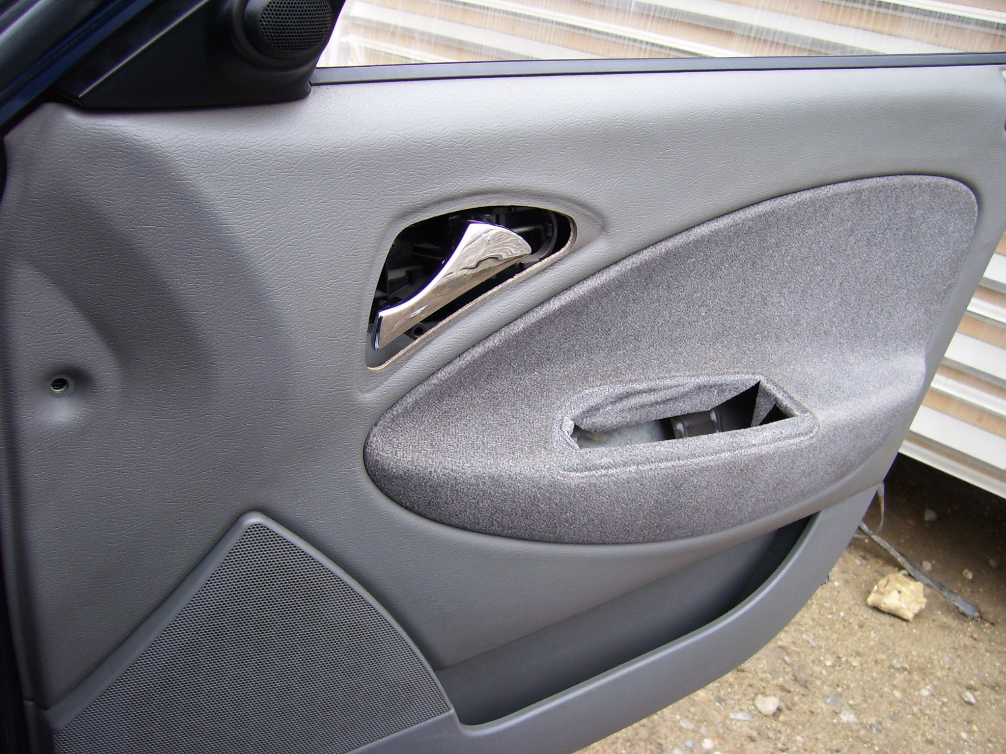

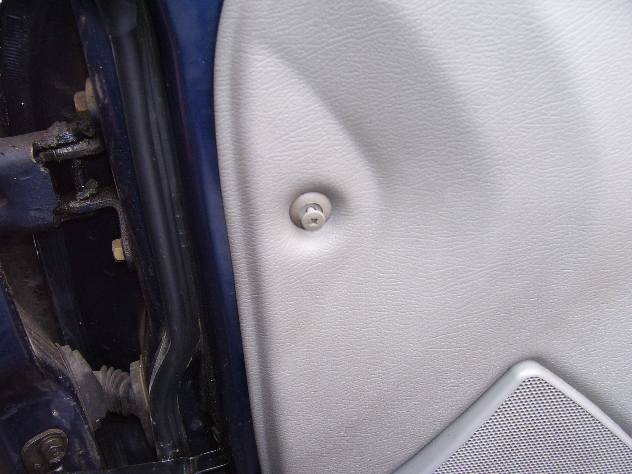

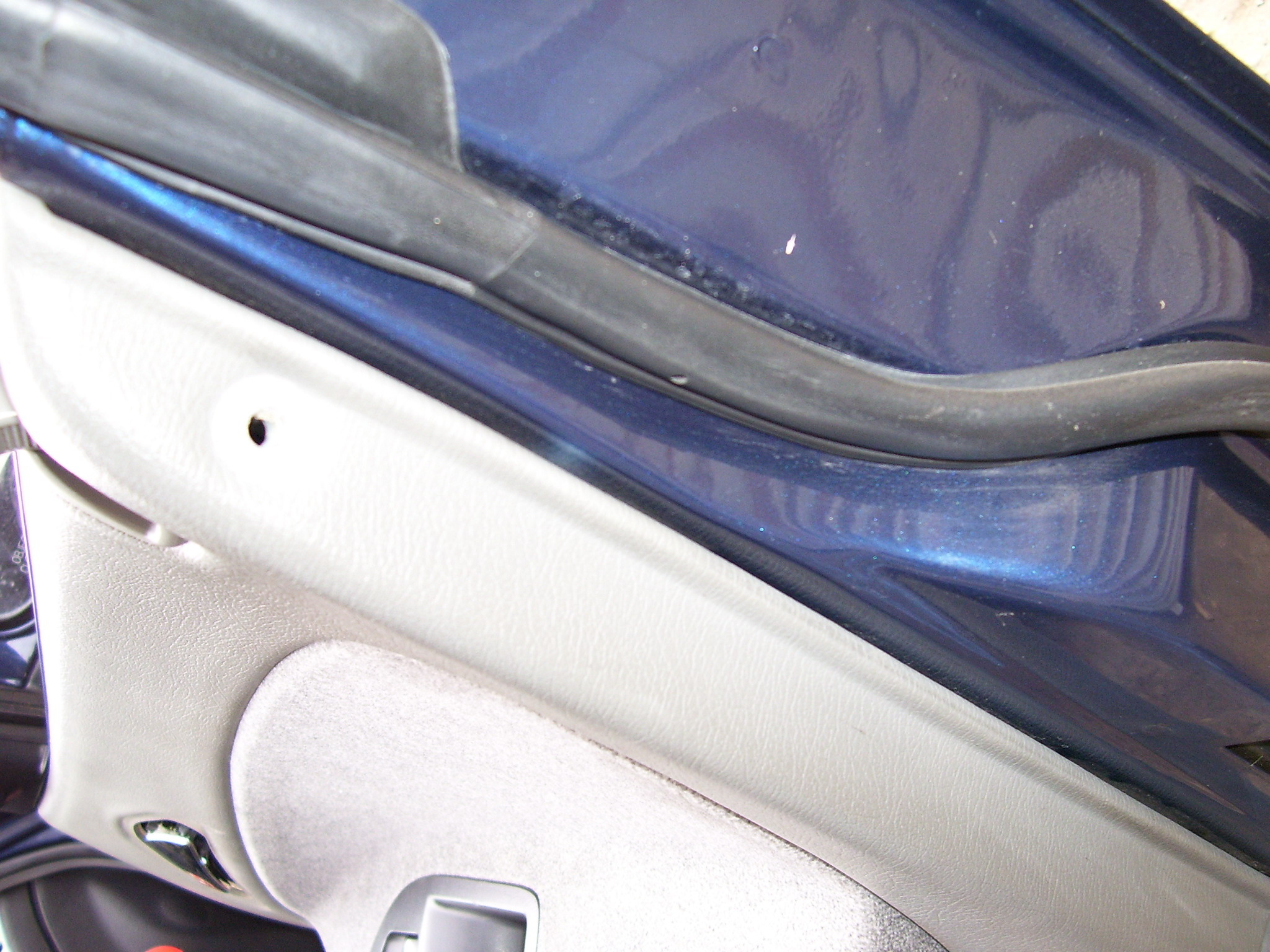

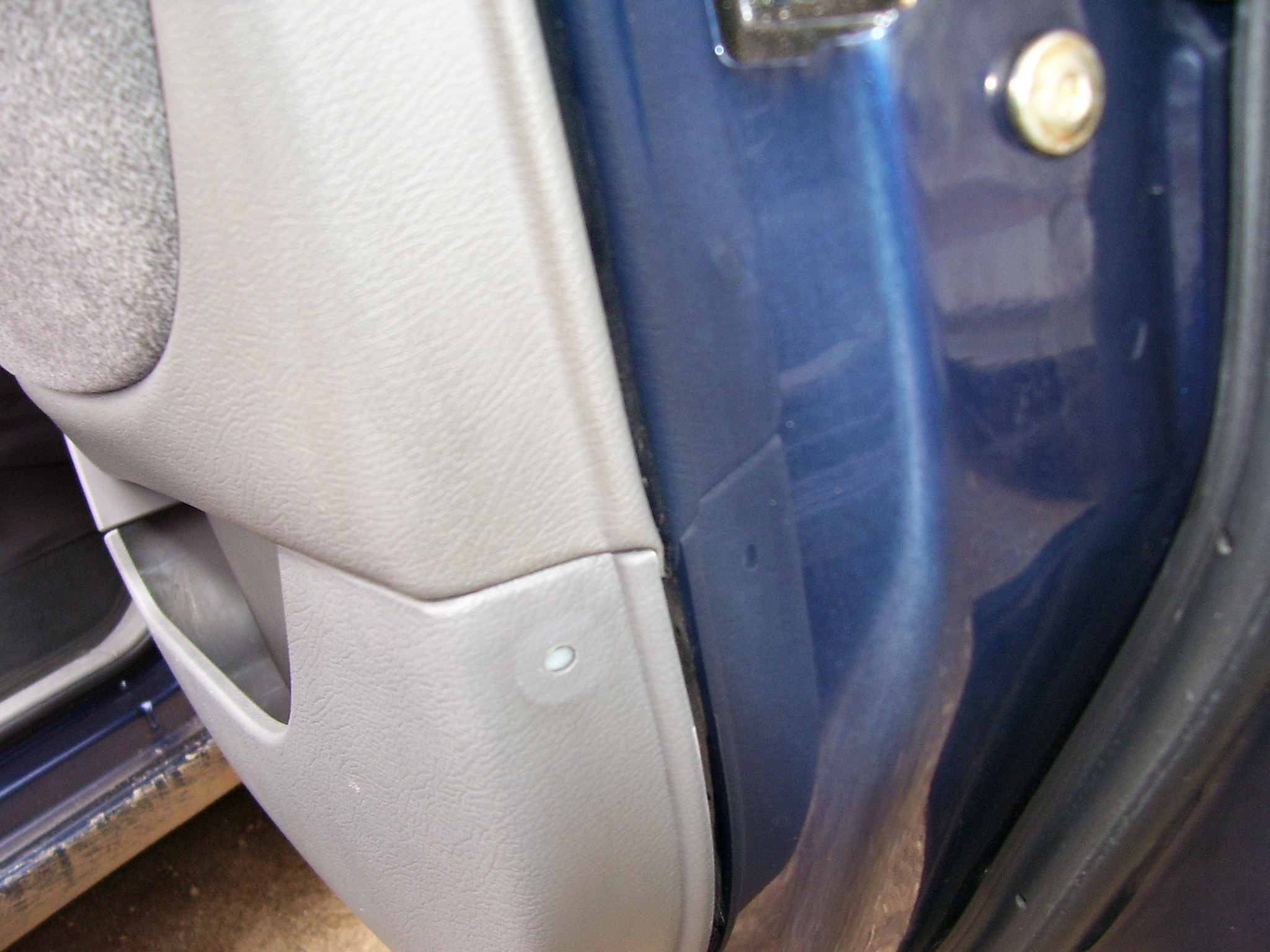

Mircea Posted February 16, 2007 Share Posted February 16, 2007 Azi a trebuit sa desfac tapiteria de pe o usa din fata. Iata un mic tutorial despre cum se face aceasta, indiferent daca vreti sa umblati la broaste, geamuri, difuzoare etc. Multumiri lui @Nino, care mi-a zis ordinea corecta a operatiilor. Asadar: 1. Se coboara la maxim geamul. Se desfac cei 3 braduleti de fixare cu surub, unul aflat sub oglinda, iar ceilalti doi pe marginea dinspre usa. Atentie la remontare, unul din braduleti, cel de sub oglinda este mai gros decat ceilalti doi. Sa nu incercati sa-l indesati in gaurile mici )"> 2. Se demonteaza comanda geamurilor electrice si se desface mufa electrica. 3. Cu manerul de deschidere usa tras la maxim spre deschidere, ca in foto, se trage usor de masca de plastic, incepand din spate spre fata pana ce acesta iese afara. Usor, sa nu-l rupeti! 4. Se trage usor de tapiterie, incepand din partea de jos, pentru a se smulge bradutii de fixare. Spor la treaba! Link to comment
Adi_Iacob Posted February 16, 2007 Share Posted February 16, 2007 Mircea, daca stii unde gasesc braduti din aceia, ca la usile la care le-am dat jos fetele(cele din fata) un bradut mai are doar 3 picioruse, la doi nu mai strange filetul, si as vrea sa iau si rezerve, intentionez sa scot greierasii si din usile din spate. La primavara am programata o sedinta de antifonare interioara (se aude cate ceva prin usi, la actuatori s-au slabit arcurile, la tetiere dincauza frigului s-a strans buretul si cam clantane plasticul din interior, al usa soferului nu mai exista folia antiumezeala) chestii enervante, nu troncane trenul de rulare si fac astea galagie. Am urmarit topicurile de antifonale cu Aluband si alte chestii minune si vad ce oi gasi la mine in oras. Daca recomanzi ceva sunt numai ochi si urechi Link to comment
Mircea Posted February 16, 2007 Share Posted February 16, 2007 Braduti din aia eu am gasit doar la nicubarbu... Aluband ar fi cea mai ieftina solutie, vedem poate facem un group buy. Andreib se aude? Link to comment
