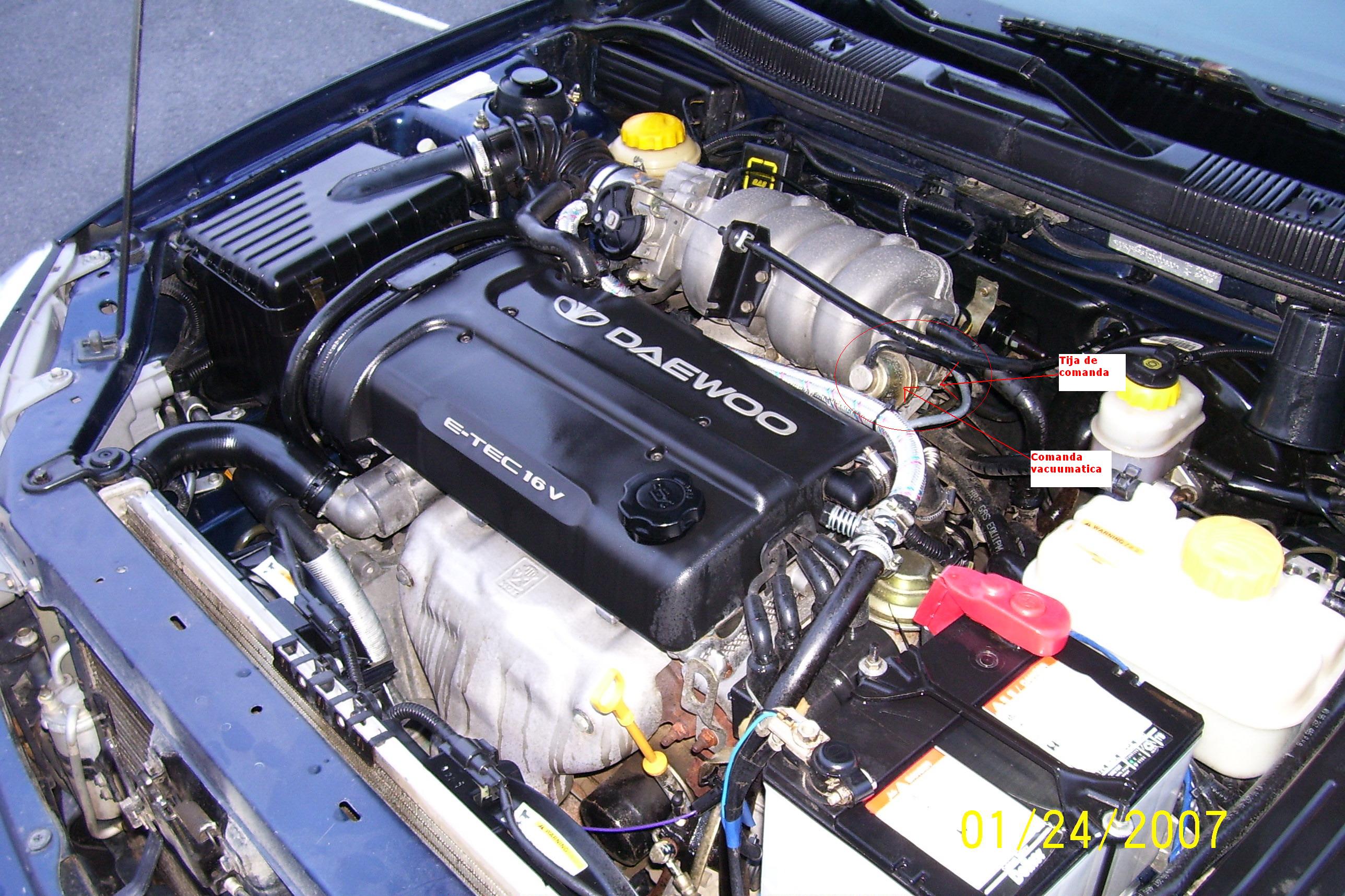

LYM Posted March 10, 2007 Share Posted March 10, 2007 Cam offtopic: Am citit prin manualul de la Nubira ca are "sistem de supraalimentare inertial, care ajuta la cresterea cuplului la viteze medii si mici". Cum functioneaza acest sistem? Link to comment
Mircea Posted March 10, 2007 Share Posted March 10, 2007 E vorba de geometria variabila a galeriei de admisie. http://www.daewooclub.ro/forum/index.php?a...ost&id=3868 vezi poza. Clapetele alea sunt comandate vacuumatic si au rolul de a mari sau micsora galeria de admisie. Daca turezi motorul, ai sa vezi cum actioneaza tija aia, care roteste de clapetele pe care le vezi in poza de mai sus Link to comment
LYM Posted March 10, 2007 Share Posted March 10, 2007 Aha, ma gandeam eu ... Da, am vazut ca se misca tija aia, insa doar daca o turez de 2-3 ori repede, consecutiv (asta la relanti) - se extinde si apoi se retrage. Link to comment
