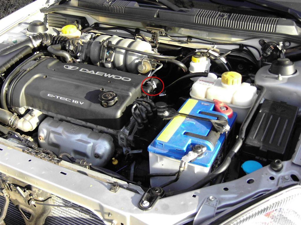

Mircea Posted April 7, 2007 Share Posted April 7, 2007 Adi_iacob, ti-as recomanda sa cureti bine si cele doua furtune de la epurator, cel pentru epurarea carterului la relanti si cel pentru epurare in mers. Sunt de grosimi diferite si le gasesti in dreptul clapetei de acceleratie, cel gros in fata ei, spre filtrul de aer, cel subtire in spatele ei. Verifica - sufland pe furtunul subtire- sa nu fie infundat orificiul din galerie sau cel din capacul culbutorilor. Daca sunt infundate, desfunda-le (ovi a folosit sarma din gard ) ), fa un reset de ecm apoi si vezi daca mai face. @gcsaby nu mai sta mult cu ea pe loc! Masina se porneste si dupa maximum 1 minut se pleaca de pe loc fara sa fortezi motorul, schimband usor treptele, la turatii pana in 2500 rpm, fara bruscari si cu acceleratii line pana cand apa ajunge la temperatura de regim. Ulterior schimba treptele in gama 2500- 3500 rpm, chiar daca motorul ti se pare turat. Consumul va fi mai mic procedand asa si in plus nu mai risti sa distrugi catalizatorul. Fasaitul e de la servodirectie si probabil se aude cand tii volanul rotit spre maxim. Consumul optim il vei avea dupa ce faci vreo 10k km. Citeste bine ce s-a scris pe aici si ai grija la ce consumabile folosesti si mai ales la ce service te duci (exista topicuri separate pentru asta). In rest, sa te duca milionul de km fara evenimente! Link to comment
