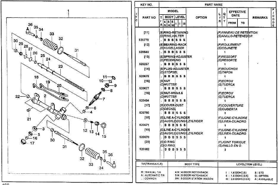

p3rv3r5ul Posted May 20, 2007 Share Posted May 20, 2007 Adi_Iacob' problema mea e cam asa: am o scurgere de ulei de servo. Cei de la service spun ca e un semering stricat si le dau dreptate. Tot ei spun ca acel semering nu se poate schimba pentru ca nu se poate scoate de acolo decat cu barosu` ranga si asa mai departe. Buuun sa zicem ca nu ma deranjaza sa tot completez uleiul de servo daaaaar deja la viteze mici am un oarecare joc in volan si directie imprecisa (de exemplu cand parchez masina pe bordura si iau volan maxim am impresia ca se misca rotile aiurea ca una se vireaza mai mult etc). Cei de la service au reusit sa ma dezamageasca si nu mai am de gand sa merg la ei..in ultimele 6 luni am bagat peste 100 milioane in masina mea si tot am probleme. cu aceasta ocazie poate imi recomanda si mie cineva un alt service specializat in constanta inafara de reprezentantele daewoo. Sa va mai povestesc asa cate ceva. Becul la ABS este aprins de 2 ani de zile. am mers de nenumarate ori la service pentru a remedia problema si mereu am fost pus sa schimb cate o piesa scumpa si niciodata nu s-a stins becul. am schimbat senzori de ABS, nu stiu ce pompa, etc deci numai problema ABS mi-a facut o gaura in buget de cel putin 1000 RON si nu functioneaza nici acum. Exemple sunt sute dar nu vreau sa va plictisesc cu problemele mele. Link to comment

ovi_jer Posted May 21, 2007 Share Posted May 21, 2007 Despre care semering este vorba? Link to comment

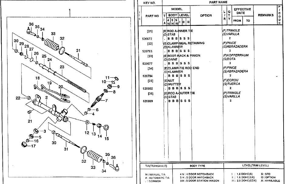

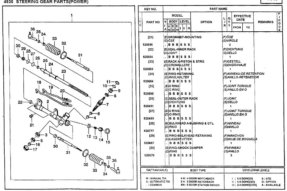

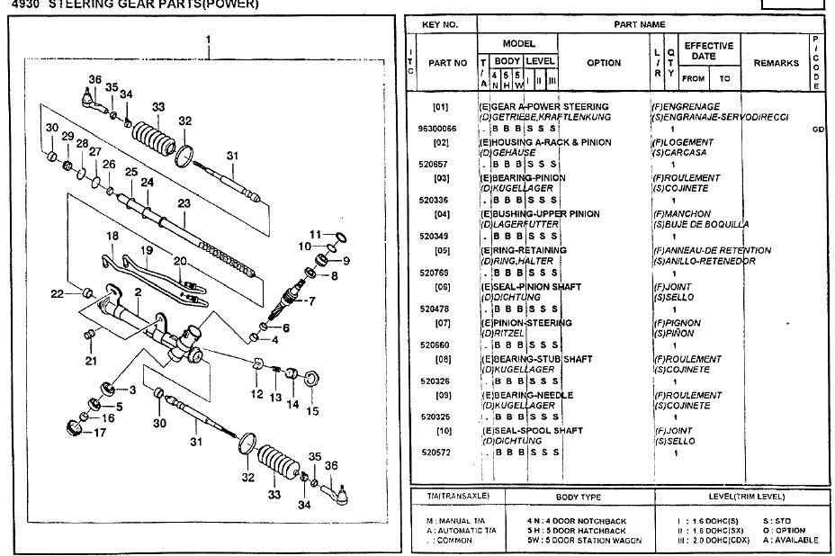

p3rv3r5ul Posted May 25, 2007 Share Posted May 25, 2007 Despre care semering este vorba? In primul rand imi cer scuze dar nu am mai avut timp sa intru pe forum in ultimele zile. @ovi_jer nici eu nu stiu prea exact despre ce semering este vorba dar din cate am vazut eu este o scurgere la roata stanga exact unde se articuleaza ceva p-acolo.. sincer nu ma pricep dar am sa fac ceva poze si le postez pe forum daca credeti ca ma puteti ajuta asa. Sincer va spun ca am ajuns la capatul puterii (de concentrare evident) si nu mai suport masina asta... daca nu reusesc sa remediez toate problemele intr-o luna maxim jur ca o dau la casat si imi iau BMW > Link to comment
ovi_jer Posted May 25, 2007 Share Posted May 25, 2007 (edited) Imaginile acestea te ajuta sa stabilesti care din semeringuri iti trebuie pentru ca nu ai specificat pe care parte iti curge. Edited May 25, 2007 by ovi_jer Link to comment
Mircea Posted May 25, 2007 Share Posted May 25, 2007 Salut, tocmai mi-am luat de curant o nubita din 2004 si acum am prima problema reala. am tras mai tare de bricketa si a iesit cu totul din masca schimbatorului de viteza. poate sa ma ajute cineva cum sa fac sa demontez aparatoarea de la schimbator (acolo unde se afla si bricheta ) multumesc --cristi E ''bricheta'' nu ''briketa'' OK? Vezi ca masca aia are 2 panouri laterale unul spre pedalier, altul spre picioarele pasagerului. Ambele se scot apucand cu mana de marginea lor dinspre peretele de foc (motor) si tragand intai spre fata masinii apoi spre exterior. Dupa ce faci asta ai acces la bricheta si poti remedia problema. Spor. Link to comment
p3rv3r5ul Posted May 25, 2007 Share Posted May 25, 2007 Imaginile acestea te ajuta sa stabilesti care din semeringuri iti trebuie pentru ca nu ai specificat pe care parte iti curge. imi cer scuze da` nu pricep nimic de acolo.. dau un print si ma duc la reprezentanta cu foaia sa-mi bifeze ce e stricat. Link to comment
ovi_jer Posted May 25, 2007 Share Posted May 25, 2007 Tot acolo ai si codurile pieselor deci stii exact ce ai de cautat la magazine. Link to comment
p3rv3r5ul Posted May 25, 2007 Share Posted May 25, 2007 (edited) multumesc mult de tot. cu prima ocazie fac cinste cu cea mai rece bere din lume Edited May 25, 2007 by ovi_jer Link to comment
