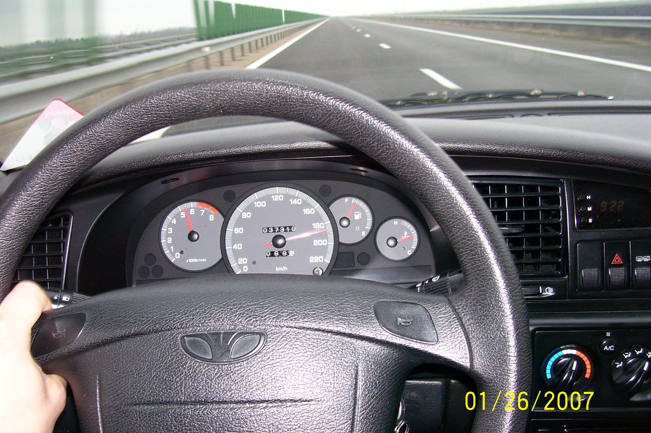

gcsaby Posted August 7, 2007 Share Posted August 7, 2007 (edited) @gcsaby - de curios, ce benzina folosesti? In general de la Petrom FaraPb95... Dar spuneti-mi si mie la voi unde sta acul care indica temperatura apei ?! La mine abia trece de sfert... Edited August 7, 2007 by gcsaby Link to comment
Mircea Posted August 7, 2007 Share Posted August 7, 2007 (edited) Uite cum sta la mine (viteza maxima, regim ridicat de turatie, motor cald, frig afara) Edited August 7, 2007 by Mircea Link to comment
madkat Posted August 7, 2007 Share Posted August 7, 2007 (edited) am avut acum vreo 3 ani si ceva de-a face cu o Nubira 1 (masina de la firma - cam 70k km) - si temp apei statea indiferent de conditii cam la o grosime-doua de ac sub gradatia de la jumatate (aproximativ ca in poza lui Mircea) Edited August 7, 2007 by madkat Link to comment
Mike1 Posted August 7, 2007 Share Posted August 7, 2007 (edited) Daca imi aduc bine aminte, era cunoscuta de catre fabrica existenta unor probleme legata de ceasul de bord la modelele Nubira II, iar conectarea scanerului in mers indica valoarea corecta a temperaturii lichidului de racire.. in ciuda discrepantei indicatorului de bord. Edited August 7, 2007 by Mike1 Link to comment
CristiV Posted August 8, 2007 Share Posted August 8, 2007 Nu e normal! Am Nubira II Euro 3 din Martie 2006, 12500 Km. Am avut problema cu termostatul si mi-a fost schimbat. Dupa schimbare consumul in Bucuresti a scazut de la 11.7 - 12.0 la 10.7 - 11.3 (11.3 cu A/C tot timpul la 40 grade afara) mers in Bucuresti in "reprize" de cate 8 km. Acul de temperatura trebuie sa stea intre liniutele 2 si 3 (putin mai sus de jumatate) si acum, vara, trebuie sa ajunga acolo in primii doi kilometri. Totusi, si cu termostatul initial, pe autostrada consumul era de 6.5 (100 km/h constant) iar pe Bucuresti - Predeal si retur consumul a fost de 6.2 (mers cu 70 in localitati si 110 afara. Link to comment
