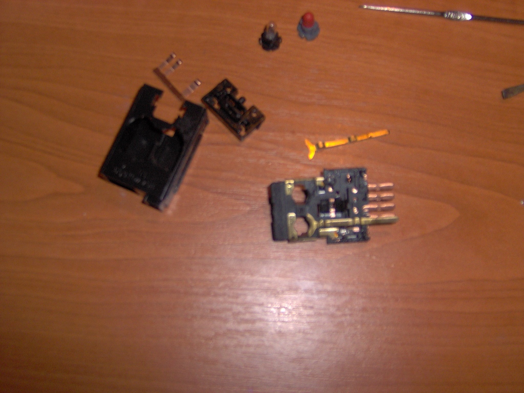

ches Posted September 26, 2007 Share Posted September 26, 2007 (edited) O intrebare ca sa stiu daca ma apuc singur de reparatie sau nu: De ceva vreme butonul de pornire dezaburire pe a mea Nubira 2 nu mai functioneaza cum trebuie. Adica trebuie sa il apas cu forta si in acelasi timp trebuie sa misc butonul cu varful degetului. De cele mai multe ori trebuie sa insist cateva minute, ceea ce nu ma incanta deloc. Mai ales ca vine toamna. Eu banuiesc ca este vorba chiar de contactul butonului, dar daca ai patit-o/stiti altceva va rog sa ma luminati. Si daca este de vina butonul, aveti idee cat de greu este sa ajung la el/ ce trebuie desfacut? Multumesc, Ches LE: Mi-am adus aminte de o alta chestie cam neplacuta: Cateodata, destul de rar, cand pun frana normal, nu brusc, cu motorul debreiat, exact in momentul in care masina s-a oprit, turatia sta la valoarea normala de relanti ~900rpm pentru cateva momente si apoi creste pana la ~1500rpm pentru 3-4secunde, apoi scade din nou la 900. Nu am reusit sa reproduc conditiile, se intampla aleator. Aveti idee care ar fi problema? Edited September 26, 2007 by ches Link to comment
Adi_Iacob Posted September 26, 2007 Share Posted September 26, 2007 (edited) @ches Daca e vorba de dezaburirea lunetei, comanda e electrica. Butonul ala are destul de mic joc lateral, e posibil ca putina mizerie sa-i gripeze cursa. Butonul in sine iese destul de usor, se da initial masca fata bord cu aeratoare cu tot. Se scoate contactul butonului din mufa spate si se apasa pe clemele care tin fixat butonul. Poate ca pare usor, dar mare grija la demontarea ornamentului fata, e al naibii de fragil. Dupa demontare verifica continuitatea electrica a cablajului si apoi functionalitatea intrerupatorului. Apropo, cum iti dai seama daca merge sau nu? ca daca il pornesc cu geamul imbrobonat bine de apa dureaza si la mine ceva pana se vad rezultate. Asta e dezaburitor, nu stergator de luneta instant. Daca nu ai caravan sau hatchback, foloseste ceva sa cureti intai geamul pe exterior. Nu vreau sa ofensez pe nimeni, dar asa stau treburile. Cu acelasi respect, Adi Iacob Edited September 26, 2007 by Adi_Iacob Link to comment
ches Posted September 26, 2007 Share Posted September 26, 2007 (edited) Merci de raspuns, o sa am grija la demontare. Trebuie sa demontez cumva si volanul, sau e loc destul ca sa iasa? In afara de cele 2 suruburi de deasupra cesurilor de bord mai sunt alte suruburi? De dat seama daca merge sau nu e f simplu, ca nu se aprinde martorul de pe buton si nici nu se dezabureste nimic dupa cateva min de la apasare. Deci e clar o problema de contact. Ai pomenit ceva de verificarea continuitatii cablajului. O sa am acces la cablaj dupa ce dau masca jos? Ai cumva schema electrica a dezaburitorului? Am cautat disperat in manual de reparatii al Nubira 1 (ala in format pdf), dar nu am gasit nimic. Multumesc, Ches Edited September 26, 2007 by ches Link to comment

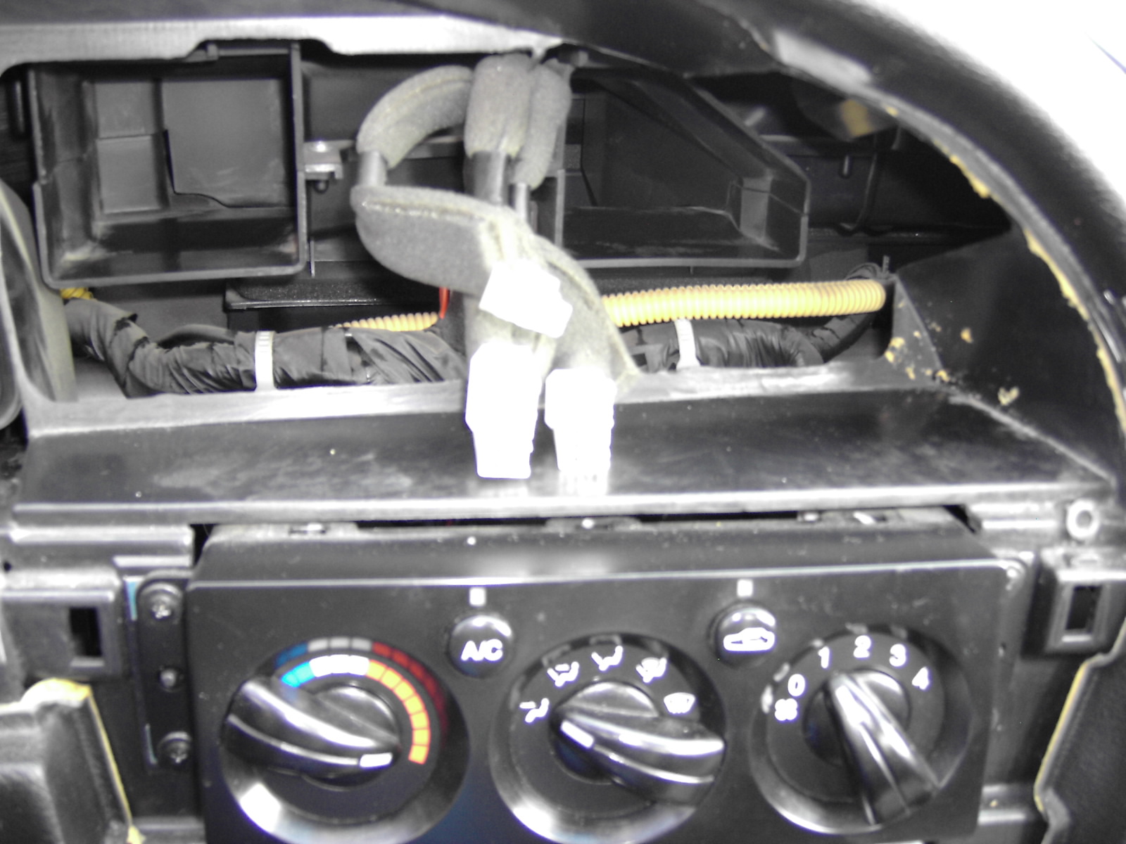

ches Posted September 27, 2007 Share Posted September 27, 2007 @Adi_Iacob: Am reusit, nenorocitul de buton era de vina, mai exact niste lamele din interiorul lui. Descriu pe scurt ce am facut urmand sfaturile lui Adi_Iacob (poate mai exista temerari ): 1. Am inceput prin a desface masca de sub pedalier ca sa am acces la suruburile care tin masca cu aeratoarele, ceasul si butoanele vinovate. 2. Am scos cusca volanului desfacand suruburile intocmai cum a spus Adi_Iacob. Din cate am vazut nu e musai sa fie scoasa, dar e recomandat pentru a avea mai mult loc de manevra. 3. Am desfacut masca cu aeratoarele si butoanele - este prinsa in 5 suruburi: 2 deasupra ceasurilor de bord si cate unul in dreptul fiecarui aerator. 4. Am scos mufa butonului de dezaburire si butonul impingandu-l din spate. 5. Am luat butonul in casa si l-am dezmembrat pana am vazut cine e de vina. Erau chiar lamelele care fac contactul in interiorul butonului. Sunt din cupru si "se lasasera". M-am chinuit pana am ajuns la ele pentru ca sunt niste clipsuri de plastic destul de incapatanate . 6. Cei doi pini care sunt responsabili de pornirea dezaburirii sunt primul si ultimul de pe randul cu patru pini (aia din cupru stralucitor). ceilalti sunt folositi pentru martorul rosu, respectiv becul de iluminare al butonului. 7. Am tensionat putin lamela si am asamblat butonul la loc. 8. L-am montat provizoriu si am vazut ca merge perfect (mai bine decat atunci cand am cumprat masina ). 9. Am reasamblat totul in sens invers dezasamblarii. Atasez si 1 poza cu butonul desfacut pentru cei curiosi. @tolin Se pare ca exista o legatura, cel putin din cate mi-am dat eu seama, dar ciudat este ca face numai cand pun frana in mers, exact inainte ca masina sa se opreasca. Daca stau pe loc la relanti si apas frana, atunci turatia ramane constanta. Daca ar fi cum zici tu, ar trebui sa cresca tot timpul turatia daca esti la relanti si calci frana. Cred ca pana una alta o bagat la categoria "asa face ele". Daca cineva a mai patit asa ceva, e invitat sa ne impartaseasca parerea lui. Link to comment

ches Posted September 28, 2007 Share Posted September 28, 2007 (edited) @Adi_Iacob: Ai perfecta dreptate, am muncit mai mult aiurea . Nu era nevoie sa desfac partea de jos, trebuia doar sa scot bucata de plastic cu butonul de reglat faruri si stopurile de ceata si sa scot masca care vine in jurul comenzii AC si a casetofonului. Dupa aceea aveam acces direct la suruburile care tin masca aeratoarelor si butoanele. Deocamdata panoul cu ceasuri l-am lasat in pace, cand o sa ma supere, o sa-l desfac si pe el . Si intr-adevar, daca ma duceam la un "meserias" nu scapam fara cateva sute de mii bune. Parerea mea este ca atat timp cat ai rabdare si nu ai doua maini stagi, poti face orice reparatie de genul asta. Sunt doar parti mecanice si contacte ... @tolin: OK, am inteles, nu trebuie sa imi fac griji, e ceva normal . Intr-adevar, am IAC. O sa incerc sa reproduc cumva fenomenul si daca imi iese ceva, o sa scriu. @LYM: Multumesc de recomandare, o sa merg pe la ei cand voi avea ceva bani de bagat in Nubirica (vine reinoirea de CASCO si o sa cam rupa ). De curiozitate, cat te-a costat operatiunea? Toate cele bune! Edited September 28, 2007 by ches Link to comment
